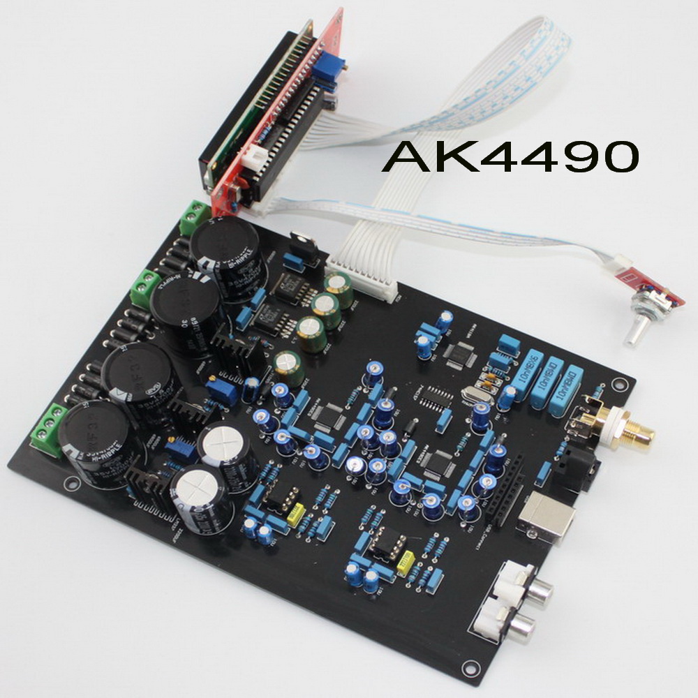

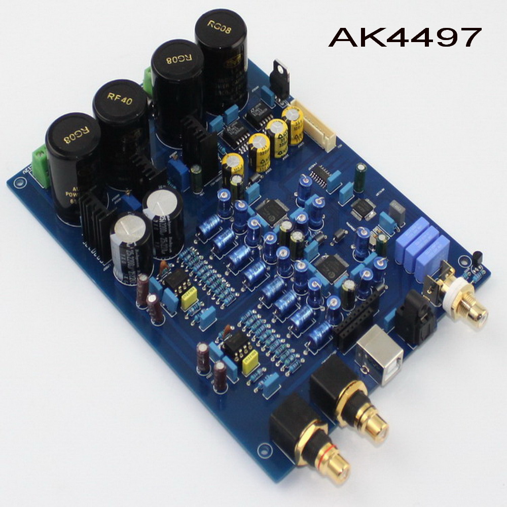

    Доброго Всем дня .
    Решился тоже прикупить у китайцев кит ЦАПа , выбор между (АК4490 х 2 + АК4118) и (АК4497 х 2 + АК4118) , выхлоп не пишу , по скольку и там и там под замену .
    Посоветуйте что лучше взять ?
    Платы почти одинаковые , что визуально что по цене .
ID:	309745   Нажмите на изображение для увеличения.

    4497 точно с чипами?
  8. #147
    Частый гость Аватар для all4
    17.08.2013
    близлежащие замкадье .
    313
    По умолчанию Re: AK4118+AK4490+XMOS
    - а ведь точно . без чипов
    фраза - С использованием оригинальных AK4497 (бесплатно) + AK4118 + NE5534 означает по видимому - бесплатно только смотреть на картинку .
    теперь вопрос про - какой купить - отпадает . Правда видел еще вариант с АК4495 , но так понимаю он не разу не лучше АК4490 ( в исполнении китайцев )

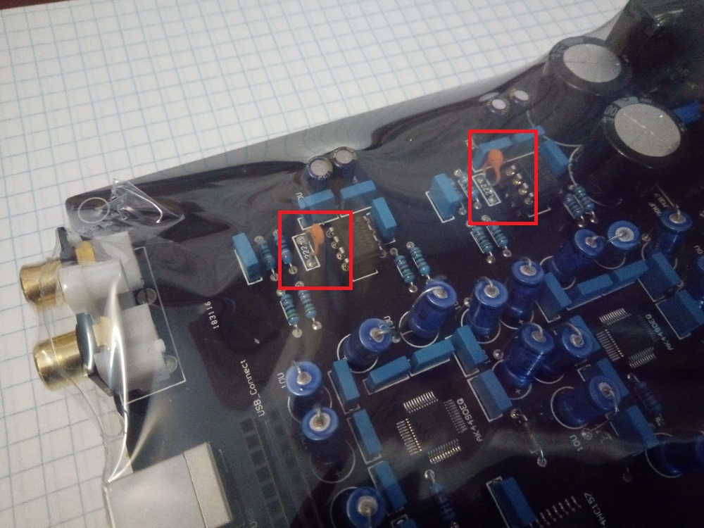

    Доброго всем дня .
    Приехал мой ЦАП , долго ждал пока китайцы от пляшут вокруг всех желтых собак , встретят свой новый год , и на конец то начнут работать .
    Первое что бросилось в глаза это керамические флажки вместо (той самой ) желтой пленки что рекомендуется поменять . По видимому китайцы решили что раз один хрен все ее меняют , то нечего и заморачиватся , пихнем что ни будь и ладно .
Название:	IMG_20180302_151306_новый размер.jpg
    По поводу кондеров что на ней установлены - по питанию = 4700 мкф вместо указанных на плате 6800 , но это похоже у всех так . Далее на аналоговой части стоит пара 2200 мкф , на плате тоже самое указано . а на питании для цифры стоят 4 штуки по 330 мкф , на плате указано 220 . Все аксиальные кондеры по 22 мкф , и под всеми указано что должно быть 10 .
Название:	IMG_20180302_161112_новый размер.jpg
    Вообще это нормально , или у всех стоят такие кондеры ?

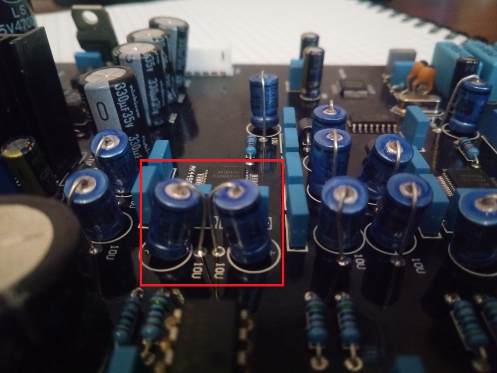

    Нашел еще один косяк , который приводит меня к печальной мысли что не кто эту плату не проверял .
Название:	IMG_20180302_151754_новый размер.jpg
    Я конечно понимаю что эти два кондера соединены последовательно на плате , и не чего страшного что они еще и касаются этими выводами , но блин так кривожопо паять ........ это показатель что с такой конторой не стоит иметь больше дел .
    Пи.Си. Сейчас помыл плату , завтра займусь подключением . Посмотрим что из всего этого выйдет .

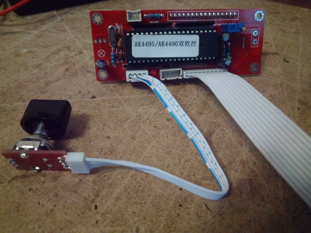

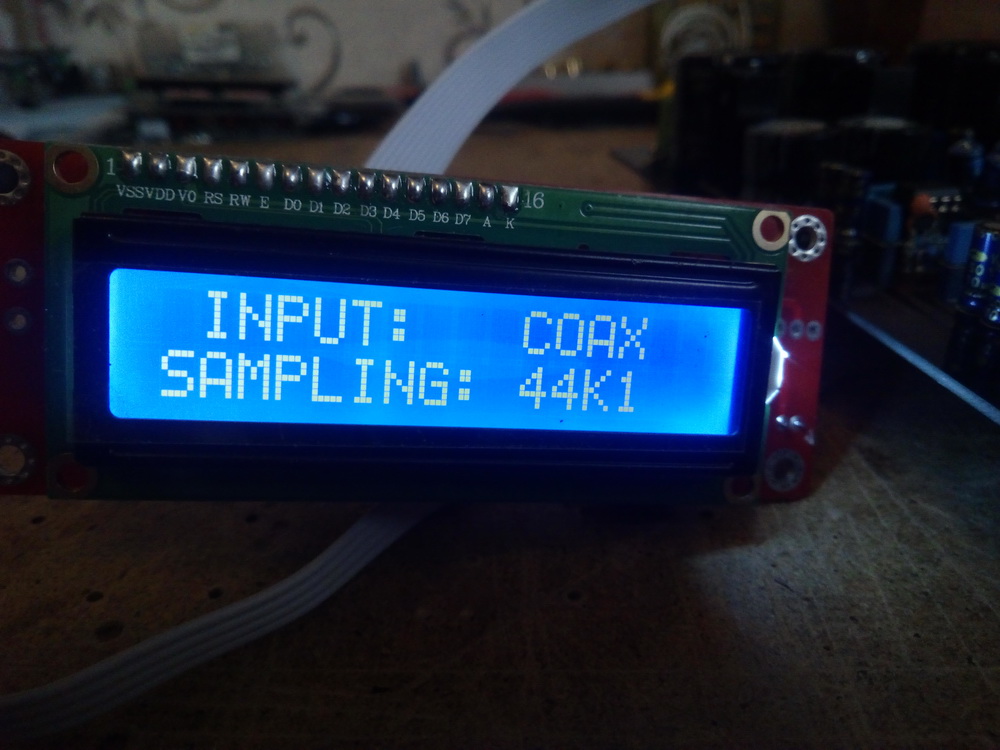

    Подключил сегодня девайс . результат не радостный .
    Подключал по оптике и коаксилу , подключал по очередно два аппарата , Первый чистый сидюк , второй универсальный проигрыватель , проигрывал на нем CD SACD и DVD-A . При включении ЦАПа на табло высветились параметры по умолчанию -( вход - коаксил , частота - прочерк ) . Сдвинуть эти параметры в ручную не удалось , энкодер не на что не реагирует . Только при подаче на коаксил сигнала с DVD-A на табло частота изменилась с прочерка на 44к1 ( фото ниже ) . На этом все достижения и заканчиваются . По оптике так и не удалось что либо послушать , так как не удалось переключить вход с коаксила на оптику, автоматического определения входов и их переключения не обнаружено .
    Не знаю что теперь со всем этим делать . Может я какую секретную кнопку не заметил , которая включит все это .
    Плата ЦАПа живая и вполне работоспособная . Шумов при прослушивании не услышал . Наличие треска определить не могу , по причинам описанным выше . По деталям - кипит только LT1085 все остальное холодное . Проблемы как я понимаю в плате с табло + прошивка + энкодер . или возможно я делаю что то не то .
  16. #155
    Новичок Аватар для ssergo
    14.02.2014
    15
ID:	314267 all4, энкодера никакого нет. Обычный "контактозамыкатель". Если что, можно прозвонить. На фото правильное его подключение. Проверьте.
    Если 1085 "кипит", то остальное холодным быть не может. Вероятно чипы 4490 кушают ток и у вас тоже.

    Подсоединение такое же . Энкодер-переключатель прозвонил вместе с шлейфом , все нормально . По температуре - гонял примерно минут 40 , отключил питание , проверил пальцами , кипел только 1085 . приборов по замере температуры ( кроме пальцев ) у меня дома нет . Будь там температура выше 40 градусов по цельсию , я бы почувствовал , но там все было в пределах комнатной температуры .
    Если не чего не придумаю , то буду завтра снимать кино для АЛИка , может хоть часть денег верну .

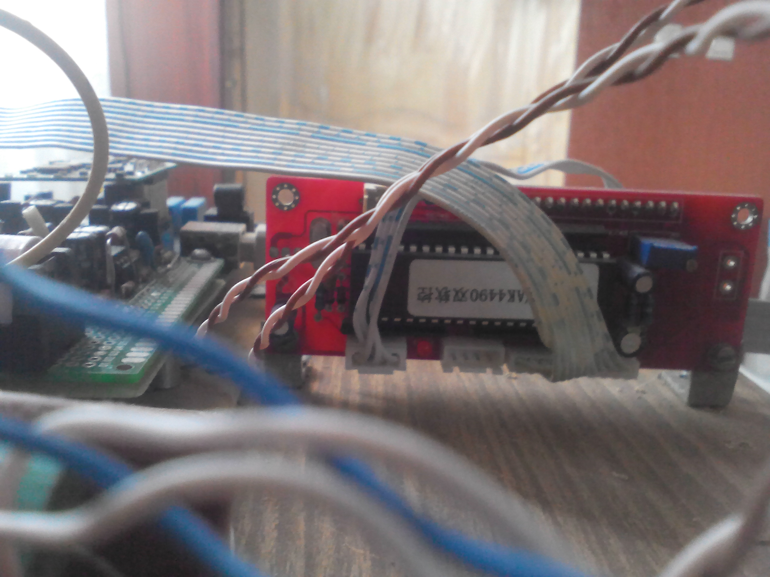

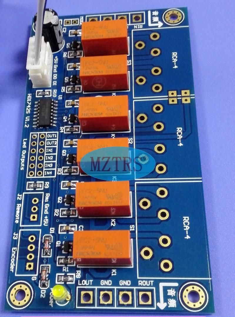

    Я и средняя нижняя не знаю зачем .Схемы подключения нет , и врятли будит . у меня еще китайский селектор входов валяется , там обозначения на плате есть , да толку - ноль , управляется только с пульта от другой платы . ( то же вот еще одна проблема , хотел ручной (энкодер ) переключатель входов , а получил пульт ДУ . Накроется этот китайский говнопульт ДУ , и что потом делать ? )
    Схем нет . одна надежда что может здесь на сайте кто ни будь даст дельный совет .

    Снял вчера видео про работу моего ЦАПа , отправил в АЛИк , и открыл спор . Сегодня зашел на сайт , посмотреть что умного скажут китайци ........, а китайци сдались без боя , согласны вернуть деньги . Похоже я там не первый с такой проблемой , и у них решения нет , раз сразу согласились на возврат средств .
    Все это конечно хорошо что деньги вернут , оно мне то что делать ? Я так понимаю что отдельно заказать прошитый под 4490 чип врятли получится , не видел в продаже прошитые , только пустышки .
    Кстати , а может ли быть проблема с 74НС157 ? или при ее отказе дисплей не показывал бы частоту в 44.1к ?---------- Сообщение добавлено 23:10 ---------- Предыдущее сообщение было 19:14 ----------
    Подскажите пожалуйста этот энкодер-переключатель (который у меня не работает ) переключает только входы , или еще переключает частоту ? То есть если я дам сигнал 24б 192кГ на коаксил , будет ли ЦАП работать с таким сигналом , или его нужно в ручную переключать ?
    Я к чему спрашиваю , Пришла мысль просто запилить селектор на 3-4 входа и прицепить его к работающему входу коаксила , вот только не знаю , будет ли этот вход автоматически поддерживать хайрезы , или только 44.1к .

    Он переключает только входа. частота отображается в зависимости от того что подается на вход. Конденсаторы особенно те синие "philips" сразу менять, даст больше эффекта чем замена ОУ ( хотя их тоже нужно заменить).
