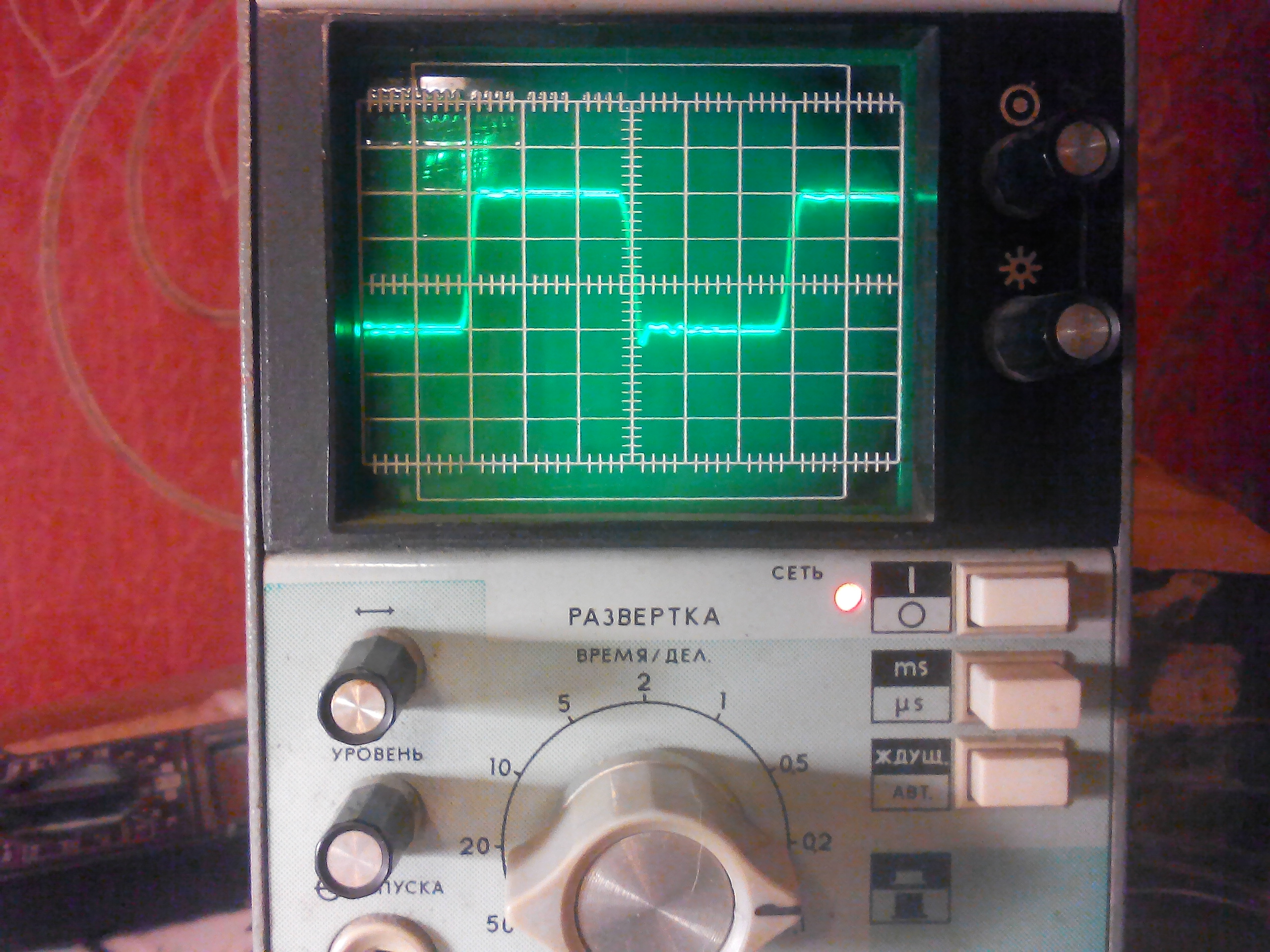

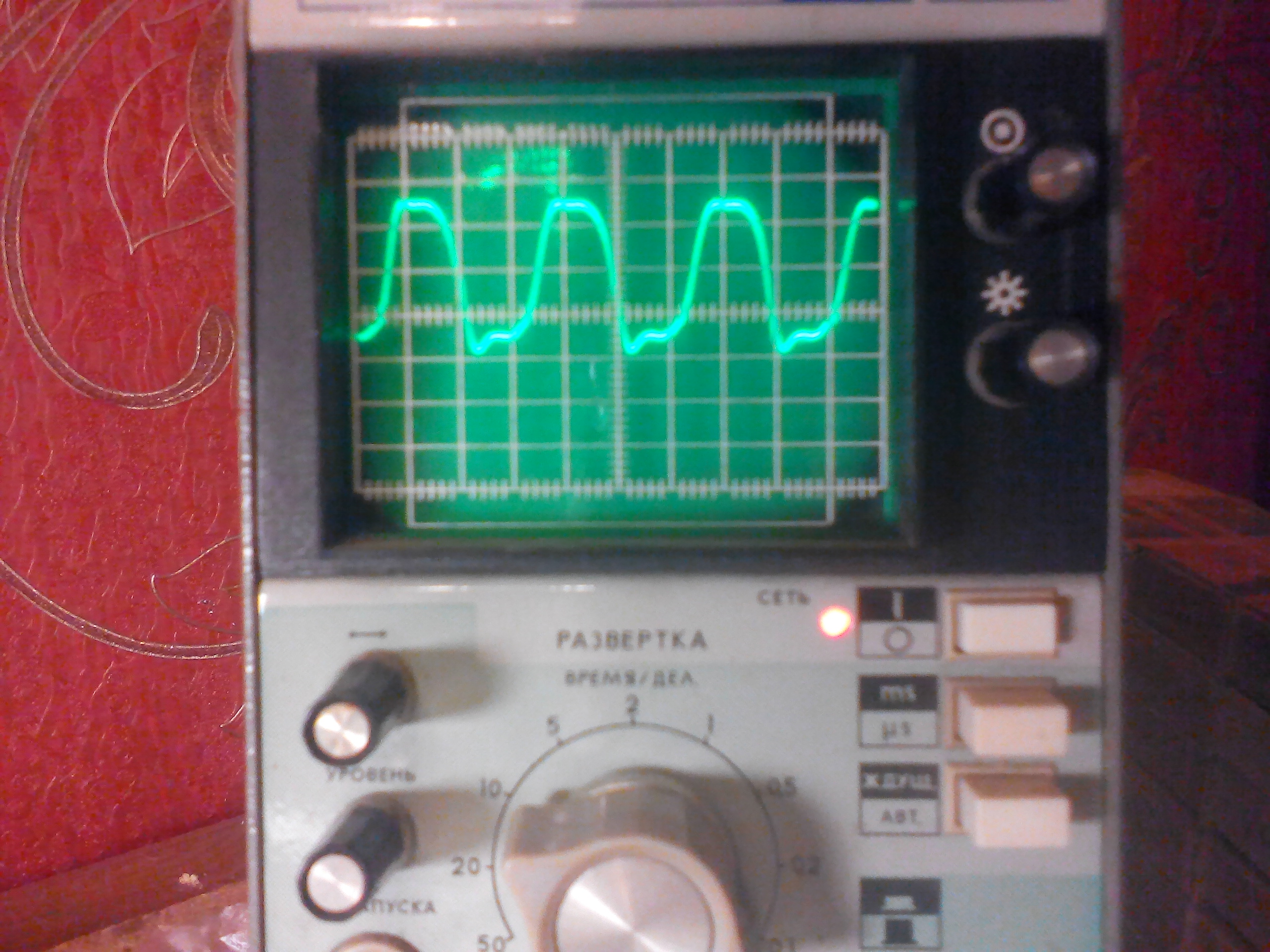

  19. #118
    Новичок Аватар для ssergo
    14.02.2014
    15
    По умолчанию Re: AK4118+AK4490+XMOS
    Чипы АК категорически не любят затянутых фронтов цифровых сигналов
ID:	307373 Нажмите на изображение для увеличения.
    это клок с 23 ноги ak4418 , BCK на третьей ногe ak4490 , и клок после мультиплексора на 46 ноге ak4490 - MCLK. Они должны быть такими?
    Последний раз редактировалось ssergo; 09.12.2017 в 00:29.
  20. #119
    36,251
    Нет, но на С1-94 увидеть истинную форму даже bclk, не говоря уже о mclk, невозможно.
