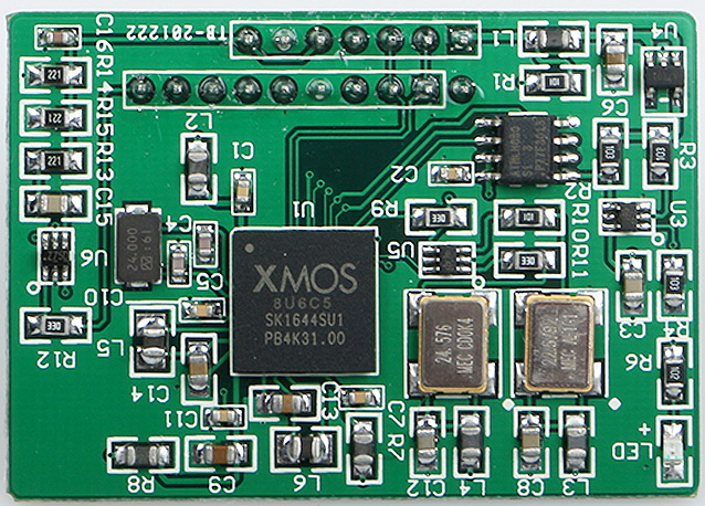

    Вопрос возник. После полугодовой эксплуатации комп перестал видеть XMOS, вернее он его видит, но пишет "Запуск этого устройства невозможен. (Код 10)", драйвер переустанавливал - не помогло , сам цап XMOS видит, это вот этой платке кердык? Нажмите на изображение для увеличения.

    Скорее всего, но можно почистить контакты, пропаять ген/кварц на 13мгц, попытаться обновить прошивку....

    Бла такая платка в китайском даке на ес9018, тоже сдохла, написал продавцу, хоть времени прошло с момента покупки около года, он написал, мол, присылай. Отослал, он проверил, выслал новую с приклееным радиатором на чипе хмос. Видимо, от перегрева бгашечка отклеилась частично. Позже видел такие платки в продаже уже с радиаторами.
  19. #98
    14.05.2005
    2,380
    По умолчанию Re: AK4118+AK4490+XMOS
    Если так, то можно попробовать погреть феном, технология известная для восстановления видеокарт.

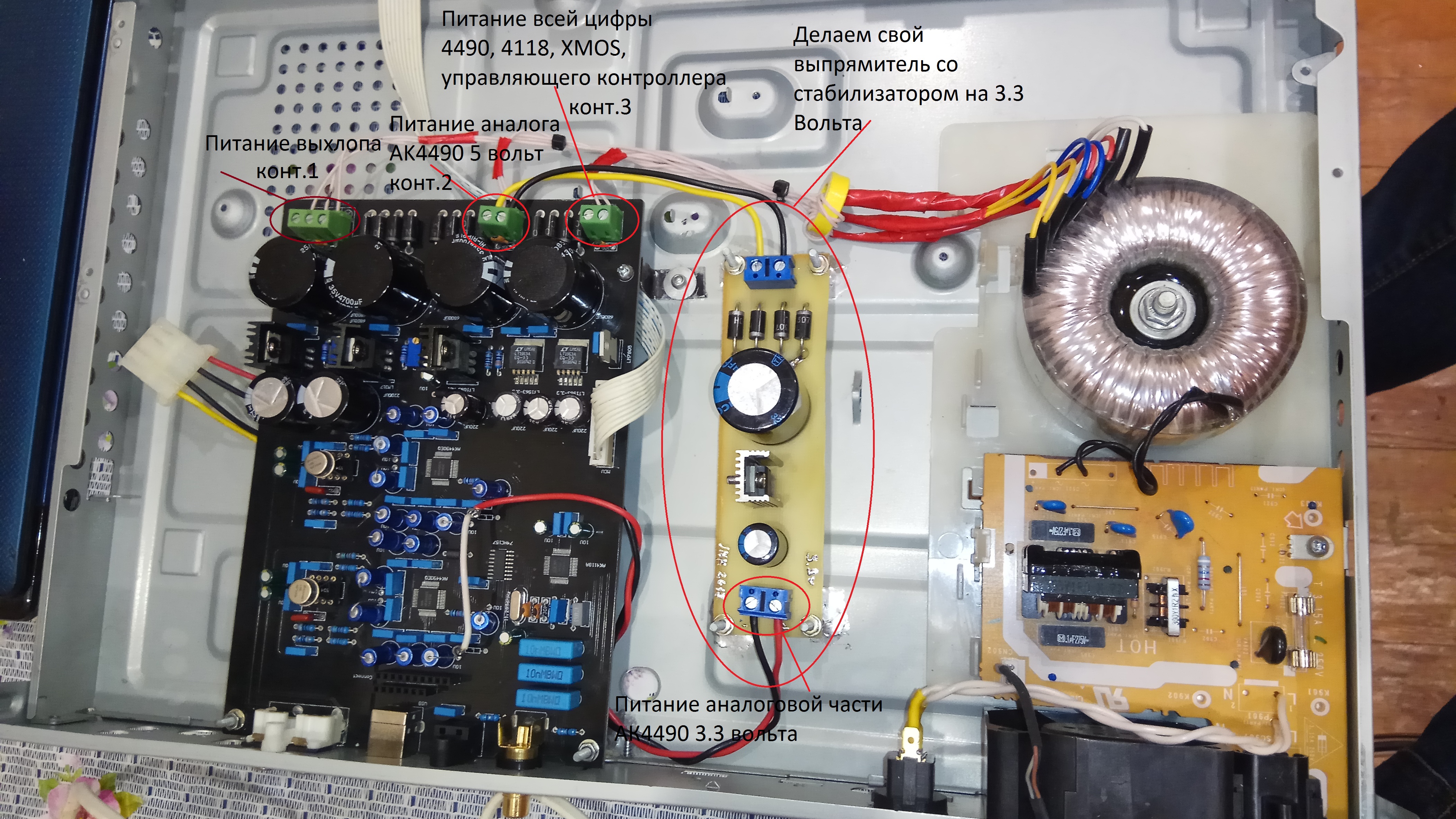

    Всем доброго времени суток, а также владельцам таких плат посвящается
    ---------- Сообщение добавлено 16:57 ---------- Предыдущее сообщение было 16:27 ----------
    Некоторое время назад, захотелось мне чего то добротного, и не дорого, да чтоб звучало , начитавшись отзывов,
    было принято решение заказать данное чудо из китая, т.к пилить цап с нуля , и это в моей то деревни, и с отсутствием нормальных магазинов с компонентами,
    бессмысленно и беспощадно.
    Тот состав чипов что есть на плате обещал выдать достойный звук.
    Но к сожалению , как это обычно бывает у китайцев, упрощение конструкции, удешевление и много чего еще, ожидания мои не разу не оправдали.
    Нет , конечно все пришло быстро, да и качество сборки самой платы вроде не плохое, разве что вся в разводах от флюса китайского.
    Но звука от нее, что я себе представлял, начитавшись разной литературы , я не услышал.
    Начал с поиска слабых мест, и в итоге нашел
    -Выхлоп
    -Питание
    Далее , будет текст , и немного фоток всего, того что происходило в течении энного времени ,
    в осознавании действительности, а также модернизации данного продукта от наших китайских друзей.
    Все мои действия это выжимка из разных форумов, и статей, опыта в твике ЦАПов до этого не имел, все работы выполнялись исключительно в домашних условиях на специализированной кухне ,
    с использованием таких серьезных инструментов как паяльник 25Вт, китайский мультиметр, и так чего под руку попадется.
    Оценка моих действий по доработке производилась лишь на слух, мой, супруги, мамы, папы , и друзей.
    Ни о каких измерениях и речи не идет, так измерительной аппаратуры не имею, кроме мультиметра.
    Все ниже изложенное является чисто моим мнением, и не является истинной в последней инстанции.
    И так поехали.
    На фото уже переделанный и рабочий цап, ниже описание всех действий

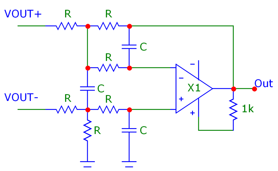

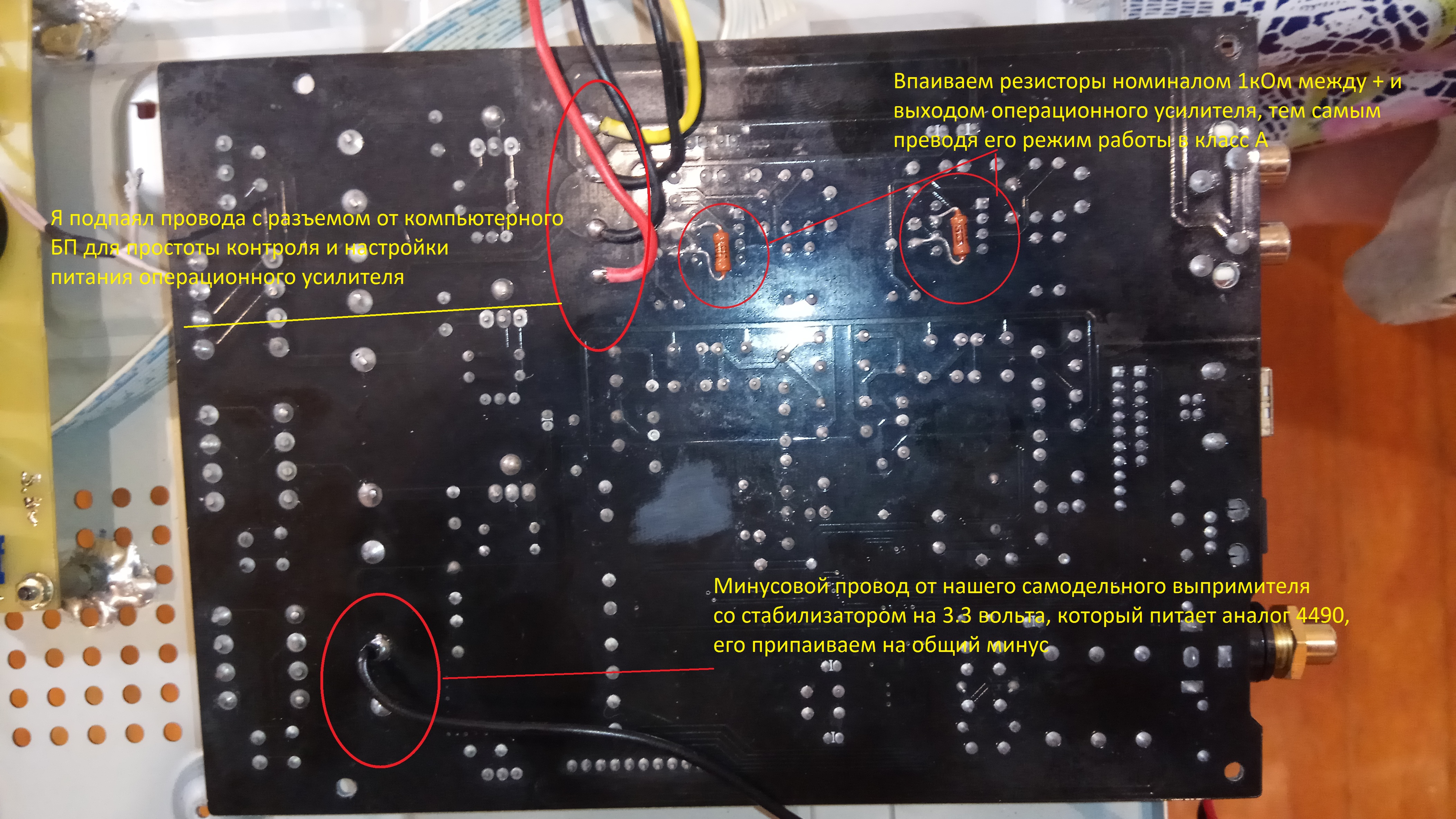

    Выхлоп
    Изначально я начал делать улучшения звучания данного ЦАПа не с той отправной точки.
    Я начал с выхлопа, а именно с замены операционных усилителей (ОУ), так как звук на корне не впечатлял.
    Мой выбор пал на LME49710HA, так как были хорошие отзывы о ней, да и схемное решение по переводу его режима работы в класс А , грело мне душу.
    Ebay нам поможет, месяц ожиданий , и на конец опера из штатов стоят на своих местах.
    Разница с китайскими NE5534 с которыми пришла плата была, но все равно было не то.
    Начав изучать дальше проблему, наткнулся на нашем форуме на описание того , что китайцы ставят не те номиналы в обвязке ОУ,
    и ошибка действительно была найдена, а именно не соответствие номиналов пленочных конденсаторов операционного усилителя,
    почему то производитель ставил меньший номинал чем заявлено в том же даташите , 100пФ , а надо 2200пФ.
    Данную ошибку я исправил, попутно впаяв резистор на 1кОм, между + и выходом ОУ, после надо отрегулировать напряжение питания ОУ по 2м полярностям,
    выставляя +-15 Вольт.

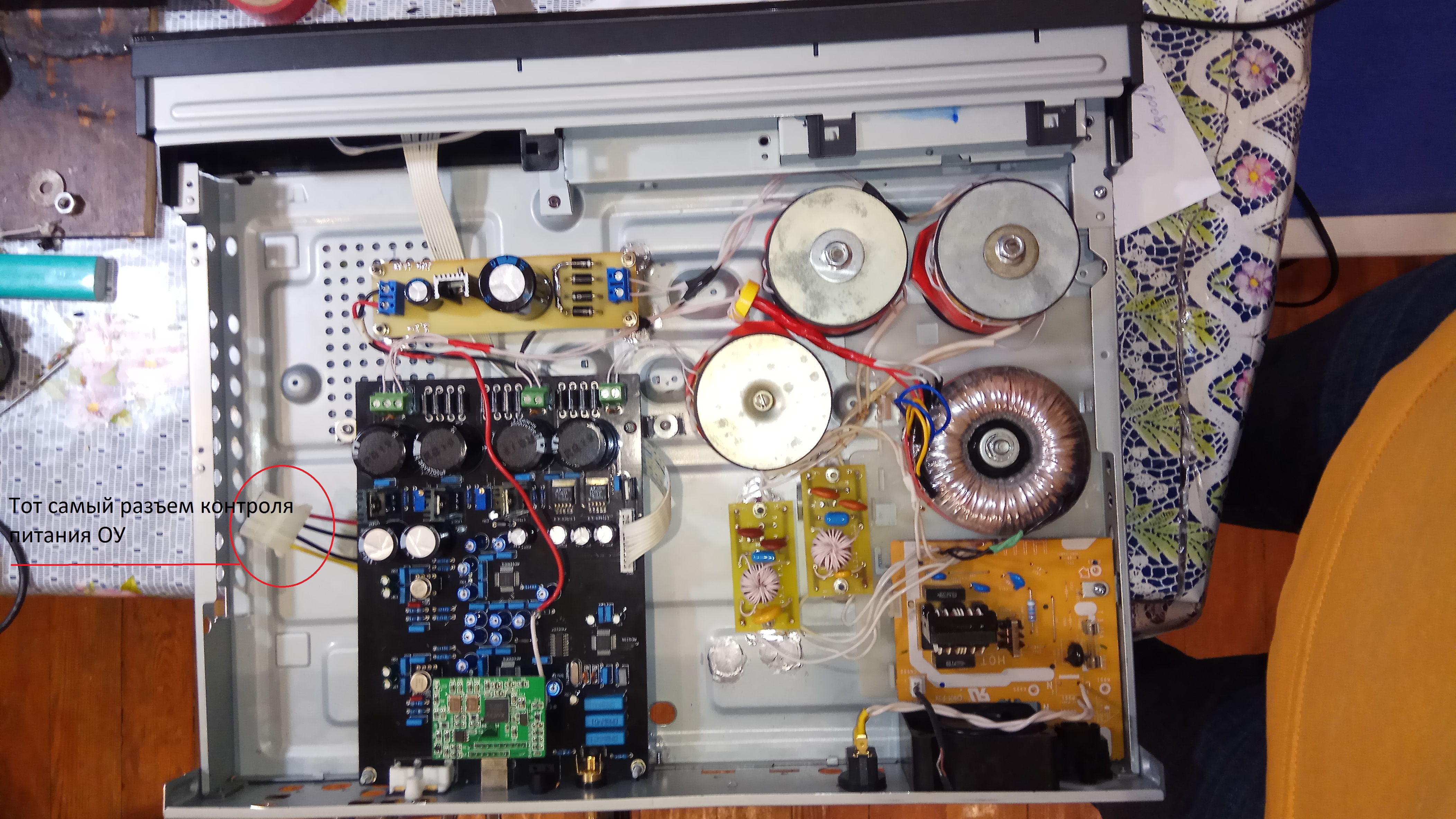

    Питание -исследование
    Начав изучение платы на предмет фэн шуйности питания выяснилось следующее:
    Контакты №1 после диодного моста питают стабы LM317/337 которые в свою очередь питают
    стабилизированным двухполярным питанием наш выхлоп, тобишь +-15 Вольт ОУ.
    Контакты №2 после диодного моста питают стаб LT1085 который выдает стабилизированные 5 вольт
    на аналоговую часть AK4490,что тоже хорошо, своя обмотка транса, свой выпрямитель, и стаб, никто никому не мешает.
    А вот Сдесь самое интересное Контаты №3 на которых висят сразу после диодного моста 3 стабилизатора подключенных параллельно,
    и что в этом такого, скажите вы!?
    А все бы не чего, но первый стаб LT1963 который выдает 3.3 Вольта , он питает AK4490 , и аналоговую часть,
    и цифровую одновременно! , но это не все, от него же питается и AK4118 . У AK4490 две аналоговые части одна из которых питается от 5 Вольт,
    другой нужно 3.3 Вольта!
    Далее идет еще один стаб LT1963 который также выдает 3.3 вольта на платку XMOS.
    Ну и LM7805 который питает управляющий контроллер.
    Анализируя исследование по питанию нашего девайса стало понятно почему , даже после замены ОУ и перевода его в А класс,
    звук все равно не хотел раскрываться, не было такого прироста качества , о котором многие писали. Не долго думая ,

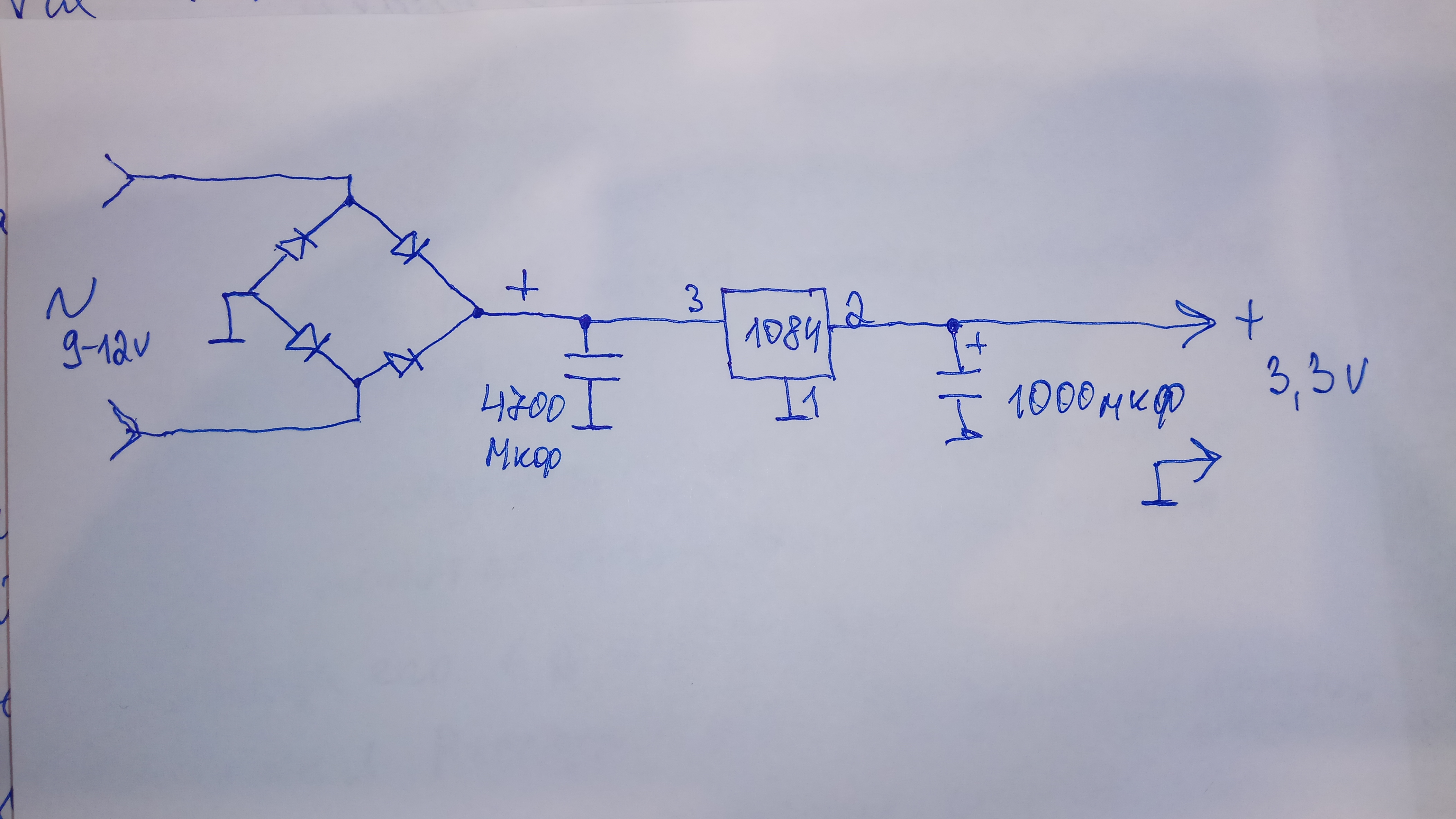

    было принято решение собрать на отдельной плате еще один выпрямитель со своим стабилизатором, чтобы уж наверняка, который бы и запитал наш аналог 3.3 Вольта для AK4490.

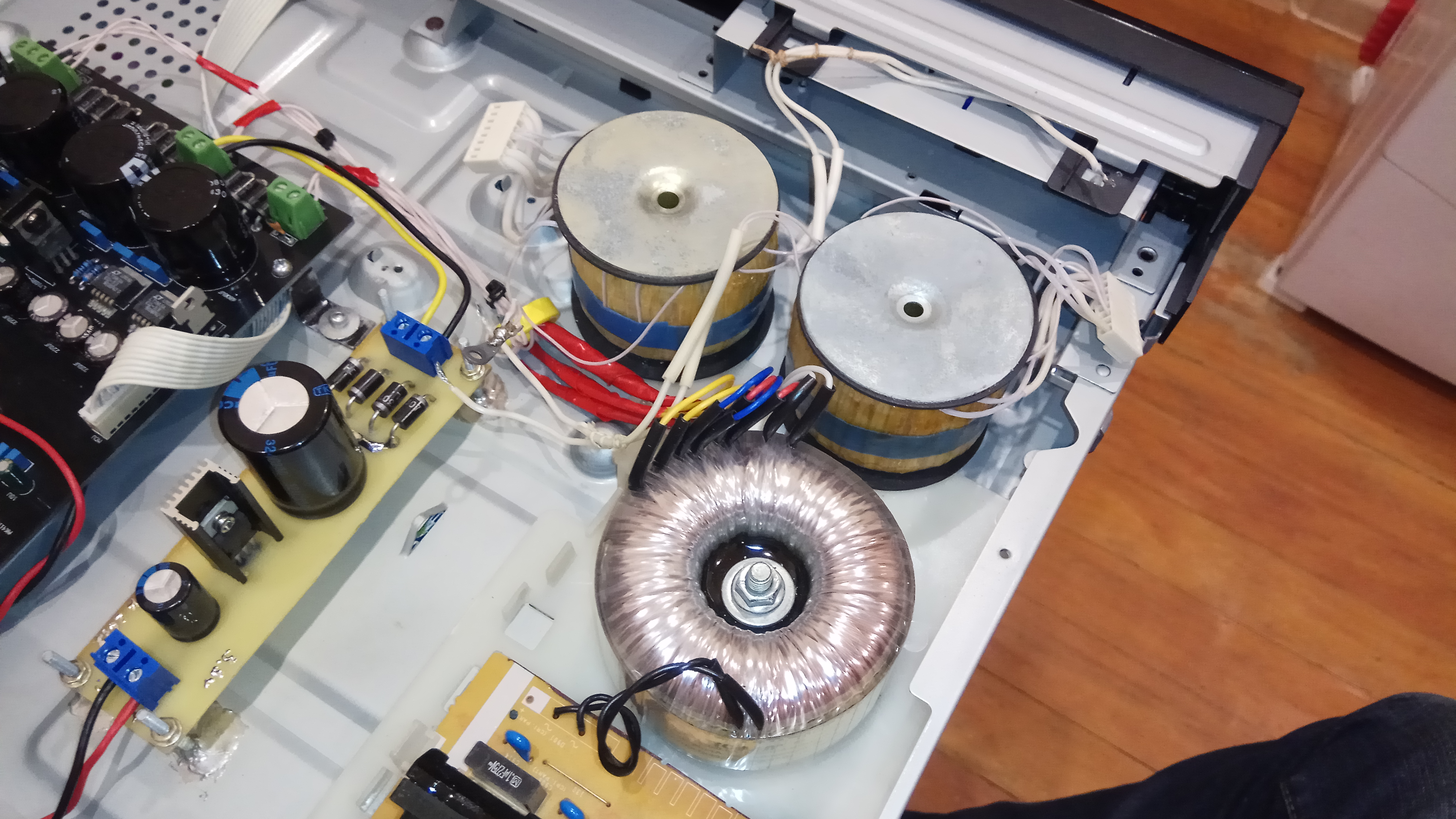

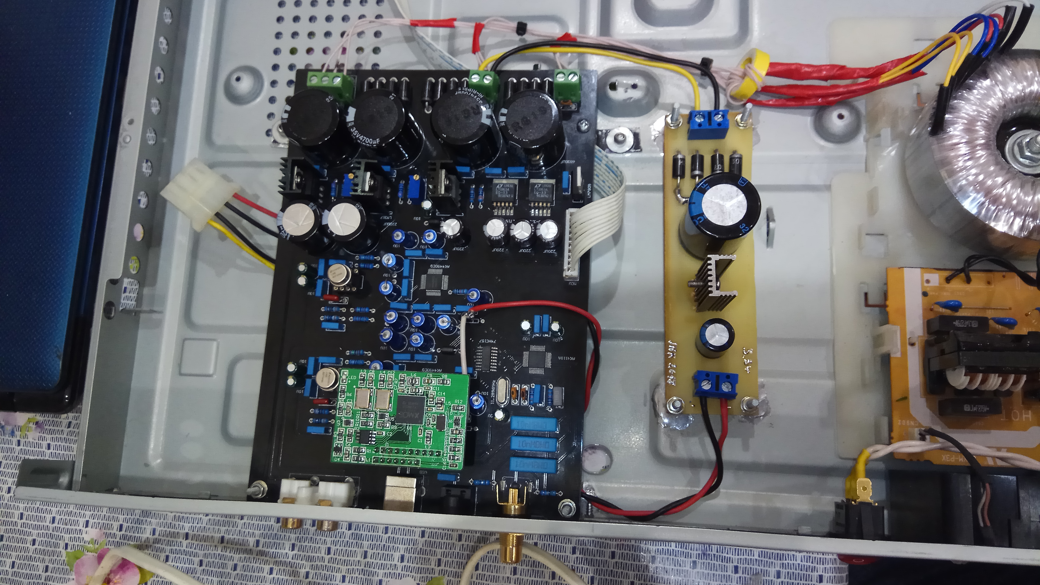

    ---------- Сообщение добавлено 18:23 ---------- Предыдущее сообщение было 17:59 ----------

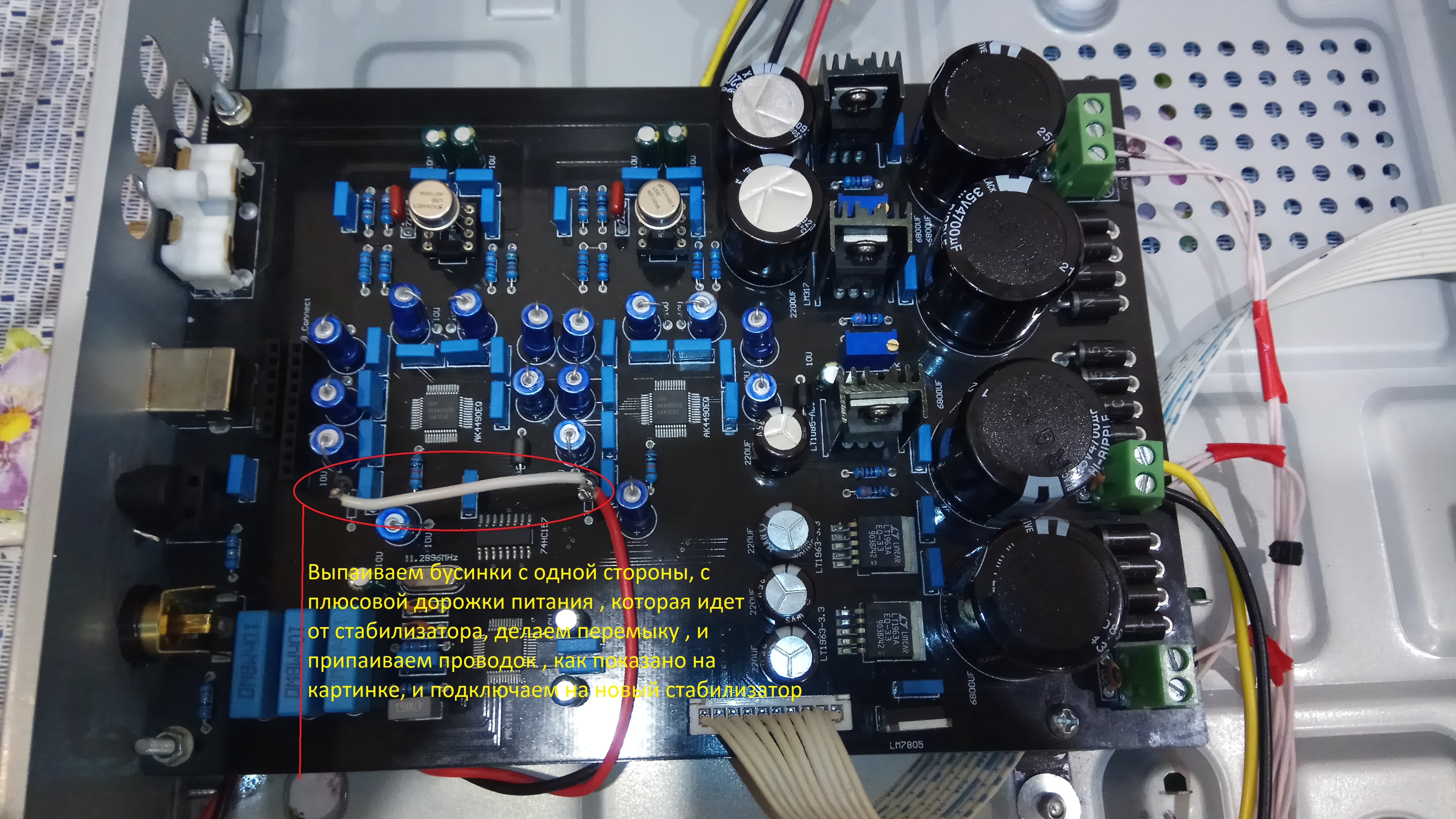

    Разделяем питание AK4490
    После того как схема со своим стабилизатором была собрана и проверенна на предмет работоспособности,
    нам ведь нужно, стабильные 3.3 Вольта , для аналоговой части AK4490, я сделал следующее, чтобы ничего не перерезать ,
    да и чтобы в случае чего процесс был обратим. Нашел дорожку идущую от первого стаба LT1963, она широкая, это и есть плюсовая дорожка ,
    несущая +3.3 Вольта к АК4490 и АК4118. Выпаиваем из этой дорожки бусенки , по которым как раз идет питание на аналог 4490,
    бусенок всего две, так как и чипов цап у нас два, далее проводком делаем перемычку между этими двумя бусинками, и к одной из них припаиваем проводок который и подключаем к + нашего нового стабилизатора, попутно не забывая припаять еще минусовой провод к плате ЦАП, который также подключаем к нашему новому стабилизатору.
    ---------- Сообщение добавлено 18:24 ---------- Предыдущее сообщение было 18:23 ----------

    Про трансформаторы
    Изначально когда цап был приобретен, для него был заказан свой тороидальный трансформатор с 3 обмотками:
    --15v-0-15v
    --9v
    --9v
    Забегая вперед скажу, что этого вполне хватает, чтобы после всех выше описанных простейших переделок ЦАП начал очень достойно играть.
    На днях совершенно случайно на шару ко мне в руки попали еще 3 маломощных транса, вторички которых как раз выдавали по 9 Вольт.
    И я решил пойти дальше, разделить цап по питанию, а именно выхлоп у меня остался как был,
    на своем трансе, далее +5 вольт аналога что на контактах №2 питает свой транс , далее вся цифра, что висит на контактах№3 ,
    также питается от своего транса, ну и конечно новый стаб что для АК4490 на 3.3 вольта тоже свой танс.
    К сожалению какого либо прироста в звуке это уже не дало, а если и дало , то я уже на слух не заметил.
    Подводя итог всего вышеописанного, могу смело заявить: что опера(ОУ) по любому менять,
    перепаивать на них конденсаторы( не верные номиналы). Резисторы для класса А впаять, преимущественно для LME49710HA подходят.
    Ну и разделить питание на аналоговой части АК4490. Данные действия действительно способны вывести данную плату на совершенно другой уровень,
    и оправдать потраченные на нее 5 с копейкой т.р..
    Конечно , имеет смысл перепаять все конденсаторы на какие нибудь фирменные WIMA, но это уже совсем другая история...
    P.S. После всех действий не забываем промыть плату в растворе спирта с калошей, тем более она изначально приходит очень грязная
    ---------- Сообщение добавлено 19:00 ---------- Предыдущее сообщение было 18:58 ----------
    ---------- Сообщение добавлено 19:04 ---------- Предыдущее сообщение было 19:00 ----------
