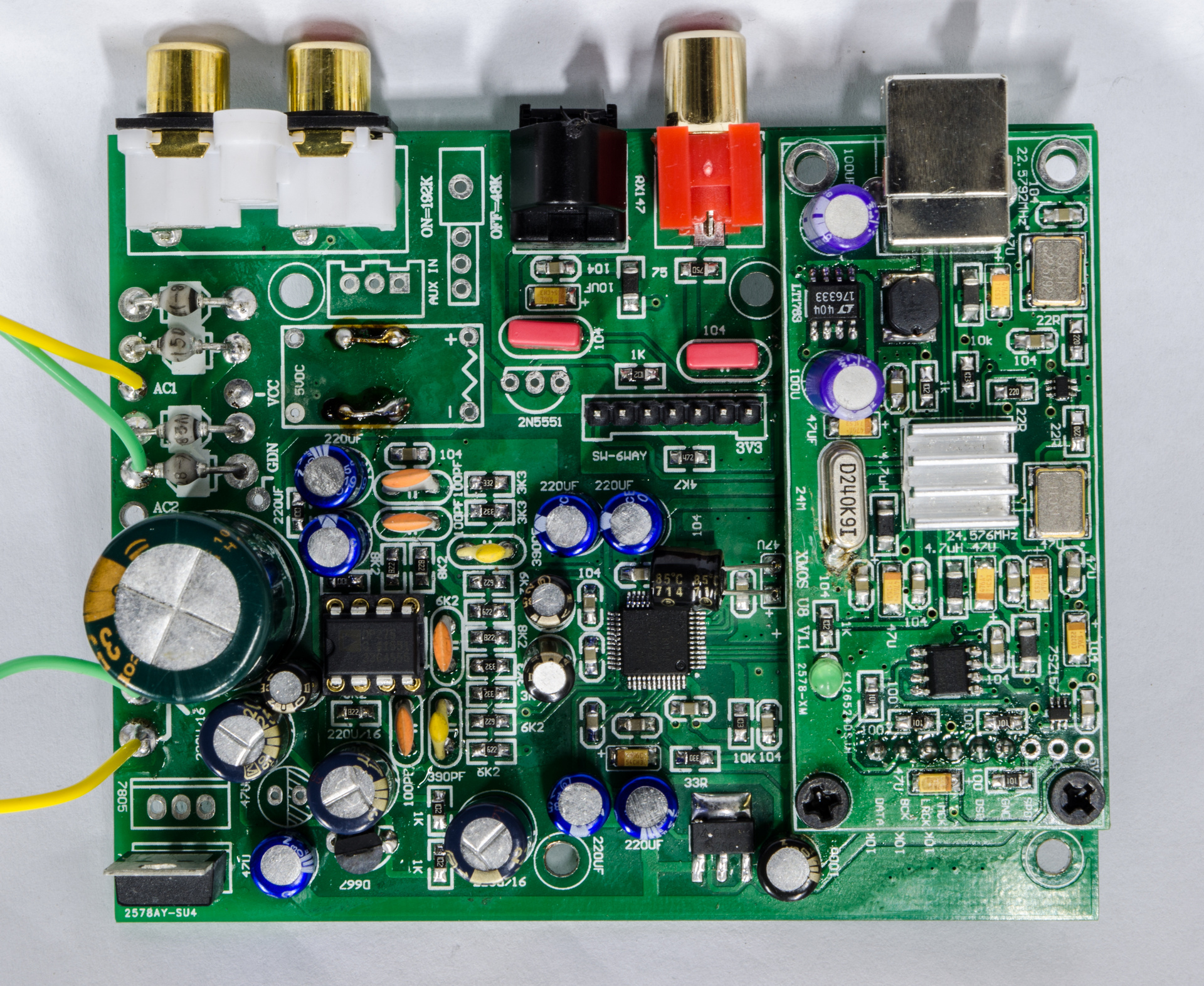

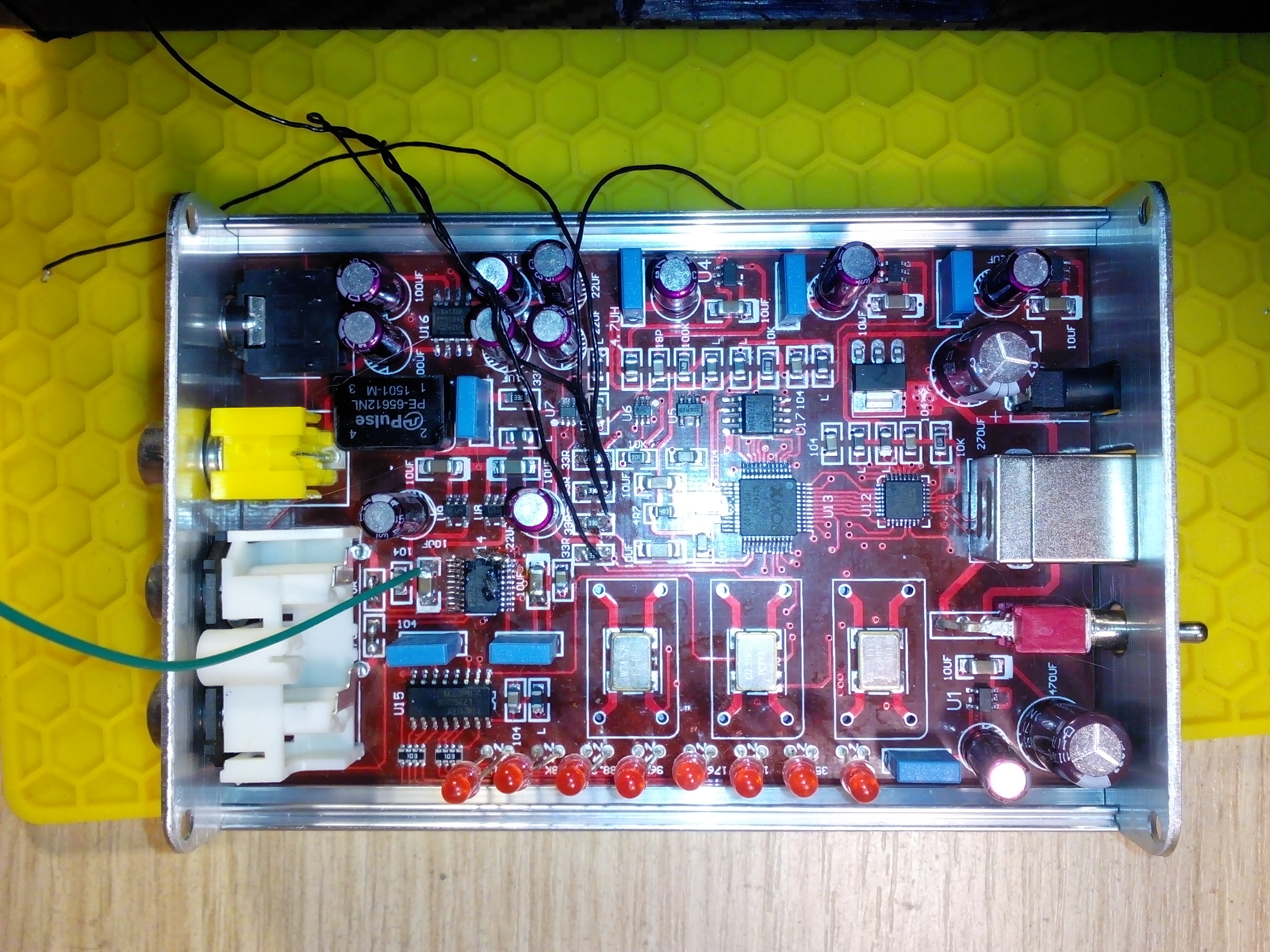

    Доброго дня всем,
    Пришло давеча это чудо ЧайнаПрома из Поднебесной.
    http://www.ebay.com/itm/161832968450...%3AMEBIDX%3AIT
    В принципе сделано все достаточно добротно, цепляется по коаксиалу, оптике и USB без проблем (для USB, правда, пришлось искать и качать драйвер ). DSD поток принимает только по USB. По звуку очень понравился (после замены OP275 на LME49720), уделал мою E-MU 1212 на раз, хорошая сцена, детализация.
    Теперь о грустном - очень сильный шум, причем не зависит от питания - пробовал пускать сигнал с ноута на аккумуляторе и сам ЦАП тоже питал от батарейки... При отключенном USB кабеле и выборе USB входа стоит треск, который исчезает, если коснуться пальцем контакта МСК (мастерклок, я так понимаю) на плате XMOS, при подключении треск почти исчезает, но появляется плавающий модулированный шум (примерно как в радиоприемнике между станциями), на остальных входах тоже шумит... Вот осциллограмма с аналогового выхода:
    Буду признателен если кто откликнется что с этим можно сделать (сам до сих пор с ЦАПами дела не имел )...

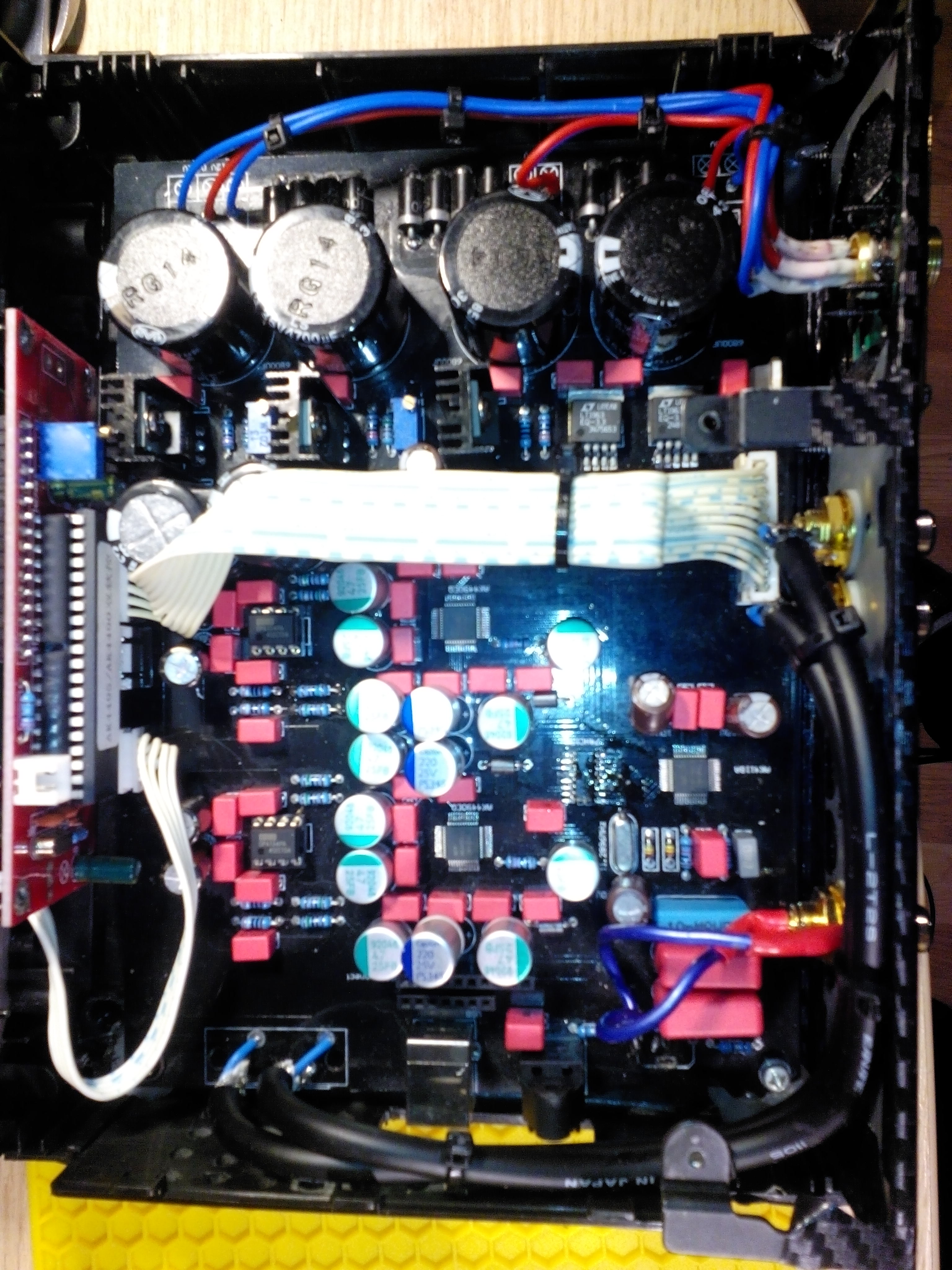

    Вот обещанная информация по моей доработке данного ЦАПа :
    Питание было организованно просто ужасно. Длинная дорожка шла по такому пути: однотранзисторный "стабилизатор" питания ОУ, стабилизатор 7805 (5 вольт), стабилизатор TLV1117-33 (3.3 вольта, общий для цифры и аналога AK4490), аналог AK4490, AK4118, остальная цифра. Осциллограф нашел кучу "грязи", в конце этой "канавы" Линейный выход был тоже загажен разночастотным "мусором". Звук оставлял желать лучшего... Особенно, когда сравниваешь его с хорошим источником.
    Изначальное состояние платы:

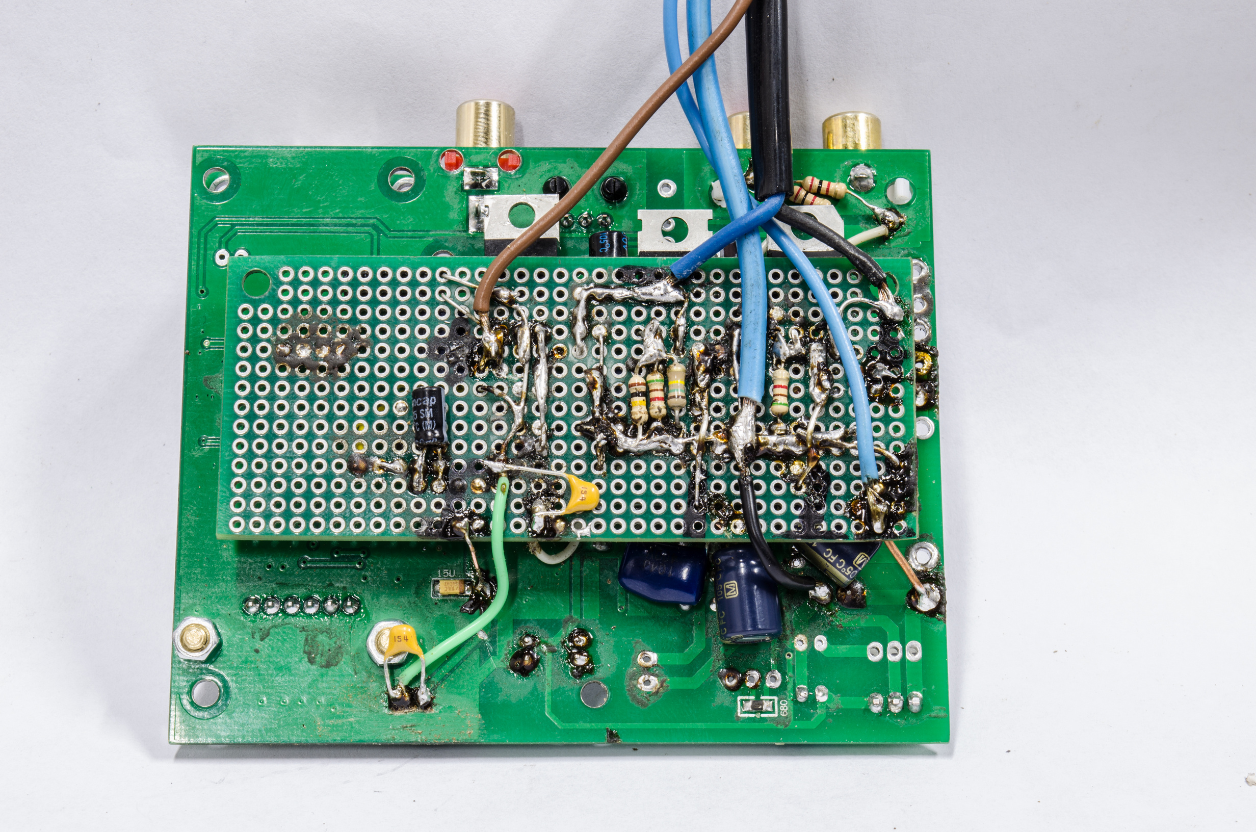

    Разрезал дорожки в нескольких местах, установил отдельные стабилизаторы: двуполярное питание ОУ на LM317/337(+- 15v), 3.3v цифры AK4490(TLV1117-33), 3.3v аналога AK4490(TLV1117-33), 5v аналога AK4490(7805), 5v остальной цифры(7805). Ничего не греется. От конденсаторов питания припаяны короткие медные проволочки и вставлены в плату со стабилизаторами.(на куче проволочек она и держится) Шунтировал все линии питания керамикой(питание ОУ плёнкой) вначале и в конце дорожек, до полной не регистрации осциллографом шумов. После стабилизаторов цифры установил ферритовые бусины.
    Фото после апгрейда:
    (резисторы возле выходов стояли временно, тестировал нагрузочную способность ОУ)
    (к сожалению, забыл сфотографировать обратную сторону платы со стабами)

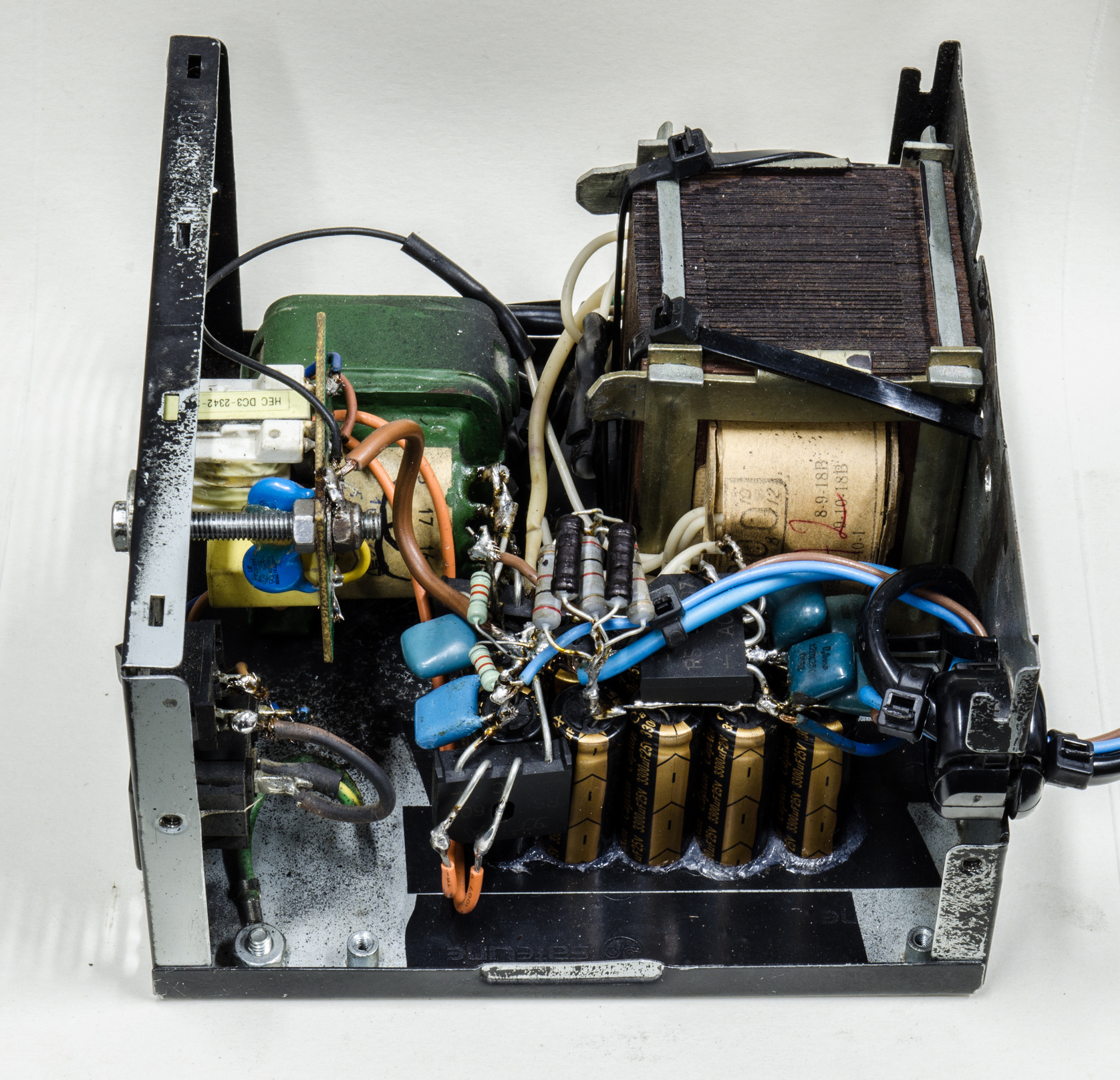

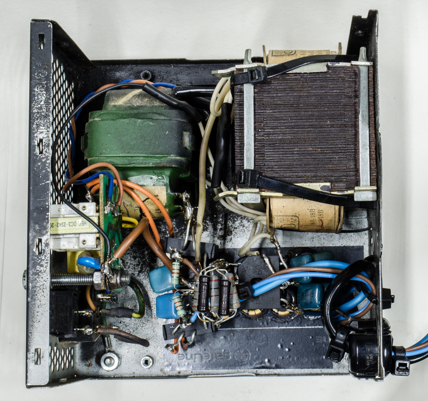

    Блок питания:

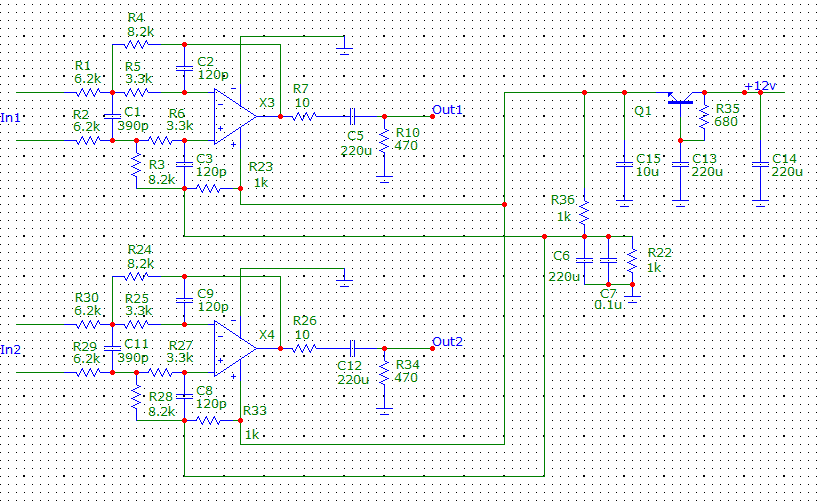

    Родная схема обвязки ОУ:
    Операционник Op275 имел разделительные электролиты на выходе и нагрузочные резисторы 470 ом, что для Op275 недопустимо! Его нельзя нагружать на сопротивление ниже 2 кило Ом, иначе сильно растут искажения. А ещё, в схеме странная организация "земли" на входных фильтрах, неизбежно ослабляющая стереобазу.

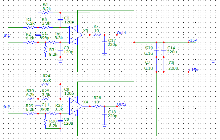

    Схема после доработки:
    Звук хорош: прозрачный, аналитичный, очень хороший (прям "рифлёный") бас, "тёплый" громкий вокал, шумов нет. Но: слишком "яркий" саунд(чересчур "ламповый"), слегка навязчивый, чувствуется переизбыток чётных гармоник. Это вполне ожидаемо от весьма посредственного Op275.(Не все жанры музыки можно долго, без утомления, слушать) С OPA2132 звук нейтральный(менее окрашенный), но и более скучный. За то, можно слушать часами.
    Буду заказывать спарку LME49990.
    П.С.: Измерений THD и прочих, не проводил. Нет под рукой хорошего АЦП. АЧХ слегка спадает на 18 кгц. Меандр имеет весьма слабый "звон".

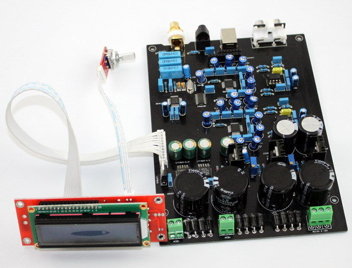

    это вы про эту или нет? Нажмите на изображение для увеличения.

    да
    у другой 1602 нету... хотя у меня она тоже есть играет в любом случае лучше встроенной звуковухи гораздо.... но я её использую как селектор входов, усб с ноута, оптика с сд плеера и кокс со спутнега, всё на один усил.

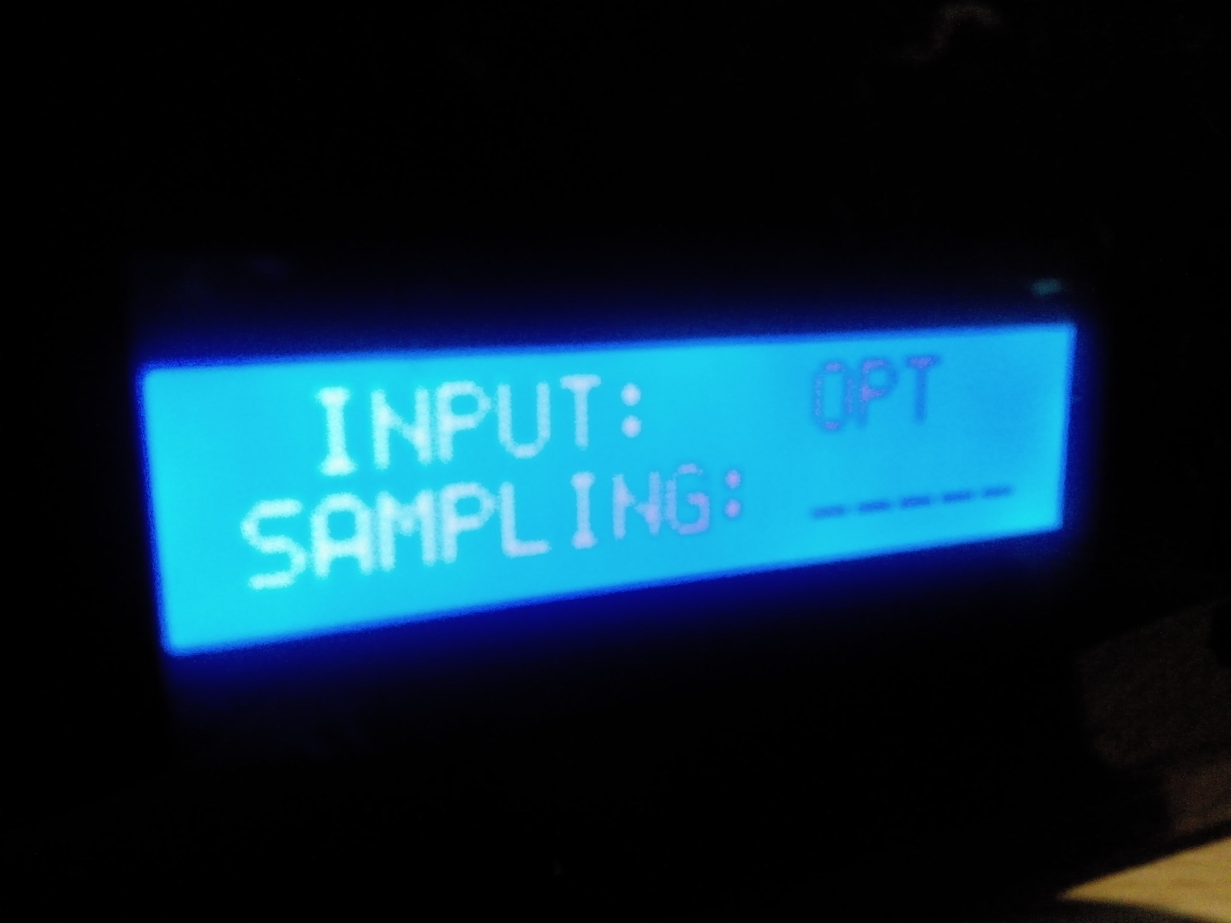

    смущает что на табло отображается только два режима СОАХ и ОРТ.

    попробовал подцепить хмос u8, звук есть, но тиховато.
