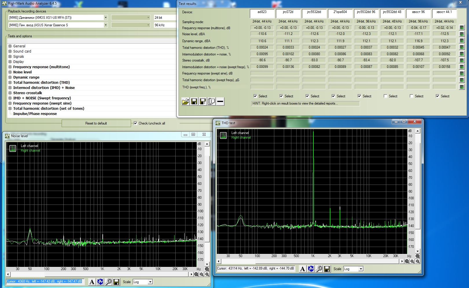

    Вобщем китаец приехал. Поменяны только резюки в выхлопе чтобы постоянку убрать. Меряется вроде неплохо, но т.к. раньше с юсб дела не имел, то не пойму как убрать помеху на 8 кгц и далее (это гармоники?, чего то уровень у них выше основного сигнала тогда?). XMOS питается от платы цапа, от юсб оставил только два провода данных. Нужна развязка на адумке? Сейчас как нить проще нельзя их убрать?
    Извините за ламерские вопросы, цап который собирал сам на 1955 был подключен по spdif оптикой - там таких вопросов не было.

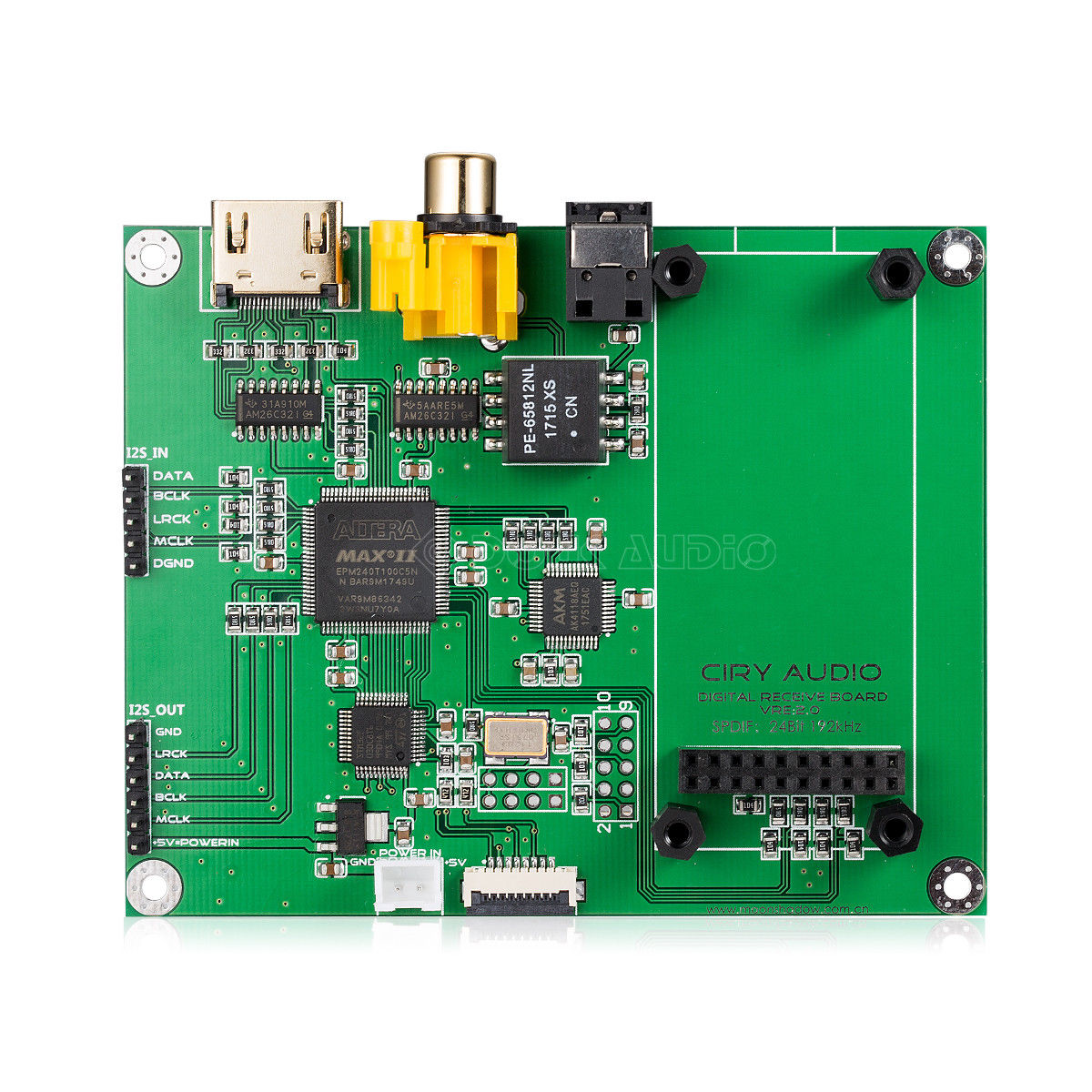

    Никто не юзал сей интерфейс? https://nazya.com/product/dekoder-it...110572296.html Нажмите на изображение для увеличения.

    https://ru.aliexpress.com/item/Lusya...4b341544iIJekM
    https://www.ebay.com/itm/AK4418AEQ-X....c100009.m1982
    Интересно , работает ли она в слейве от цапа? И есть ли буфер потока? В описании пишут типа устраняет джитер ))) Иначе на кой там альтера?

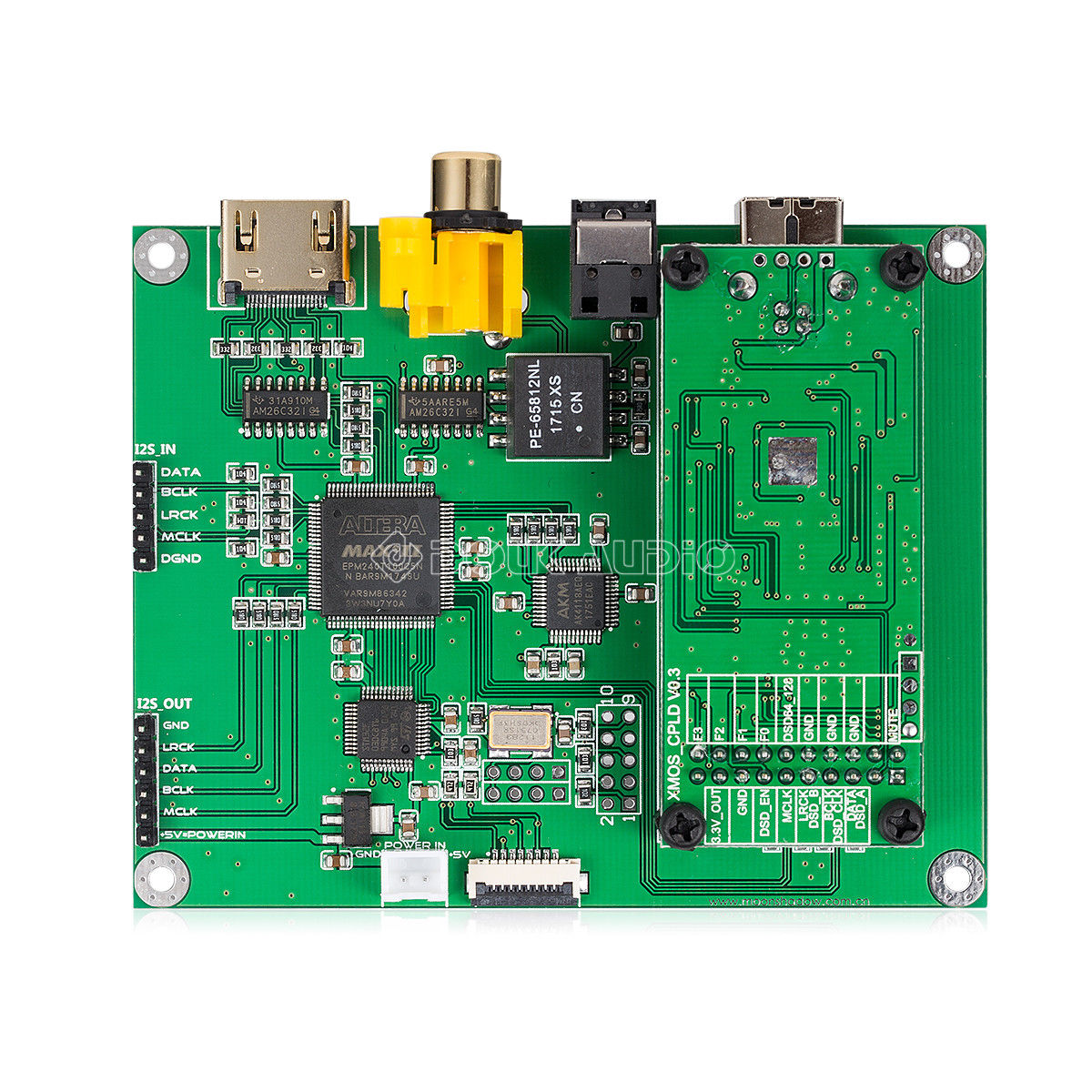

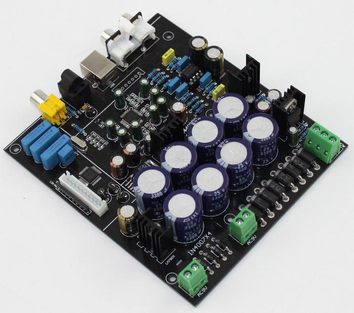

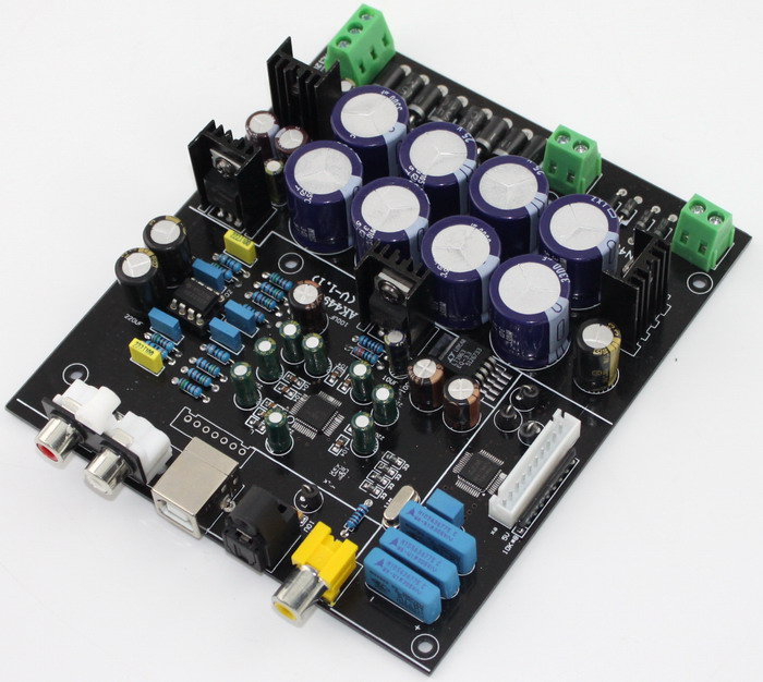

    Добрый вечер, едет ко мне такая плата (отдельно плата, u8 и отдельно транс тор под нее)
    AK4490+AK4118+AD827 USB
    http://vi.vipr.ebaydesc.com/ws/eBayI...m=272749543500
    можете подсказать, что есть смысл в ней менять, если кто сталкивался, улучшать... как получить за небольшие деньги хороший звук?
    в наличии только паяльная станция и мультиметр осцилографа нет
    плата отличается от тс, но решил вместо новой темы поднять эту.
    вроде версия другая, если конечно придет именно такая.
    по темам поискал, либо платы другие, либо ссылки на али не актуальны.
    Заранее спасибо!

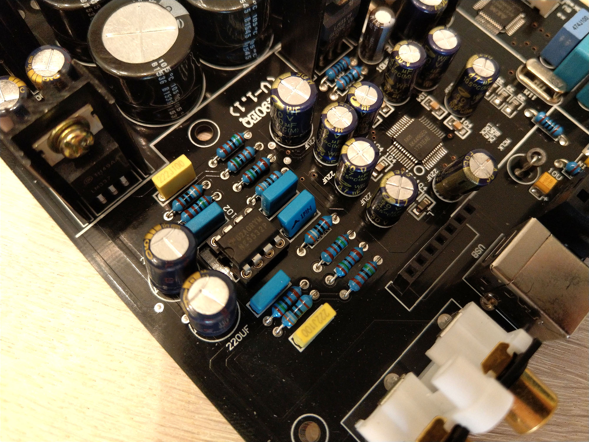

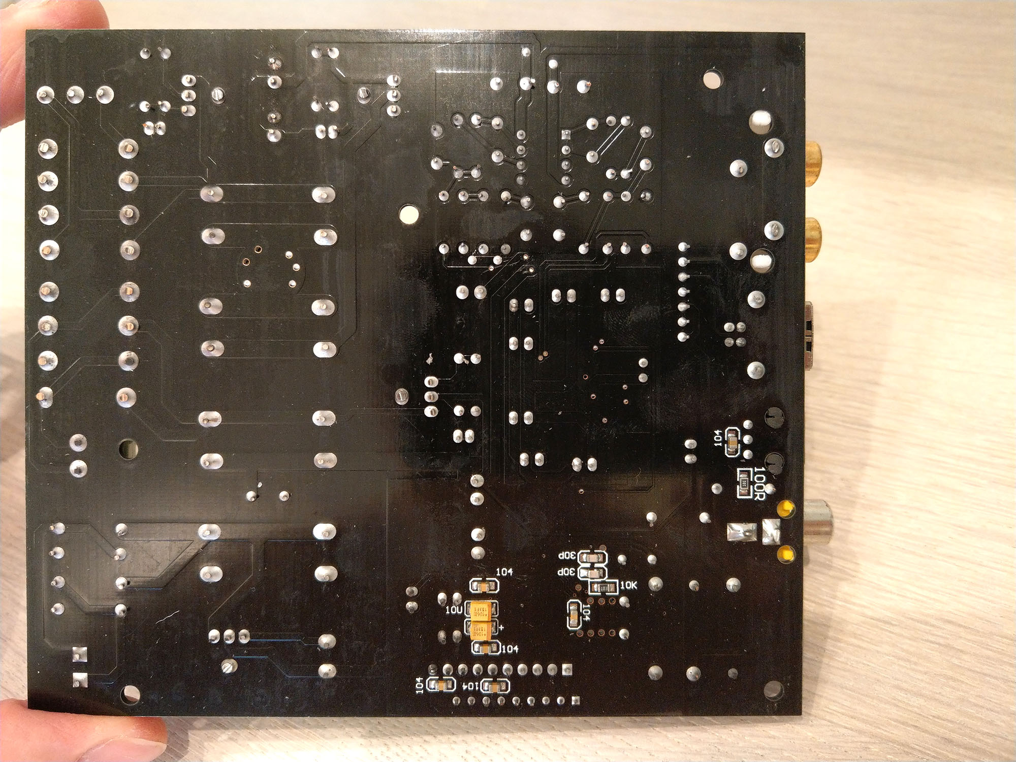

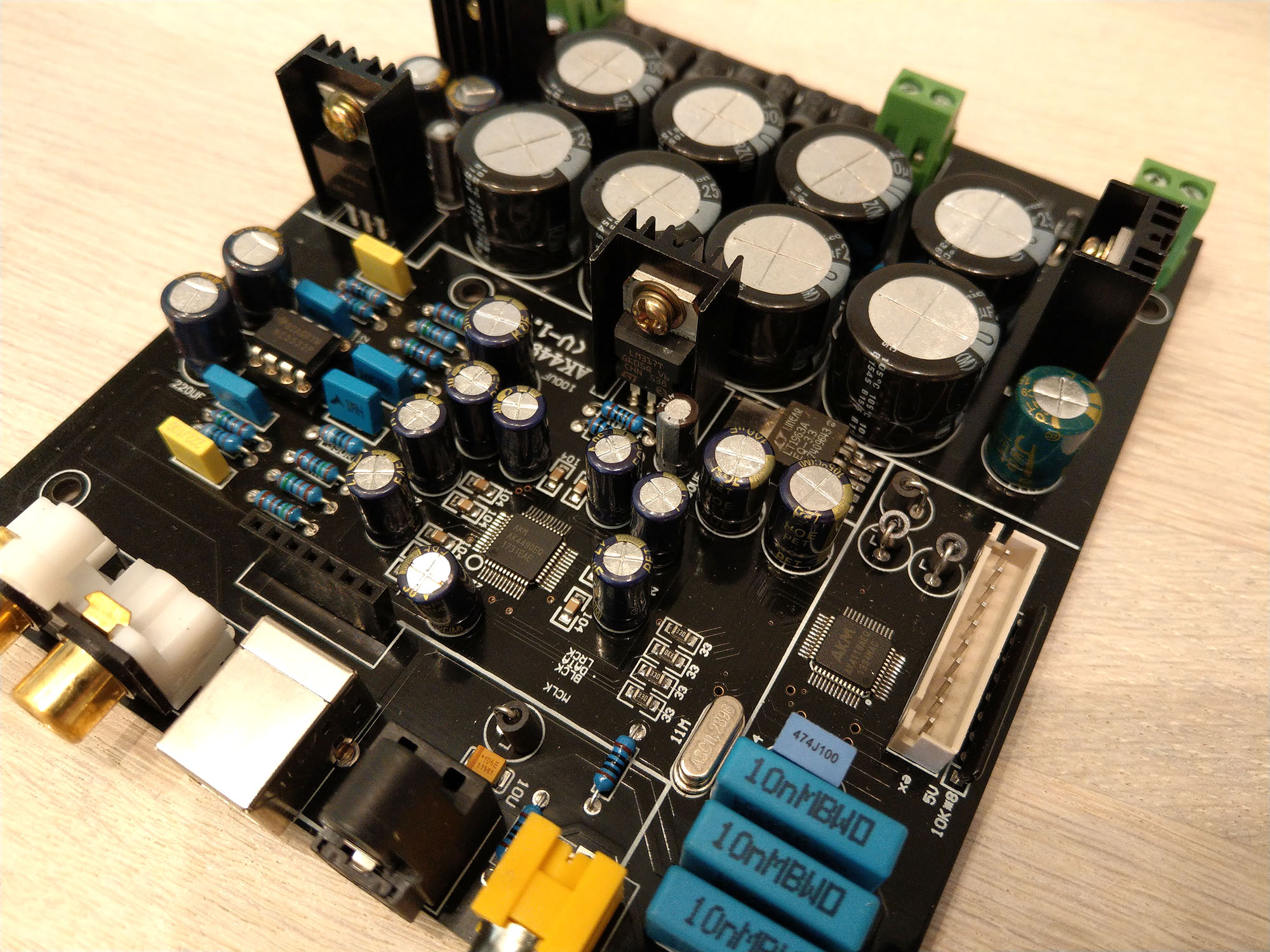

    Забрал плату, китаец гад, в описании указал ad827, хотелось его послушать, а приехала как многим ne5532 (реальные фото во вложении)
    на что есть смысл его менять? пролистал темы - под боком чип дип - LME49720NA/NOPB , AD823ANZ ? или другое?
    что есть смысл сразу перепаять? выхлоп? на что?
    мерять кроме мультиметра нечем к сожалению.

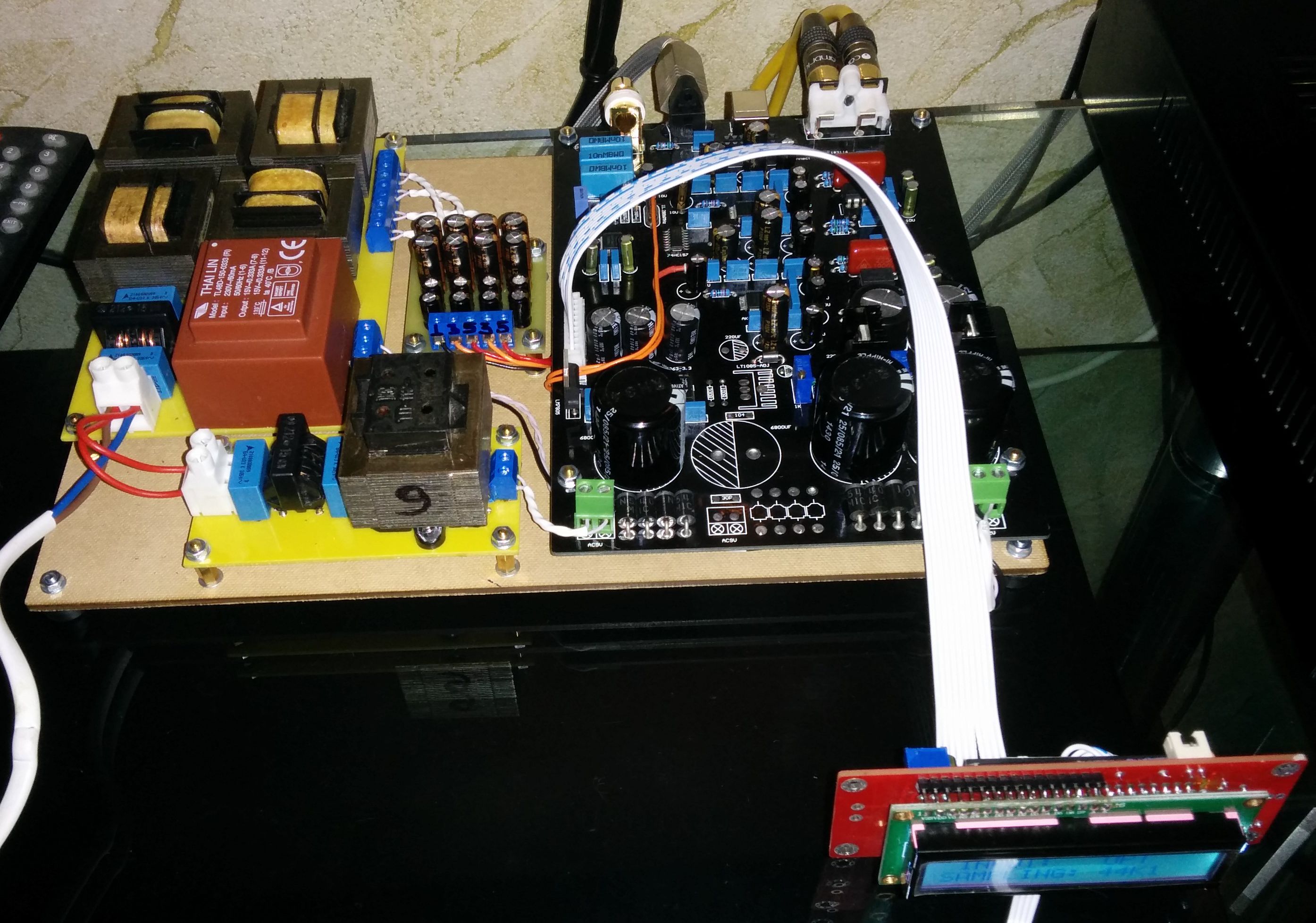

    Всем доброго ! Трудится пока моя ЦАПа в таком виде :
    Alex, порекомендуйте пожалуйста выхлоп .

    вобщем немного поковырял платку. теперь меряется так. Грязь возможно лезет уже на essence - лучше померять не на чем )) Нажмите на изображение для увеличения.
    Звук. Вроде не хуже слегка допиленого асуса. Пока не особо выслушивал - играет нормально, не напрягает ни в наушниках с усем янтарем (клон amber), ни на акустику. Надо дождаться нормальных кондюков в выхлоп, а то слепил из того что было - даже пару 71-7 пришлось поставить )) Ну и питание дальше переделать конечно.
    Промежуточный вывод - если нет денег на асус - можно брать. Если нет асуса (не говоря уж о нормальном ацп) чтобы мерять наковыряное - не брать не ковырять
    И обязательно изолятор на адумке.

    Эта штука не очень годится для XMOS, она не хайспид.
