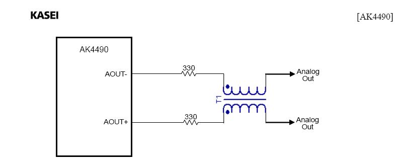

    По умолчанию Re: AK4118+AK4490+XMOS
    Здравствуйте, у меня аналогичная плата без USB блока. Была похожая проблема. Я недолго ломая голову провёл несколько действий по модернизации. Почти все электролиты продублировал керамическими ёмкостями по 0,01 мкФ. Помогло немного. Далее в разрыв провода питания с аналогового стабилизированного БП 12 вольт врезал тороидальный симметричный фильтр с разобранного импульсного БП по обоим проводам. Шум фактически исчез. Позже аналогичные фильтры я поставил на балансные выхода после резисторов 330 Ом и исключил полностью операционник, поскольку у меня дальше стоит балансный драйвер (усилитель напряжения) и с него идёт выход на токовый усилитель-повторитель без применения общего провода. В последнем варианте было два подхода где общий Кус.=3 и Кус.=9. При варианте к=3 фильтр был лишним при К=9 нужен. Вся проблема на мой взгляд идёт от синхронной ВЧ составляющей. Она приводит к фазовым и амплитудным модуляциям из-за расхождений в скорости прохождения синхронного сигнала и возможно коротким по времени возбудам. В операционном усилителе те же проблемы могут быть в самом дифференциальном усилителе и из-за обратных связей. Так же помогало подключение ёмкостей по обоим балансным выходам с каналов по 4700 пФ после резисторов 330 Ом. Но с индуктивным фильтром мне вариант больше нравится, меньше неоправданная нагрузка на усилитель при подавлении синхронных помех, лучше работает, легче и кажется громче.
    Аналогичная тема - https://forum.vegalab.ru/showthread.php?t=28131
    ---------- Сообщение добавлено 15:19 ---------- Предыдущее сообщение было 12:38 ----------
    Но в отличии от указанного способа решения проблемы я поступил с сигналом как с силовым питанием по почти стандартной схеме. Нажмите на изображение для увеличения.
Название:	АК4490 выход.JPG
    Поскольку нам требуется убрать синфазные и вместе с тем быстрые импульсы, то на НЧ трансформации почти нет и уровень вычитания очень низкий, в случае прохода быстрых импульсов они не только поглощаются но и с противоположной стороны входа генерируются увеличивая симметрию на противоположном плече. То есть если мы имеем два немного разных по времени прохождения импульса на разных выходах, то они поглотятся оба одинаково как полностью синхронные.

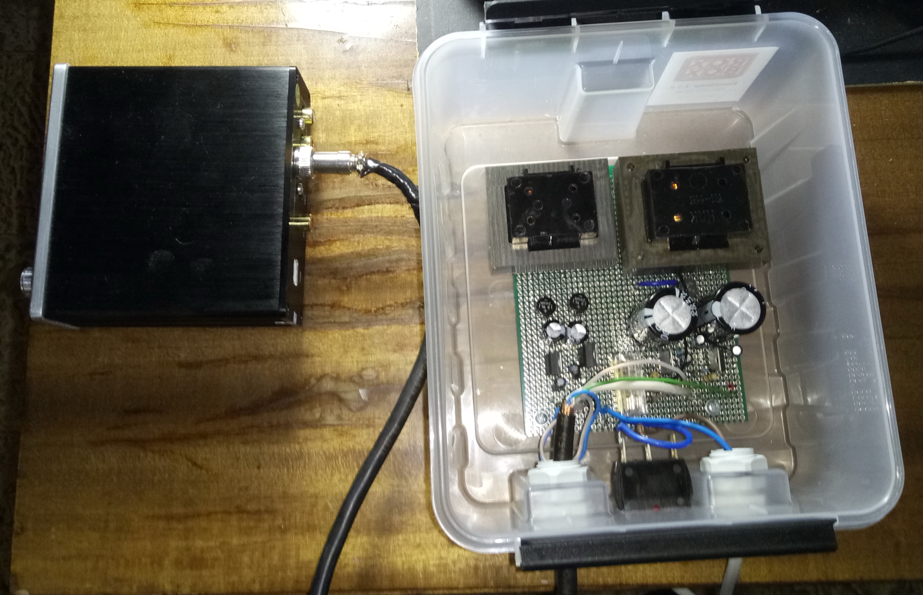

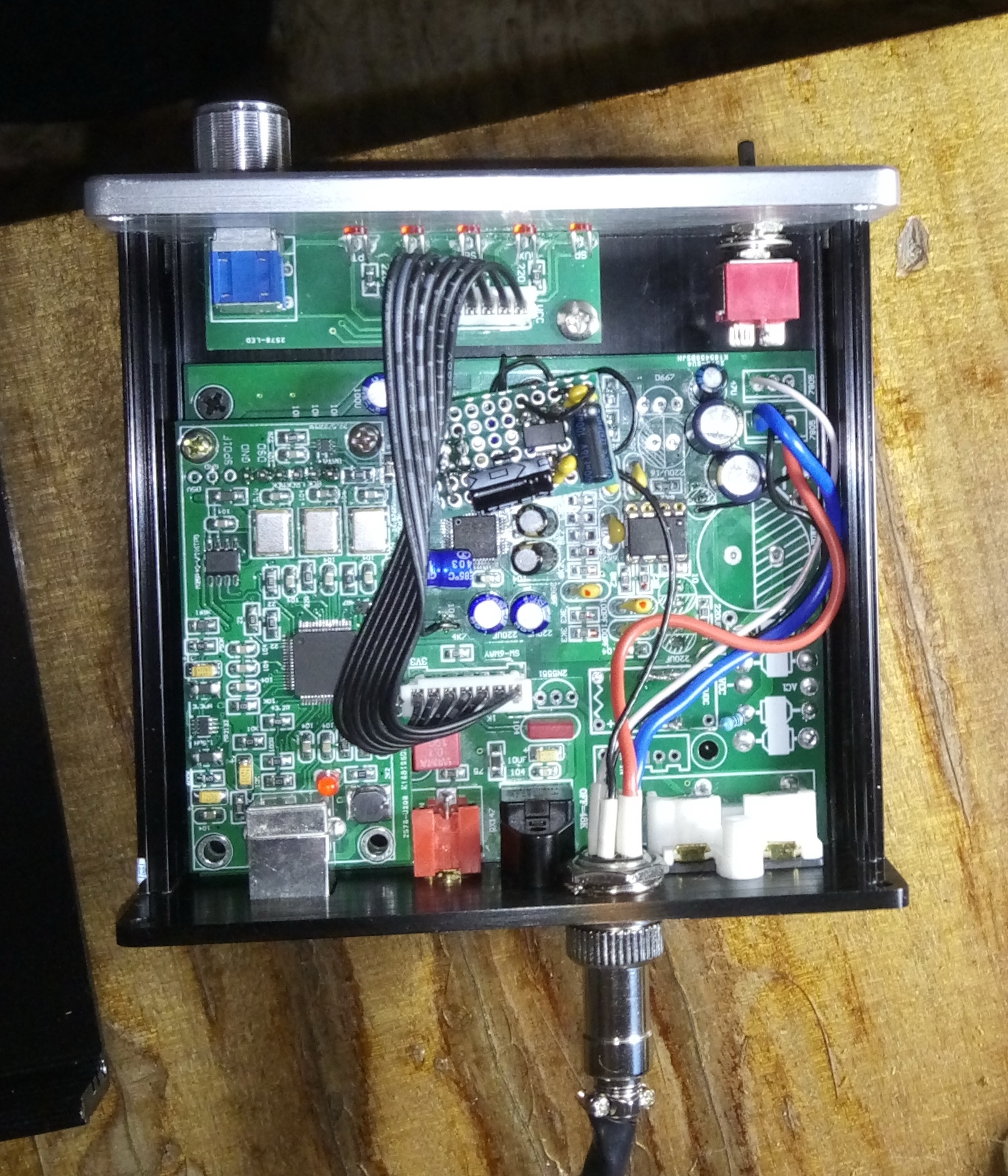

    Светлых всем времён.
    Спасибо sabbath за предоставленную доработку.
    Почти всё получилось и нравится)))). На выходе операционника пришлось ставить резистор 2кОм иначе не играло. За отсутствие осциллографа не устранёнными остаются: при включении пропадает правый канал (помогает выкл-вкл ЦАПа), тормоза при воспроизведении через Album Player (помогает переход на новый трек).

    Заведены три линии питания: двуполярное 12 В для ОУ, +9 В для аналог, +9 В для цифры. Слушаю ОУ, сейчас ОРА2134, на очереди LM4562, AD826.
    Была связка: M-Audio Revolution 5.1+ламповый усилитель на EL34+Boston Acoustics CR67+Polk Audio PSW10. Потом источником стал Fiio X1. Теперь связка для извлечения музыки: Album Player или foobar2000 (по настроению); ЦАП Breeze Audio SU4 (доработанный); усилитель Yamaha A-S300; колонки 851.
    M-Audio Revolution, Fiio X1 и ЦАП с китая звучат на одном уровне. После доработки всё заиграло, появился воздух, расширилась сцена. Правда баса на 851 было и так в избытке, после доработки стало ещё больше(((.

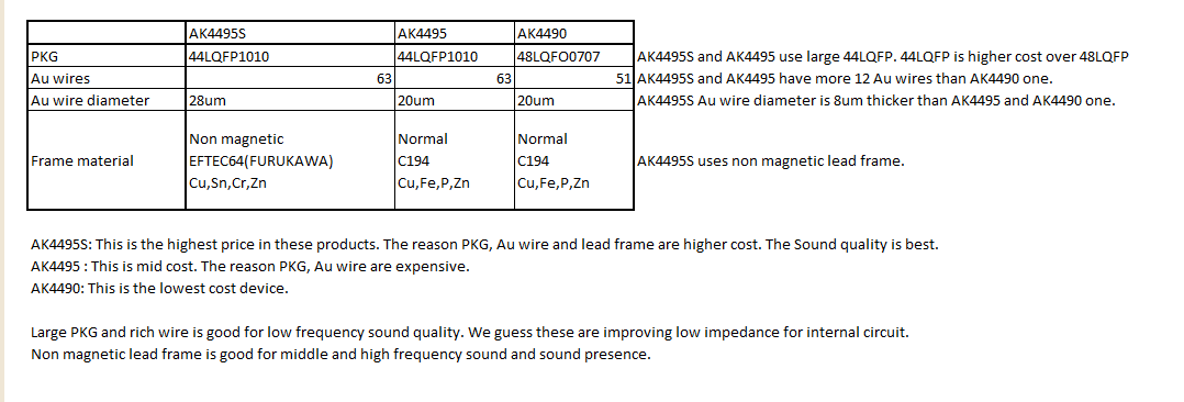

    вот что то такое я в даташите (вроде) и нашел ))) но не поверил, ведь не может же от этого кружок качества звучания (на диаграмме от AKM) так сильно вырасти. или может?
    о. вот оно
    AK4495EQ 40  +85C 44-pin LQFP (0.8mm pitch)
    AK4495SEQ 40  +85C 44-pin LQFP (0.8mm pitch), Special Sound Quality Package
    а может это картонная упаковка? ну типа звук становится натуральней
    Нашел помню что видел где то раньше. Типа толще внутренние соединения ну и тп на картинке написано. Но правда ли это ))
    зы Извините за злостный офтоп
    Ну и раз уж все равно офтоп - Alex, 4497 то хоть лучше остальных, при прочих равных конечно?

  19. #238
    36,208
    Чем что, чем 4495? Да это наихудший чип из всей линейки 449х.
    4497 - да, хорош, правда не настолько насколько дороже остальных.
    Цитата Сообщение от Kabal_MSU Посмотреть сообщение
    При каких прочих равных, если она в 10 раз дороже 4490?
    Он про 4495 спрашивал, а это вообще недоразумение.
    Под "прочими равными" имелась ввиду конечно не цена а питание и обвязка.
    Я описывал где-то тут ATDBASE (он-же в общем-то ATDAC-12), на нем все это легко проверялось.
    но всего в 2,5 чем 4495s
    В три: 52.5/17.3=3
