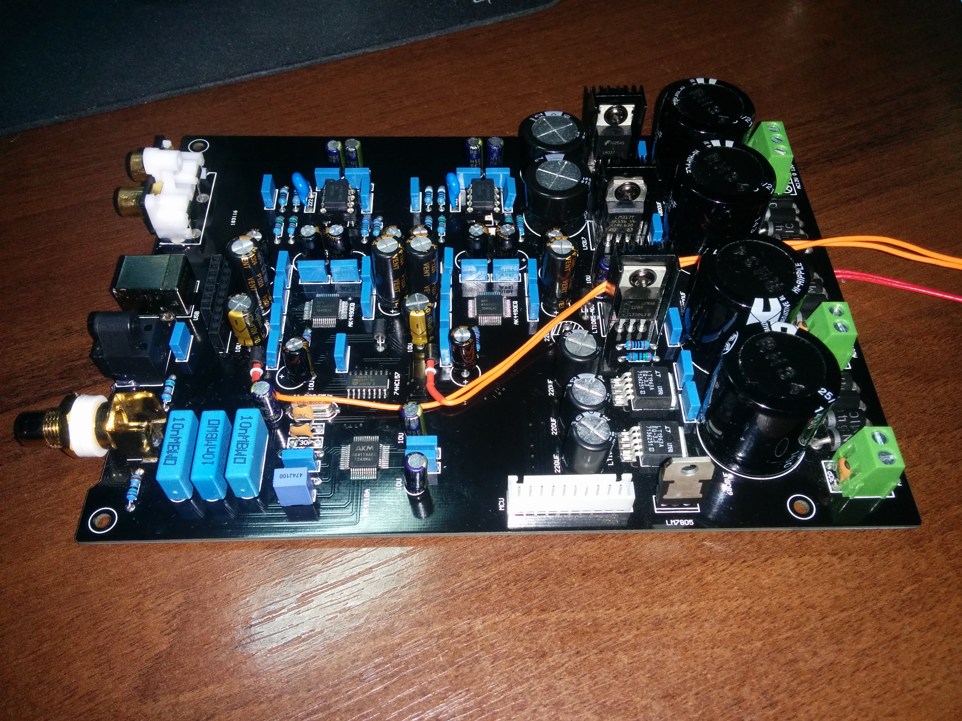

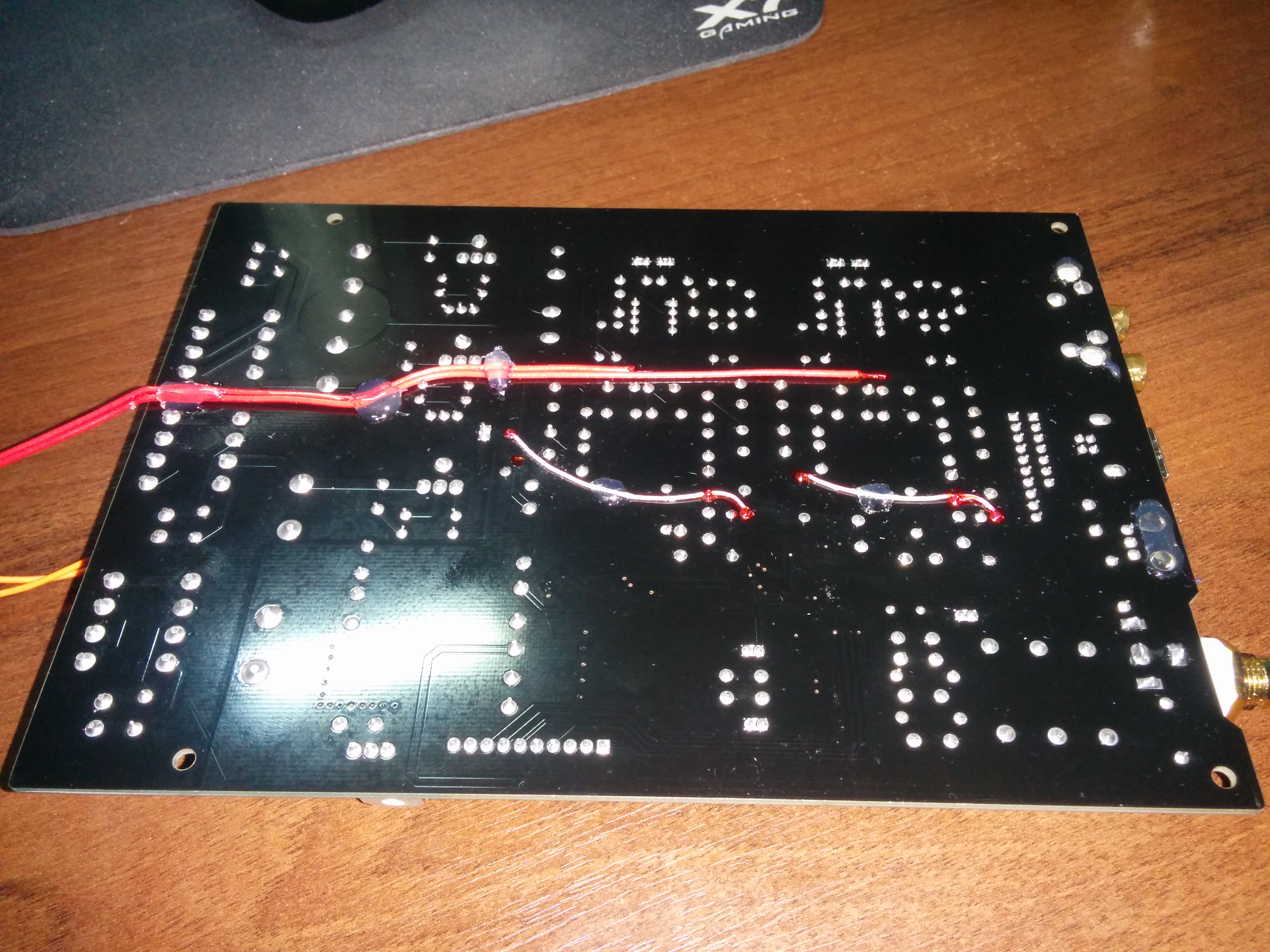

    Приветствую всех ! Также недавно стал обладателем данного девайса - в стоке звук ужасен , но после замены как минимум операционников все становится интереснее , поставил LME49710 . Сейчас привел плату к такому виду :
ID:	317036 Нажмите на изображение для увеличения.
ID:	317037 Нажмите на изображение для увеличения.
    теперь жду когда приедут источники опорного напряжения , качественное питание - залог успеха , будет 2 источника 3,3В - аналоговое на каждый канал , 2 источника 5В - аналоговое на каждый канал , 2 источника +-15В - выхлоп (планируется другой) раздельно по каналам , цифра будет питаться штатно (по китайски ) . Но , беспокоит вопрос аналогового питания AK4118 , достаточно ли его будет просто пустить через бусину от цифрового или всё же придётся городить ещё один источник ?
    Последний раз редактировалось LehaMospinchanin; 06.04.2018 в 13:16.

    Сегодня перевел выхлоп в класс А , подпаял 1к , и выставил + - 15в . Послушал , и что то мене показалось что без перевода в класс А и на выставленных мной изначально 9.5в играло лучше . Может мой слух тому виной , а может китайские LME49710 .

    на мой взгляд все эти "переводы в класс А" готовых приборов , которые были тщательно спроектированы группами высококвалифицированных инженеров это чистого вида шаманизм
