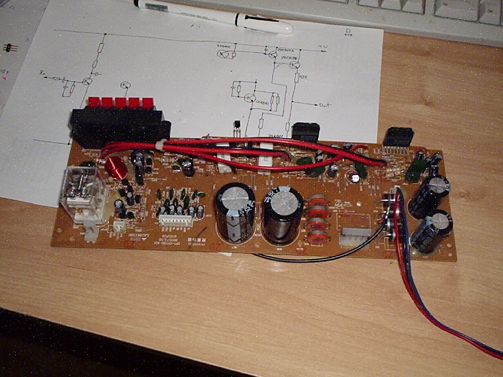

    Есть такая система 5.1 с проблемным сабовым каналом. Проблема следующая: канал может включится и работать, а может и нет. Иногда после непродолжительной работы с шумами отрубается. При отрубе (защита спасает) на выходе усилителя -Uпит.
    Просьба, нет ли у кого схемы на данное чудо? Хотя бы на сабовый канал, даже срисованной от руки.
    З.Ы. Китайцы и здесь порадовали: конденсаторы по питанию без запаса, которые вздулись, судя сами по себе. Транзистор в качестве термодатчика даже не касался радиатора, хотя место под него на радиаторе заботливо помазано пастой. Транзисторы и микросхемы, которые должны крепится к радиатору - непритянуты.

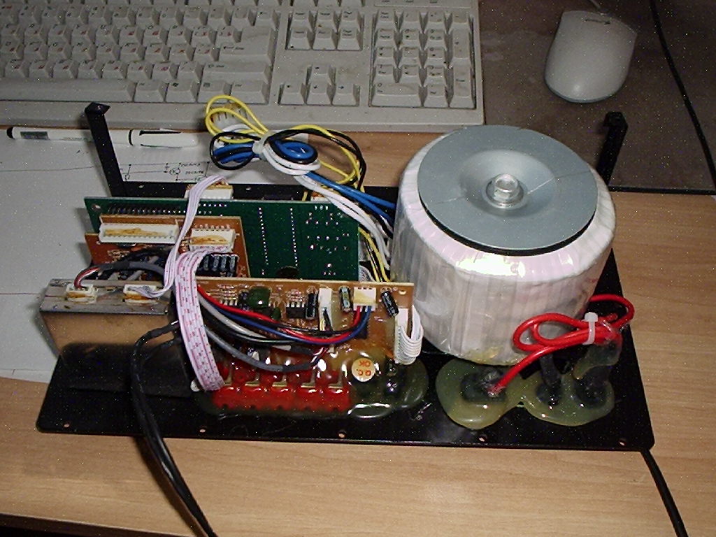

    Вот то,что получилось

    По умолчанию Re: ODEON AV-400 (кино в коробке)
    Хммм. Интересно.. Похоже на дефект УНЧа... Чаще всего, глюки с печаткой. Пропайка и замена УНЧ на сабе не помогают?
    Сабовый канал на рассыпухе собран, на фото выпаяны выхлопники, поэтому непонятно.
    Грешу на рвущиюся резисторы, но схемку хотелось посмотреть.
    Хм. На рассыпухе... Да. Схему надо.
