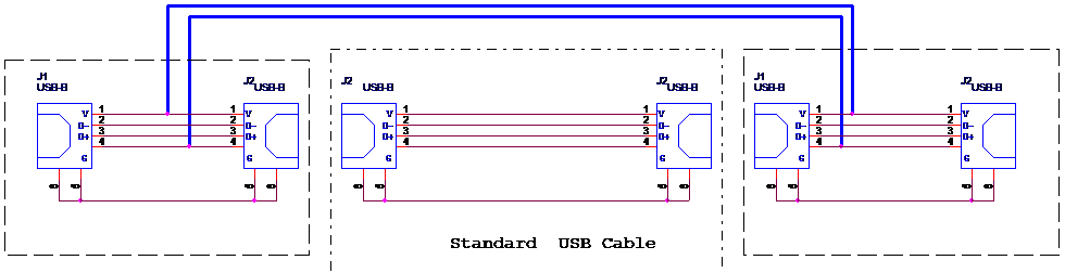

    Ну почему-же, при значитальном потреблении устройства. длинный кабель на передачу очень даже влияет - вплоть до неработоспособности устройства вообще
    Я делал по простому - стандатный кабель, без всяких переделок, плюс два переходника на обоих концах.
    Т.е. попросту продублировал +5 и 0 толстыми проводами.

    Тогда тем более мой вариант может быть лучше!
    Оно конечно удобнее, когда есть просто кабель с двумя разьмами на концах, но с другой стороны - вариант с "переходниками" позволяет использовать обычный стандартный кабель без его переделки.
    Или, можно исползовать "переходник" только со стороны устройства, с не подключенным выводом +5 с кабеля, и заводить +5 в устройство с внешнего блока питания (адаптера).
