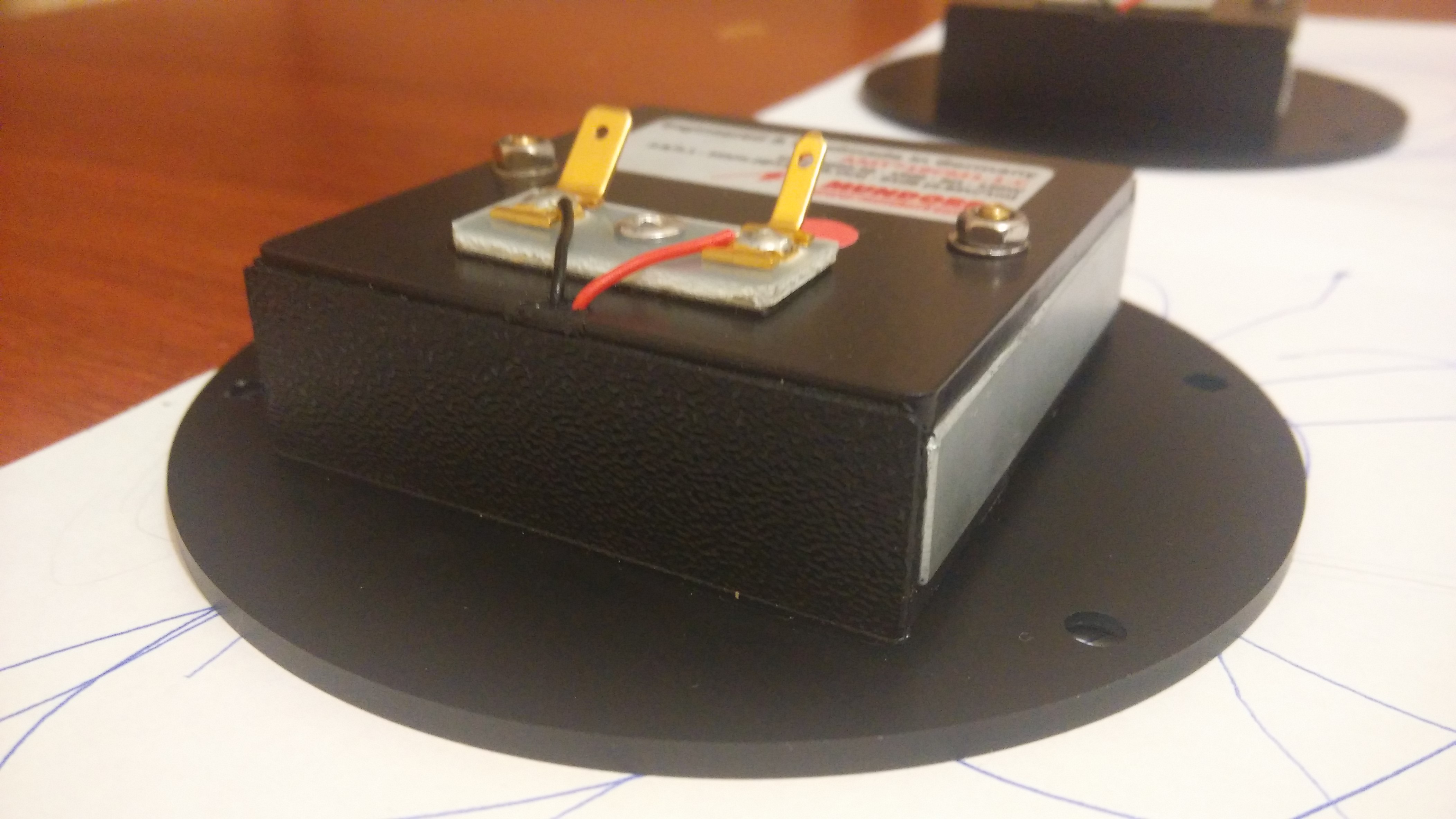

    Планируется пересадка Мюндорфов на новые фланцы - лицевые панели, общие с СЧ.
    Но откручивать гайки, крепящие заводские фланцы, как то боязно, есть негативный опыт влезания в советские ленточники. Не разлетится ли конструкция в разные стороны?
    Как это лучше сделать?

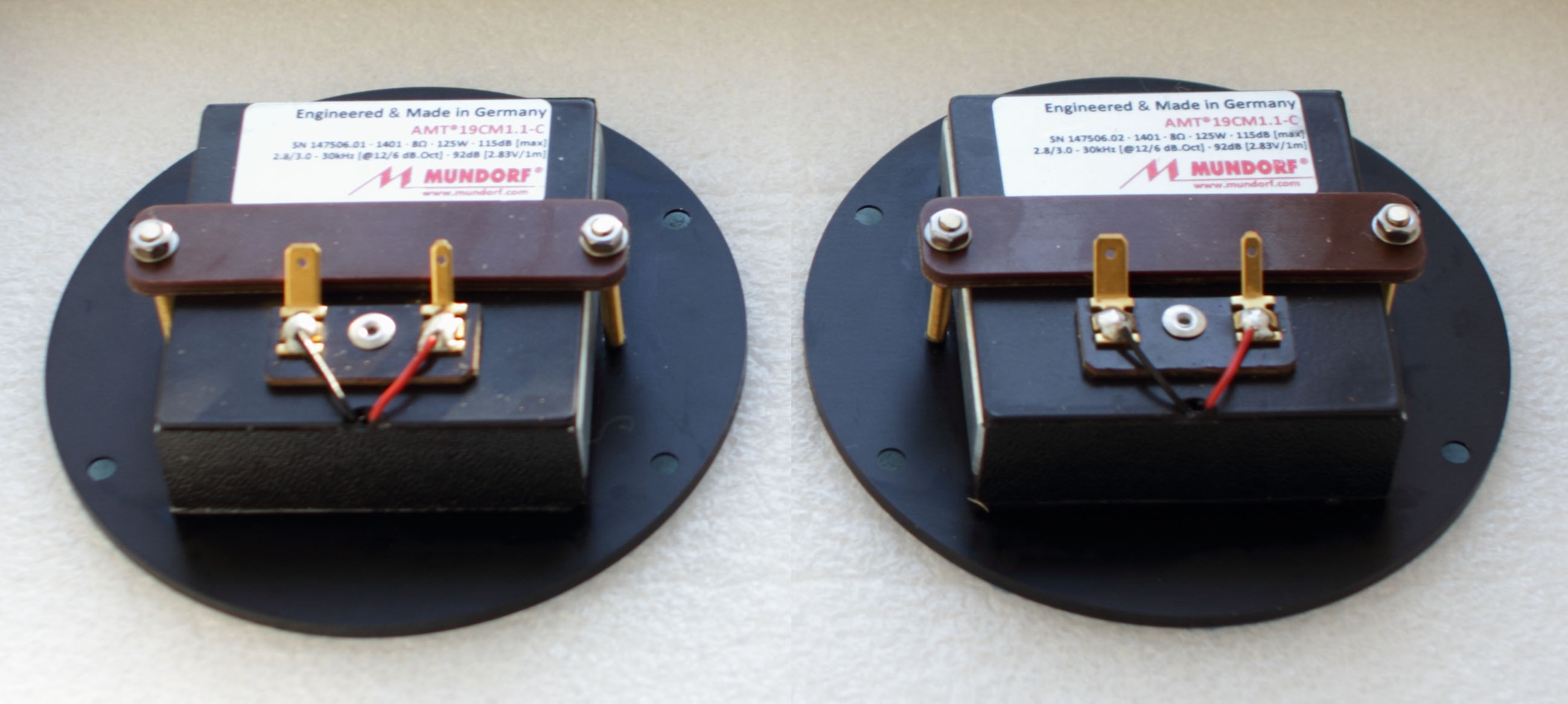

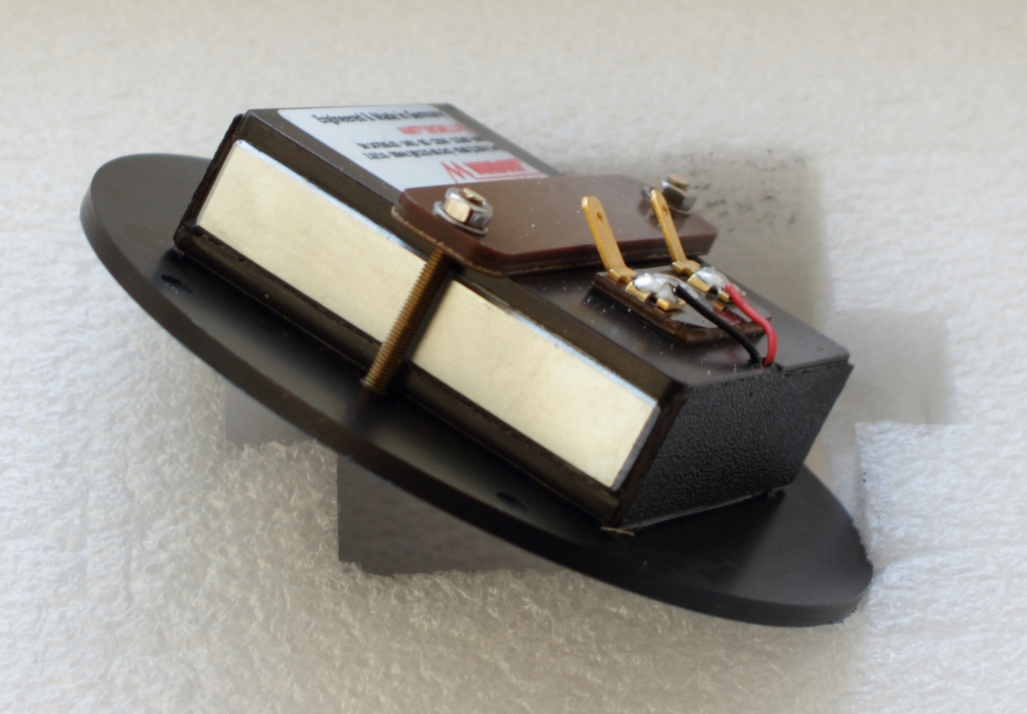

    Планируется пересадка Мюндорфов на новые фланцы... ...Не разлетится ли конструкция в разные стороны?..
    - Вот фото, вроде бы видно, что конструкция клеенная, магниты похоже с боков, ничем не прижаты и, при этом, не выпадают (см. первое фото).
    - Сам девайс прижат к фланцу двумя латунными резьбовыми шпильками. Не думаю, что "мундорфовцы" именно ими его стягивают (а не только дополнительно фиксируют от смещения вдоль фланца)... Ибо такая конструкция была бы крайне ненадёжной, сами судите: в этом случае, стоит ослабнуть двум гайкам М3 (при этом, применённым без гроверов и без контргаек) и все магниты "разлетятся по углам..." - не похоже чтобы немцы такую чушь сделали... Следовательно, можно предположить, что эти гайки можно попробовать открутить...
    - А вот от смещения вдоль фланца весь пакет, похоже, зафиксирован клеем (см. внимательно на фото, клеевые швы там видны), вот именно это может затруднить планируемую "пересадку"...

    Латунная шпилька ни как не для стягивания магнитов - давно сползло бы. Тем более гайка - понятно, а как закреплен второй конец шпильки - потай в пластик? точно не удержал бы магниты.
    Вообще - то конструкция мягко говоря не супер… самодельщиной попахивает. Скорее всего отвернете гайки и ни чего не изменится. Начнете подсовывать ножи отвертки и …. ну как обычно - "что теперь делать?"

    Латунная шпилька ни как не для стягивания магнитов - давно сползло бы...
    - Я тоже так думаю.
    ...а как закреплен второй конец шпильки - потай в пластик?..
    На фото - мои мундорфы. Поскольку концы латунных шпилек с лицевой стороны не видны, то предполагаю, что они туда либо запрессованы, либо головки латунных винтов были заранее помещены в литейную форму (а фланец выполнен из алюминиевого сплава) далее производилась заливка расплава с одновременным обжатием - принцип кухонной вафельницы... Думаю, тут что-то вроде этого. Так, что шпильки от фланца не оторвутся точно, но вот "несерьёзный" прижим текстолитовой планочкой наводит на мысль, что можно спокойно разбирать.

    По умолчанию Re: Можно ли разбирать Мюндорфы AMT 19CM1.1-C?
    Ближе друг к другу положить не получается - разъезжаются.
    Андрей, извините за "дельта-сигма фотоаппарат")
    ..."дельта-сигма фотоаппарат")
    - - это про шутку о фотоаппарате.
    - А по-сути - вот и очередное доказательство мелкосерийности: у Ваших девайсов конструкция уже несколько другая, изготовитель проводит отработку конструктива и технологичности... Но что мы видим: тот же самый клееный блок, что и у моих, но он, видимо, несколько шире, шпильки проходят сквозь него, прижимная текстолитовая планка, понятное дело, уже не потребовалась. Надо посмотреть вживую...
    P.S. А диаметр фланцев, какой? У моих - 104 мм.
    у меня были и те и другие.
    Те, что с планкой это старый дизайн, без оной - новый. Изменения в конструкции были сделаны примерно 1.5 - 2 года назад.
    Клей и там и там и не факт что можно будет демонтировать фланец без последствий.
    Я бы не рисковал на "живой" пищалке.
