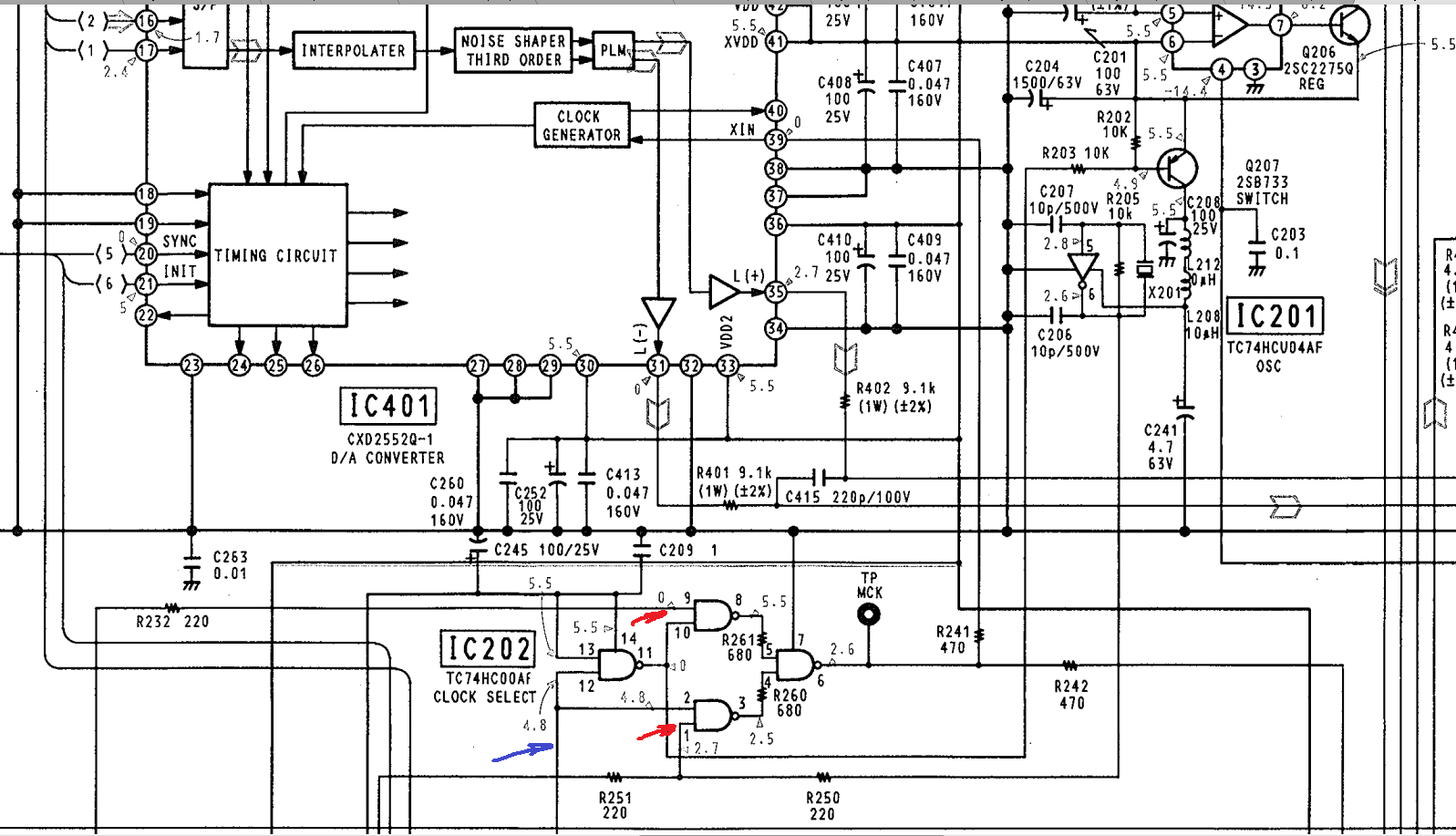

    Ай, там только один элемент, без буфера вроде не катит. На SMD можно TC7WU04F. И да, не хотелось бы изобретать велосипед - раз Соня юзает в своих топовых ЦАПах, то сойдёт и для китайца..
    ---------- Сообщение добавлено 20.02 ---------- Предыдущее сообщение было 19.46 ----------
    а потом окрвадрачивалкой уже подтянуть до нужного. таким образом можно плавно регулировать dissipation в кристальчике + немножко фазу двигать.
    Воу, воу, полегче
