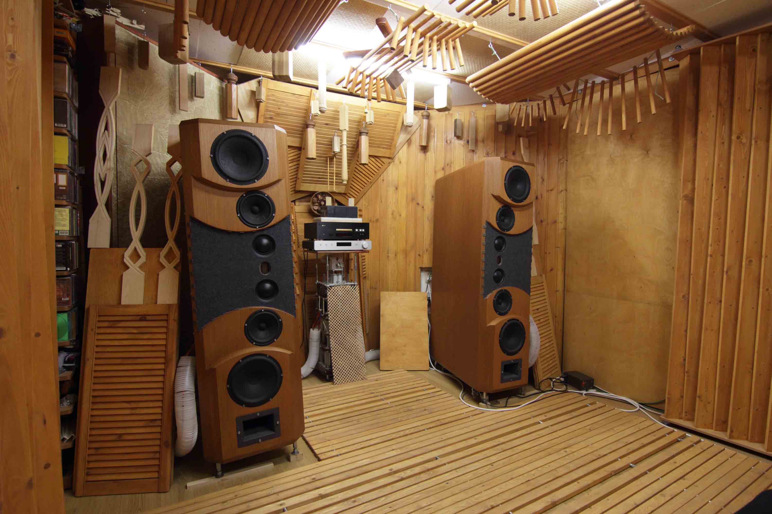

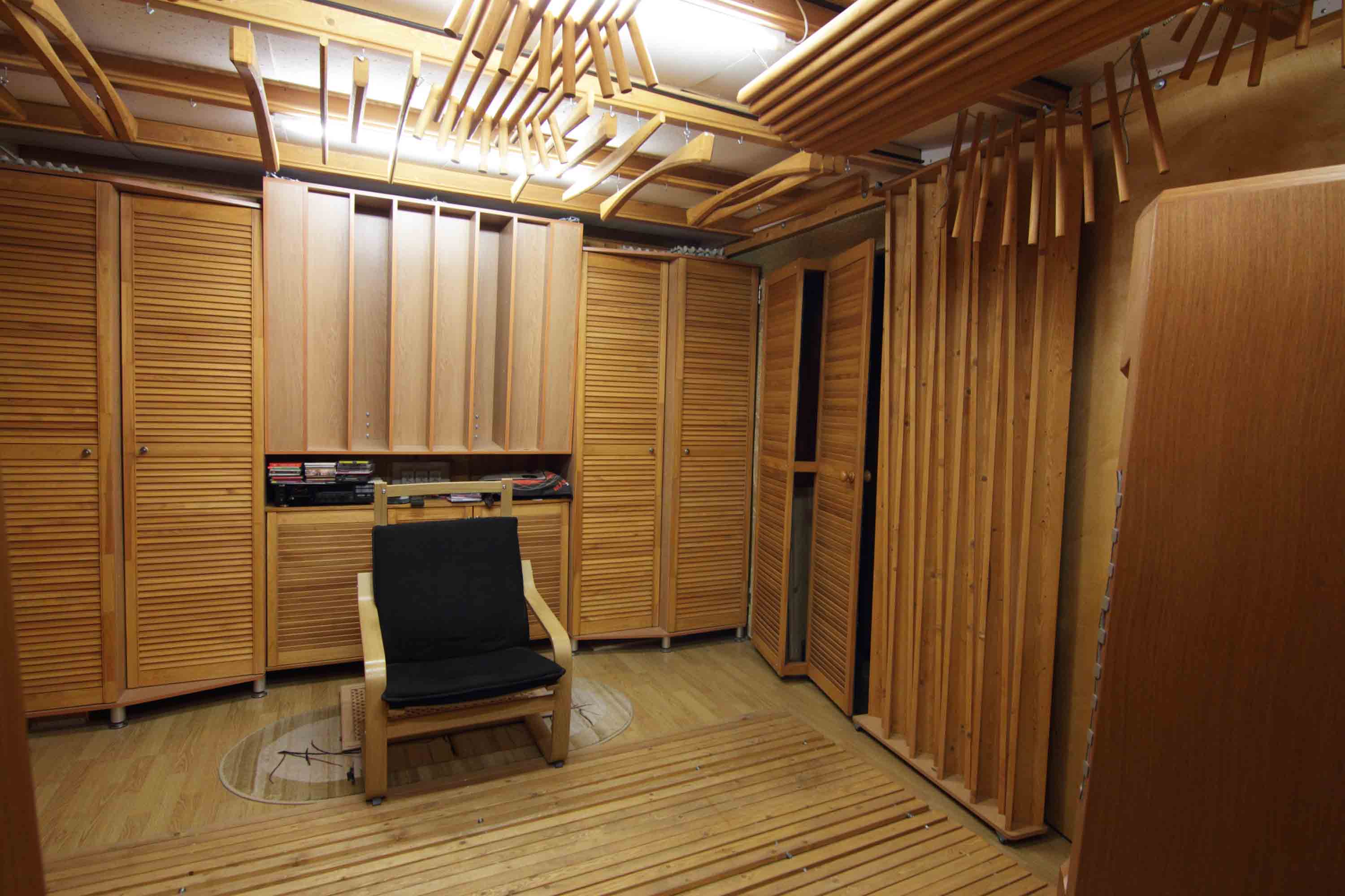

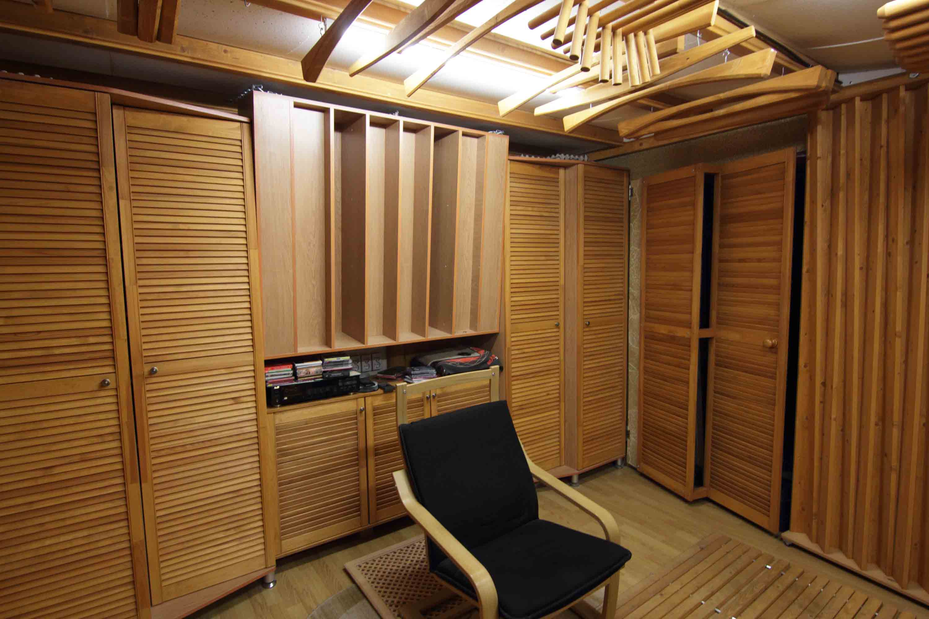

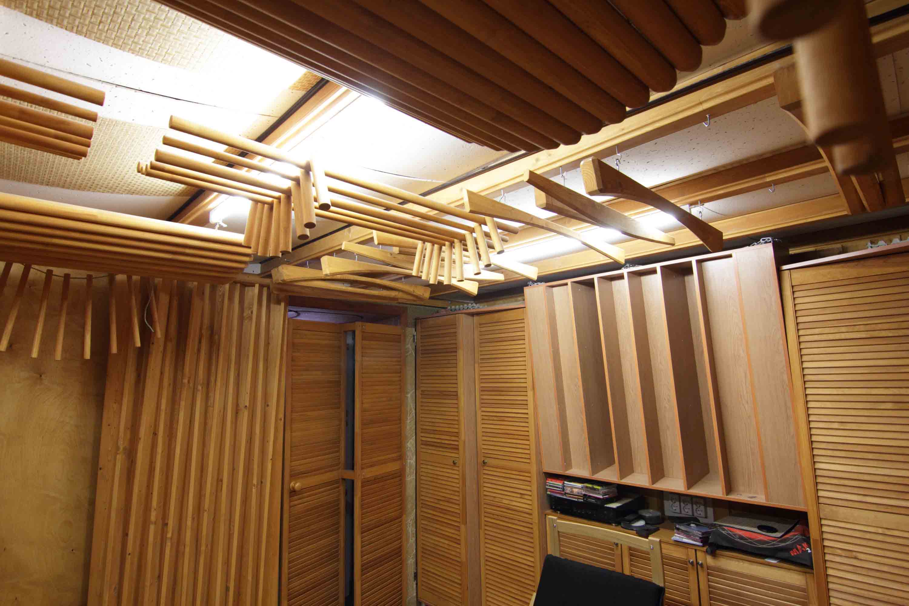

    Цитата Сообщение от Андрей Никитин Посмотреть сообщение
    А вот если сменить концепт и не глушить КдП, а наполнять её отражающе-рассевающими элементами, с тем чтобы в максимально возможной мере воспользоваться "эффектом Хааса", вот тут услышите такую "явь" о которой, возможно даже и не подозревали...
    Моя маленькая мечта использовать во благо отражения, пока не получается осуществить
    С уважением, Игорь.
  3. #102
    Частый гость Аватар для Андрей Никитин
    24.08.2009
    Россия, г. Воронеж
    302
    По умолчанию Re: Концепция больших студийных мониторов. Поразмыслить.
    ...Помещение жилое и рабочее, тонкая грань, которую нельзя переходить.
    - Если появится возможность (например во время ремонта в квартире), всё же попробуйте её перейти.
    ---------- Сообщение добавлено 12.23 ---------- Предыдущее сообщение было 12.22 ----------
    я бы все это дело за тканью бы прятал
    Мое мнение по фото, могу и ошибаться, но кажется, что сами корпуса нужно было сначала вот так "обделать" не переднюю, а остальные стороны, они как зеркало для звука в маленьком помещении, внесите в любое помещение такой формы колонны из зеркал - сразу светлее будет, то же самое и со звуком, глядишь, и само помещение потребовало бы меньше затрат. Но, как я сказал, нужно пробовать, если не пробовали уже..
    И не факт, что колонки до метра высотой потребуют такого же.

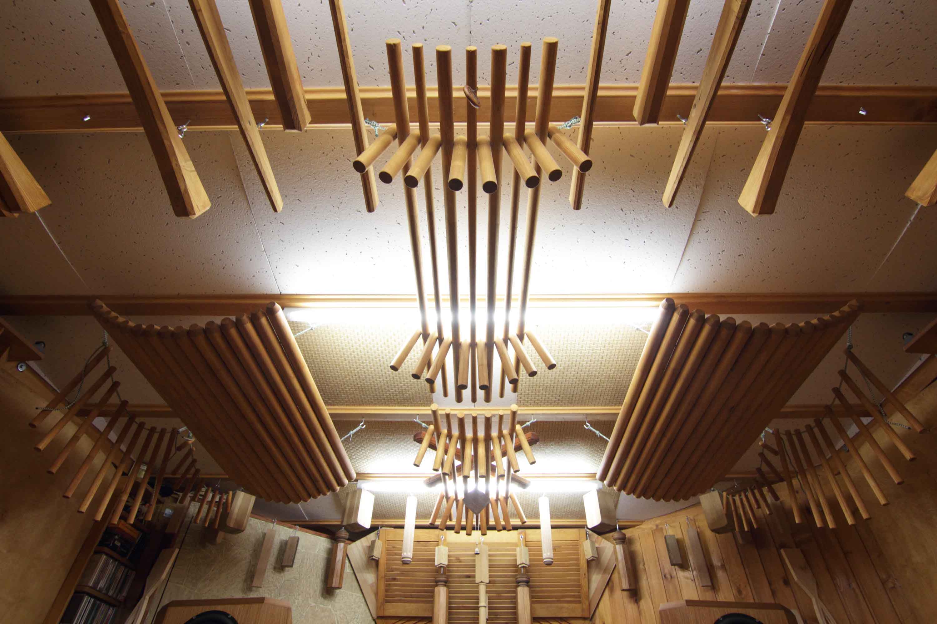

    я бы все это дело за тканью бы прята...
    - Это делать нельзя. Не буду конкретизировать, захотите сами попробовать - услышите что получится...
    ...Мое мнение по фото, могу и ошибаться, но кажется, что сами корпуса нужно было сначала вот так "обделать" не переднюю, а остальные стороны...
    - На счёт размерности, формы и отделки АС, моё мнение: их надо проектировать как большие рассеивающие элементы. С этой целью все поверхности кроме передней лучше делать не только не плоскими, но и не ровными, "в пределе" - с "внешним скелетом", то-есть все лонжероны стрингеры, весь каркас, не внутри, а снружи (идея Макарова, от себя дополню: и внутри тоже). Таким образом корпуса АС смогут заменить собой часть рассеивающих щитов и "облегчить жизнь" тех, кто КдП строить не может или не хочет. А вот переднюю панель АС - да, лучше глушить и уменьшать её размеры в области СЧ-ВЧ. Все остальные поверхности - не глушить.
    - АС "Элерон", которые на фото, я делал, когда ещё не пришёл ко всем вышеозвученным выводам. Если бы я делал их сейчас, форма корпуса была бы несколько другой... Наработки уже есть (куда двигаться - понятно).
    ...И не факт, что колонки до метра высотой потребуют такого же.
    - На потолке подвешено множество мелких рассеивателей, наличие/отсутствие и положение каждого из них слышно. Желающим, демонстрирую, как перевешивание в другое место всего пары из них меняет звук... Так, что и небольшие АС не стоит делать какой попало формы... Но, в принципе, меня не интересуют малогабаритные АС, как класс...
