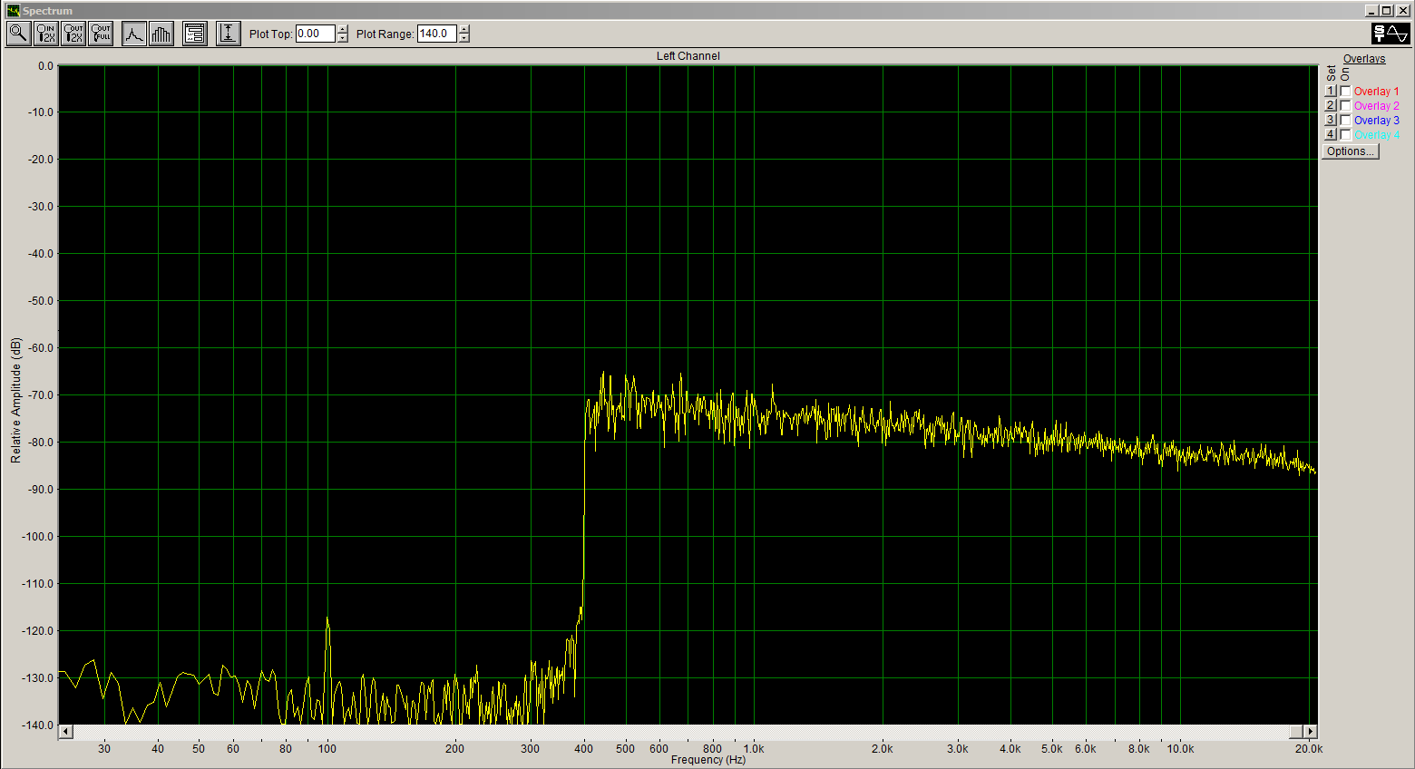

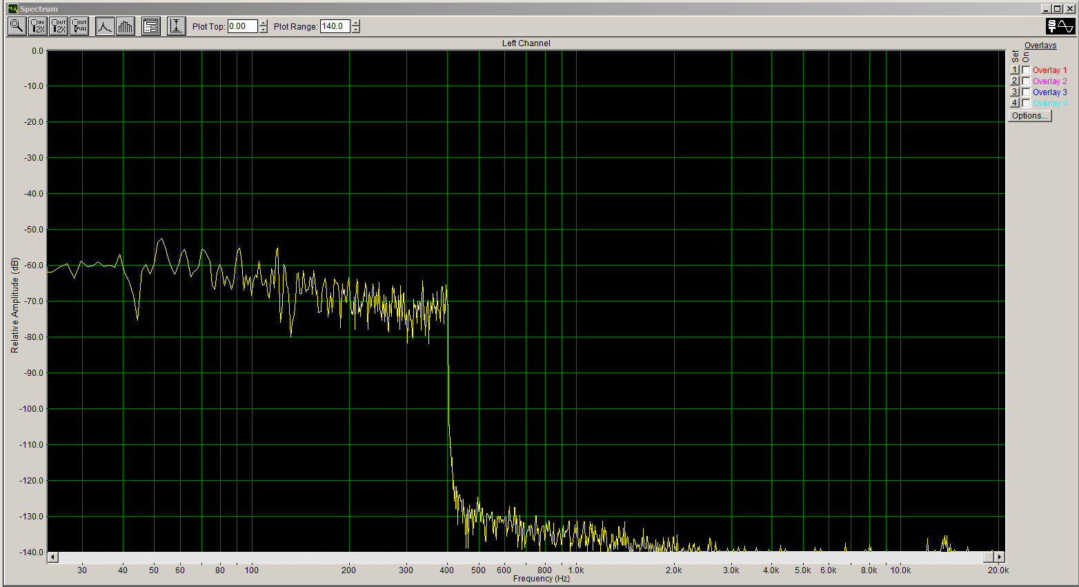

    Ну, вот что на третьей картинке - примерно такое и я наблюдал на FFT FIR, на обычно FIR этого выброса нет.
  14. #53
    36,193
    По умолчанию Re: Звуковой сервер на основе Jack и Brutefir, X-ампинг, FIR коррекция.
    Как это "нет выброса"?
    а что это там слева, на последнем рисунке?
  15. #54
    36,193
    Тогда странно.

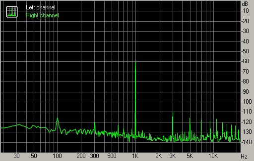

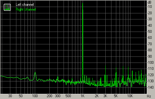

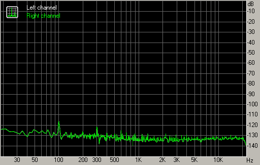

    VIA Tremor + PCM61P на сервере, замер AP 192 на рабочем ПК.
    Тест VIA Tremor + PCM61P (NOS 44100) без Brutefir
ID:	251104 Нажмите на изображение для увеличения.
ID:	251106 Нажмите на изображение для увеличения.

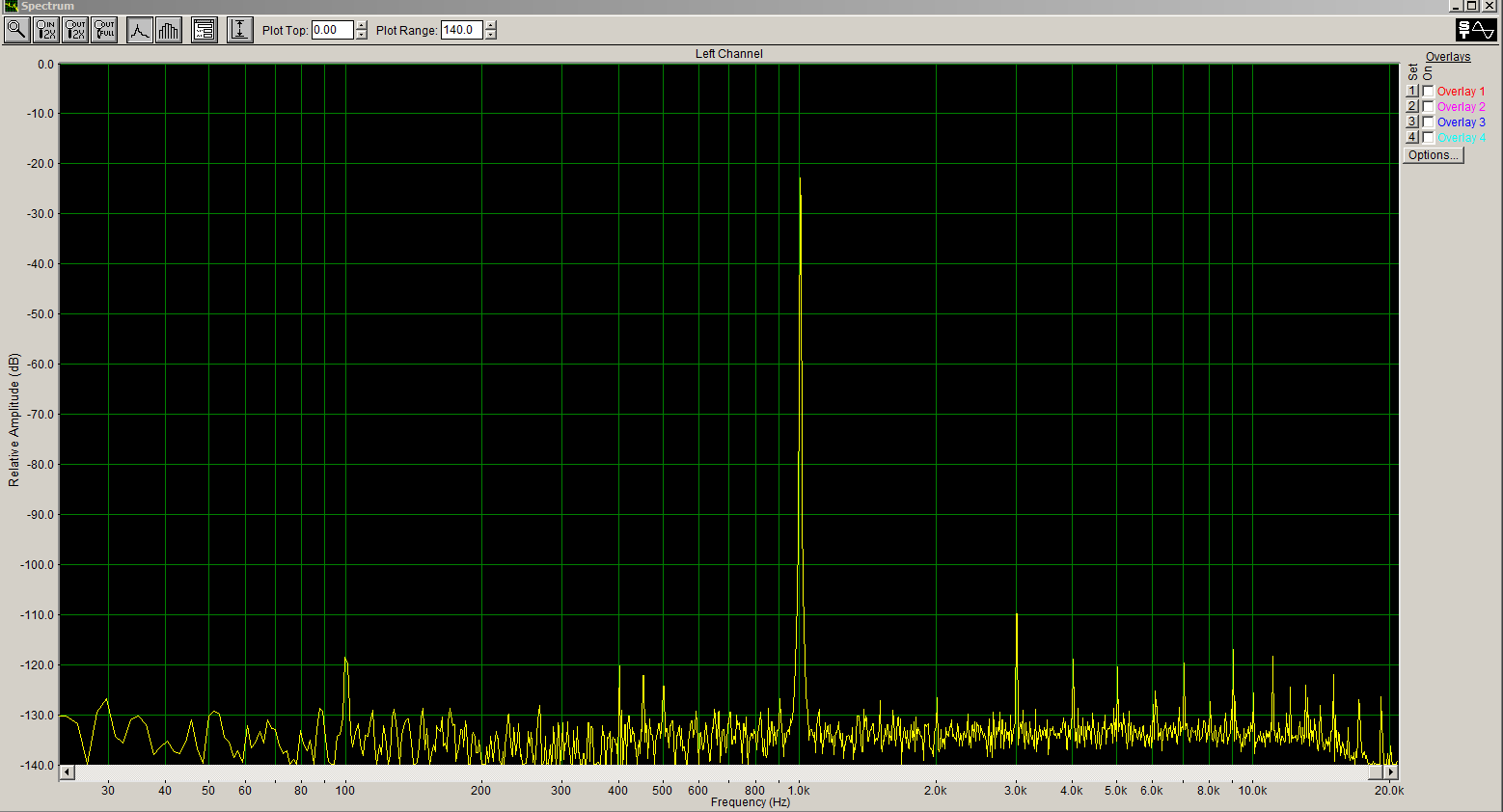

    Тест VIA Tremor c Brutefir 44100 65ktap
ID:	251108 Нажмите на изображение для увеличения.
ID:	251109 Нажмите на изображение для увеличения.

    А почему раньше были?
    Ты 0дб сигнал дай, ну или -3-6, а то при -20 оно может скрываться - там видо -120дБ выброс на 400гц, значит на 0дб - будет -100, примерно так было и у меня на FFT FIR:

    Первый раз замерял на встроенную ЗК, там выбросов хватает и без фильтров Удалил.
    Второй раз замеры в цифре, без ЗК - наверное самый правильный вариант.
    Как добавить уровень в SpectraPlus ??? Не могу понять ..
