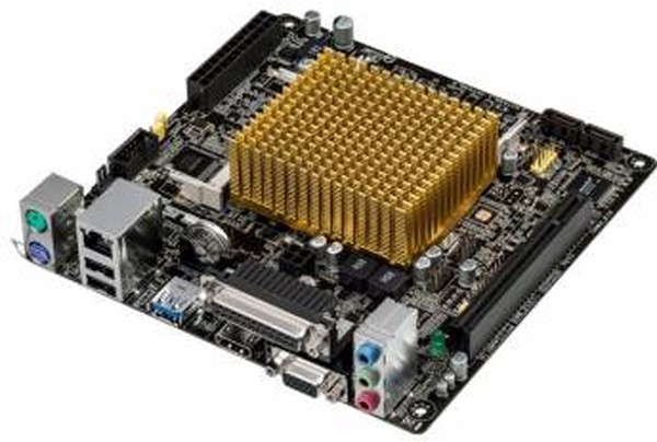

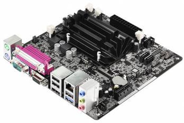

    Железная основа сервера – в принципе любая на сколько позволяет кошелек и фантазия.
    У меня, пока старый PC из чулана на одноядерном Pentium 4 и 700Мб памяти.
    Звук - m audio audiophile 192 и старушка SB Live!
    В качестве жесткого диска решил использовать обычную флешку , лучше USB3 (370руб 8Гб)

    У меня сейчас железо на сервере, это Pentium 4 десятилетней давности с памятью в 750мб (то что было в чулане, это хобби, средства на хотелки-игрушки ограничены), хотя для отладки и настройки системы - то что нужно.
    Сейчас есть очень компактные материнские платы, по производительности на много лучше, того что я использую, и на которых встроенный звук не уступает "понтовым" USB изделиям.

    Вроде появляются доступные х86 PC, размером с пачку от сигарет, такой можно разместить в АС, и совсем забыть про различные кабеля.
