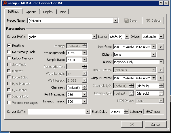

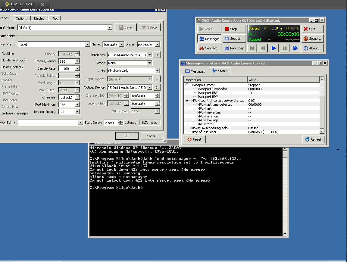

    Устанавливаем jack http://www.jackaudio.org/downloads/
    Открываем Jack Control настраиваем,
    Start

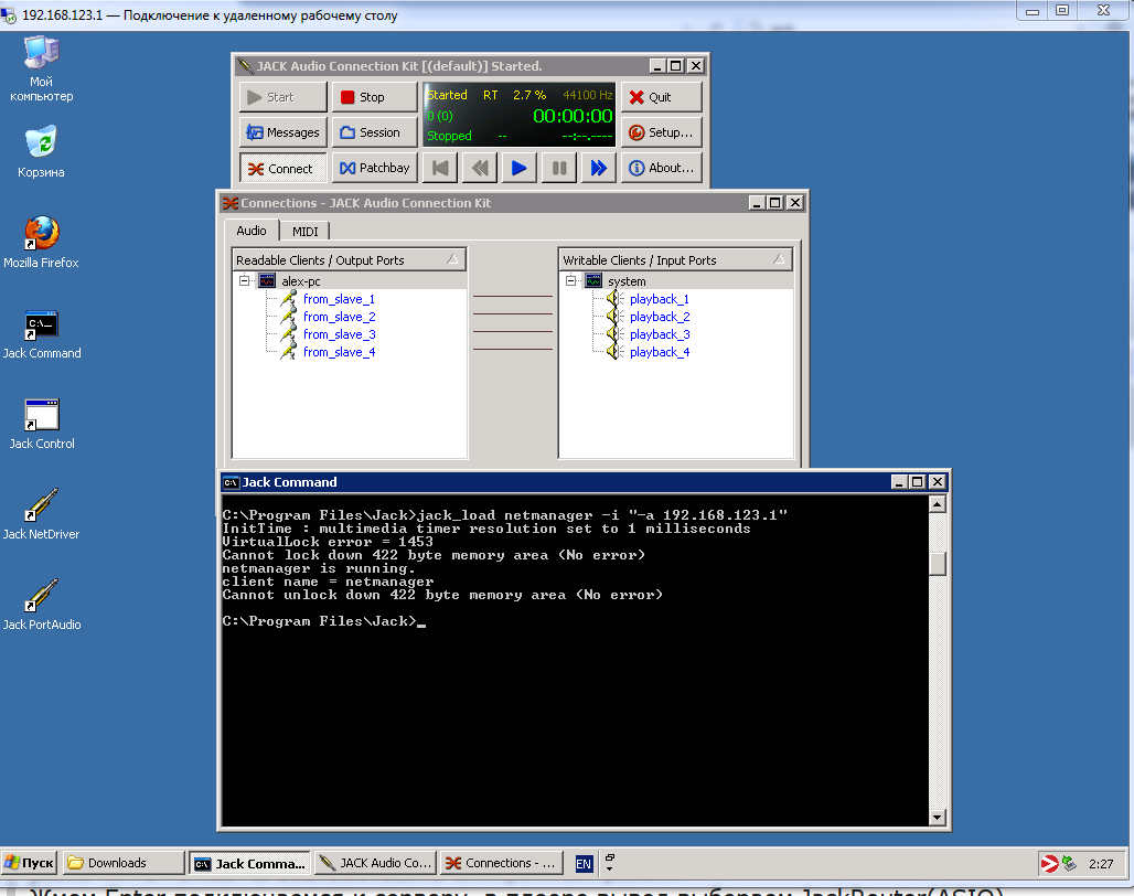

    Открываем Jack Command пишем такую строку
    jack_load netmanager -i "-a 192.168.123.1"
    Жмем Enter Запускаем Netjack

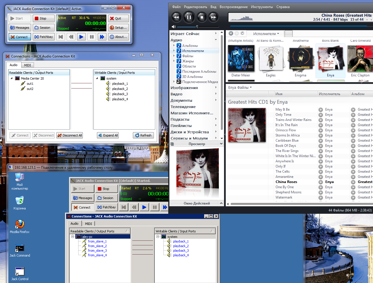

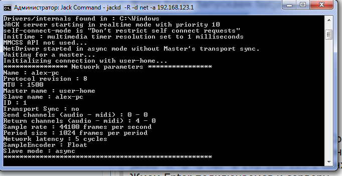

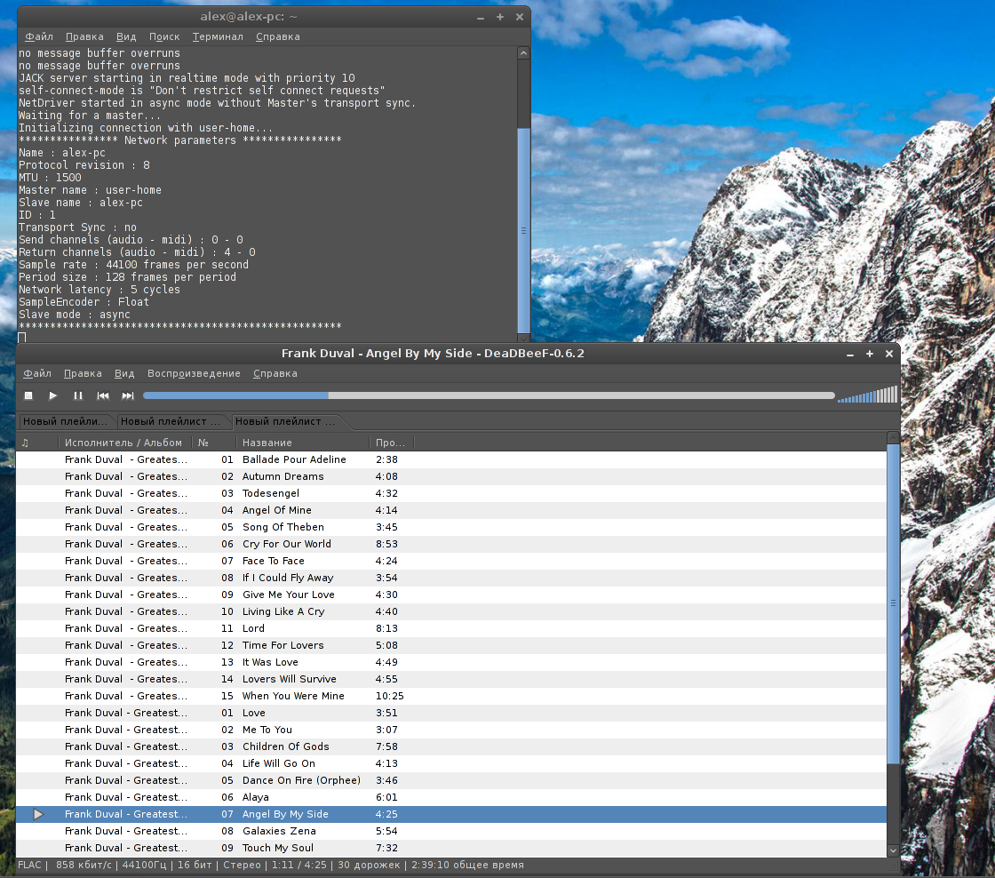

    На машине клиенте открываем Jack Command
    jackd -R -d net -a 192.168.123.1 #асинхронный режим
    jackd -R -S -d net -a 192.168.123.1 #синхронный режим
    Жмем Enter подключаемся к серверу,

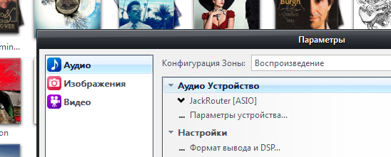

    в плеере вывод выбераем JackRouter(ASIO)

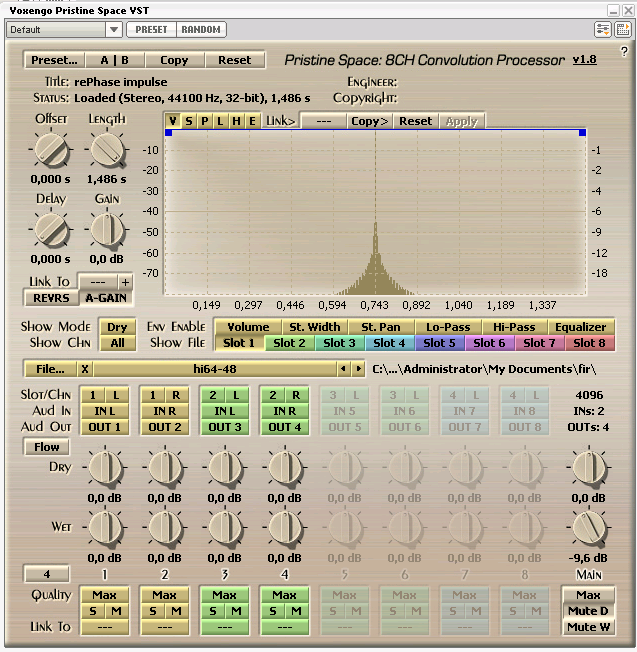

    Настройка Brutefir.
    Установить лучше последнюю версию, с сайта программы. из репо Debian тож нормально работает.
    Нужно создать файл с настройками, подробное описание на сайте программы
    Вот несколько примеров

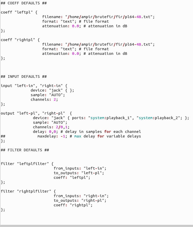

    FIR фильтр на два канала, обязательно нужно соблюдать синтаксис
    Скрытый текст
    ## DEFAULT GENERAL SETTINGS ##
    float_bits: 32;
    sampling_rate: 48000;
    filter_length: 65536;
    modules_path: "/usr/lib/brutefir";
    convolver_config: ".fftw3ampir";
    monitor_rate: true; # monitor sample rate
    powersave: true; # pause filtering when input is zero
    lock_memory: true; # try to lock memory if realtime prio is set

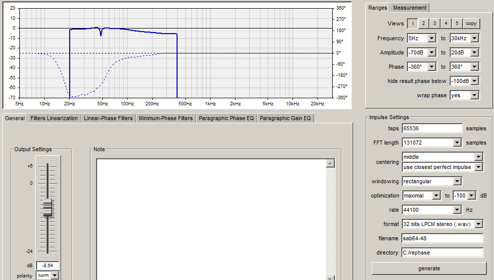

    ## COEFF DEFAULTS ## # здесь указать путь к txt файлу фильтра из rePhase
    coeff "leftpl" {
    filename: "/home/ampir/brutefir/fir/pl64-48.txt";
    format: "text"; # file format
    attenuation: 0.0; # attenuation in dB
    coeff "rightpl" {
    ## INPUT DEFAULTS ## # описание входов brutefir для jack
    input "left-in", "right-in" {
    device: "jack" { };
    sample: "AUTO";
    channels: 2;
    # соединение выходов brutefir на у-ва jack
    output "left-pl", "right-pl" {
    device: "jack" { ports: "system:playback_1", "system:playback_2"; };
    sample: "AUTO";
    channels: 2/0,1;
    delay: 0,0; # delay in samples for each channel
    maxdelay: -1; # max delay for variable delays
    ## FILTER DEFAULTS ## # описание коммутации фильтров
    filter "leftplfilter" {
    from_inputs: "left-in";
    to_outputs: "left-pl";
    coeff: "leftpl";
    filter "rightplfilter" {
    from_inputs: "right-in";
    to_outputs: "right-pl";
    coeff: "rightpl";
    СИНТАКСИС, выше не сохроняется
    coeff "righthi" {
    filename: "/home/ampir/brutefir/fir/hi64-192.txt";
    coeff "leftsab" {
    filename: "/home/ampir/brutefir/fir/sab64-192.txt";
    coeff "rightsab" {
    device: "jack" { };
    sample: "AUTO";
    channels: 2;
    output "left-mid", "right-mid", "left-hi", "right-hi", "left-sab", "right-sab" {
    device: "jack" { ports: "system:playback_1", "system:playback_2",
    "system:playback_3", "system:playback_4", "system:playback_5", "system:playback_6"; };
    sample: "AUTO";
    channels: 6/0,1,2,3,4,5;
    delay: 0,0,0,0,0,0; # delay in samples for each channel
    filter "eq_l" {
    to_filters: "leftmidfilter", "lefthifilter", "leftsabfilter";
    coeff: "equalizer";
    filter "eq_r" {
    to_filters: "rightmidfilter", "righthifilter", "rightsabfilter";
    coeff: "equalizer";
    filter "leftmidfilter" {
    from_filters: "eq_l";
    to_outputs: "left-mid";
    coeff: "leftmid";
    filter "rightmidfilter" {
    from_filters: "eq_r";
    to_outputs: "right-mid";
    coeff: "rightmid";
    filter "lefthifilter" {
    to_outputs: "left-hi";
    coeff: "lefthi";
    filter "righthifilter" {
    to_outputs: "right-hi";
    coeff: "righthi";
    filter "leftsabfilter" {
    to_outputs: "left-sab";
    coeff: "leftsab";
    filter "rightsabfilter" {
    to_outputs: "right-sab";
    coeff: "rightsab";
    Запуск Brutefir
    brutefir -nodefault /.../конф.файл
    Буду постепенно дополнять описание всех настроек и .....

    Нашел аналог Brutefir для Windows.
    VST плагин профф. ревебратор, восьмиканальный конвольвер, кроссовер, эквалайзер ... Voxengo Pristine Space 18 http://www.voxengo.com/product/pspace/
    Up to 8 convolution channels
    Loading of up to 8 impulse files
    Non-destructive impulse editing
    Linear-phase impulse equalizer
    Several latency options
    Comprehensive routing
    Serial convolution processing
    WAV and AIFF format support
    Multi-channel file support
    Built-in sample rate converter
    True zero-latency processing
    Search paths mechanism
    Factory presets
    "A-to-B" comparisons
    Support of all output sample rates
    Low quality mode for CPU cycles saving
    High convolution precision
    SSE/SSE2 and 3DNow! optimizations

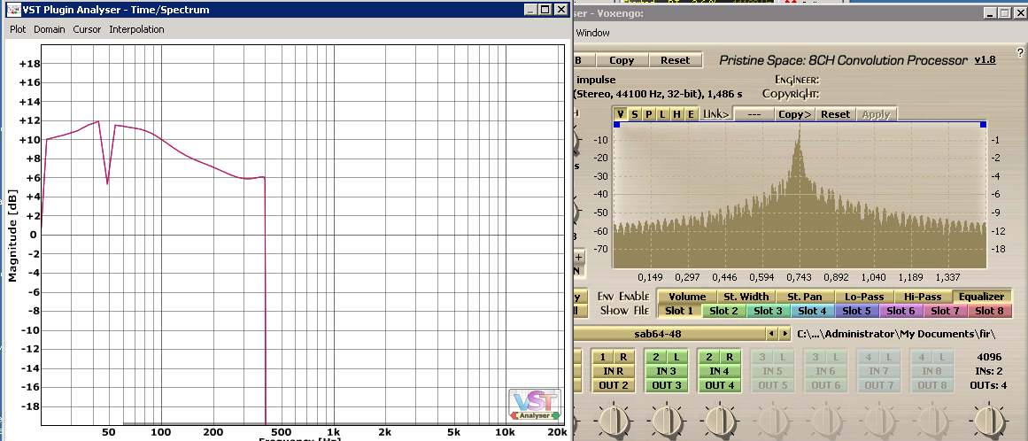

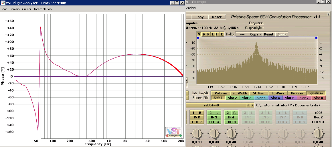

    Проверил работу плагина с помощью VST Plugin Analyser, програма запускает VST плагин сама в себе и анализирует сигнал на выходе плагина.
    Настройки импульса в Rephase
    44100 65ktap с коррекцией фазы на НЧ
    Результат на выходе Voxengo Pristine Space
    Видно что программа справилась с задачей.

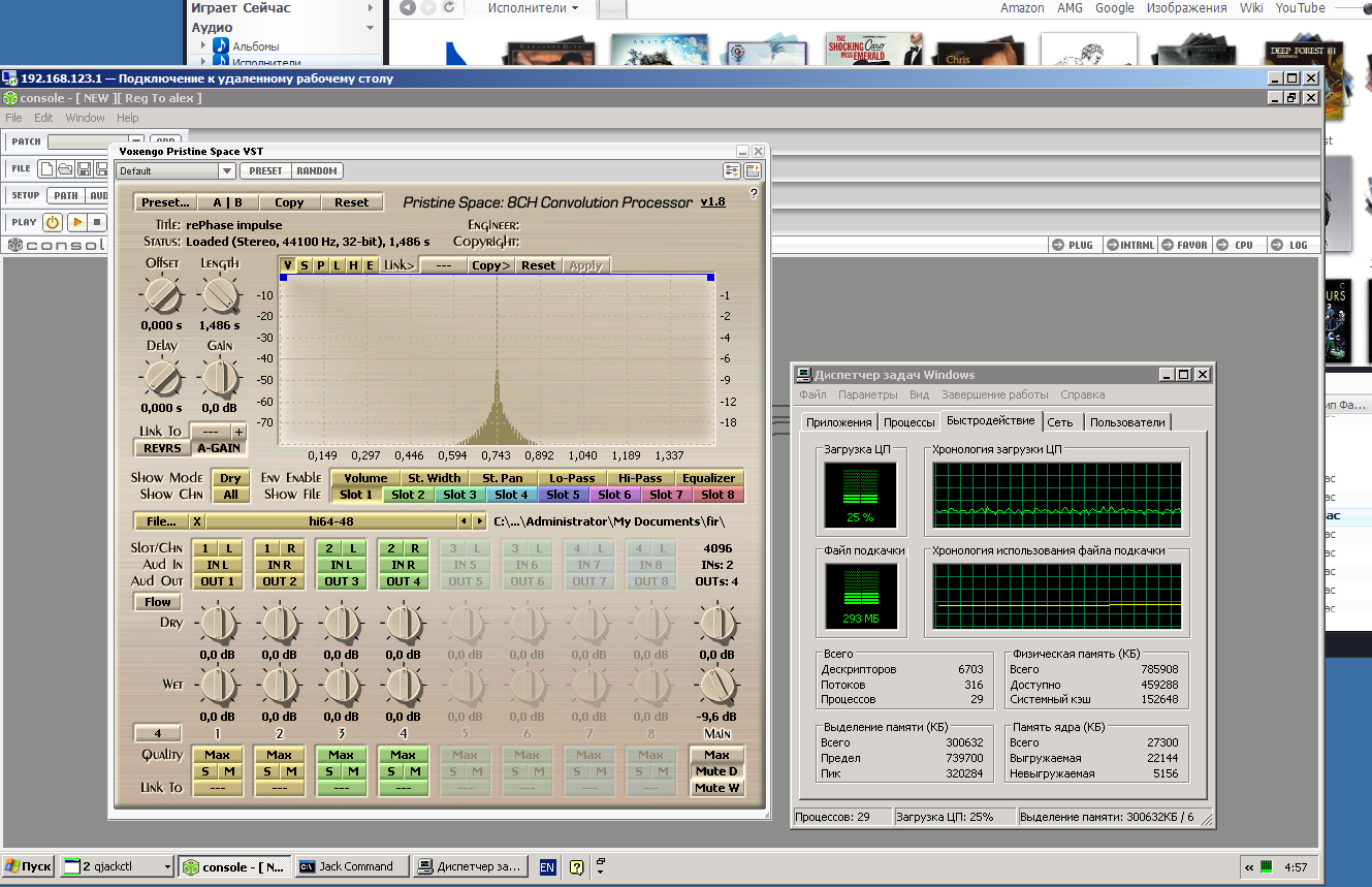

    Вот потребление ресурсов, в системе описанной выше
    44100 65ktap четыре канала, загрузка ЦП 25-30% - отличный результат

    Задержка зависит от параметров FIR фильтра.
    Без фильтров не задавался целью, замеряю сейчас, ради интереса....
    Вот.
    Минимальная в Windows (на сервере) системе получилась 8,71 msec
    Сервер
    Клиент
    В Linux будет меньше...
    Протоколы созданы для передачи несжатого аудио через сеть с минимальными задержками и без потери качества, если интересно читайте
    NetJack https://github.com/jackaudio/jackaud...h_User_NetJack
    NetJack2 https://github.com/jackaudio/jackaud..._User_NetJack2
    Jacktrip https://ccrma.stanford.edu/groups/so...ware/jacktrip/
    Последний раз редактировалось anpir; 08.11.2015 в 20:11.
