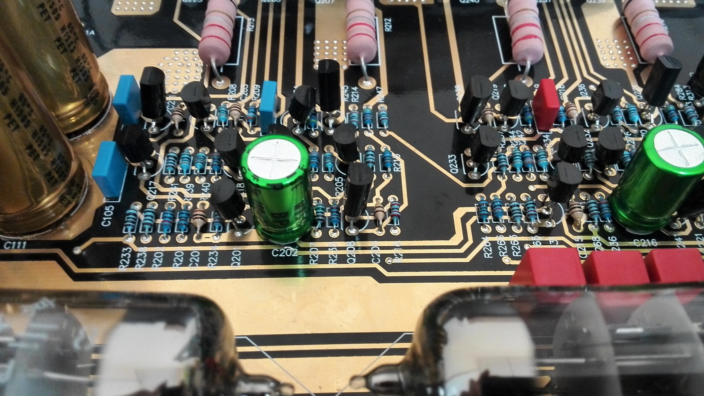

    Добрый день.
    Имеется усилитель гибридный Incar Stradivari 4.130. Это полная копия усилителя Phass TP4.100
    Китайские "друзья" в Incar насовали хрем пойми чего. По звуку: мутный, детальности нет, слегка смягченный.
    Что сделал:
    Полностью вырезаны фильтры, сделан директ.
    Замена ёмкостей в первичке с 2200uF на 4700 uf (25V) Epcos B41851
    Замена ёмкостей во вторичке с 2200uF на 3300uF (50v) Nichicon FW
    Замена электролитов в питании лампы на Epcos B41828 на оригинальные номиналы.
    Замена пленки "WIMA" в самом усилителе мощности на Epcos B32529 (стало немного мягче звучание, образы перестали быть мелкими)
    Замена проходного конденсатора на входе усилителя (стоял неполярный Vent 25v 100uF), поставил Nichicon ES (с ним ушла пелена, и добавилось баса).
    Для пробы в другой канал поставил Elna Cerafine.
    Воспроизведение низов, середины меня полностью устраивает, но, звучание тарелок воспроизводится не естественно... они не натуральные, это слышно очень сильно.
    Подскажите куда двигаться, полагаю перебором ёмкостей не победить (
    ---------- Сообщение добавлено 17.11 ---------- Предыдущее сообщение было 17.05 ----------
    Вот фото:
    Если можно, объясните, что за цепь, выделенная белым кругом?
    ---------- Сообщение добавлено 17.13 ---------- Предыдущее сообщение было 17.11 ----------
    Первая фотка сток.
    Схемы усилителя не могу найти

    Сам и ответил на свой вопрос, заменил Cerafine на KZ - и все стало на свои места.

    У автора на фото стоят ничиконы неполярные es ,а пишет что поменял на kz . KZ серия это полярные конденсаторы,получается что полярные лучше чем неполярные? В стоке тоже стояли не полярные.
