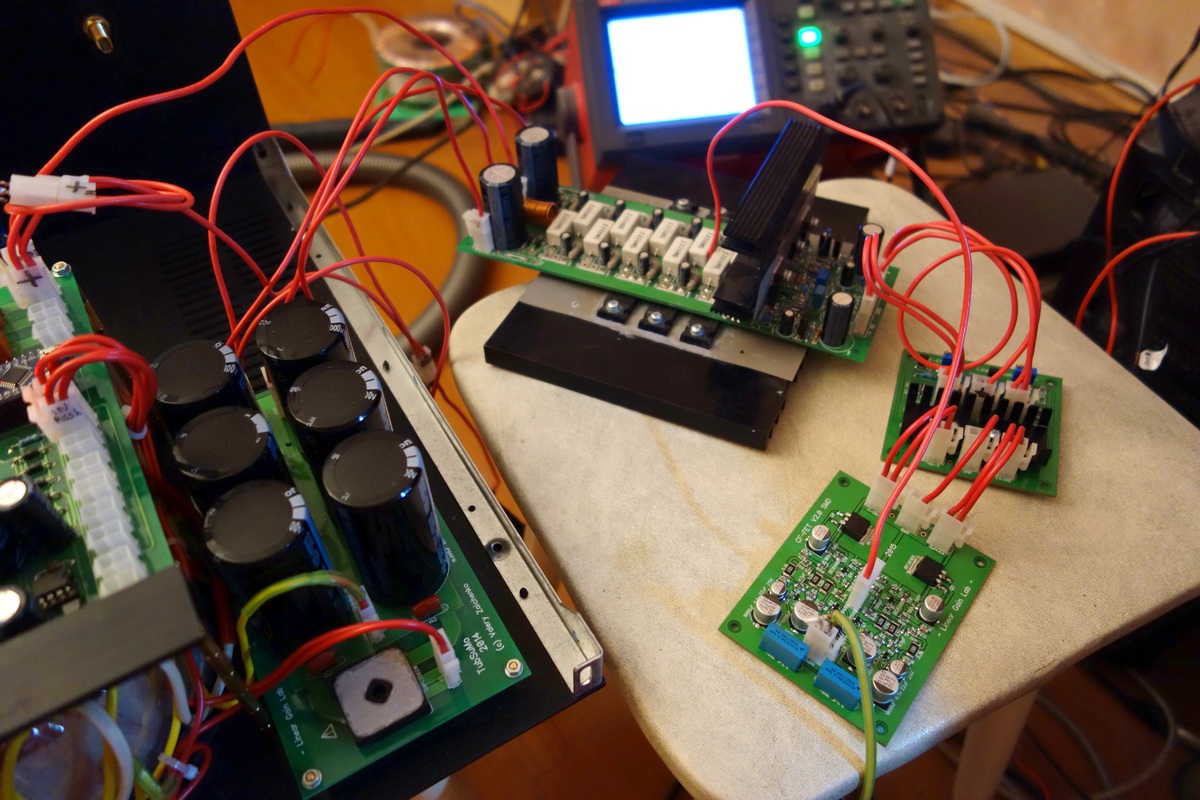

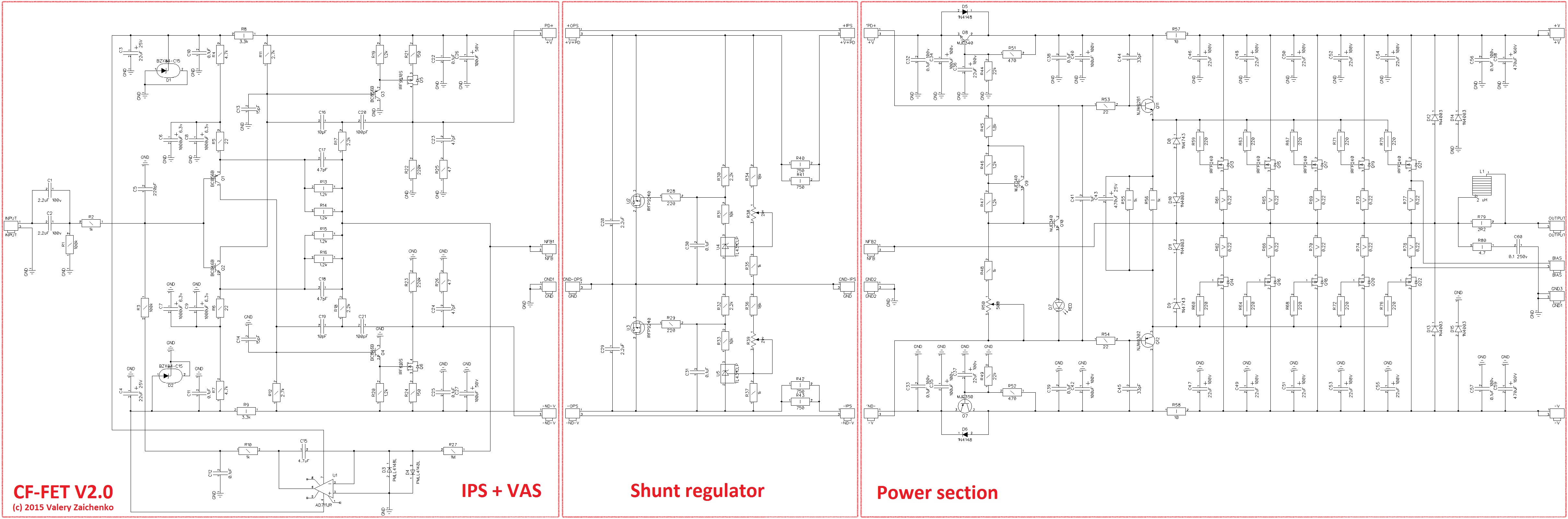

    Здравствуйте коллеги,
    Несмотря на то, что усилителестроением я занимаюсь примерно с конца третьей четверти прошлого века, я тщательно это скрываю как-то исторически сложилось, что до сегодняшнего дня мои конструкции более знакомы за пределами нашей Родины...
    В общем, приятно наконец познакомиться Для начала, хочу представить результат недавно завершенного проекта.
    Вдруг кому-то будет интересно
    Основные звдвчи, которые я перед собой поставил изначально и которые были так или иначе достигнуты:
    1) Низкий уровень нелинейных и интермодуляционных искажений.

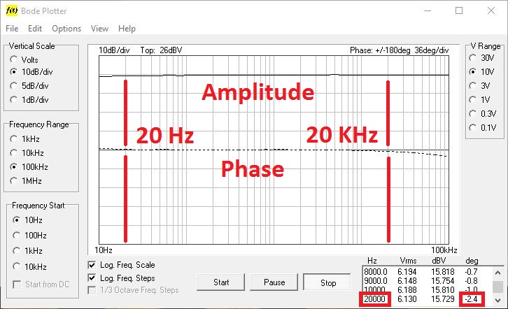

    2) Хорошая фазовая зарактеристика (низкий сдвиг по фазе в верхней части звукового диапазона).
    3) Высокая скорость нарастания выходного сигнала (не менее 50 в/мкс).
    4) Выходная мощность не менее 100 вт на 8 ом (200 вт на 4 ом).
    5) Высокая нагрузочная способность - возможность стабильной работы на 2 ом.
    6) Относительная простота конструкции.
    Основные "фишки", определяющие "характер" данного "зверя":
    1) Симметричная топология.

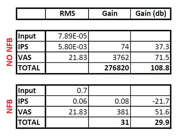

    2) Относительно высокая линейность каскадов усиления по напряжению при разомкнутой цепи обратной связи.
    3) Низкоимпедансная токовая обратная связь, приходящая прямо в эмиттеры входной пары.
    4) Высоколинейный каскад усиления по напряжению на MOSFET с эмиттерным повторителем на входе.
    5) Мощные MOSFET*ы на выходе с достаточно мощными драйверами, работающими при относительно высоком токе покоя, что позволяет снизить влияние высокой нелинейной входной емкости этих самых MOSFET*ов.
    6) Хороший модуль управления (софт-старт, защита и индикация) на основе микроконтроллера, собственной разработки, обеспечивающий мягкий старт и защиту от следующих "проблем":
    - постоянное напряжение на выходе;
    - перегрузка выходного каскада по току;
    - превышение допустимой температуры;
    - кратковременное пропадание напряжение в сети питания.

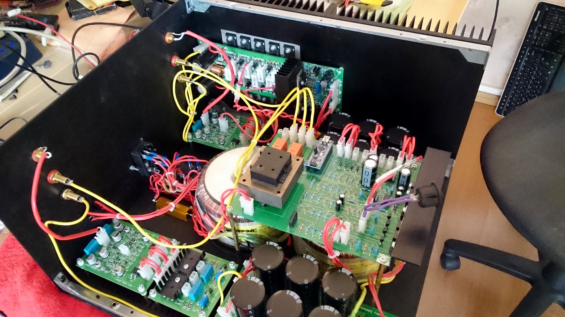

    Схема температурной стабилизации тока покоя имеет два датчика температуры - один мониторит драйверы, установленные на отдельном теплоотводе, другой отслеживает температуру выходных транзисторов. Температурные коэффициенты тщательно подобраны таким образом, чтобы, с одной стороны, исключить температурный "разбег", а с другой - не допустить "пере-регулирования", отрицательно влияющего на уровень искажений при резком снижении уровня сигнала после длительной работы с высоким его уровнем.
    В данном конкретном случае я питаю модуль усилению по напряжению через дополнительный шунт-регулятор, снижающий общую энергетическую эффективность усилителя, но обеспечивающий крайне низкий уровень пульсаций в цепях питания. Усилитель хорошо работает и без регуляторов, при этом, естественно, можно получить более высокие показатели с точки зрения выходной мощности (порядка 250 вт на 8 ом против 120 вт нв 8 ом в текущей реализации).

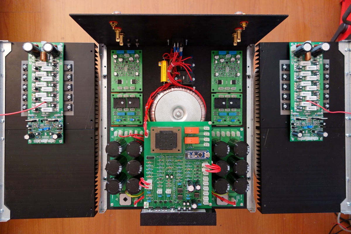

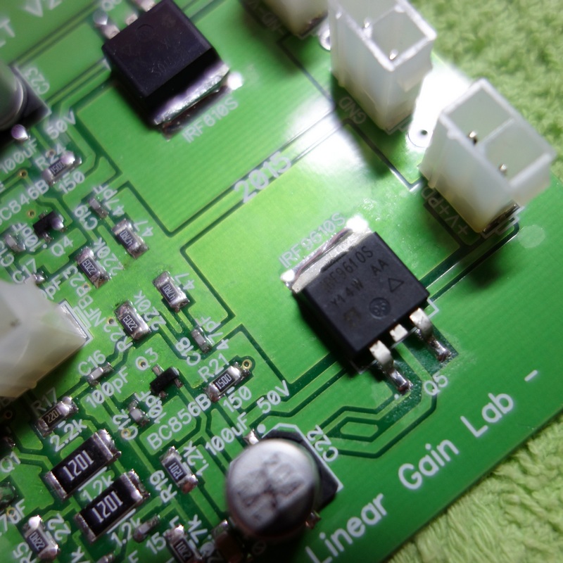

    В данном случае применен SMD подход к монтажу фронт-ендной части, хотя у меня есть вариант и на обычных компонентах (первоначальный прототип был сделан именно так).
    Компоновка не лишена недостатков, тем не менее усилитель в целом более чем соответствует ожиданиям.
    Если кому-то будет интересно сравнить звучание с другими имеющимися в наличии известными / неизвестными конструкциями - буду рад в этом поучаствовать (я в Москве).
    Комментарии, аргументированная критика, жалобы, предложения приветствуются
    Если кому-то интересно повторить какие-то части конструкции - могу поделиться герберами в личку.
    С уважением,
    Валерий

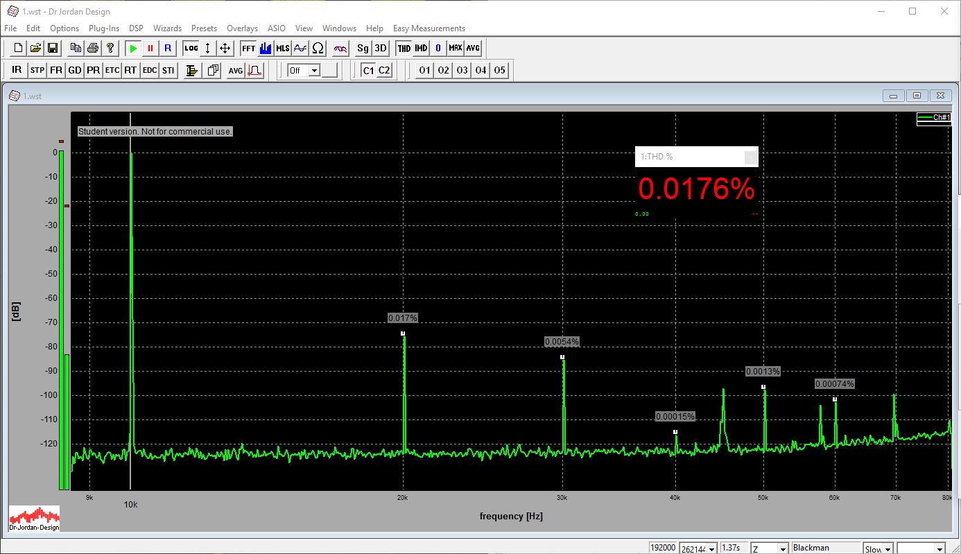

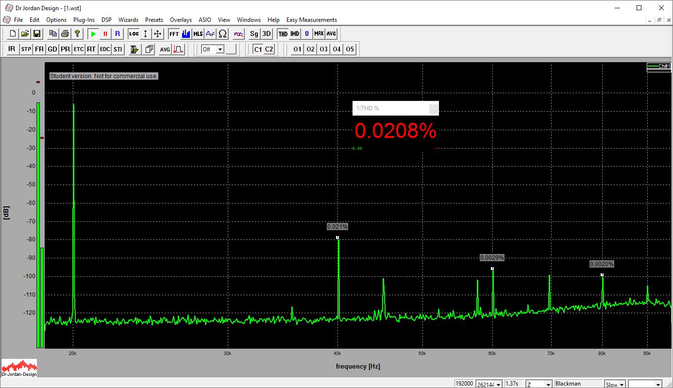

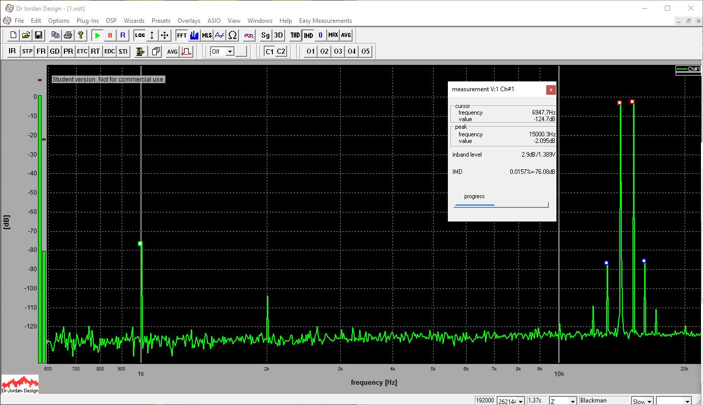

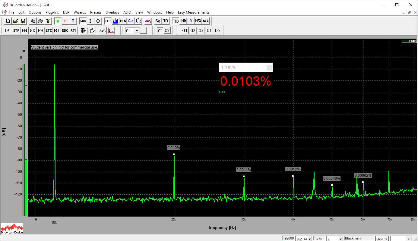

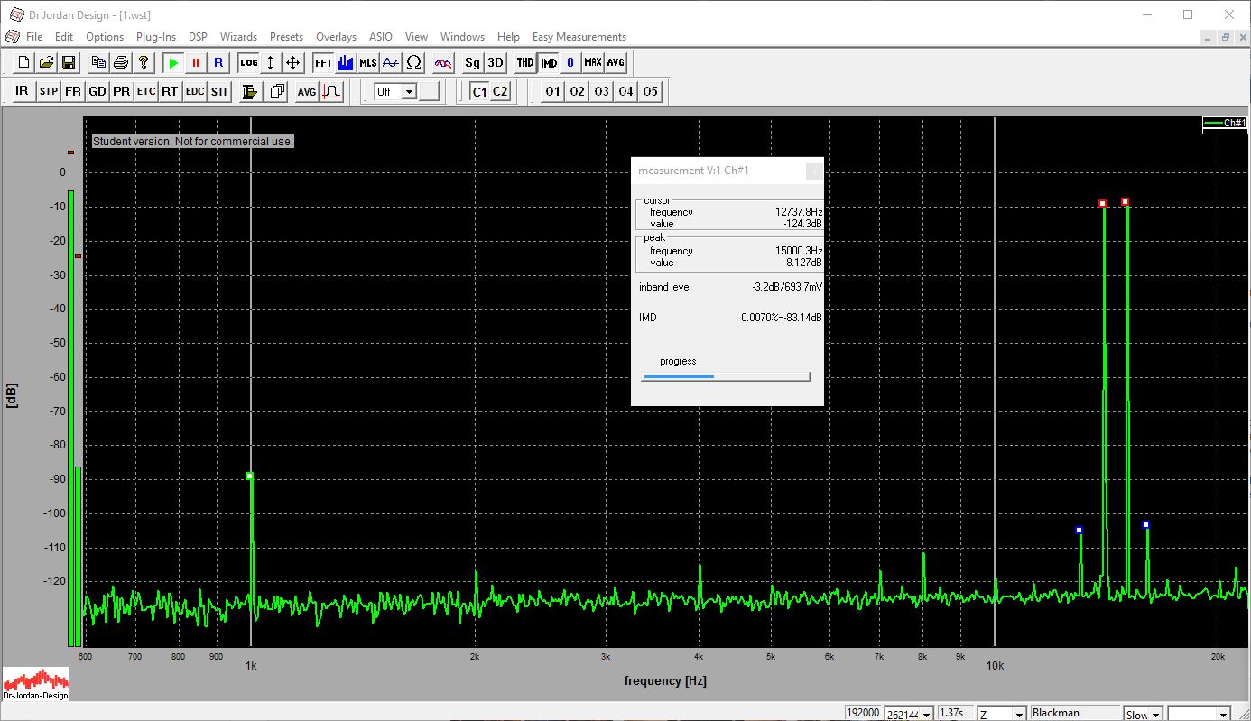

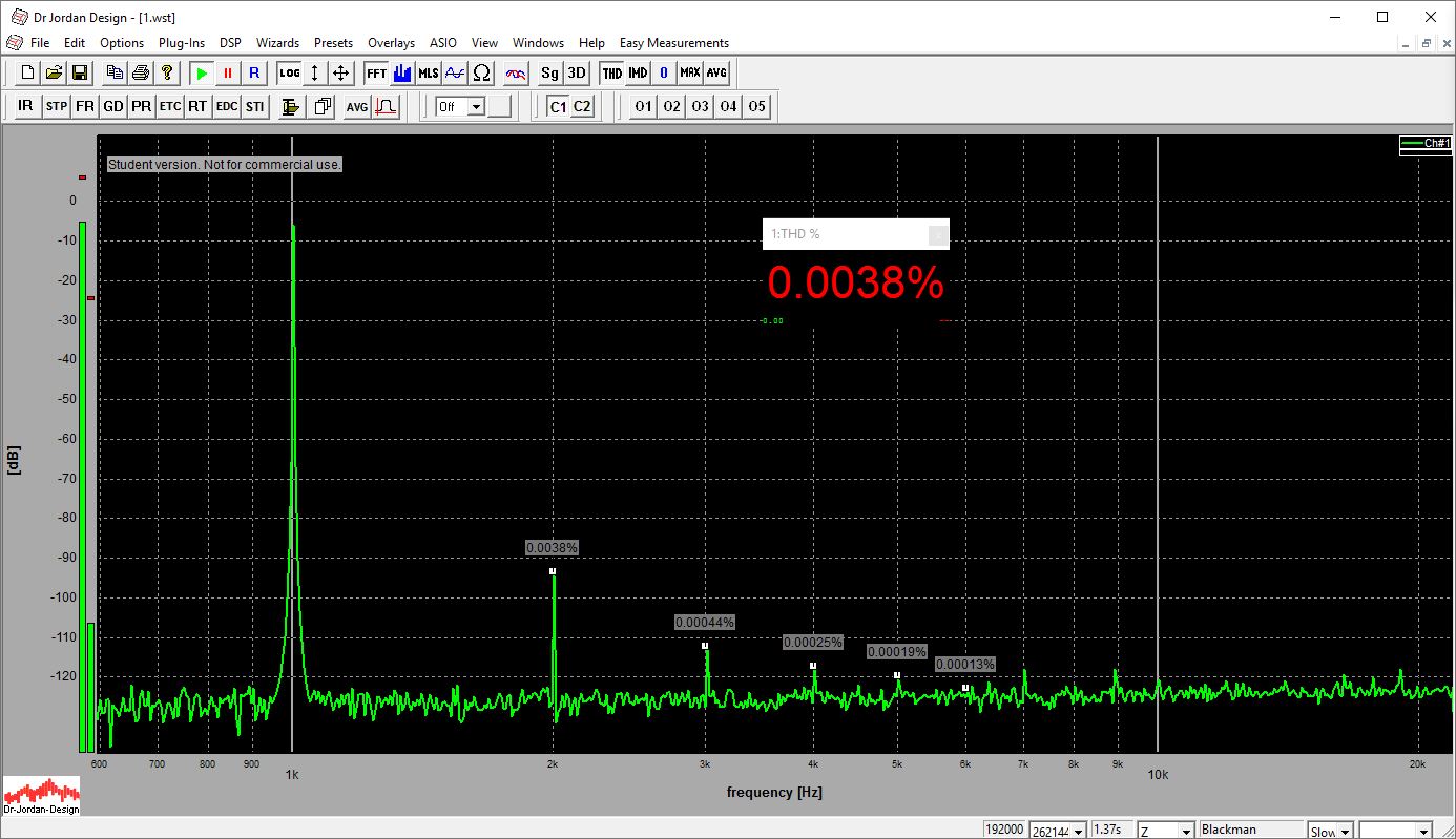

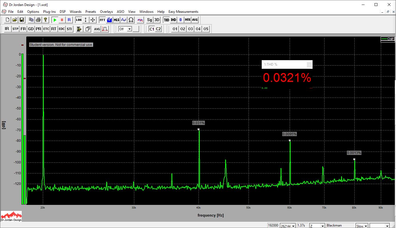

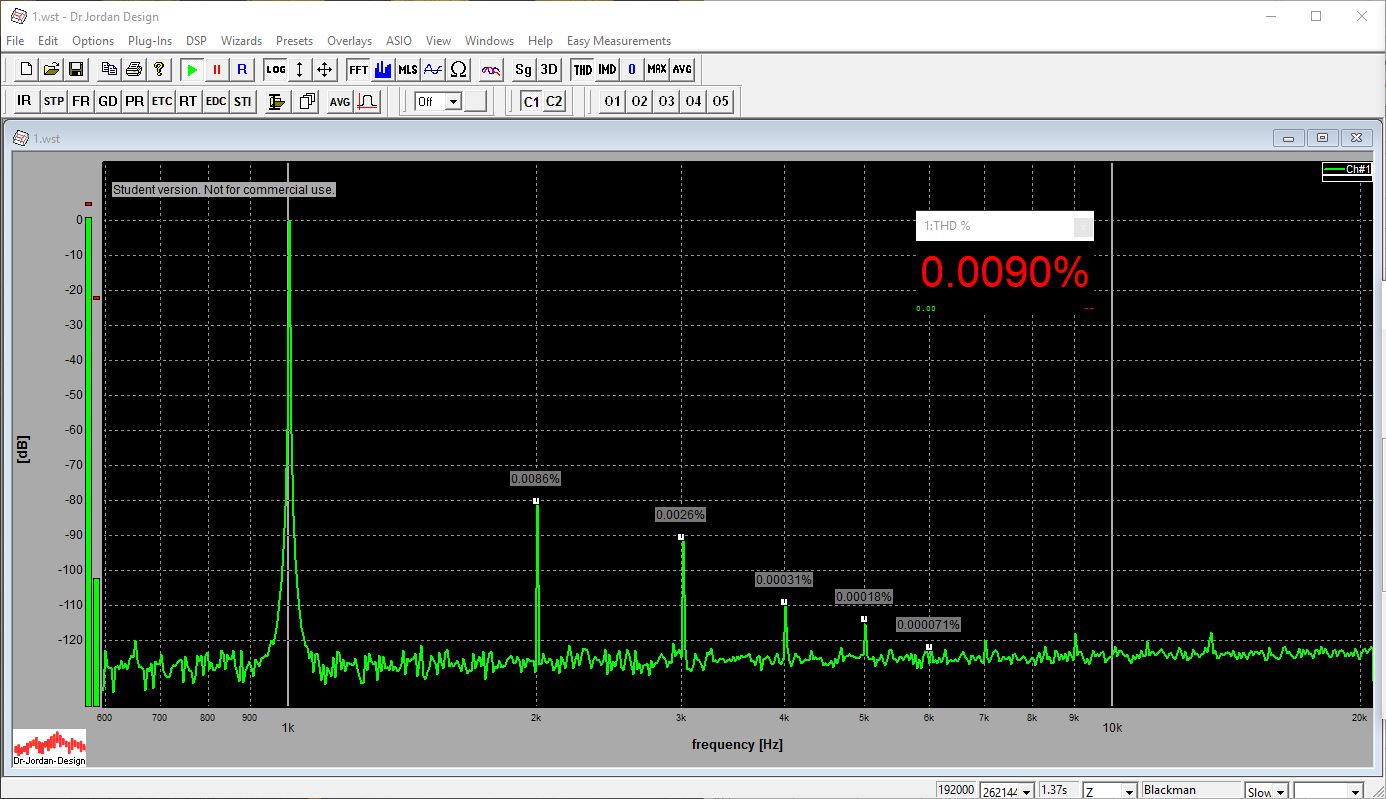

    ДОПОЛНЕНИЕ:
    Измерил спектры при выходной мощности 10 Вт (9 вольт RMS на 8 ом) и 45 Вт (19 вольт RMS на 8 ом). Соответственно, посчитаны THD на 1, 10 и 20 КГц и IMD при 2-х компонентном входном сигнале 14 + 15 КГц.

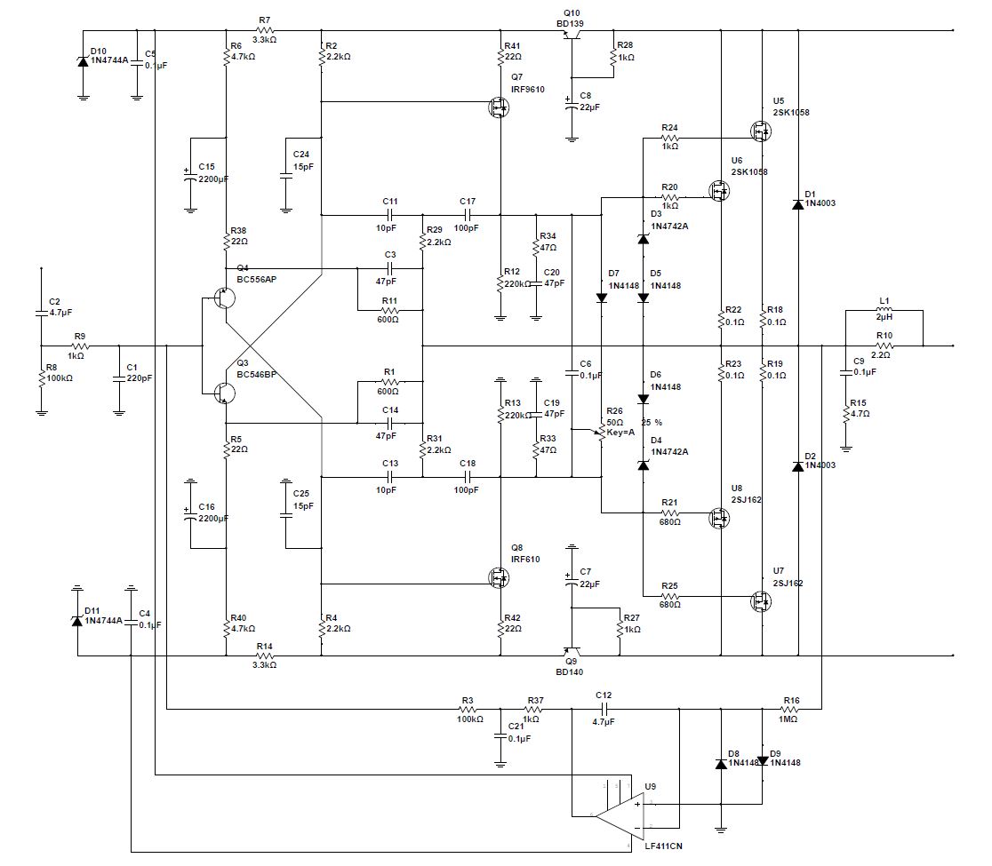

    C13 C14 лучше включить на шины питания
    В термошунт Шиклаи не пробовал?
    Без R22 R23 никак?
    Мощность R13-R16 не маловата? Тепловые искажения не проявляются?
    То, что в ОООС входят электролиты С8 С9 не очень хорошо.
    Если на аватаре - Вы, жму крыло брату по маразуму
    Не замечено защит от синфазной составляющей входных транзисторов, например, плавающих каскодов
    Драйверы не в кл А? Может, проще запараллелить драйверы? Или применить плавающее питание коллекторов драйверов от выхода ВК
    ОООС по НЧ (та что на резики приходит) можно взять после катушки L1

    На мой взгляд, нерационально размещены выходные транзистора на радиаторах, точнее - все на одном радиаторе (для одного канала). Второй радиатор получает тепла только через торцевой контакт. Возможно, стоит добавить доп. алюминевую пластину или сдвинуть транзисторы.

    По умолчанию Re: CF-FET-V2.0 Высококачественный симметричный усилитель мощности с токовой обратной связью
    Тоже вариант, но учитывая, на каких частотах они "работают"... на мой взгляд практически без разницы
    Опять же - тоже вариант. Этот - близок к идеальному.
    Без R22 R23 никак?
    Работать будет, но я практически всегда в той или иной степени шунтирую выход исилителя напряжения - для "нормализации" его нагрузки.
    Для питания +/-50в как раз достаточно. При +/-70-75в - согласен, лучше использовать двух-ваттные.
    Тут как бы... я много вариантов тестировал... в "алмазом" например - нет необходимости в таких электролитах, да и в сдвоенной цепи ОООС тоже нет необходимости. Но по факту - вариант, который я выбрал в итоге, работает очень хорошо. Посмотрим, конечно, как будет со временем...
    Это я, да )) Жму крыло, аналогично!
    Эммм... а откуда у нас там синфазная составляющая? Или я чего-то "не вижу"?
    В данном случае драйверы не в классе А (хотя есть у меня другая выходная секция, где это именно так). Они довольно мощные, ток покоя 12мА - слегка теплые. Небольшой локальный радиатор вполне решает задачу ;) Этот вариант очень хорошо себя зарекомендовал.
    ---------- Сообщение добавлено 17.39 ---------- Предыдущее сообщение было 17.23 ----------
    Полностью согласен. Это связано с недостаточным продумыванием компоновки в самом начале, когда располагался блок питания.
    Для практического использования теплоотвода более чем достаточно, даже в таком "кривом" варианте. Но - да, можно было сделать лучше.
    Кстати, в таких "многотранзисторных" конфигурациях, вообще имеет смысл выходные транзисторы ставить пошире.

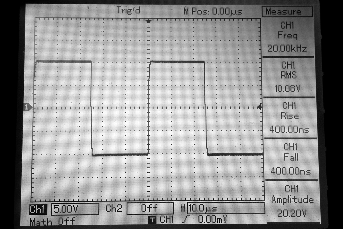

    Для токовой ОООС планка очень низкая. Это совсем не высокая скорость нарастания.
    Хорошая фазовая характеристика (низкий сдвиг по фазе в верхней части звукового диапазона).
    2.4 град на 20 кГц видно (это не так мало, кстати), а сколько на НЧ? Разделительный конденсатор есть?

    Валерий, подскажите пожалуйста энергетические параметры выходного каскада (ВК) - общий ток смещения (суммарный через пары) и напряжение его питания.
    И, скорее, теоретический вопрос. Что будет если в драйвере ВК биполяры (NJWQ281/302) заменить на соответствующие FETы? Вопрос от того, что в такой топологии все делают драйвер именно так, как у Вас, на биполярах, а не полевиках. Почему?

    Хотелось бы услышать теор. предпосылки, а именно: из каких соображений и как подбиралась "хитрая" коррекция С13-С14 и С16, С19, C20, C21.
    Ну на базу приходит сигнал, на эмиттер - ОООС, коллектор через резик привязан к рельсе. Получается, к-э вх транзистора находится под полным входным сигналом, хотя реально размах на коллекторе значительно меньше. Спасет плавающий каскод
    До Выставки вряд ли время найдется, а после 22 ноября можно было бы попробовать устроить совместное прослушивание Мой аппарат тут.
    Реально скорость получилась существенно выше, что-то в районе 250 в/мкс - сейчас трудно замерить, так как входной RF фильтр слегка интегрирует входной сигнал. Фаза на 20 КГц без фильтра тоже станет меньше -1 град
    Сдвиг фазы на 20 Гц составляет порядка +0.5 град. Разделительный конденсатор есть.
    Это совсем другая песня
    Это понятно - у меня нет коррекции и нет фильтров, поэтому 0.38 град на 20 кГц, а вход УПТ.
    Я все-таки не вижу ситуации, в которой там что-то можно "сломать" во входном каскаде
    Амплитуды везде небольшие - входной сигнал на базах небольшой, ОООС приходит в эмиттеры через делители, в той же фазе - сигнал тоже небольшой, коллекторы находятся близко к рельсам и амплитуда там в нормальном режиме работы тоже не сильно большая. При аццком клиппинге потенциалы коллекторов долетают до потенциалов баз. От чего мне защищаться?
    Ку УНа около 1000, т.е. размаха на коллекторе входного каскада достаточно 70мВ. В схеме же транзистор подвергается полному входному сигналу 700мВ (типовое) т.е. в 10 раз больше. Вот от него и защититься, плавающим каскодом, например. Где-то на Веге была ветка про усь В. Король, посмотри
    Аватар для vzaichenko
    18.05.2012
    77
    Мне кажется, это "надуманная" проблема (с) "Кекс"
    В таблице - действующие значения сигнала при разомкнутой цепи ОООС (вверху) и при замкнутой (внизу) на частоте 1 КГц.
    Соответственно - вход (базы), выход входного каскада (коллекторы) и выход УН (стоки).
    Никаких сложностей там не возникает. Кстати, при разомкнутой ОООС, коэффициент гармоник всего тракта не превышает 0.6% во всем диапазоне звуковых частот.

    Существует еще более простая версия данного усилителя - фронт-енд без эмиттерных повторителей на входе УН (немного выше коэффициент гармоник на 20 КГц - примерно 0.014% против 0.007%) и выходная секция с прямым подключением полевиков (Lateral MOSFETs) к выходу УН. Всего 8 транзисторов в тракте - и мы имеем превосходный усилитель!
    Этот вариант тоже тестировался. Есть печатные платы и всё такое. Lateral полевики, правда, существенно дороже, чем IRFP240/9240 (HexFET). Но звук отличный!
