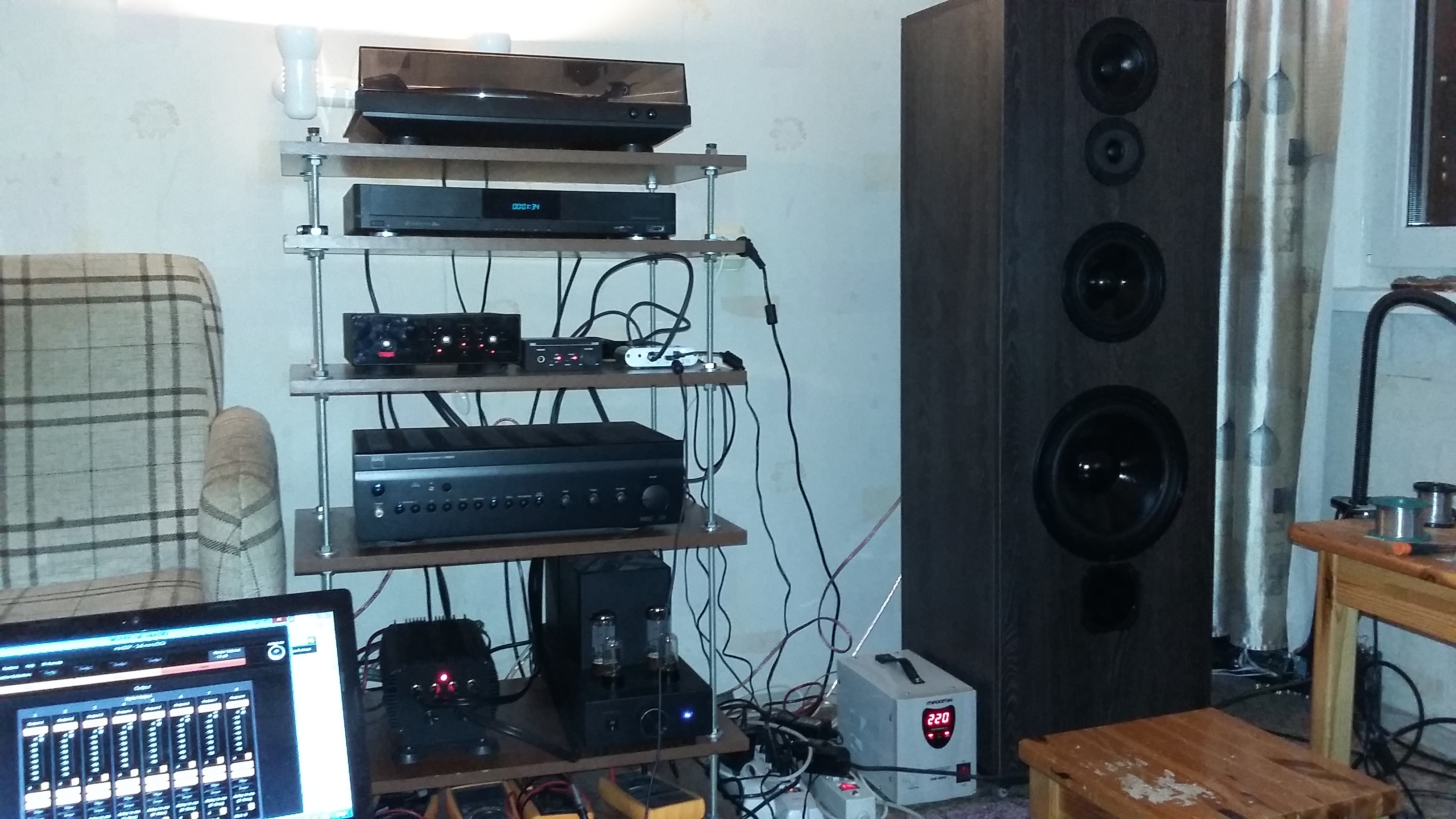

    mr-marlen,
    У меня похожий провал на границе сч\вч на активной 4-х полоске тоже с minidsp , только nanodigi 2x8. Разбираюсь и грешу на софт от них.

    09.03.2007
    2,124
    По умолчанию Re: Акустика Сильвестр
    Софт тут совсем ни при чём,,,
    Вполне возможно. Все варианты надо проверить. В том числе и микрофон. Надо проверить с их umik.
