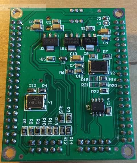

    https://aliexpress.ru/item/328520686...id=65203063505
    https://aliexpress.ru/item/400135563...00015796189701
    Никто почему-то не делает два места под тактовые генераторы. Я как-то давно купил плату с Циклон1, там было два места.
    http://we.easyelectronics.ru/antonlu...niem-plis.html
    С тех пор такие больше не попадались.
    Последний раз редактировалось antonluba; 02.04.2021 в 15:47.
