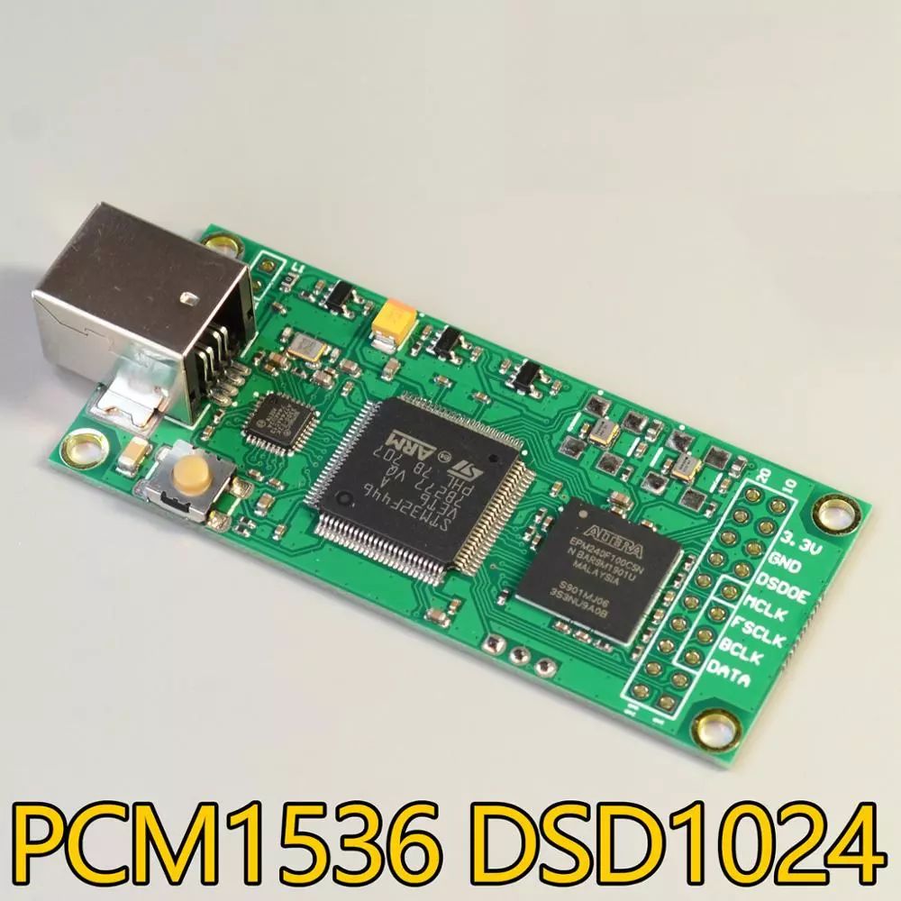

    06.11.2011
    773
    По умолчанию Re: Дешевый USB transport (для саморазвития)?
    А кто-нибудь думал сделать подобие Amanero. Что то вроде этого
    https://www.aliexpress.com/item/4000715894190.html

    STM32F446, USB3300, Altera EPM240
    если Вы возьмётесь, сделаете плату, отладите прошивку и выложите в свободный доступ, то перед Вами снимут шляпу многие форумчане

    06.11.2011
    773
    я не специалист в подобных вопросах - только паяльник в руках держать умею, здесь наверное самое сложное это прошивка?
    в точку. и драйвер к Win.

    А если "одолжить" прошивку у уже готового изделия, как по той ссылке, ее можно дизассемблировать? Это как то поможет?
    1. это не совсем законно

    2. технически сложно, т.к. есть понятие secure boot и т.п.
    Просто есть интерпретируемые языки, их код прекрасно парсится.

    здесь самый обычный C/С++ и бинарник скорее всего зашифрован
    тогда наврядли получиться разложить его
