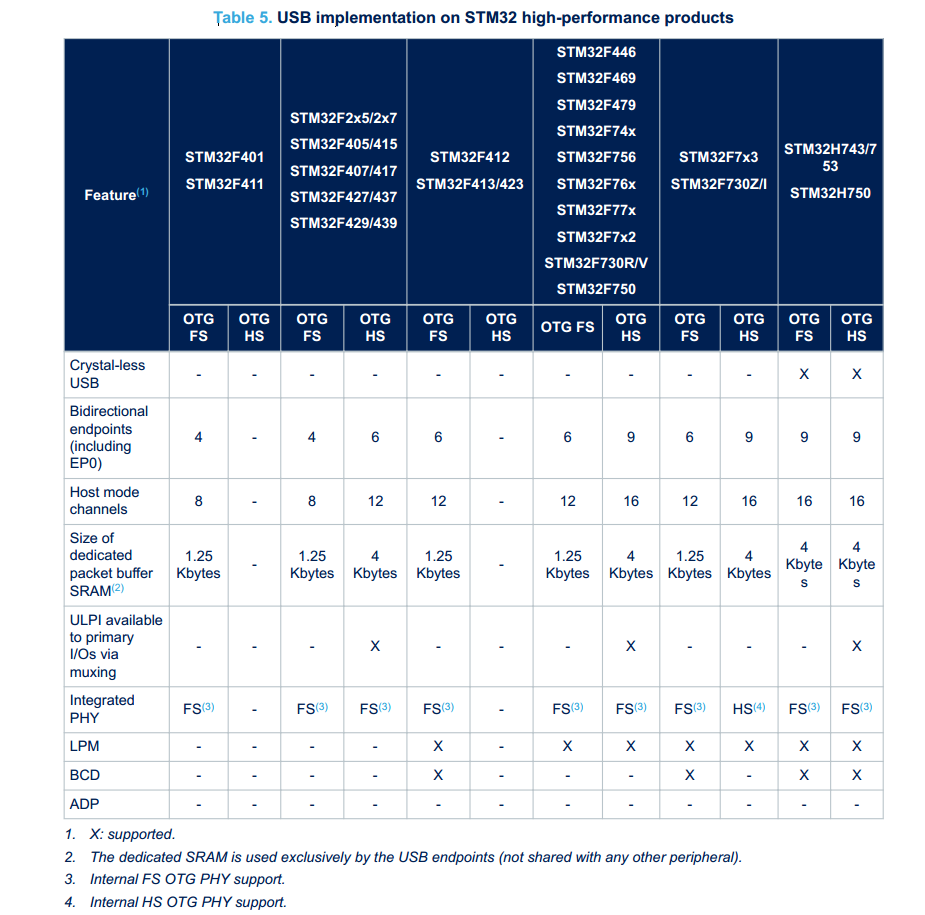

    Частый гость Аватар для romanetz
    28.03.2015
    153
    По умолчанию Re: Дешевый USB transport (для саморазвития)?
    Для чего маловато? Для транспорта - дофига. Но там нужны 144 пина упаковки и выше.

    Цитата Сообщение от romanetz Посмотреть сообщение
    28.03.2015
    153
    Ну вот у STшников спросите, нафига.
    AN4879 этот вопрос раскрывает вполне исчерпывающе.

    Integrated PHY: HS
    STM32F730Z
    723й и 733й вне "первого мира" ищется с трудом, особенно "в дикой природе".
