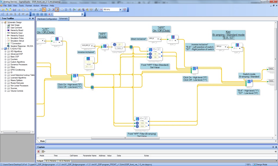

    Цитата Сообщение от kokot Посмотреть сообщение
    не самая бюджетная и простая, на stm с несколькими i2s кажется реализовать проще и дешевле
    я бы не сказал что на СТМ проще
    вот фрамент SigmaStudio из просторов сети
    всё делается графически. Готовые платы есть на али.
    насчет цены согласен, дороже, но у Вас про цену и сложность ничего не сказано. С ценой не сильно дороже, счет не на десятки тысяч.

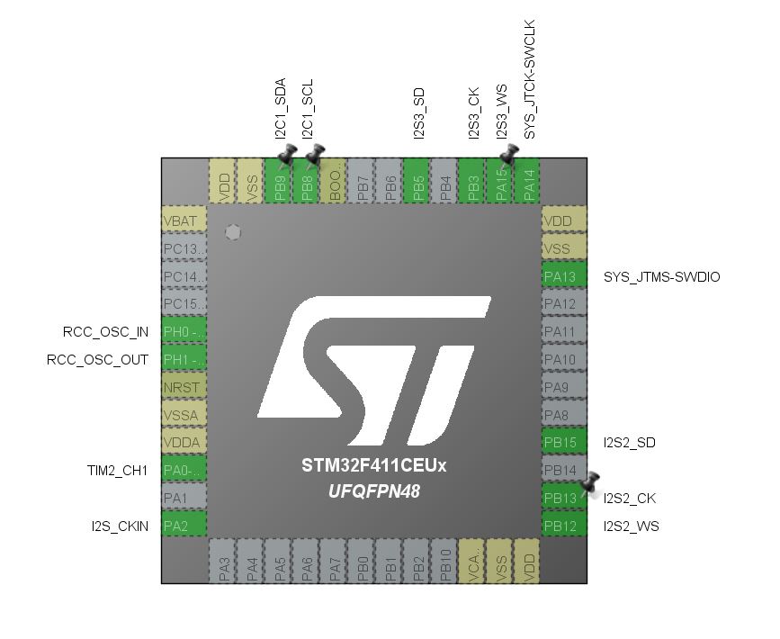

  13. Новичок Аватар для Alekkk
    20.11.2017
    18
    Круто! Re: Дешевый USB transport (для саморазвития)?
    Внесу свою лепту в развитие USB карт на STM32. Особая благодарность vladsan75 и romanetz, без ваших трудов я бы ещё долго провозился с прошивкой, для асинхронного USB аудио.
    Спроектировал и наконец запустил проект с контроллером STM32F411CEU6 в качестве асинхронного USB -> I2S транспорта 24bit/96kHz. Правда не предусмотрел генератор для переключения на 44-ю сетку, нормально работает только 48-я сетка. I2S STM тактируеться из выхода клока ADAU1452 на частоте 24.576. В общем получилась очень компактная звуковая карточка, 7х7 миллиметра , исходники проекта для F411 прикрепил. (Среда Atollic TrueSTUDIO for STM32)
ID:	347195   Нажмите на изображение для увеличения.
    Последний раз редактировалось Alekkk; 21.05.2019 в 07:51.

    Alekkk, не открывается ваше вложение
