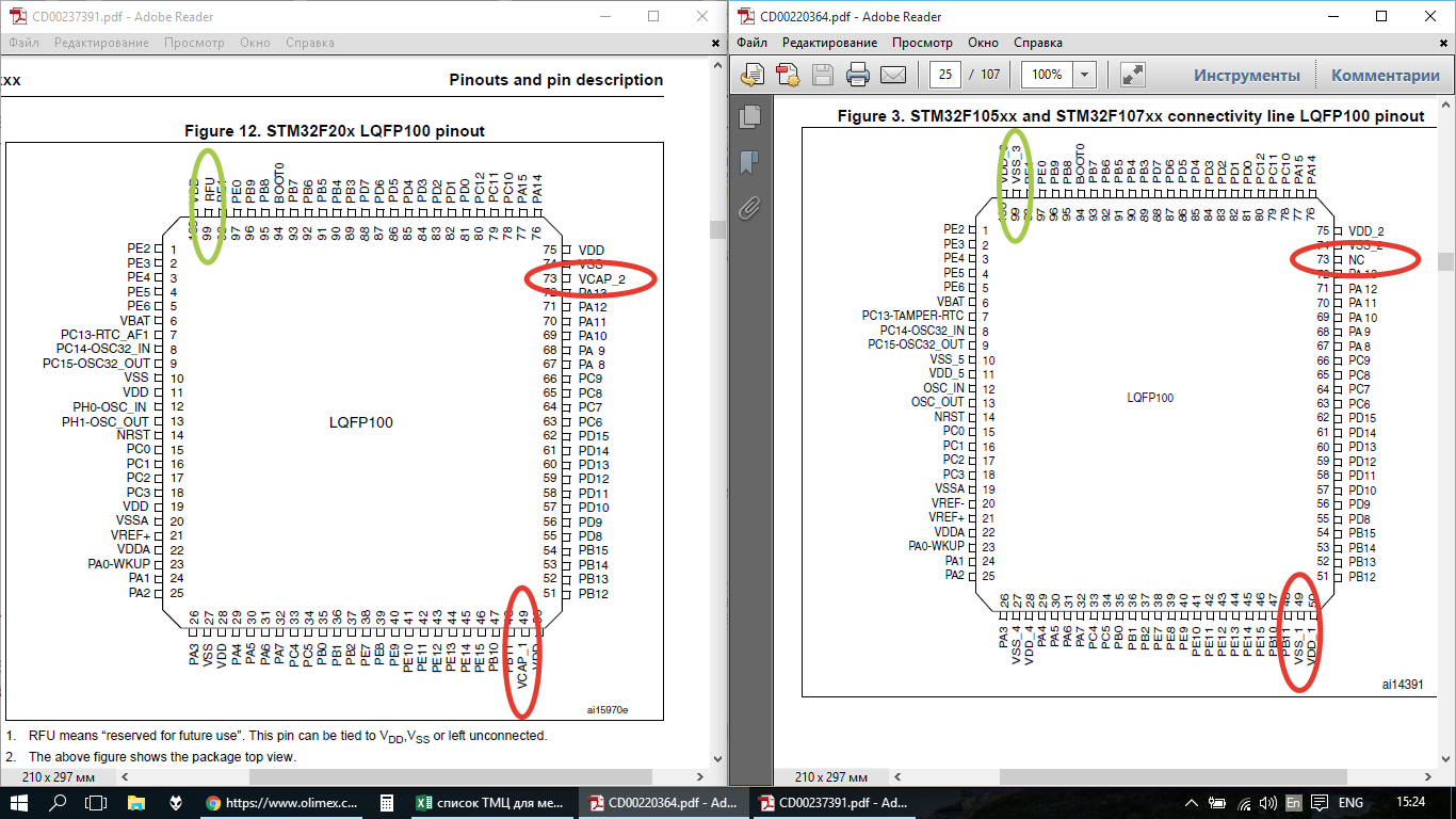

    А кто-то знает, stm32f107 и 207 в одинаковых корпусах pin-to-pin совместимы?
    А в даташит заглянуть?
    В них во всех как правило, есть глава "Full compatibility throughout the family", не пробовал там смотреть?
    Заглянул.
    Все-же прямая замена невозможна, на две ноги надо вешать конденсаторы, одна из них на земле, вторая в воздухе, без резки дорожек и вешанья соплей не обойтись. Третья нога отмечена как RFU и может остаться на земле.
    Не буду пока.

    Ну я я как-то купил десяток пустых Evaluation Board под F1, и спокойно на них F4.
    P.S. Вот F4->F7, в 100-ногом корпусе, это да, геморрой, там весь одинряд на шаг сдинут.

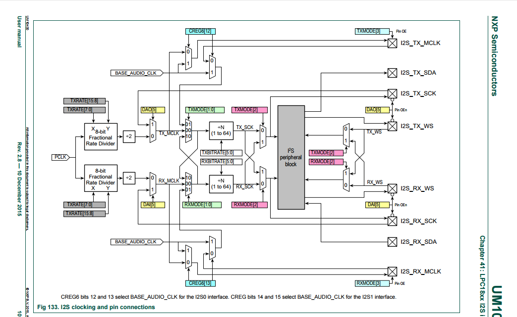

    Судя по картинке из user manual, серия LPC18xx хорошо подходит для конструирования преобразователя USB - I2S.
    Генератор одной сетки вешаем на I2S_TX_MCLK, другой - на I2S_RX_MCLK, переключение организуем чисто программно.
    Правда, дешевых dev-board-ов в продаже нет.
    А чем не понравился STM32 (например F405/7)?Правда у меня сейчас работает только с одной сеткой, но проект подготовлен к переключению генераторов ( только надо подправить дескрипторы на подобие дескрипторов в девайсах energetika ).К тому же для высококачественного I2S желательно отключать не используемый генератор, поэтому надобность в двух отдельных входах для MCLK отпадает, а у генераторов с переводом выхода в Z состояние так же выходы можно соединять параллельно, и опять нет надобности в 2х входах.
    Если хочеться возиться с внешней памятью. Я в свое время. из-за этого от них отказался, хотя, может через столько лет у филипса уже и с внутренней появилось?
    Так у них только lpc18x0 и lpc43x0 требуют внешнюю память. А те, что не на 0 заканчиваются имеют внутреннюю. Лет уж несколько как. Главный их плюс в сравнении с stm - не требует внешних интерфейсов для hi-speed usb, если конечно за несколько лет у stm ничего не поменялось.
