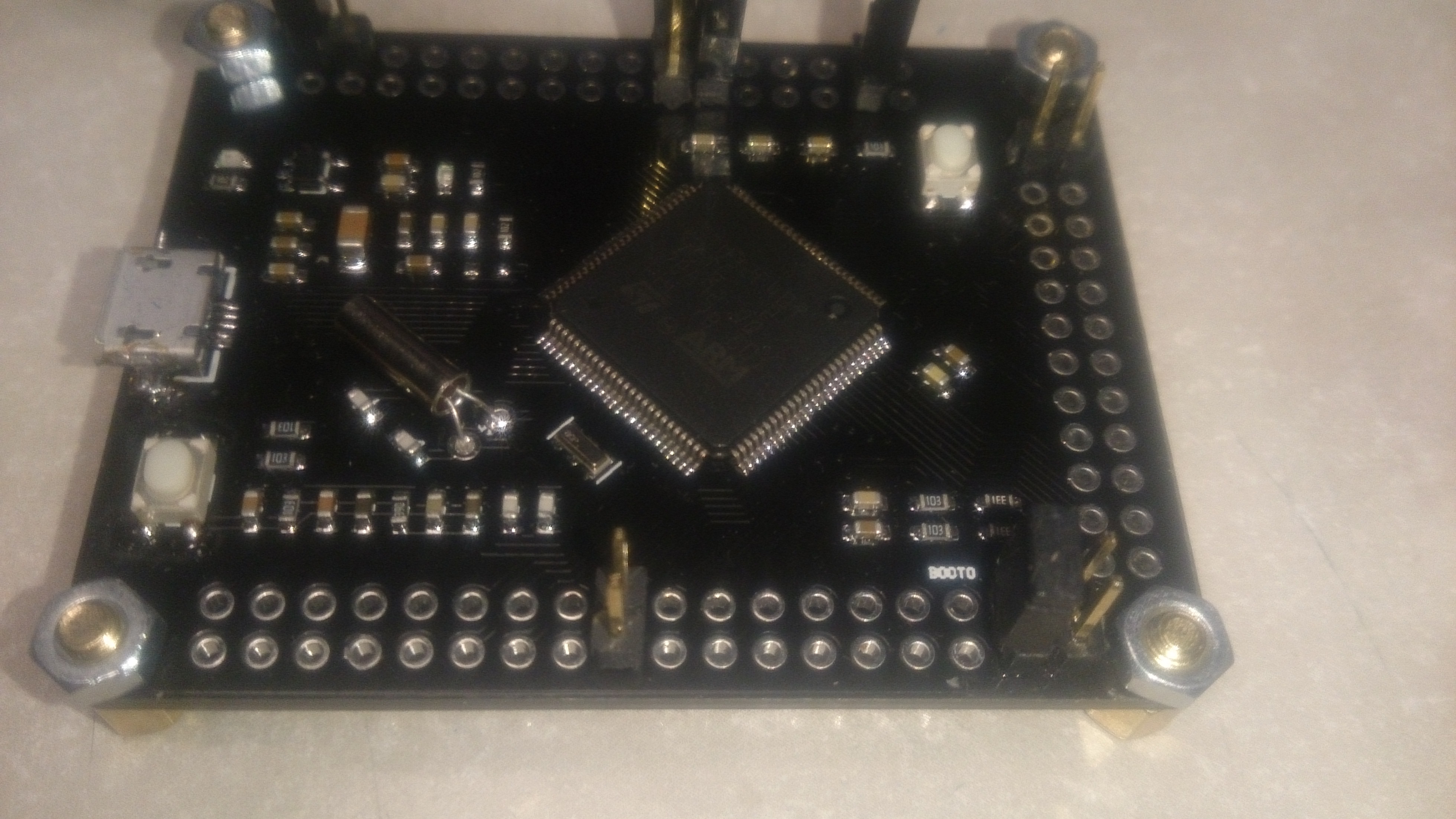

    Вот на такой плате из Китая STM32F407
    от romanetz (без внешних генераторов) и vladsan75 (с внешними генераторами)
    работает под Win7 как UAC1, до 16/96кГц (ЦАП ES9018K2M) на 24 не проверял.
    Есть желание сделать как и vladsan75 носимый ЦАП (может быть на AK4493).
    Но на телефоне SONY ZR под Android 5.1 звук с наушников уходит, а на ЦАП не приходит.
    Т.е. Android видит.
    Пробовал ставить на телефон USB Audio Player PRO, как ЦАП плеер его видит, пробовал
    покрутить там настройки не помогло. На USB Creative SB1300 с телефона звук идет нормально.
    vladsan75 писал что с Android у него работало.
    Надо пробовать на других устройствах с Android, но пока нет возможности.
    Hi-Res не пробовал т.к. нужен внешний HS PHY.

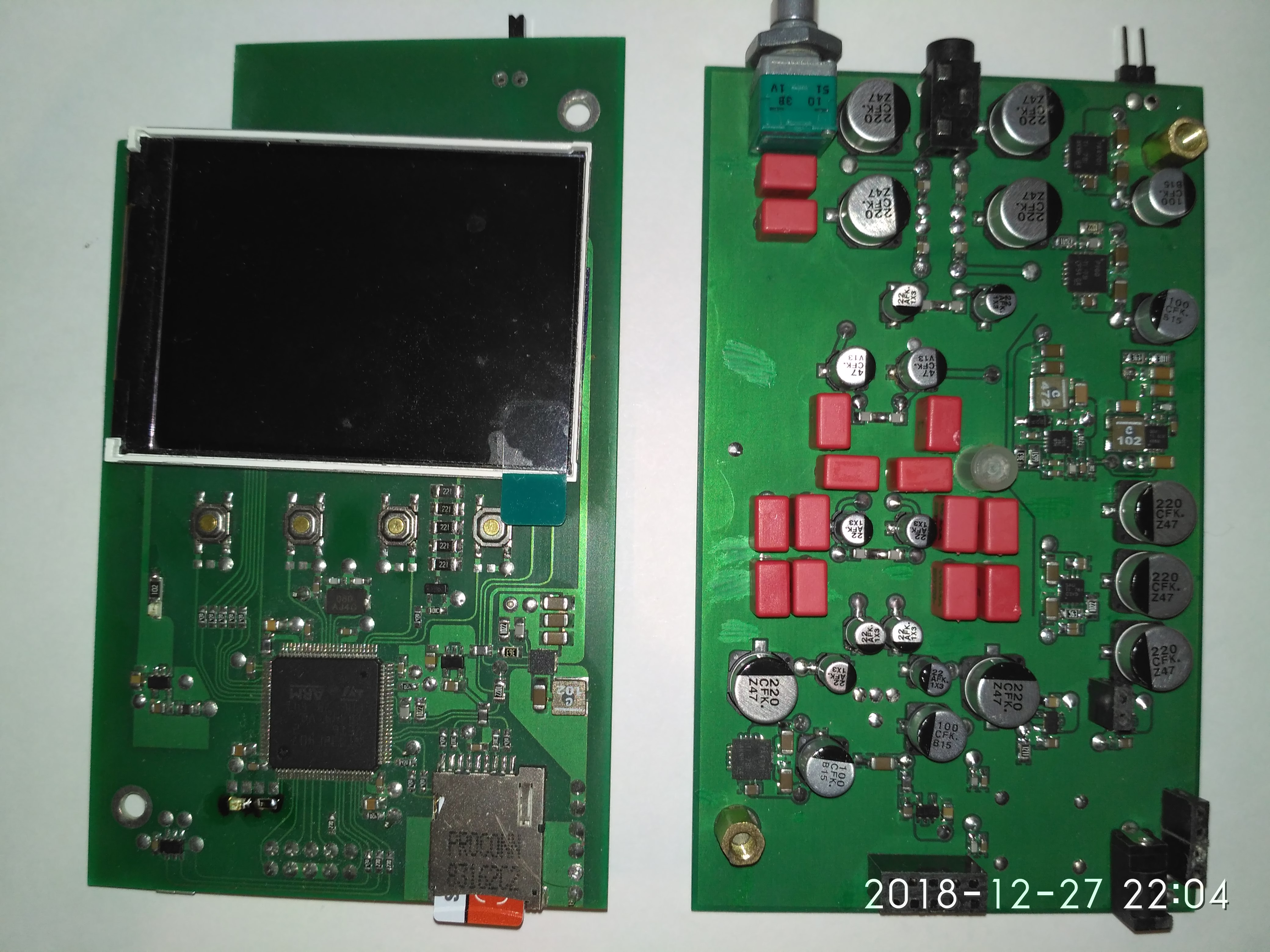

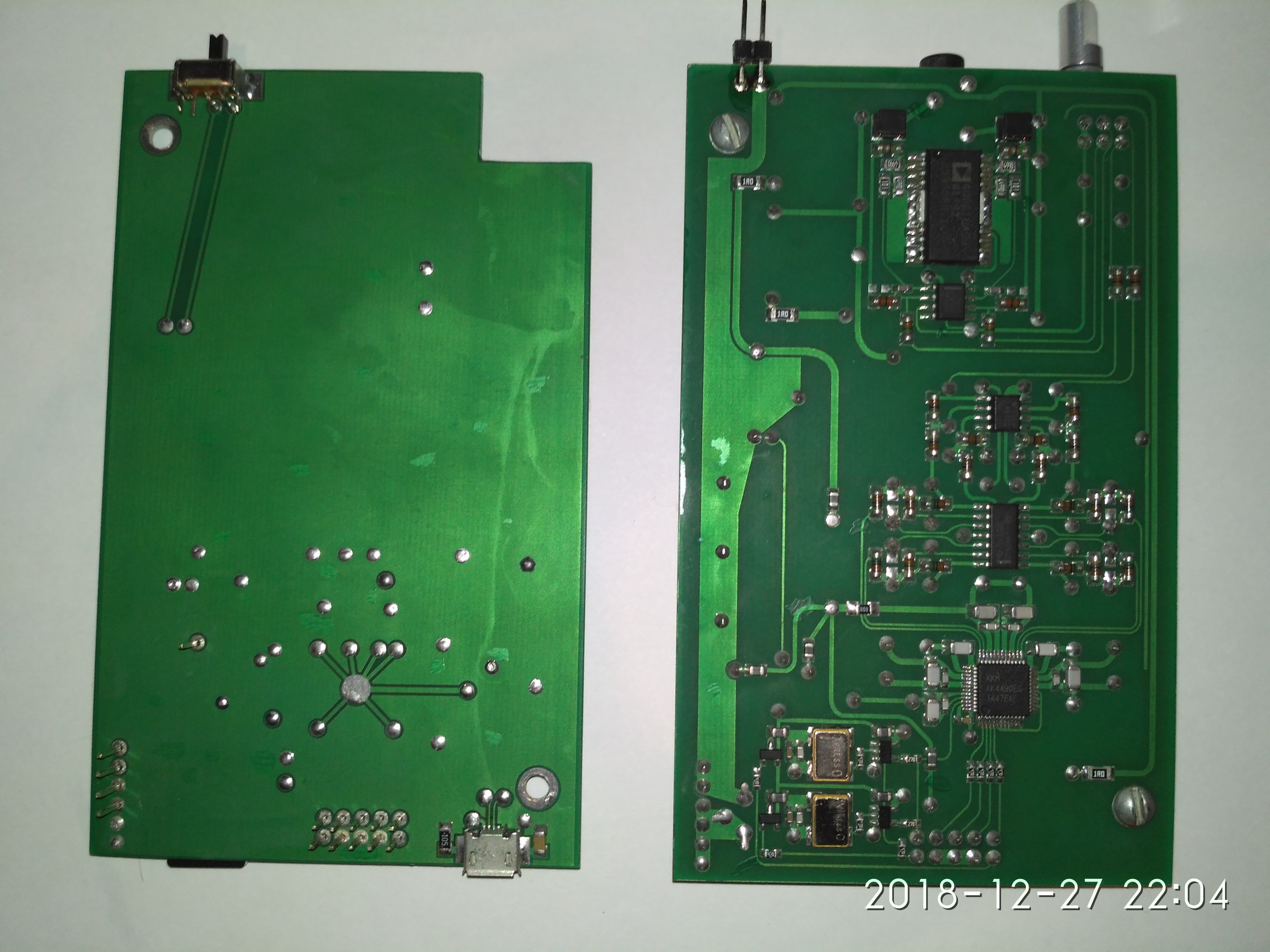

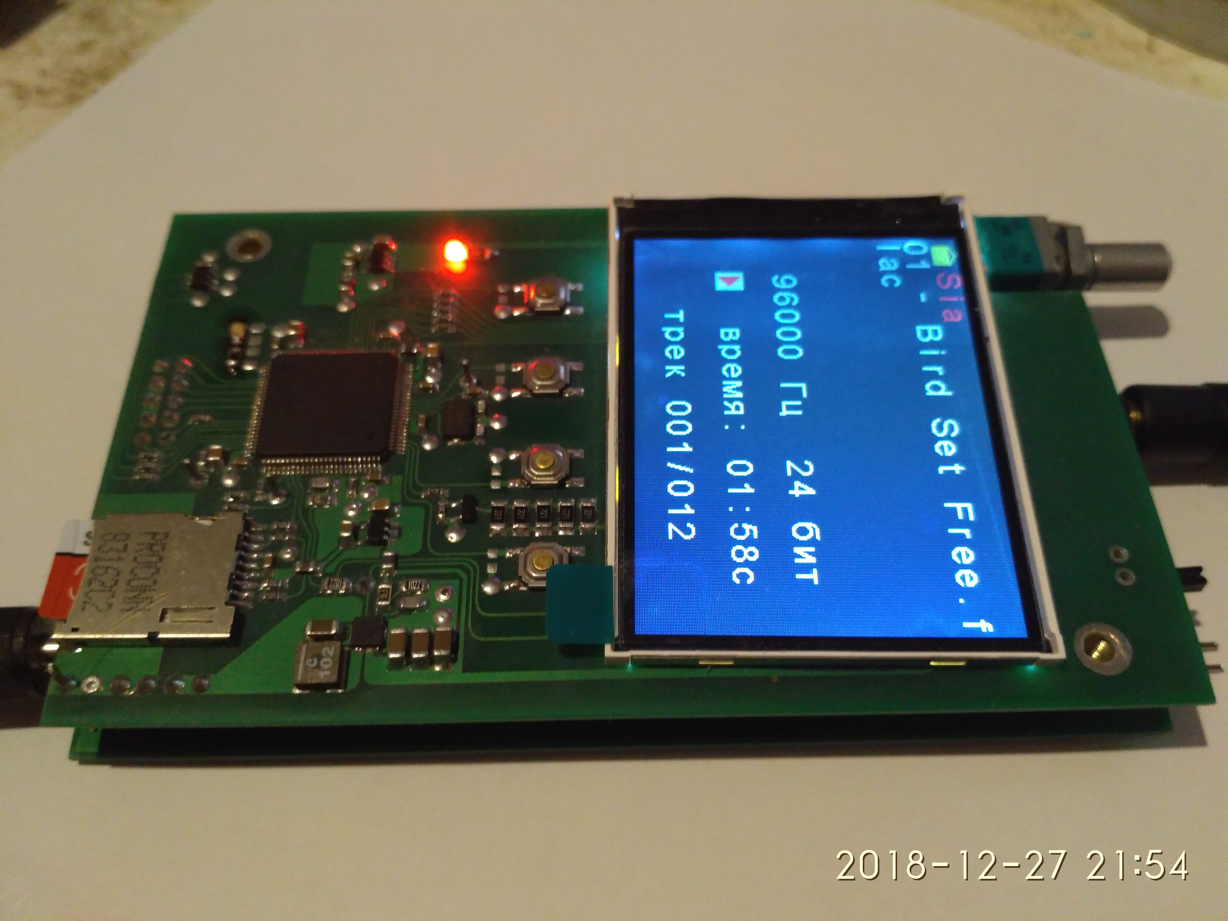

    У меня уже немножко другое :
    Там и USB ЦАП и проигрыватель WAVE,FLAC 96х24. Хочу прикрутить APE, но нужно не менее 429 камня, т.к. требуется больше оперативки.

    По умолчанию Re: Дешевый USB transport (для саморазвития)?
    Класс! Какой-то опер семиногий(четверка) на LFP, после наушникового похоже катушки на выход. Громкость резистором.
    В стационарном ЦАПе громкость сделал на LTC1590 + ad8397-> наушники (тут на vege увидел, привет Alex*у), может и в мобильный ЦАП так же сделаю.
    На генераторах и питание выкл. и буфера на выходе.
    Сейчас еще раз подключил к телефону блин заработало, пару дней назад часа 2 с win7 на телефон переключал не играло,
    а с USB картой от Creativ SB1300 играло.
    Так что беру свои слова назад. Теперь можно двигаться дальше, благодаря этой разработке.
    Генераторы пока не знаю стоит брать хорошие или обычные сойдут. Сейчас играет вообще без генераторов от romanetz на PLL(или как еЁ там).
    Мне хотелось бы поменьше к телефону. Думаю этажеркой в размер на готовую плату, что на фото было.
    Это OPA1604, потом сумматор на LME49720, наушниковый усилитель - композит на OPA1642 и AD8016, по питанию стоят преобразователи +-6,5В и много малошумящих LDO от TI.
