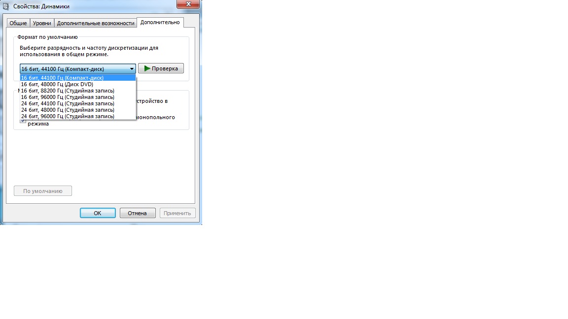

    tomtit посмотрите в настройках аудио свойства своего устройства, должно быть так :

    tomtit, так как у вас на FS с переключением частот? Есть 44 и 96, или все так же выводится 48?
  9. #268
    Старый знакомый Аватар для tomtit
    23.06.2009
    пгт.Торонтовка
    951
    По умолчанию Re: Дешевый USB transport (для саморазвития)?
    На FS всё пашет и переключается, даже 192х16 бит. Но мне надо 192х24, и без наглого ресемлинга.
    сейчас не работают 192 и 176.
    Еще раз - проверьте в свойствах аудио устройства наличие этих частот, т.к. если вы сначала устанавливали мой вариант, то в windows осталась прописана эта комбинация(до 24/96), ведь VID и PID остались прежними. Удалите устройство в диспетчере устройств, а затем переподключите кабель, windows обнаружит новое устройство, установит драйвера и пропишется новая конфигурация.
