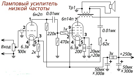

    Здравствуйте, подскажите как эта схема в жизни играет ? Для чего параллельно стоят резисторы одного номинала ???

    Чтобы схема "заиграла",нужно,для начала,чуточку понять отчего бы это могло произойти... На этих кружочках,которые вы нарисовали здесь,вряд ли что-нибудь заиграет. Если подразумеваются лампы,будьте добры разобраться - как они должны на самом деле выглядеть в принципиальной схеме.

    СРПП на 6Н2П и 6П14П в пентоде; общая обратная связь с выхода в катод входной лампы убита конденсатором 100 мкФ параллельно катодному резистору. У автора, видать, много 620 Ом, вот и ставит их параллельно (300 Ом в СРПП и 200 Ом в катоде выходной лампы набрал).
    PS. Боюсь, непонятно для ТС написал...
    PPS. Читать Свореня!

    Большое Вам спасибо за ответ . Почему убита 100мкф конденсатором ? Какой лучше тогда поставить ?

    Для чего тебе нужна эта "схема"? Цель какая?

    С чего? На что? Наушники, колонки?
    Для этого, чтого что там нарисовано - недостаточно.
    и вообще, выкладывать ТАК нарисованные схемы - верх неуважения к присутствующим.
    Необязательно рисовать схему на компе, можно и от руки. но делать это надо аккуратно и в соответствии с элементарными правилами (вход слева, анод - вверху).
    Кстати, анод выходной лампы тут вообще в воздухе висит, а качесвто усилителя на 80% будет определяться именно тем, куда он будет подключен.

    Анод лампы подключается в выходной трансформатор tw6se. Слушать широкополосные динамики Fostex. Подключатся к компьютеру через звуковую карту creative

    Вася, нарисуйте схему в соответствии с стандартами схемотехники. А в таком виде, как у Вас,это не схема, а "план взятия бастилии бандой смешариков".
    Схемы рисуются примерно вот так(авторство не моё, просто как пример выкладываю):

    Вася,если у вас действительно есть желание собрать ламповый усилитель,обратите внимание на схему приведённую U.L.F. Схема железно рабочая,к тому же - очень похожа на Вашу,правда? Дерзайте!

    только снаббер на первичку не забудь, а то выходника можешь лишиться. Кондер в ОООС лишний. 100к на входе много, уменьши до 10-20к

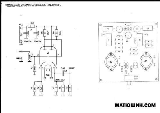

    А с такой схемой кто-нибудь экспериментировал?
    Как звучит?

    Нормально звучит. Питание фильтруй хорошо

    Это предварительный усилитель. Отдельно не звучит.

    Ой, я не в ту тему написал.
    Искал информацию по ламповым предам и попал сюда.
    ---------- Сообщение добавлено 10.41 ---------- Предыдущее сообщение было 10.39 ----------
    Хотел попробовать собрать Ланзар и, как вариант, прикрутить к нему этот пред.

    А зачем? Усиления не хватает?

    Лампочки, красота - свет и тепло
    Ну, раз у меня все равно имеются эти лампы, а ручку громкости придется прикручивать, почему бы и не попробовать?

    Ну, типа да. А если ещё тут у Матюшина какая-нибудь 6Н2П(похоже по обвеске), то "аналоговый звук" обеспечен.

    Собственно, Вы угадали. Нашел здесь - http://matyushin.com/vsya-produkciya...pah-12ax7.html
    Поскольку опыта по сборке усилителей не имею, не могу оценить достоинства этой схемы, а также степень Вашей возможной иронии
    Если этот пред неплох, то, может быть, буду его использовать в экспериментах и с другими усилителями.
