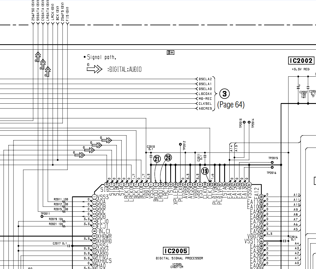

    Имеется аудиопроцессор Sony TA-E9000ES. Хотелось бы сделать в нём выход на оптическом SPDIF с микросхемы DSP CXD2712 для подключения к отдельному внешнему ЦАПу(в основном чтобы определить что является источником повышенных шумов в паузе - сам DSP процессора по цифре, или плохо разведённые земли и питание встроенного ЦАПа, по сравнению с аналогичным ЦАПом в "отдельной коробке" MDS-JA30ES), ну или возможно записи на комп по цифре стереосигнала обработанного аудиопроцессором. Как его можно организовать? Достаточно ли просто вывести сигнал со 2-й ноги CXD2712 через логический буфер на 74HCU04 к трансиверу оптического SPDIF?
    Или посоветуйте плз схему, или готовое решение с Ебея, Али, т.п. для реализации подобного выхода

    Можно подключить к шине I2S передатчик spdif типа DIT4096 или DIT4192.

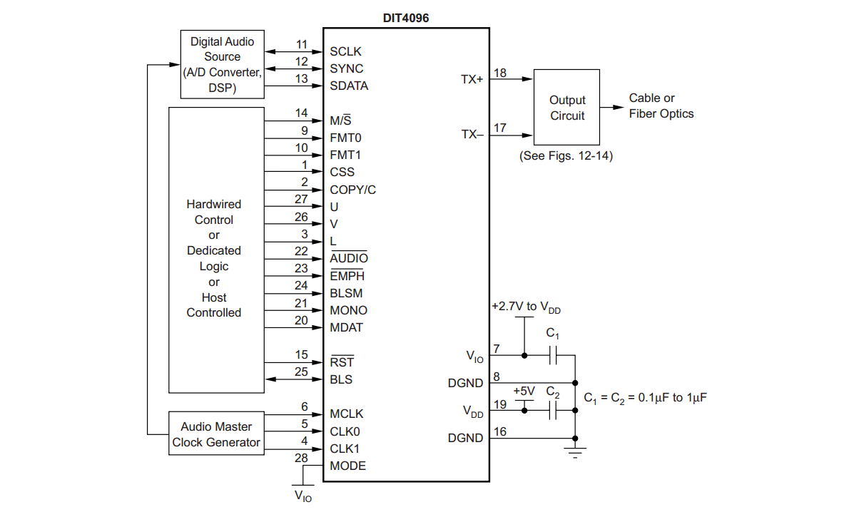

    На Ебее есть DIT4096 сразу на панельке за 10 баксов. И деталей по схеме немного. Но схема вроде не ограничивавется только деталями и подключением по I2S

    Там просто показан пример софтового конфигурирования DIT. Но можно и руками ее сконфигурировать, методом подтягивания нужных ножек.
    ТЕм более.
    Да? А чем исчьйо? Расскажи, зело интересно, а то уже года три на этих чипах ничего не делал, все забыл напрочь!
    Вот это уже теплее. Однако я со своей колокольни пока смотрю в ту схему и вижу.. "какие-та непанятные тупые названия" ножек этой микрухи
    Вобщем "для особо одарённых" требуется как минимум пример использования в схеме с hardware mode

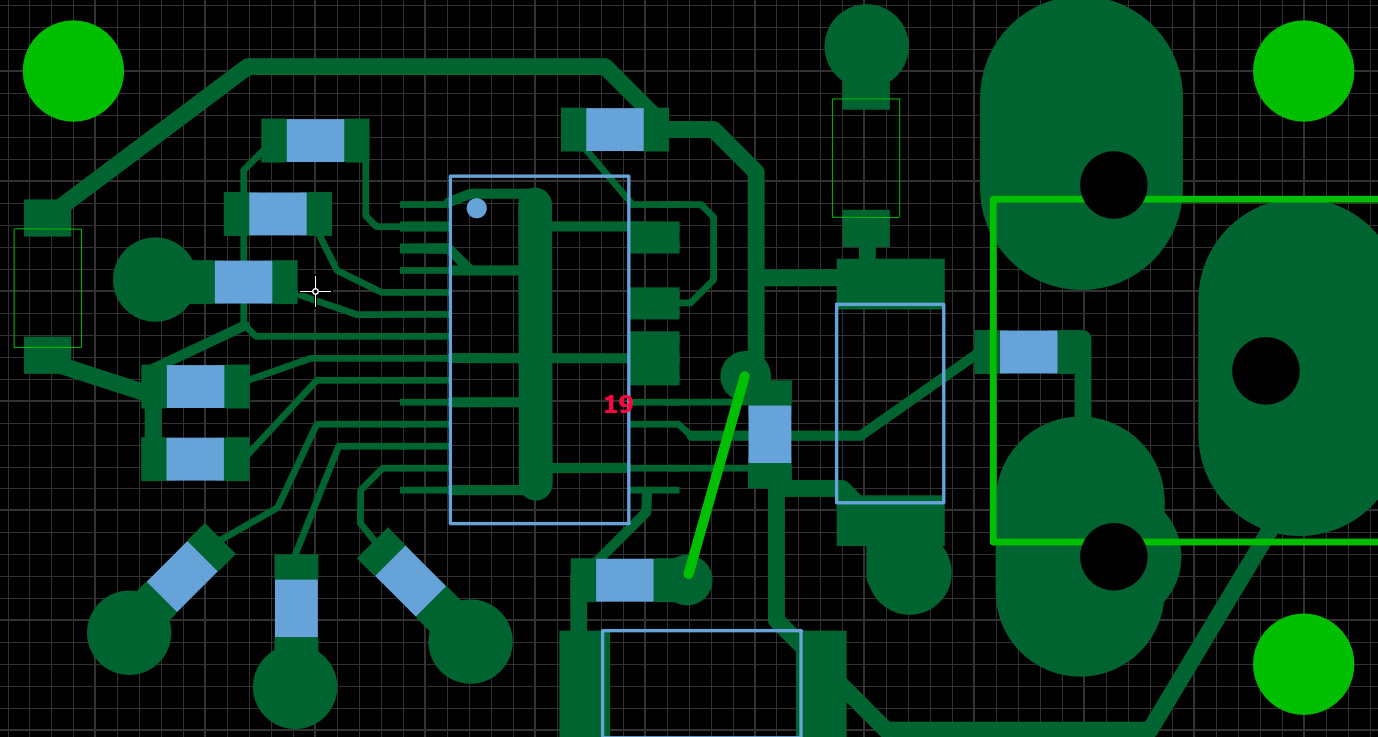

    Нашел платку, которую давненько собирал для пробы. Во вложении - файл спринта. Нашел и саму платку на балконе Могу отправить в Минск

    И выход в JK-Gen тоже есть Только DIT4096 там нет, там DIX9211.
    Так расскажешь, или нет, "чем там схема не ограничивается", и что создает непреодолимые препятствия спаять ее минут за 20 на куске макетке?
    Особенно, имея:

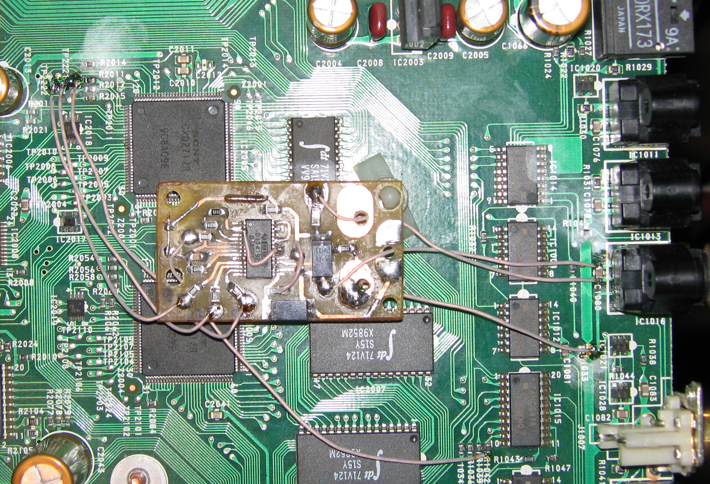

    Да спаяли. Точнее Оллема любезно предоставил уже готовую схемку. Но пока точно неизвестно как её приучить к лотку 3.3-вольтовому входу - толи изолировать 19-ю ногу и подать на неё 5 вольт(только на неё), или можно обойтись имеющейся перемычкой, но тогда 3.3 вольт пойдёт лишь на часть схемы, а некоторые конфигурационные ноги будут всё же находиться под 5-ю вольтами, или забить на всё это и спаять 5-вольтовый буфер на 74HCU04

    Какого "аттенюатора на прецезионных резисторах" и зачем он там нужен?
    Схема вообще в даташите есть.
    А 5в только на нее и подается, и больше никуда.
    Ничео не понял, какие нафиг "под 5- вольтами"? Там все сигналы 3.3в.

    На самом деле в дашите говорится только о питании Vio на 7-ю ногу - от 2.7 вольт до Vdd(5 вольт). О размерах "питаний" на конфигурационные ноги сей даташит умалчивает. Равно как и ничего не сказано о его работе в случаях с 3.3 или 5-вольтовой логикой. Или мне это по наитию должно приходить?
    Последний раз редактировалось abonent007; 09.11.2015 в 15:58.
    35,999
    По умолчанию Re: Выход SPDIF от DSP аудиопроцессора Sony TA-E9000ES
    Чтобы Jkgen мог являться эталоном в мире измерительных приборов, да и ваще, ему е...ть как необходим калиброванный выход с прецизионным аттенюатором с аналогового выхода.Ну хотя бы до -100-120 dB
    На SPDIF?! Нахрен там столько? Он в текущей версии вообще не регулируемый по амплитуде. В следующей будер регулируемый, примерно +/-6дБ, этого вполне достаточно.
    Ну да. Vdd=5v, Vio=2.7---Vdd, т.е. 2.7-5в.
    Да ну? А если на 3-ю страницу ДШ посмотреть, в самом верху?
    Нет, нужно просто внимательнее читать даташит, там все это написано, и не один раз.

    Это регулировка уровня АУДИО СИГНАЛА, на аналоговом выходе и смыслового на цифровых (SPDIF & I2S), а не самого физического уровня цифровых сигналов SPDIF/I2S.
    В новой версии I2S будет регулироваться 1.8-5.0В, а SPDIF - +/6dB от номинального уровня. И еще много чего.
    Вот это?
    Именно.
    "Слона-то я и не приметил"(с)?.
    Да лан, написано, так же как и схема нарисована..
    И написано, и схема нарисована, которой вместе с текстом более чем достаточно для построения обсуждаемого устройства.
    С чем ты споришь - непонятно, я их делал не один раз, и на DIT4096 и на DIT4192.
    Если не умеешь читать даташиты и не знаеь цифровую схемотехнику - так учись.
