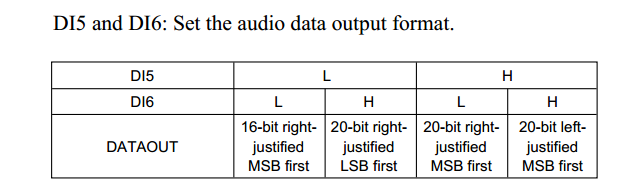

    И всё же вернёмся к нашим слонам. Как предлагаете трактовать данную "шапку 3-й страницы даташита"?
    Так как там написано, английским по белому.
    Не, теперь ты уж самостоятельно.

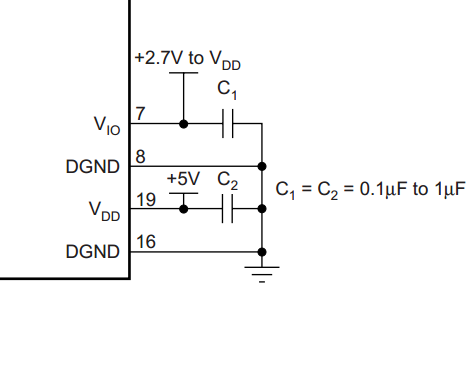

    Input и Output уровни? Так и ёжику понятно что с 3.3-вольтовой логикой данные уровни будут около 3.3 вольт
    И тем не менее на 19-ю ногу всегда предлагается подавать 5 вольт, независимо от уровня входной логики
    Вопрос - какие ещё ноги данной микросхемы 5V-зависимые?

    И? Что там не так с той ногой 19-й? Не всегда разве 5 вольт?

    Да какая мне разница, самостоятельно\несамостоятельно. Абы было однозначное трактование данной схемы - на такие-то ноги всегда 5 вольт, на такие-то в зависимости от уровня входной логики. А на третьи - как хош, по желанию. Приведённая ссылка на шапку 3-й страницы в даташите об этом никак не проясняет, в лучшем случае можно понять об "входных\выходных уровнях вероятно BCK, LRCK, DATA, кроме TX+,TX-", и собственно выходах TX+, TX-, на которых всегда High Level около 5 вольт. Всё.
    Вопрос - почему бы мне для юза с 3.3-вольтовой входной логикой не подать на 19-ю ногу(Vdd) 5 вольт, на 7-ю(Vio) 3.3 вольта, а на конфигурационные ноги по 0\5 вольт?
    Ведь в случае с "Software mode" конфигурационный DSP-микропроцессор мог бы оказаться в наличии 5-вольтовый. Не покупать же новый 3-х вольтовый микропроцессор для управления в случае перехода на 3.3-вольтовое Vio, и обратно?
    зы. Ну нехочется резать вдоль и поперёк такую красотищу в авторском исполнении Оллема. Или чутка отрезать в одном месте, но чтоб уже с уверенностью 100%
    Вобщем нашёл ответ на свой вопрос на одном из буржуйских форумов. Не из даташита конечно же
    VDD is connected to 5V and VIO is connected to 3.3V. TI recommends VDD always be connected to 5V. The serial audio input pins are fed with 3.3V levels from the reclock section of Koon*s circuit. The hardware mode configuration pins, like the clock and format pins, must be connected to the same source feeding VIO if a high is required, as seen in the datasheet. If they are connected to the 5V source the DIT4096 will be damaged.

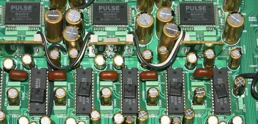

    Где-то нормально проектировали как в тех минидисковых деках ES. А где-то и отдохнули, особенно как глянуть подключение клока в данном TA-E9000ES, наверное и вся схема разведена на том же уровне.
    Шумы "повышенные" относительно эталонного ЦАПа MDS-JA30ES. Это только на слух в колонках я могу послушать. На форуме этого не выложиш

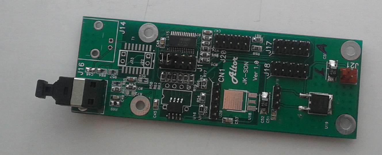

    НУ я же делал, так что в курсе
    Потом, правда, плату развел, достаточно универсальную, одна вот недопаяная еще валяется:
    Там ведь ещё неизвестен формат сигналов с той CXD2712(и явно не I2S).
    А про это ты ничего не спрашивал (да и выясняется оно довольно быстро).
    Я тебе пытался отвечать на твои конкретные вопросы, пока ты не начал выкобениваться, потому и последовало - "дальше самостоятельно".
    А "самостоятельно" - это и значит читать даташит, в котором были совершенно исчерпывающие ответы на 100% твоих вопросов.
    "Относительно" - не интересно, интересно "абсолютно".
    А то "относительно" - можно и с криогенным МШУ сравнить.....
    ---------- Сообщение добавлено 11.46 ---------- Предыдущее сообщение было 11.43 ----------
    Вообще-то легко - осцилограмму и спектрограмму.

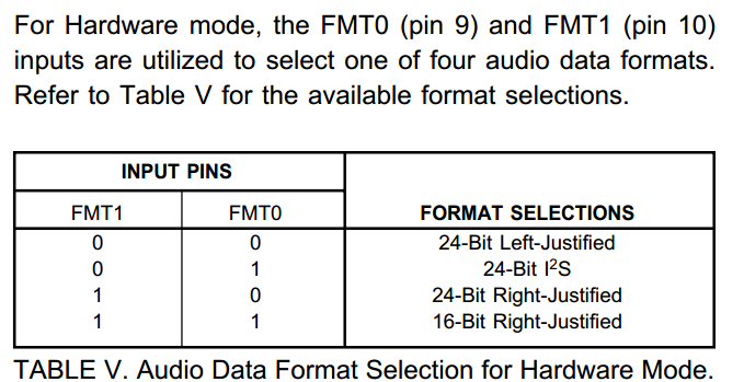

    ак бы скорее всего не полез, особенно из-за того что в DIT4192 для Hardware Mode очень ограниченный набор конфигураций этих форматов
    Моя платка и в софт может работать
    Видишь там внизу, левее середины, микросхемку в соик8?
    А у меня нету генератора с эталонными уровнями, так что спектрограммы "от балды" все будут
