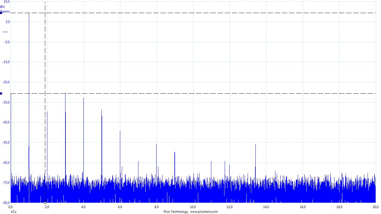

    Давно собирался послушать у себя дома "ламповый" звук и отделить зерна правды от плевел восхваления и поношения. Первые эксперименты показали, что усилитель должен быть только трансформаторным, OTL варианты далее я не рассматривал. К сожалению, в рунете практически нет информации по качественным наушниковым трансформаторникам, поэтому пришлось все продумывать самому, и тратить на это финансы (иностранные трансформаторы баснословно дороги, поэтому пока я их не рассматриваю).

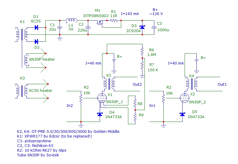

    Итак, задача такая: усилитель с недорогим трансформатором, однокаскадный, коэффициент передачи около 1, нагрузка 300 Ом (DT911).
    Решение: почти "выходная" отечественная лампа 6Н30П (так уж получилось, что новодел, но с хорошо подобранными половинками), трансформатор питания был выбран от Edcor (его придется менять), выходники их же, ибо относительно недороги (xse10-50-8k). Такой вариант показал значительный потенциал, но ограничения трансформаторов (5Гн индуктивность первичной обмотки) давали о себе знать. Поэтому я заказал выходные трансформаторы у нашей конторы "Золотая Середина". Параллельно работал над питанием, сначала была идея использовать "электронный дроссель", но не на стандартном ключевом IRF, который почему-то субъективно звучит ужасно, а на ПТ со встроенным каналом от IXYS. Этот вариант оказался неплох, но в результате я остановился на параллельном стабилизаторе с использование пятиваттного советского стабилитрона 2С920А и источника тока на уже указанном транзисторе. В моём варианте стабилитрон работает с превышением рассеиваемой мощности, но на радиатор от посажен "от души". В любом случае, вариант последовательный-параллельный стабилизатор превращаются из одного в другой перепайком трех проводов. Да, еще кенотрон работает с двухкратным перегрузом по току, но 6Ц5С это не та вещь, которую стоит особо беречь.
    Могу сказать, что с "золотыми" трансформаторами субъективно с моим источником (Lynx D35 чуть доработанный) звучание меня устраивает на всех стилях и качествах записи. Что важно, без проблем отыгрывает треки с низким битрейтом (128 кБ/с), "грязные" записи типа Янки, Нирваны или Pynk Floyd animals, дефекты не лезут в уши, просто слышно больше музыки. На классике хорошо передается динамика и контрасты, масштаб произведения (натуральность я, к сожалению, оценить не могу, но медь духовых впечатляет, хотя тут отдельное спасибо наушникам). В общем, получилась очень меломанская штука, которая не навязывает свои жанровые предпочтения пользователю, что я ценю в аппаратуре больше всего. Интересно было бы её послушать с 800 сенхами. Если кому в Питере интересно - добро пожаловать.
    Из других ламп пробовал 6Н6П, но они оказались просто ужасны (спектр гармоник совершенно противоестественный), звучание тяжелое и утомительное, причем независимо от года изготовления лампы. Прикладываю спектры (величины искажений переоценены, так как измеритель сам имеет некоторые искажения) для 6Н6П и 6Н30П со старыми трансформаторами.
    UPD #1. Изменен способ смещения
    UPD #2. Проблема с 6Н6П, видимо, состояла в малом (примерно 1 Вольт) смещении при использованном напряжении питания (около 110 Вольт A-K). По-видимому, возникали сеточные токи.
    Особенно впечатляет на втором спектре 8-я гармоника уровнем выше 3-й.

    Автоматическое смещение я бы заменил на фиксированное, Х-Э, всё-таки. Если же всё-таки автомат, то номинал шунта маловат. Я бы его того, на порядок. 6Н30П - долой, 5687 - гораздо гораздее. Есть ещё ...BX/BL7, но это потребовало бы некоторой корректировки. Стаб - вот не лежит душа! Трансформаторы от ЗС - вполне. Есть опыт.
    Это артефакт, естественно.
    Сейчас попробовал одноваттный стабилитрон на пять Вольт. Такой вариант имеет право на жизнь, чуть лучше микродинамика и чуть ровнее, хотя и чуть жестче. А какой ХЭ Вы бы посоветовали?
    Я еще покопаюсь со смещением. Мне пока не очевидно, что в приоритете - качество или номинал шунта.
    Интересная лампочка, только как у неё с разбросом половинок и доставаемостью?
    Это смотря какой стаб! Тут безумно широкополосный параметрический стабилизатор. "Идеология" выдержана. Плюс источник тока, так что мы развязаны от сети как минимум несколькими сотнями кОм.
    Да, сильно лучше, чем Edcor. Еще силовик хочу у них заказать.

    С 6н6п накосячили вы конкретно, очень стерильная и правильная по звуку лампа, попробуйте посмотреть на вахи и научитесь правильно считать трансформаторный каскад.
    Все мне говоря, что накосячил, но никто не объясняет, в чем? Я брал рабочую точку (по графикам Клаусмобиля) примерно 120 Вольт и 30 мА. Мерил на 1 кГц, на этой частоте импеданс первички около 30 кОм на холостом ходу вторички (на ХХ и под нагрузкой гармоники меняются не сильно), то есть нагрузка очень "либеральная" (альфа большая). Единственный косяк, о котором я сейчас подумал, это уход в сеточные токи, про них я как-то забыл.

    выбрать анодное побольше, вольт 200-210, ток анода мА20, приведенку посчитайте под свои наушники килоом под 10-12. Хотя, надо признать, с трансом в аноде 6н6п юзал один раз, в фазоинверторе , но так гадить она не должна.

    Думаю, что 6Н6П пробовать не буду, только с новым трансфором и питанием, так как на 200 Вольт со стабилитронами будет проблема. В общем, видимо, это были сеточные токи, надо было измерять при меньших амплитудах переменного напряжениях. Наверное, оптимально будет найти в первую очередь 6Н30П-ДР советского производства, но они уж очень дороги и редки.

    Совершенно напрасно, в схеме с транс. выходом она тридцатке фору даст, да и тридцатке попробуйте анодное поднять и ток уменьшить, разницу услышите невооруженным ухом. Да и вообще при 300Ом нагрузки транс не так уж и необходим.
