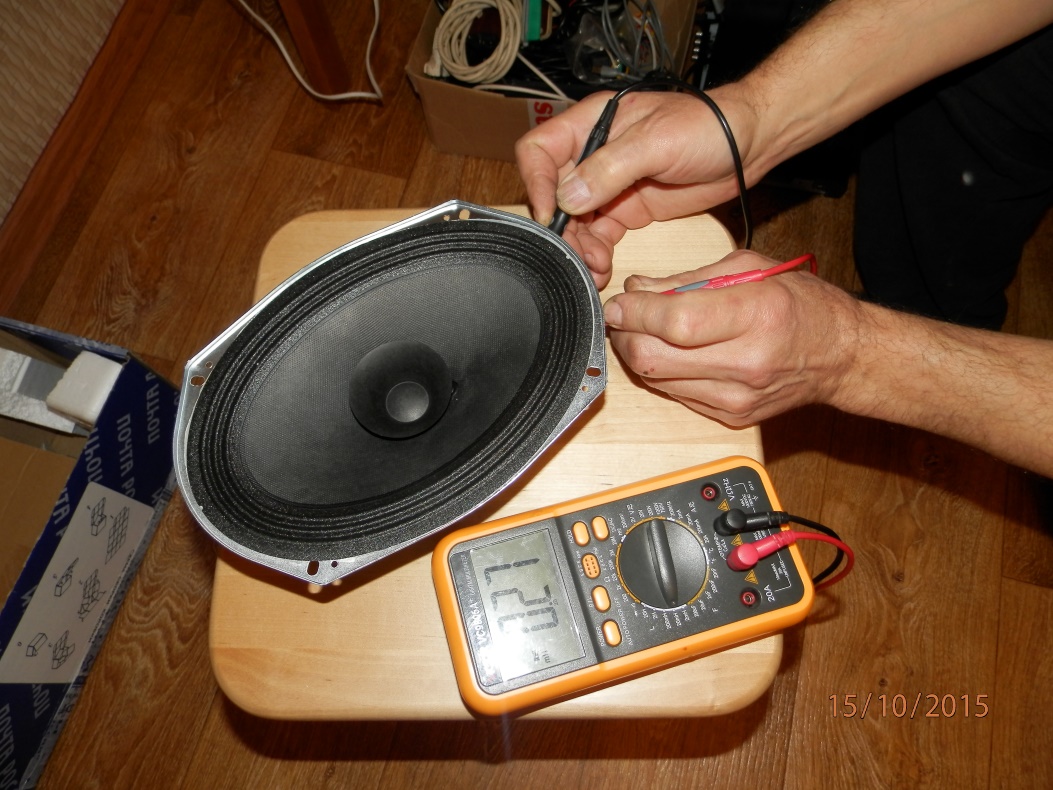

    Всем привет. Приобрел мультиметр с функцией измерения индуктивности. Подскажите как проверить его на честность?
    Имеются динамики альфарды 1623z1 на коробке указан параметр le 447,730 mH. Подрубаю мультиметр к динамику на шкале 20mh он выдает мне значения 1дин 0.27 2дин 0.44. На шкале 200 mh 0.2 и 0.3. На шкале 2mh 0.071 и 0.101.
    Мультик vc9808.
    Лажа?

    Проверять на точность,погрешность лучше сразу при покупке в магазине-достаточно двух трех катушек индуктивности заведомо известной индуктивностью(обычно например есть обозначение на старых катушках от фильтров акустики,с приборов, на некоторых катушках реле тоже указывают)..При покупке просто можно там же попросить более дорогой и точный и сравнить..На динамике вряд ли получится проверить на точность и погрешность.Возьмите динамик положите на стол диффузором вверх и замерьте..и сделайте несколько замеров с различными грузами или просто смещайте диффузор..в итоге Вы получите разные замеры.

    Взять образцовую индуктивность и измерить. Динамик мало подходит на роль образцовой индуктивности. Например, можно взять дроссель ДПМ.

    Не существует на практике такого параметра, как измеренная индуктивность, особенно для катушек с сердечником. Существует параметр, измеренная индуктивность на такой-то частоте и таком-то уровне. Мультиметры мерят на частоте "какая получилась", уровень тоже какой придется, это в лучшем случае. В худшем - понятие "на частоте" может быть вообще не применимо к мультиметру.
    Либо собирайте к звуковухе примочки и измеряйте софтом, либо покупайте нормальный измеритель RLC. В качестве эталонных катушек лучше использовать только катушки без сердечников.
    Вы что, всерьез верите, что индуктивность катушки динамика повторяется производителем с точностью 6 знаков во всех экземплярах динов?!

    Это ошибка. у этих динамиков Le порядка 0.2мГн

    Разобрался. На готовых катушках все верно измеряет. Производитель имел ввиду 447 микрогенри (на коробке написали mH). У меня получилось 0.36 и 0.37 mH. Тестер нужен мотать катушки на фильтр. Ну а конечно мерять индуктивность надо определенной частоте.
