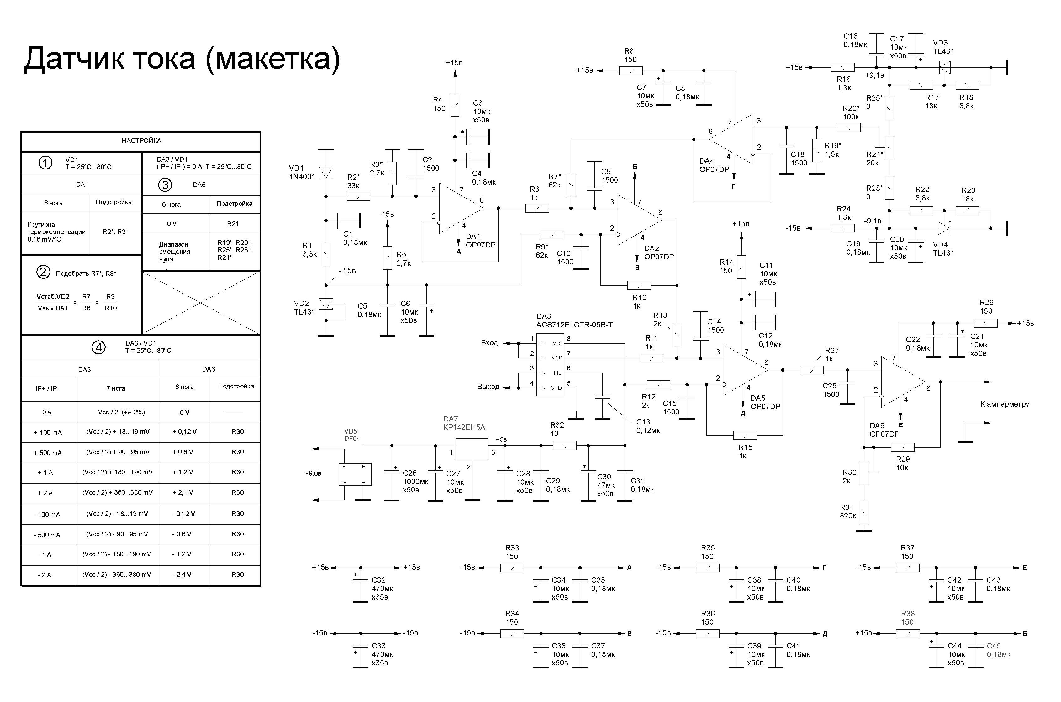

    Дрейф нуля от температуры у ACS712ELCTR-05B-T, в диапазоне 25...80°C составляет минус 0,08 mV/°C, что будет давать очень большую ошибку показаний амперметра (при 50°C более 10mA). Пришлось придумать схему термокомпенсации + ввел схему смещения нуля. Пока концепция, но в Микрокэпе всё работает. Термокомпенсация основана на зависимости падения напряжения от температуры на p-n переходе, которая для p-n перехода составляет в районе 2,5mV/°C. В качестве датчика температуры применен p-n переход диода D1 (см. схему). Если к диоду прицепить делитель напряжения R60, R61, то изменяя коэфф. деления делителя можно легко выставить требуемые 0,08mV/°C.

    Макет.
    Подводные камни:
    1. Может не хватить диапазона балансировки DA6 (R28). Тогда: - в лучшем случае придется ставить отдельные стабы 7824 / 7924, запитывать от них VD3, VD4, на последних выставлять +/-15 вольт; - в худшем случае придется городить схему смещения нуля, подобную DA4 с окружением.
    2. Регулировка смещения нуля R21 скорее всего окажется слишком грубой, придется по месту корректировать, добавлением двух резисторов (выше и ниже, в цепи R21), и уменьшением номинала R21; все подстроечники многооборотные.
    На схеме ошибка, R31 должен быть 820 Ом (а не 820 кОм).

    Аватар для ottisk
    28.01.2005
    934
    По умолчанию Re: Датчик тока на эффекте Холла ACS712
    Упростил, балансировка DA6 не нужна.
    Схему запустил, работает. Но от идеи использования ACS712 в качестве датчика тока лабораторного БП решил отказаться по следующим причинам:
    1. ACS712 чрезвычайно чувствителен к внешнему магнитному полю. Слегка намагниченная, небольшая отвертка начинает влиять на напряжение выхода (Vout) ACS712 уже начиная с расстояния примерно !!!20 см!!!.
    2. Шум выхода (Vout) ACS712 при номинале C13 0,1мкф (см. схему) около 8mV(p-p). После усиления DA6 (Ку~6) - шум на выходе DA6 около 48mV(p-p). Причем, шум низкочастотный, кроме того шум в своем составе имеет инфра-НЧ составляющую примерно 0,5 - 2 Гц. Увеличение C13 до 47мкф уменьшает шум на выходе DA6 до около 1mV(p-p), но амплитуда наложенной инфра-НЧ составляющей остается почти прежней - около +/- 1mV на вых. DA6. Так вот, от всего это вместе показания амперметра нестабильны, скачут +/- несколько mA, что более, чем не приемлемо.
    В общем, ACS712 для прецизионных дел не годится.
