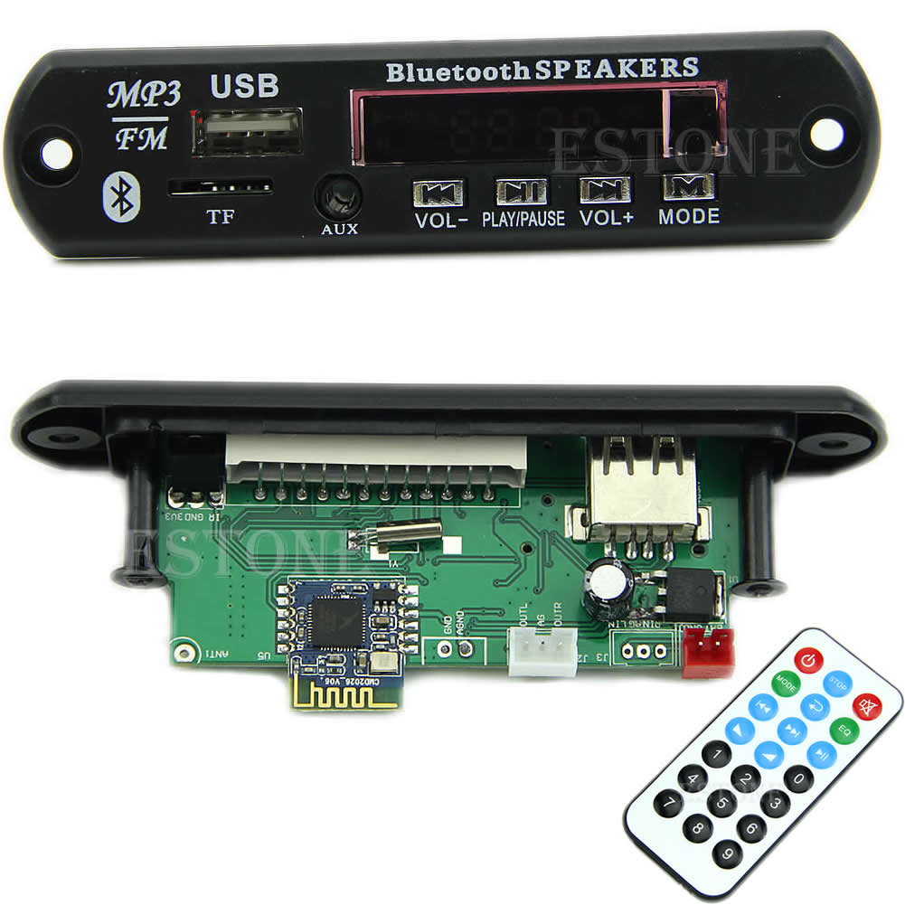

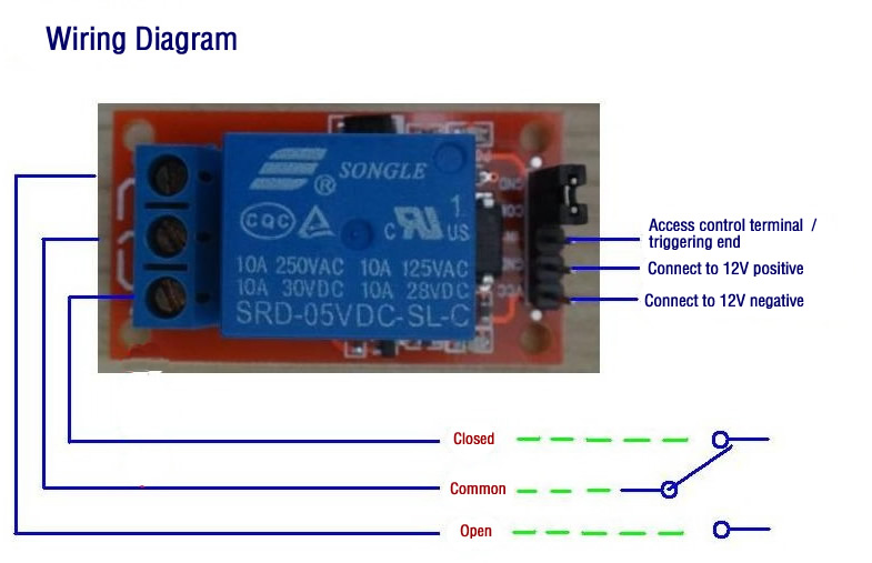

    Здравствуйте всем.

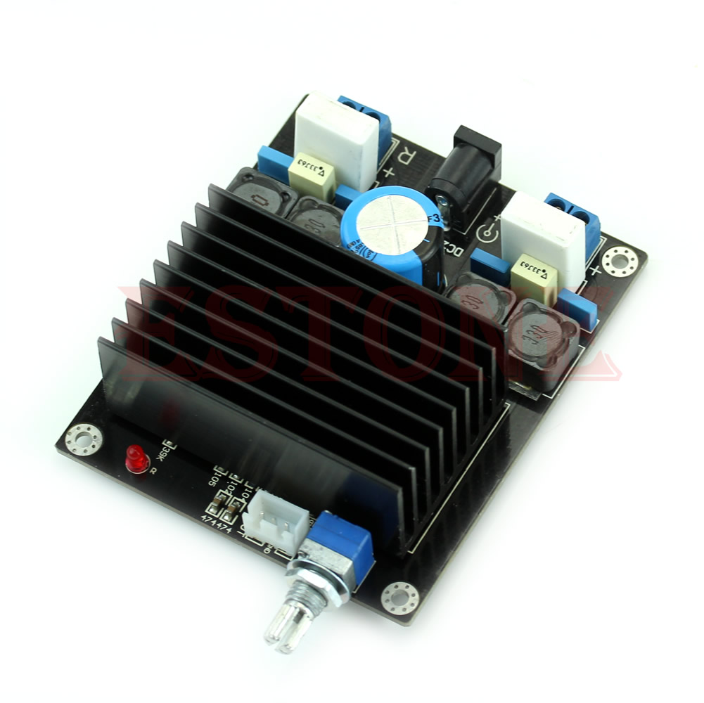

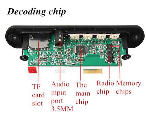

    Купил в Китае на ибей оконечник класса Д 2*100 Вт и Bluetooth медиацентр - в качестве входного коммутатора и ДУ. Его еще продают на Матеркит.

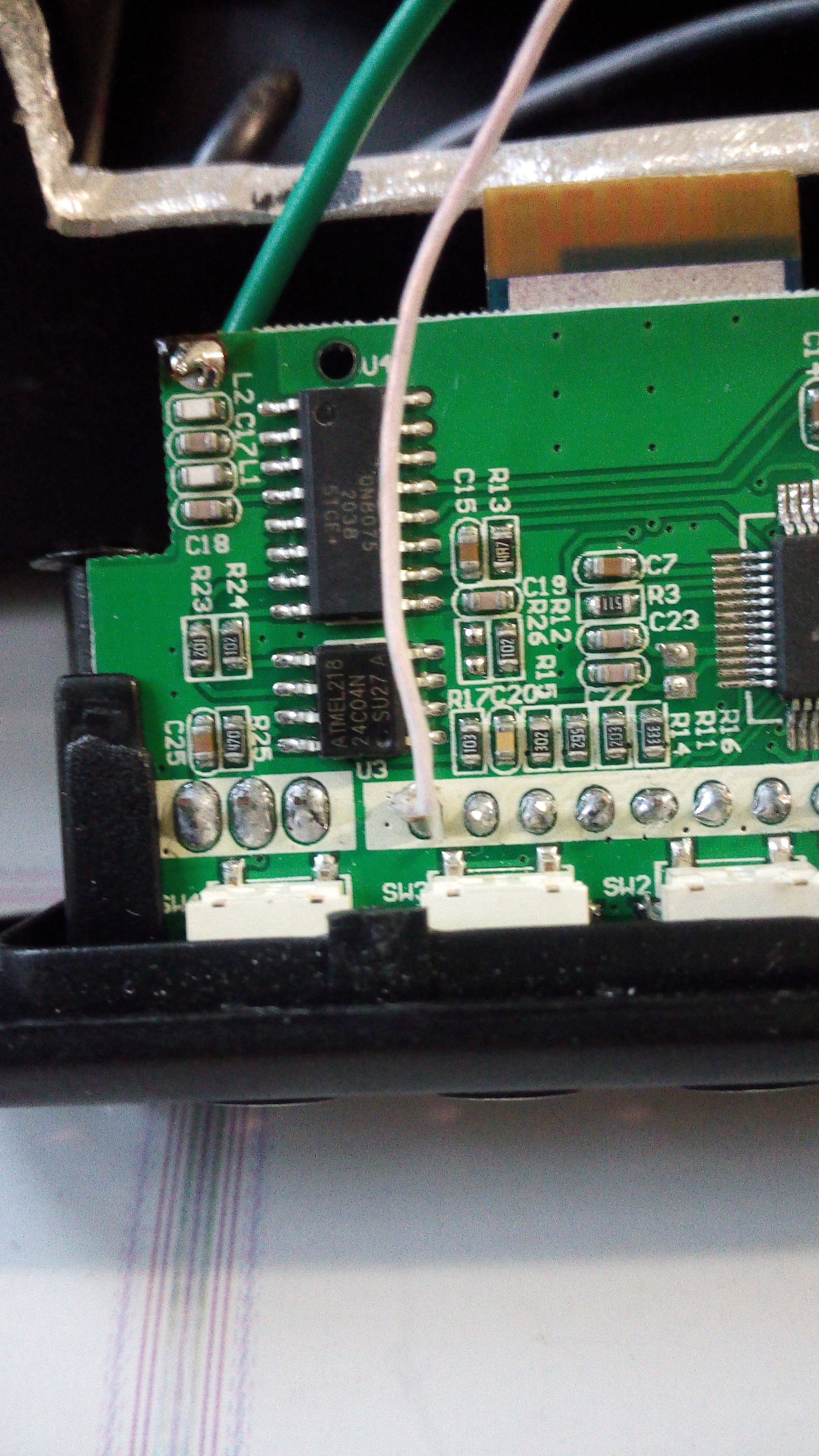

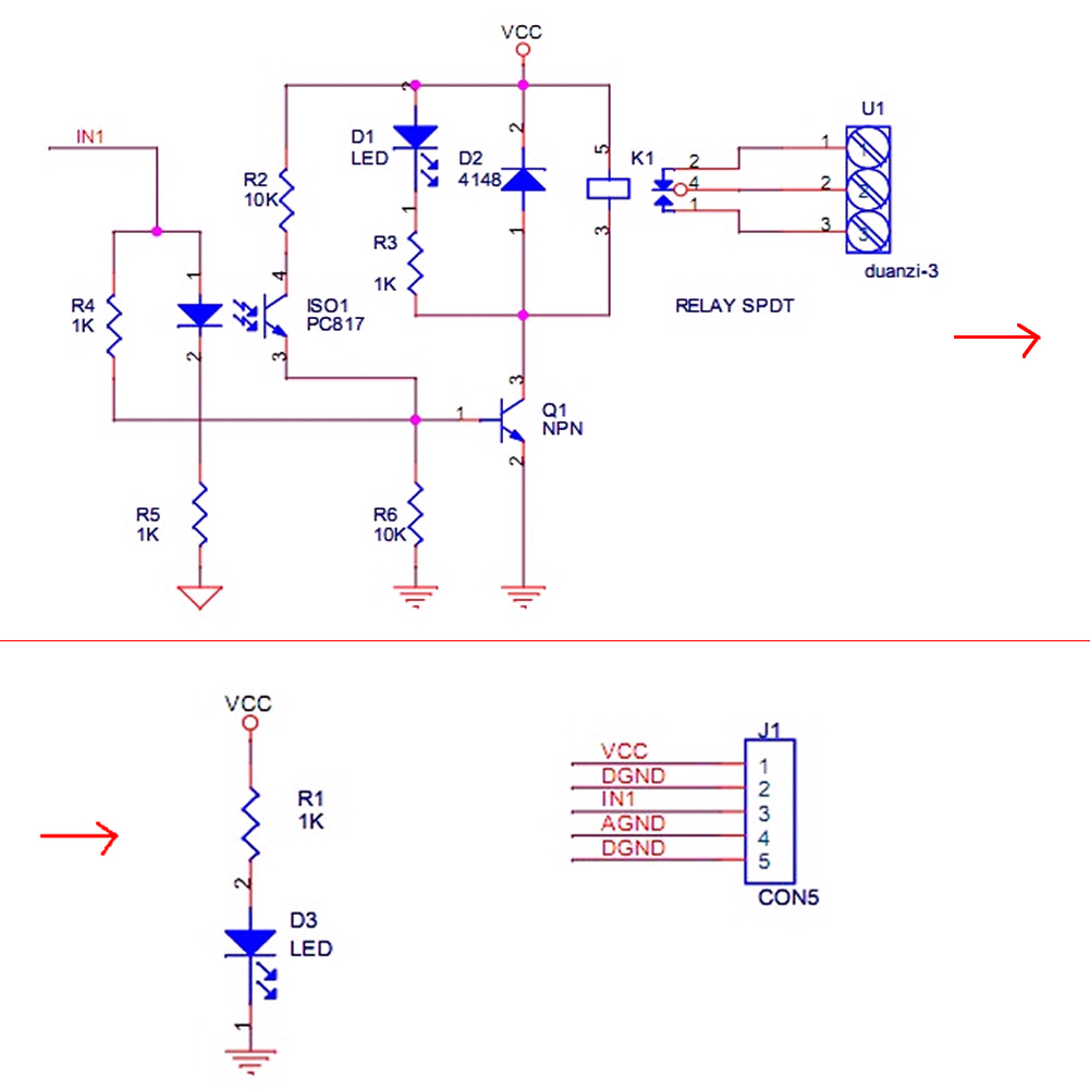

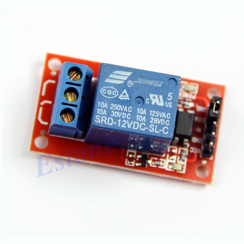

    Теперь хочу чтобы ДУ-шка медиацентра включала и питание силового транса оконечника. Для этого надо найти где взять сигнал, который подать на базу какого нить транзистора, который включит реле, которой подключит первичку транса. Купил маленький транс на 12В - собрать дежурку, собрал стаб на 12В питать медиацентр, реле и прочая. Но дальше - беда...

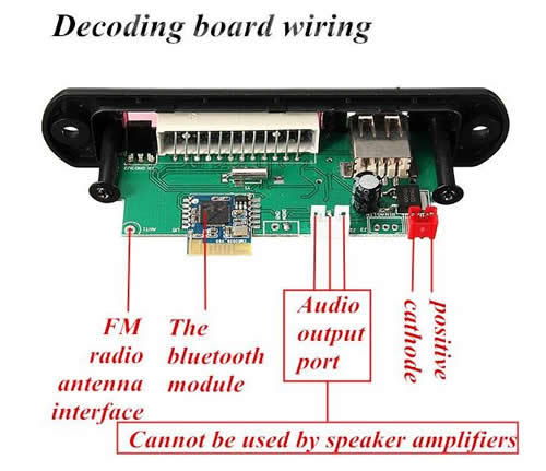

    Думал на ЮСБи питание пропадет, когда ДУ-шку выключить - фиг. Контроллер там нечитаемый и в явном виде сигнал найти не удалось.
    На контактах индикатора в состоянии "Выкл" -уровень 3В, в состоянии "Вкл" - гребенка в уровне 3В. Как отличить эти 2 состояния и сформировать сигнал для управления реле, например может из такого набора?
    Кто имеет опыт? Подскажите где копать плз.
    Последовательно конденсатор неполярный 0,5 мкФ и диод любой маломощный, потом электролит 10 мкФ на землю, параллельно 5 кОм. На электролите будет 3 Вольта постоянки в состоянии "ВКЛ". С плюса эл-лита через ещё 2 посл. диода и резистор 300 Ом подать на базу транзистора, базу на землю 1 кОм. Номиналы ориентировочные.

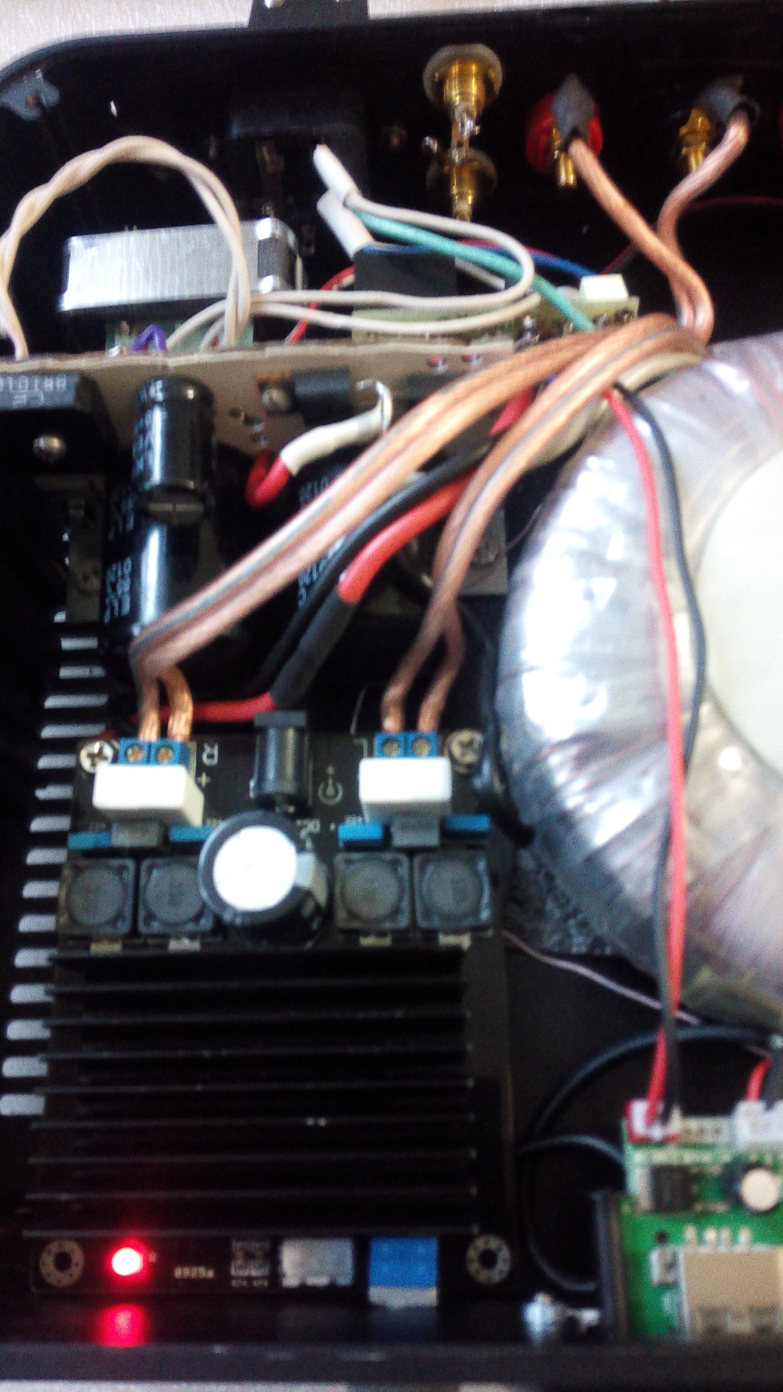

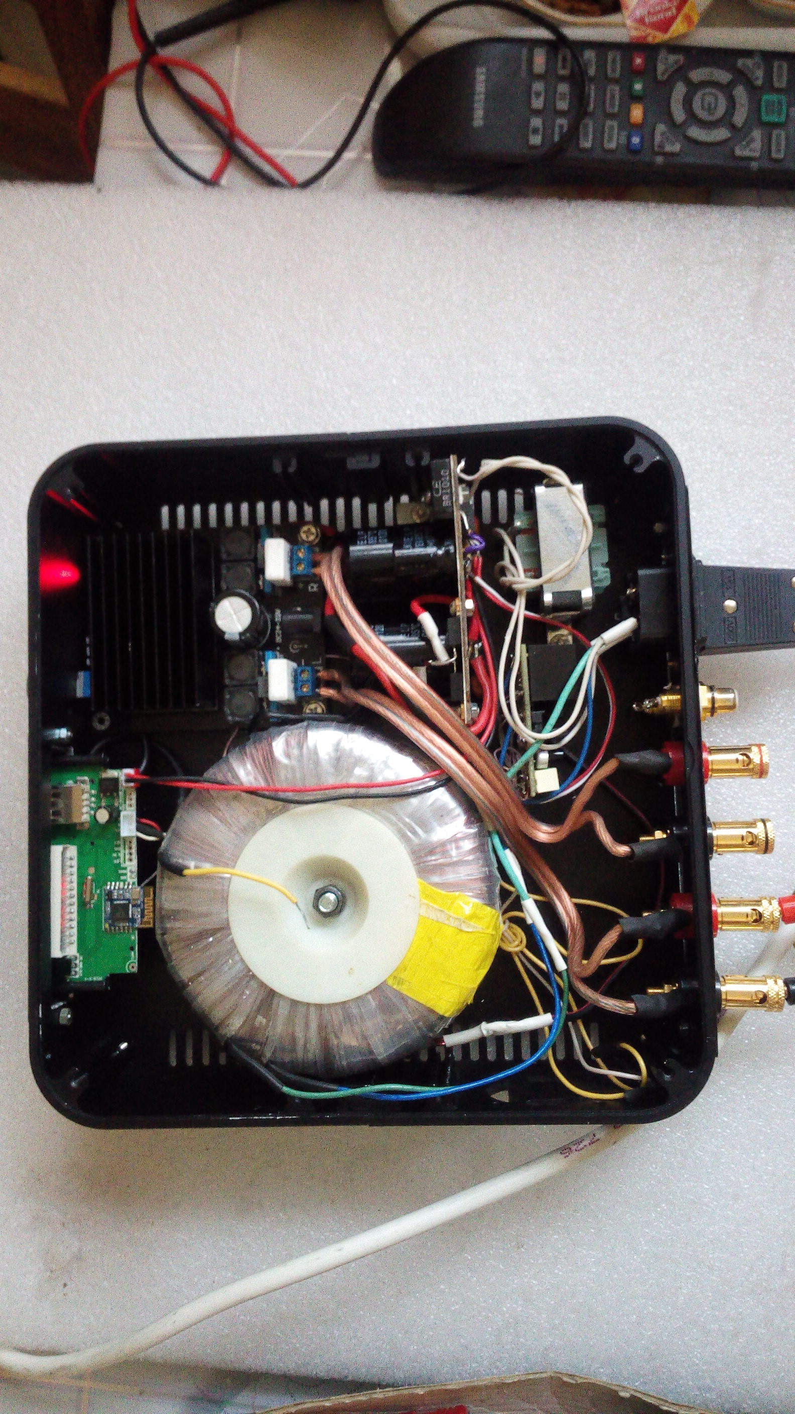

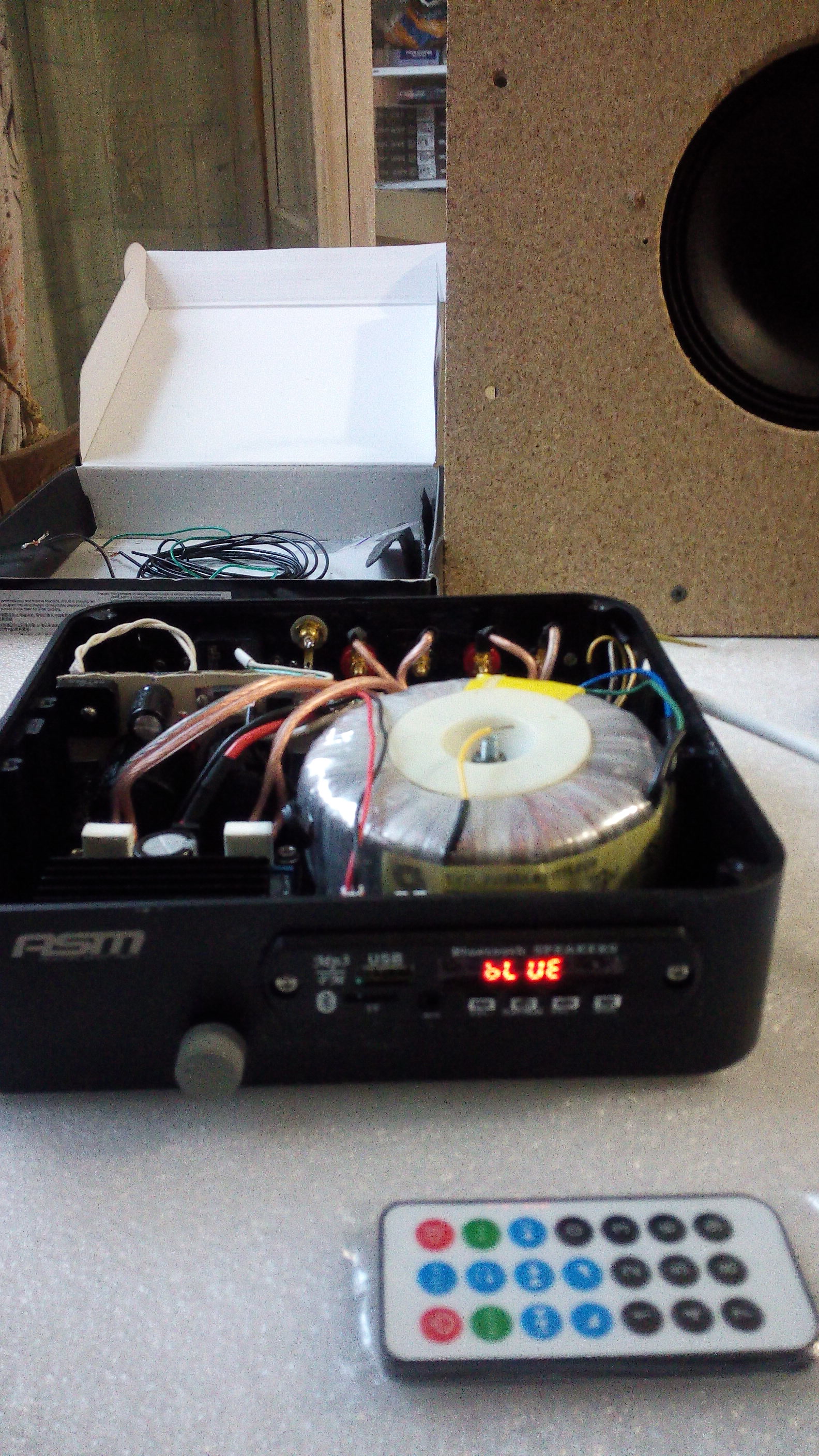

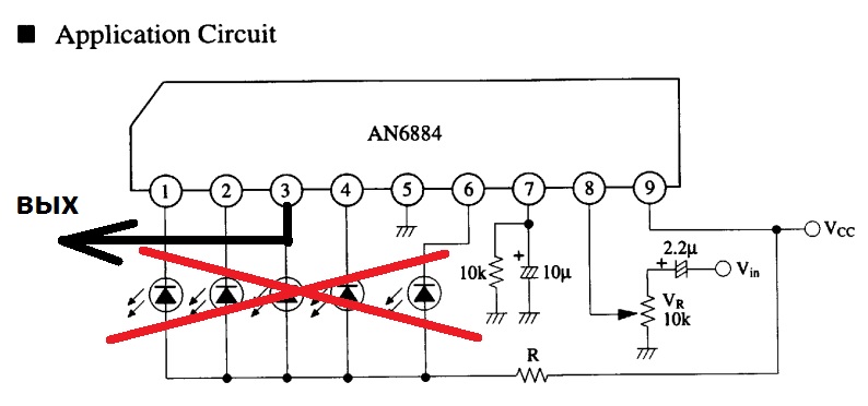

    Очень понравилась идея. Купил плату усилителя и медиацентра и реле. Но Реле не дождался, пришли только усь и МЦ. Так же был в доме корпус для мини усилка, мощнючий тор на 250 Вт, трансик для дежурного питания и куча деталей. За пару часов собрал усилитель.
    Импульсы с индикатора для управления "собрать" не удалось. Зато в доме была микросхема an6884 - на ней и собрал детектор наличия импульсов, разобрав старую зарядку нашел оптопару, а реле взял от схемы защиты колонок.

    Выход взял с третьей ножки и подал на вход оптопары как на схеме. Вещь заработала сразу. Теперь при включении питания медиацентра, подключается и первичная обмотка мощного транса.
    Сигнал брал с индикатора, как ТС и писал.

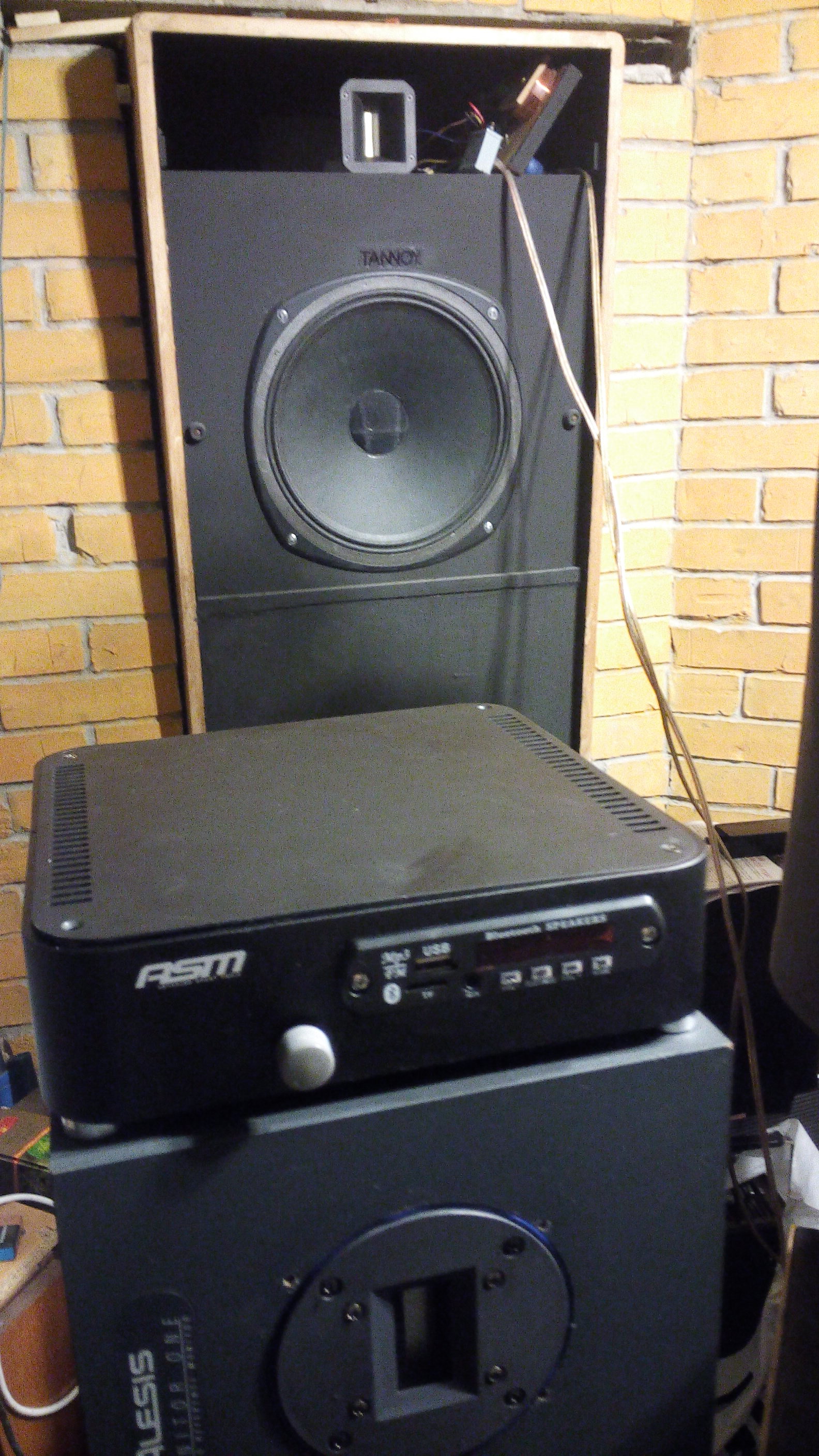

    Выглядит неважно, но мне такой медиацентр нужен для демо-включений.

    Принес в студию звукозаписи, нас там собралось несколько и всем звучание очень понравилось. Сравнивали со студийными усилителями и с Icepower 50 SE.
    Наш на TDA7498 развивал самое большое давление, звучал очень живо и резко, жутко натурально и главное - панчево . На всякий случай сигнал подавали и напрямую на плату оконечника мимо мультимедийной лабуды. Вроде было мягче, но не намного.
    В общем все живы и очень довольны. Спасибо за идею. Да, МЦ работает все, кроме эквалайзера. И ладно - он как раз совсем не нужен...
