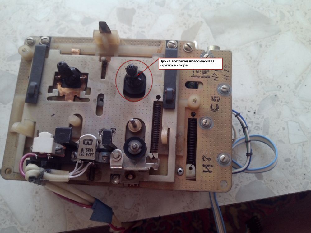

    Здравствуйте,друзья.
    Приобрел по случаю магнитофон моей юности Морион 101,уверяли,что аппарат полностью исправен,а пришел из другого города магнитофон с ужасно повышенной скоростью на воспроизведении кассеты!
    Скажу сразу,прижимной ролик хорошо прижимается к тон.валу.Отдавал в мастерскую,мастер сказал,что у него нету запчастей на аппарат,а именно датчиков Холла,магнитофон я забрал и датчики Холла купил,но не знаю которые из них мне менять...на тон.вале или на двигателях? И вообще,дело-ли в датчиках Холла?Как их проверить?
    У меня есть тестор,но пользоваться я им не умею и читать схемы тоже не умею.Магнитофон уже разобрал,добрался до датчиков Холла,да призадумался...
    Дайте совет,пожалуйста,что делать?
    Нет.
    Дело либо в датчике скорости (обрыв или нарушена регулировка) либо в схеме стабилизации скорости, блок А2 по схеме ЛПМ.

    Пожалуйста можно по-подробнее,для начинающих?
    ДС у меня железный,похож на голову от катушечного магнитофона.
    Я к сожалению в схемах не разбираюсь.

    По умолчанию Re: Вега 120 (Морион 101)- проблемы со скоростью.
    Для начала проверьте, насколько надежно закреплен этот датчик. Если он по каким-то причинам механического плана отодвинулся от маховика, эффект будет таким же, как в вашем случае.
    Konkere,Лучше не надо...
    Я нашел другую мастерскую,но и там нет запчастей к Советской аудиотехнике.
    Друзья,мне нужна плассмасовая каретка с нижней плассмасовой биксой,т.е. такая черная штучка,которая кассету крутит,у меня верхняя часть этой каретки не зацепляется за нижнюю,поэтому каретка перестала подматывать ленту.Когда я разобрал мафон и добрался до датчиков Холла,обратил внимание на эту каретку,она была склеена,но со временем развалилась!
    Вообщем нужна вот такая плассмаска в сборе:
    она же зацепляться должна только при движении ленты вправо, и свободно - если влево, вот и смотри, почему не, ну и в гугле поищи полное описание аппарата - часто приводят и полный чертеж механики
    Не,там полностью отломано все и было посажено на клей,вот только клей отсох со временем видимо...короче,нужна новая плассмасовая запчасть в сборе.
