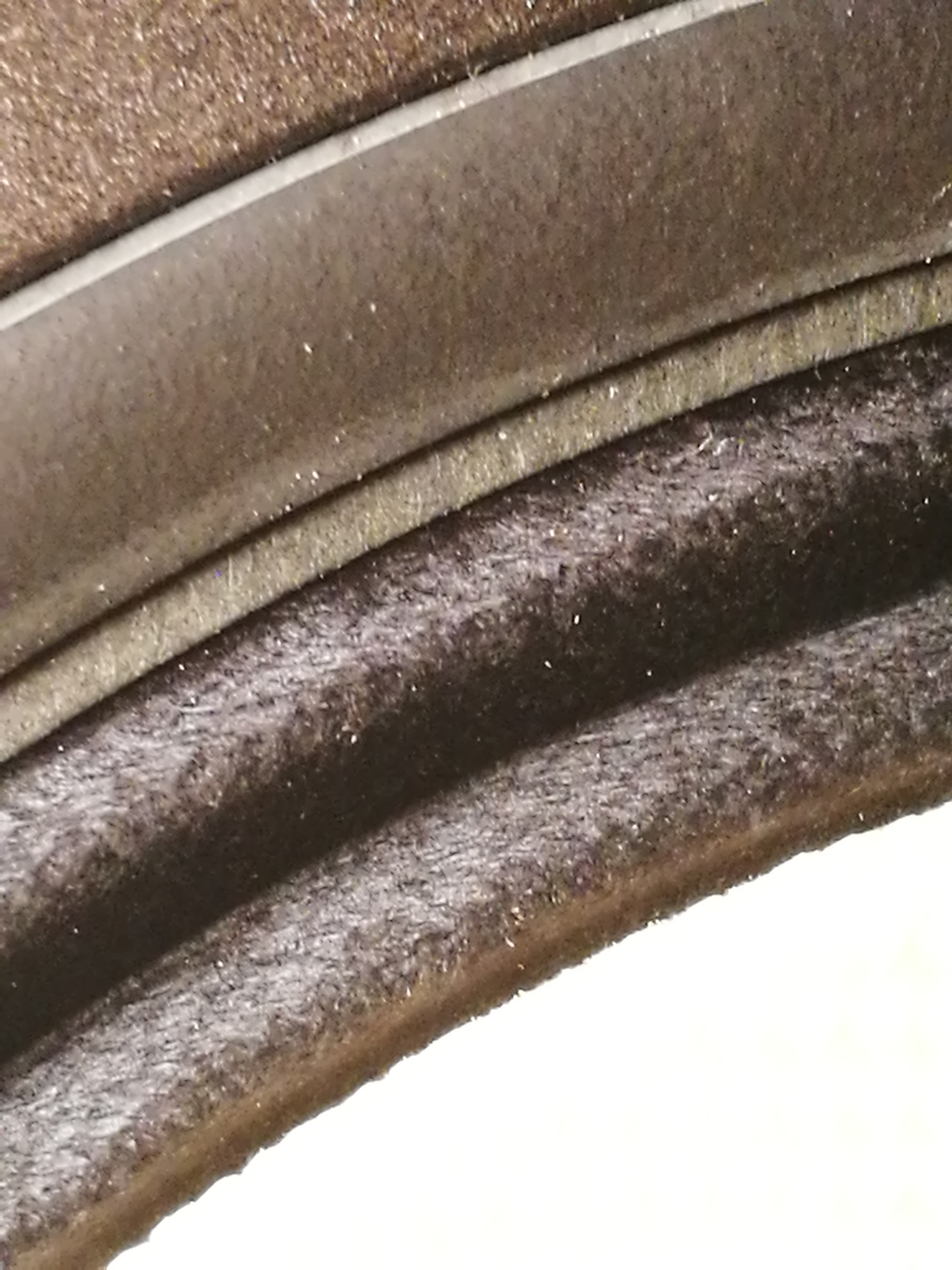

    Ну вы даете, чуть морды не начистили) . Я вот теперь думаю - выкладывать ли фото подвеса этих динамиков
    Да бросьте. Просто никаких нервов не хватит объяснять дилетантам что такое "деталь набирает прочность спустя некоторое время" и сколько минут нужно чтобы обыкновенным скальпелем вырезать окошки в ЦШ чтобы уже через 15 минут нарубить таких окошек в целой партии шайб - для этого нужно быть действующим технологом, а не рассуждать о небесных кренделях на диване. Все ж ютуповских роликов насмотрелись про роботов и конвейеры )))
    А про подвес роказывайте. Интересно.

    Папа Карло, по форме - глубокая гармошка,
    на ошупь - бархат с длинным ворсом. Нажмите на изображение для увеличения.
