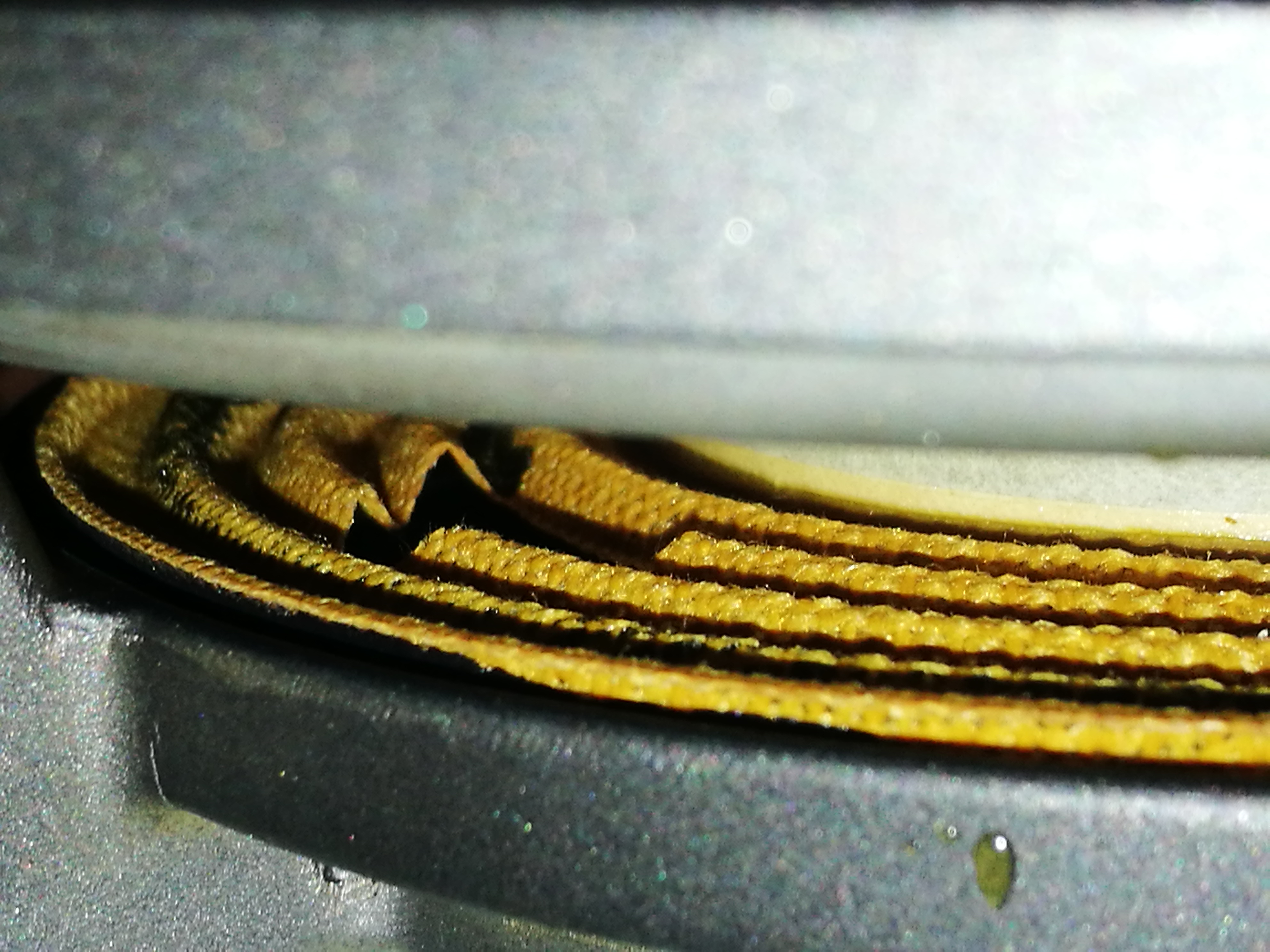

    Интересно, что дают вырезы/отверстия в ЦШ? Нажмите на изображение для увеличения.

    Хз что дают, чистый эксперимент.

    Эти вырезы заводские, ещё у Diatone говорят такие бывают.

    Pitterson, звучит кстати лучше, а откуда эти фото?

    Вырезы делают для снижения жесткости ЦШ. Так видимо легче контролировать и подгонять гибкость подвижки в пределах линии производства не кляня поставщиков. Вполне возможно, что шайб с нужной гибкостью не существовало в природе - выручила смекалка...

    Onkyo D-302e
    нет.
    ---------- Сообщение добавлено 16:09 ---------- Предыдущее сообщение было 16:08 ----------
    Onkyo D-302e
    колпачок с диффузором одной деталью, красавцы.

    Да уж... Этим вырубки в ЦШ точно не помогут...
    Цитата Сообщение от MaxMan Посмотреть сообщение
    нет.
    Настаиваю на "да" не спора ради, а истины для.
    Небольшое пояснение от авторитетного аудиоиздания как третейского судьи по данному вопросу...
    Такая технология актуальна, когда размер отношение внешнего диаметра ЦШ мало по отношению к диаметру катушки. Легче вырубить отверстия для уменьшения жесткости нежели искать нужную толщину материала и пропорции связущего для пропитки. Банально и очевидно же!

    Не думаю, что Onkyo не мог подобрать(заказать) нужную шайбу или состав пропитки.. Возможно это способ борьбы с паразитными резонансами, (продольными колебаниями диффузора) не зря-же, в особо извращенных конструкциях, используют альтернативные схемы подвеса. И звучат они, как правило, лучше.

    Онкио в силу тех причин, что выпускает различные динамики сотнями тысяч пар давно имеет запасы всех комплектующих на практически все случаи жизни и не на одну пятилетку. Париться ради нескольких тысяч шайб с заказными свойствами - не технологично и контрпродуктивно. А отверстия прорубить и технологично, и дешево, и быстро.
    Вы мыслите как потребитель, думающий о космических возможностях производства, но попробуйте мыслить как производственник, которому нужно держать марку, зарабатывать деньги, а не тратить на сомнительные опыты ( которых и без того за десятки лет работы было проделано на десятки миллионов тубриков).
    Когда у Вас миллионы шайб на складах и предлагают сделать еще миллион... Какое решение Вы выберите будучи бережливым японцем?! Я бы прорубил отверстия в шайбах и закрыл на этом вопрос надолго. Что и делается! И не только Онкио. На моем снимке так же сделано в динамике от Граунд Зеро. Могу еще таких же фото поискать от других производителей. Но для чего? Это очевидно любому технологу и инженеру. И не очевидно лишь тому, кто этим не занимается каждый день как рутиной...
    Помимо прочего есть и банальные проблемы! А нет такой толщины арамидной ткани! Тоньше - не выпускают. Что тогда???
    Вы явно преувеличиваете возможности технологий!!!
    Вы правы, тот басовик Onkyo имеет катушку 65мм при диффузоре всего 13см.

    Ну давайте немного подумаем головой, большой любую корпорацию делает конвейерное производство, которое предполагает высокоэффективную поточную организацию производства, разделенную на простые операции, и не предполагает хранение промежуточных комплектующих, на склад уходит только готовый продукт.
    Во-вторых, что значит париться? Конвейер запускается под готовую связку всех комплектующих, где каждый из них изготавливается в общем процессе под заданные характеристики.
    В-третьих, что бы прорубить отверстия, нужно изготовить вырубной штамп, смонтировать его на прессс, и поставить там человека, который будет перекладывать заготовки, что в итоге получиться в разы дороже, если бы он просто сразу штамповал необходимые ЦШ из ткани.
    И в-четвертых, самое главное, вы лично изучали на сколько падает резонансная частота подвижной системы от подобных просечек?
