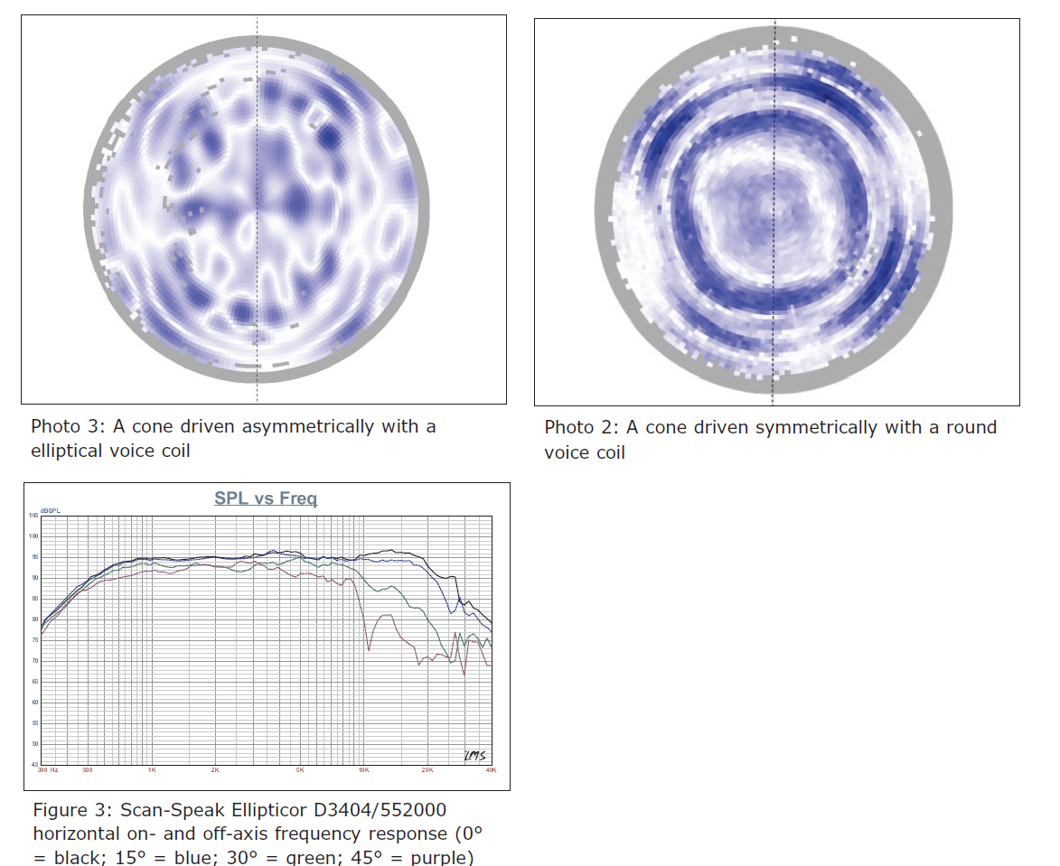

    Если кто еще не видел, ScanSpeak Ellipticore из двух независимых источников.

    Цитата Сообщение от MaxMan Посмотреть сообщение
    Ужас какой-то.
    Ничего там ужасного. Если внимательно посмотреть на распределение мод собственных колебаний на мембране на обычном динамике и на элипткоре (в журнале войскоил), можно понять зачем реализовали такую конструкцию и чем её приимущество. Решение не очень технологичное, но результат даёт вполне хороший. По АЧХ так же видно, что добротность собственных колебаний мембраны относительно низка.
    Понимание некоторых тенденций не освобождает от знания многих фактов

    Цитата Сообщение от Stasman Посмотреть сообщение
    Попытаюсь тот же алюминиевый сплав и профилированную толщину.
    А мембрана профилируется лазером?
    ---------- Сообщение добавлено 13:49 ---------- Предыдущее сообщение было 13:46 ----------
    продемонстрируйте с картинками\графиками.
    Ясное мышления требует мужества, а не интеллекта.
    из стронностей если бы что и отметил, так это крайне безоразно сконструированную магнитную сиситему (там же в войскойле есть графики). Зачем тратить столько усилий на нессиметричную мембрану и при этом делать такой безобразный магнит.

    Dzymytch, и о чем нам говорят эти картинки?

    На первой меньше ломает дифузор, это надо думать фишка новоой его формы.
    А это значит более широкий "факел" на самых ВЧ, меньше искажений, ровнее АЧХ.
