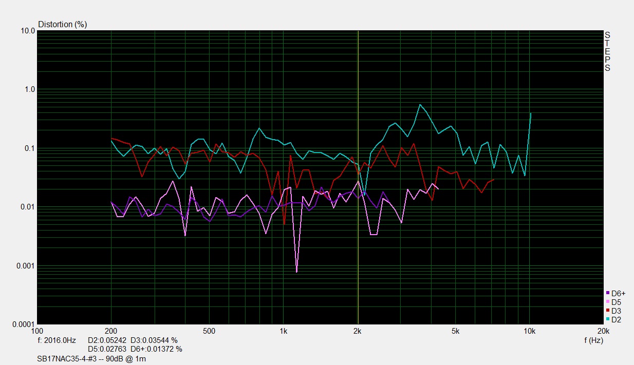

    Как же?
    Цитата Сообщение от Fantomass Посмотреть сообщение
    У ВСЕХ 5-7" SB Acoustics есть проблемы с искажениями в диапазоне 1-2кГц.
    У меня их 8 шт и все они с небольшим разбросом +- одинаковы
    А вот например
    SB17NAC35-4

    Я SB17NAC не мерял, скорее всего там нет этой проблемы.
    Вы меня пытаетесь словить на слове - окей, получилось
    Ваша взяла, Ваши измерения точнее.

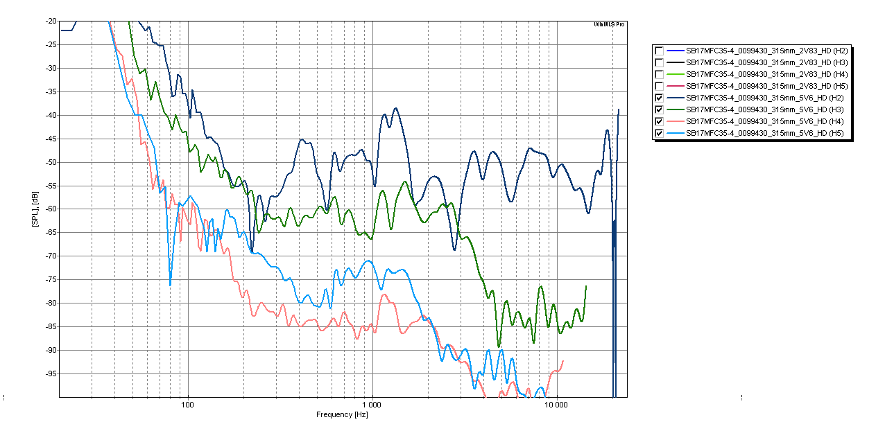

    Прикладываю измерения SB17MFC35-4 двухмесячной давности, скоро этими данными обновлю те, что сейчас на сайте.

    нда, глянул на свои старые графики (прям ностальжи!)) - на 1,5кГц - пик здоровый 2-й гарм., но его почему-то не слышно ... ... интересно почему у меня 1,5к, а у вас 1к? баффл?

    нда, глянул на свои старые графики (прям ностальжи!)) - на 1,5кГц - пик здоровый 2-й гарм., но его почему-то не слышно ... баффл?
    Да я думаю, что его просто не слышно в силу не безграничных особенностей слуха. Узкий очень. Еще и материал музыкальный нужно специальный подобрать, на простом вероятность заметить не велика. В общем, не сильно он проблемный, я его тоже не слышу

    ... и еще,... если посмотреть вним. АЧХ+КНИ, видно что на пиках КНИ АЧХ "проседает" !!! ... видимо еще поэтому и не слыхать ...

    И это тоже сказывается

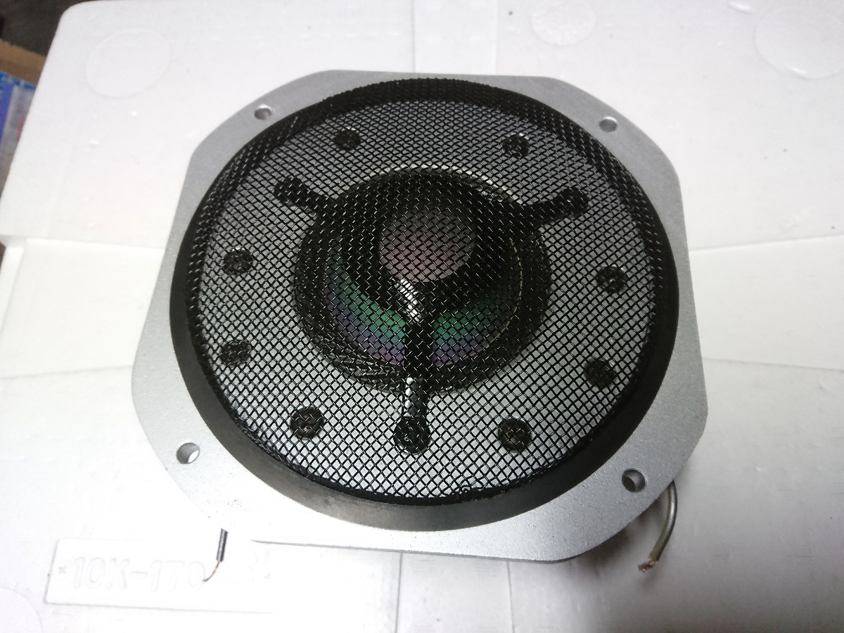

    Маладэц Стас!
    С пищалками вопрос закрыт, что с лентами, что с куполами.
    Кадаж кто-нить сделает современную замену JA 0801?
