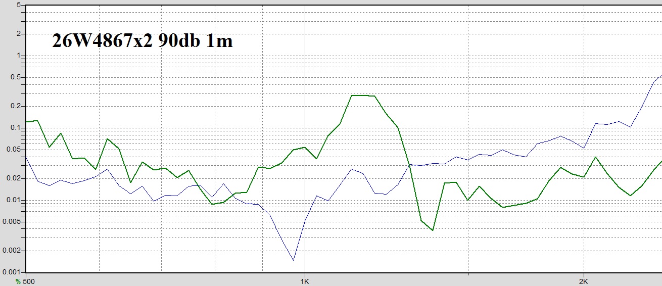

    Кто реально слушал или измерял динамик 18 sound 10NDA610 http://www.eighteensound.com/PRODUCT...0#.VU0H7fntlBc ?
    Получится закрыть диапазон 0,7-1....2,5-3 кГц с уровнем гармоник -65дБ и ниже при 90дБ на 1 м?
    Рассматриваю альтернативные варианты 2 шт. 75-1558SE в каждую АС.
    Текущая картинка по искажениям 2x26W4867 при 90дБ приложена. AMT2510C имеет искажения с 2кГц на уровне 2x26W.
    Чем дольше ищу, тем больше прихожу к выводу, что либо надо вложить дополнительно от 40-50 т.р., либо делать 2 полосы с разделом на 2 кГц, т.к. 0,3% по 2ой на узком участке скорее всего будут почти не заметны, а сцена может получиться существенно лучше. Фильтры будут FIR ступенькой.
