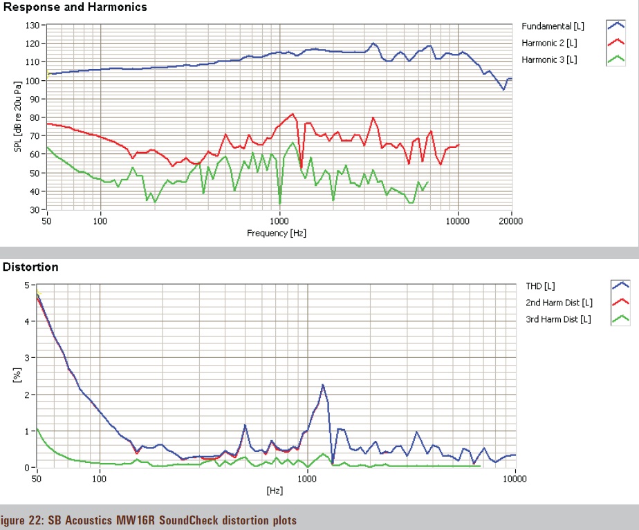

    Dmitr_RE, я бы не стал брать динамик с низкой третьей гармошкой, но при этом не особо хорошей второй.
    Satori был в Voice Coil 2011-11. Сюда прицепил картинку Satori и WF182BD04.
    И ИМХО не очень то и низкая 3ья у Satori.
    У Zaph*a микрофон не переделанный и во многих случаях получается, что искажения микрофона выше, чем динамика. Во-всяком случае выше 2кГц почти на всех его измерениях видно как вторая гармошка повторяет АЧХ . Да и ниже 2кГц тоже особо доверять не стоит.

    mr-marlen, только щас заметил разные окна на distortion, хитрит однако voicecoil
    ---------- Добавлено в 19:02 ---------- Предыдущее сообщение в 18:59 ----------
    да и третия местами тоже
    Мне вот интересно, 2я гармоника (общий уровень) в районе 0.5%. 3я 0.25%. А что ж тогда называется низкими искажениями, и если можно - пример. Заранее спасибо.
    Можно конечно подкопаться до моих букв, но я не имел в виду, что динамик плохой. Просто по тексту Dmitr_RE, было видно, что он удивлен хорошим результатом Satori. Я лишь показал, что WF182BD04, который он слушал ничем не хуже Satori, а может даже лучше. Данные искажения динамиков приведены при след. условиях:
    For the distortion measurement, the Satori woofer was mounted rigidly in free-air, and the SPL set to 94 dB at 1 m (5.6V) using a noise stimulus
    Wavecor woofer was mounted rigidly in free-air and set the SPL to 94dB at 1m (4.3V) using a noise stimulus
    Конечно оба динамика можно считать хорошими, но WF182BD04 по-моему получше.

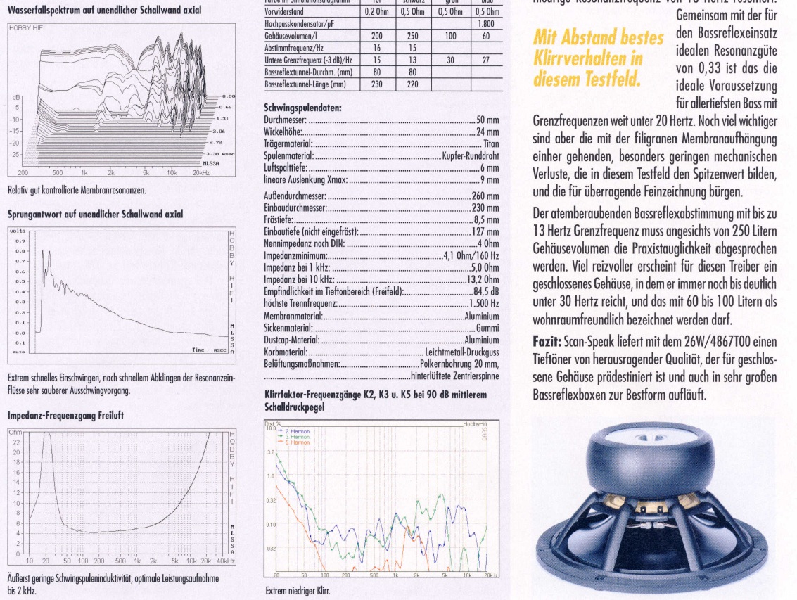

    Купольник D7608 при том же давлении скорее всего будет иметь ниже искажения с 800Гц до 6кГц.
    Картинку из журнала могу привести для TB75. Его сравнивали в этой ветке с D7608. D7608 оказался лучше. Я могу измерить D7608, но мне хотелось бы сравнить его с каким-нибудь динамиком, т.к. иначе надо ставить фильтр и получать АЧХ одинакового уровня при одинаковом давлении и в линию.
    Хотя конечно я не буду спорить, что если 7** использовать как СЧ, то он наверняка будет лучше купола, но тогда надо будет 4ую полосу или пищалку для раздела в 2-2,5кГц.
    Если говорить про диапазон ниже, то 26W4867.
    Попозже как начну строительство своей новой АС все сделаю.
    Сюда скинул картинки из журнала Hobby Hi-Fi для 26W4867, TB75 и WF182BD04, который сравнивали с Satori в Voice Coil. В этом журнале приводятся картинки искажений при уровне давления 90дБ.
