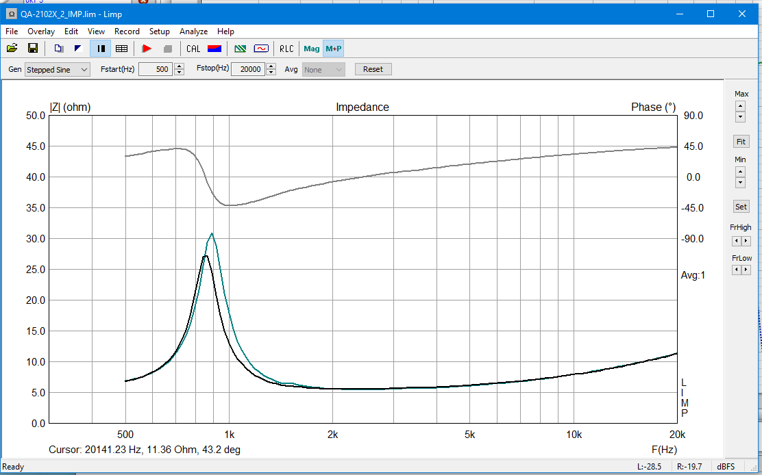

    Уже встречал в описании пищалок сканспик такую надпись- двойная магнитная система что это значит? Как она устроена?
    И тут вижу на али- https://aliexpress.ru/item/100500231...recommendation обратите внимание на МС, фланец-магнит-фланец-магнит-фланец. Это судя по последнему фланцу не противомагнит, двойная МС?

    Похож на SS D2608 с присобаченным волноводом. Купить, что ли, пару и попробовать, цена небольшая. Фланец типовой 104 мм, должен вмонтироваться без проблем.

    Похож на SS D2608
    Не похож, у 2608 противомагнит и закрытая задняя камера, МС обычной конструкции.

    Ну собственно приехали пищалки эти, вот немного картинок и данных. Сделаны достаточно аккуратно, картинкам на сайте соответствуют, придраться не к чему. Активное примерно 6,4 Ом (мерял пинцетом НВ-14), индуктивность катушки 63 мкГн на 10 кГц. Наверное, многовато - на тех же 10 кГц мои TW29D показывают 6,5 мкГн. Резонанс оказался ниже заявленного (примерно 850 и 890 Гц против 1600 в бумажке-сопроводиловке). Вторая картинка - один из китайцев с оверлеем моего текущего Satori TW29D (шелк) 4 Ома, просто для сравнения хода кривулин.
    Импеданс (LIMP)
