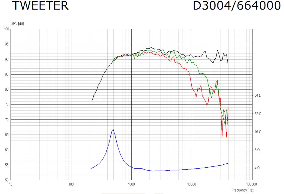

    Это у каких конкретно? Не замечал такого.
    Да у любых пищалок диаметром 25-30мм. У них примерно в три раза меньше диаметр, так у них внеосевые с 2,5-3кГц и валятся . Картинки топовых положил.
    Примерно от центра и начинает ломаться.
    Поясни как ты это представляешь?
    mr-marlen, не у всех.
    http://www.etongmbh.de/uploads/tx_pb...ts/26HD1A8.pdf Вы их помнится на выставке слушали.
    У этих скорее оформление больше влияет, а не сам купол. У Focal TBe завал чуть не после 10 кГц начинался, при небольших углах, жаль не сохранил этих замеров.
    Не совсем от центра, там где будет наиболее слабое место по сопромату (жаль нет под рукой лазерного интерферометра, тогда бы и спорить было не о чем).
    С уважением, Игорь.
    Слушал. Звучат хорошо, но в даташите приведены углы 0, 15, 30. Наверное хитрая форма рупорка немного выправляет ситуацию (также как у MDT33, ET338 и т.д.) , но все равно видно, что спад где-то с 3,5-4кГц. Добавь 45 и 60 градусов получим почти тоже самое.
    При "небольших углах". Думаю, что рупор для 75мм немного бы увеличил диаметр баффла. Аля 7** ATC с креплением изнутри.
    Как это увязать с АЧХ? Если пытаемся сказать, что на разных частотах макушка будет колебаться в противофазе или еще как-то, то как найти свидетельство об этом? Моё предположение о том, что с увеличением частоты излучателем становится макушка, а те сектора, что ближе к катушке гасят сами себя, мне видится более верным. Вне оси спад усиливается т.к. разность фаз между излучаемыми волнами от левого края и правого увеличивается, площадь участвующая в излучении уменьшается, а значит завал будет начинаться раньше по частоте, что и видим на внеосевых.

    Так или иначе, ранняя деформация купола на пользу звуку не идет.
    А она там есть?
  8. #187
    15.06.2008
    Челябинск
    3,069
    По умолчанию Re: Тесты, измерения, модификации головок.
    А она там есть?
    Думаю, что да. Косвенно об этом говорят Кг и кумулятивный спектр в районе килогерца. У более жестких излучателей схожего размера такого не наблюдается, даже у конусов.

    "ломку" хорошо видно на графиках импеданса, в зуме
    Кг в районе килогерца у меня и не только у меня измерялся низкий.
    По поводу кумулятивного спектра я уже писал, что смотреть его надо при одинаковых уровнях давления и в одинаковом масштабе. Собственно и Кг тоже.
    Да-да. Только у конусов зв. волна в материале доходит до края диффузора и возвращается обратно при этом создавая стоячую волну. Обычно видно на импедансе или на АЧХ и кумулятивный спектр об этом тоже говорит, особенно если дБ начать отмерять от верхней линии, а не от максимума шкалы.
    А вот у купола такая стоячая волна по диффузору практически не бегает. Ну не могут две волны полностью уничтожить себя, но уничтожают довольно сильно . На том-же импедансе мили-взбрыки и то я думаю это стоячие волны в боксе.
    Но я так понял, что позиция принципиальная и не особо обоснованная. Если не нравится купол, то и ладно. Я особо переубеждать не буду.
    Потом как-нибудь выложу свои графики измерений с чем-нибудь в сравнении.
