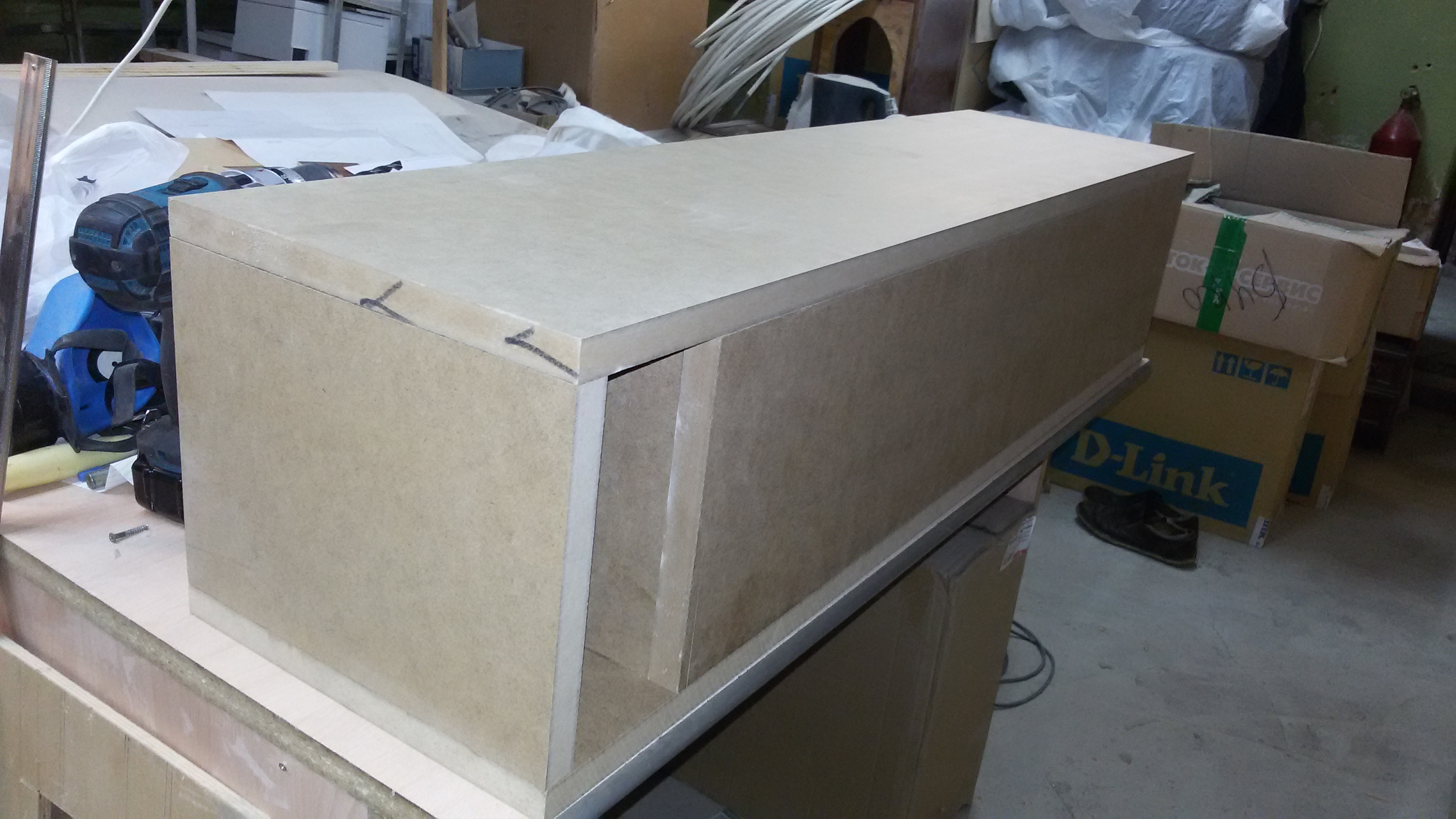

    Цитата Сообщение от Alecks Посмотреть сообщение
    Первый опыт, пока сам не попробуешь - не узнаешь. А вообще, в следующий раз буду пилить на 1-2 мм больше. Проще потом фрезером излишки убрать.
    тоже не все удобно, углы опасносте))) хорошо, когда все сходится сразу.
    Частый гость Аватар для Sirius
    28.12.2006
    г. Подольск, Моск.обл.
    183
    По умолчанию Re: Исправление дефекта

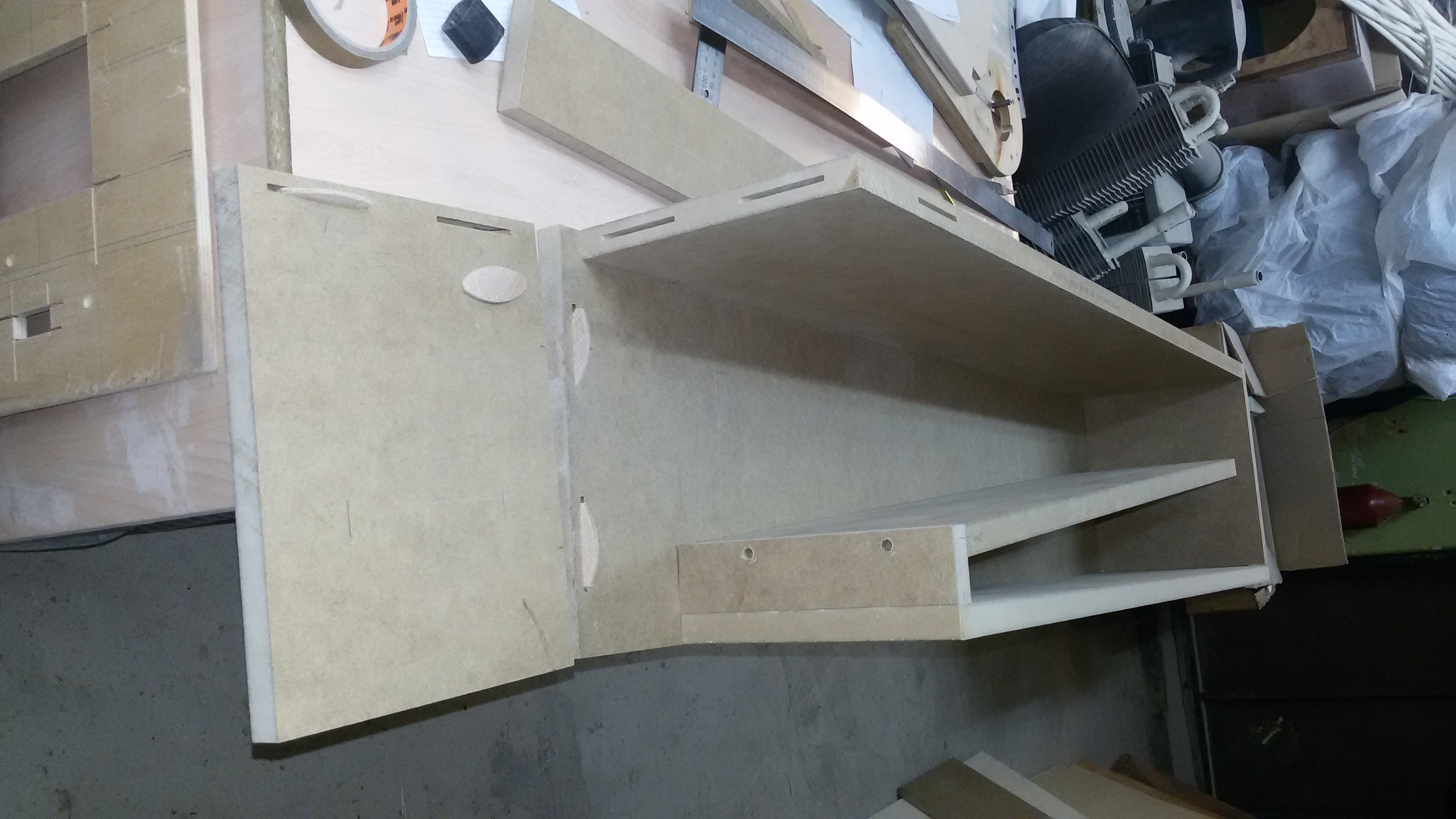

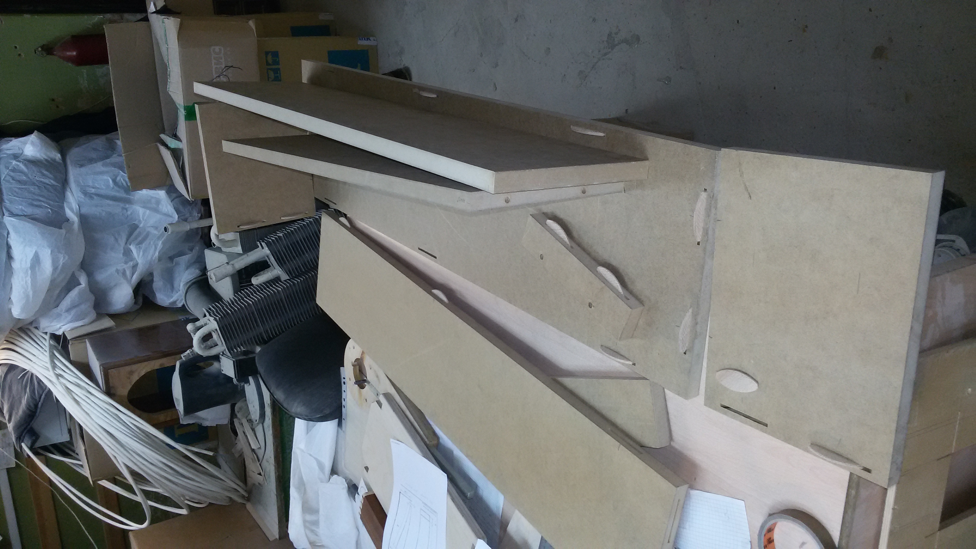

    Если фрезер есть можно пилить сразу в размер и использовать плоские шканты. Детали не "плавают" на клее. И все детали точно сходятся. Фрезером можно сделать такие пазы под шканты.

    Аватар для Alecks
    28.05.2013
    Ангарск
    To Sirius.
    Как обеспечиваете точность сопряжения с ответными пазами?
    28.12.2006
    183
    Использую фрезу как на фото, только без подшипника. Н=4мм. Плоские шканты тоже толщиной 4мм. Так что входит впритирку без люфта. Ставлю все детали ящика на боковую стенку (как на фото выше) и в местах, где будут находится шканты делаю риски карандашом (они видны на правом фото пост 23). Ставлю фрезер в фрезерный стол. Режущая кромка фрезы примерно по середине толщины листа МДФ, но это не обязательно, можно сделать и ближе к одному краю. Затем делаю пазы там, где отметил карандашом в обеих деталях. В одних на торце, в других на пласти.(одни детали лежат на столе, другие стоят) Главное условие - не менять высоту фрезы в процессе работы. Точнее менять можно, но только чтобы ответные пазы для одного шканта были сделаны с одной высотой фрезы. Еще одно условие, чтобы все детали были выпилены точно в размер. У фрезерного стола должен быть параллельный упор. Иначе не удобно фрезеровать пазы в вертикально стоящих деталях. Также он нужен для ограничения глубины паза.

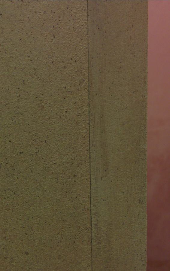

    Аватар для Alecks
    28.05.2013
    Ангарск
    Клей отшлифовал. Вот, что получилось: Нажмите на изображение для увеличения.
Название:	2015-10-18 19_22_40.png
    Думал шов зашпатлевать, или это излишне?
    Старый знакомый Аватар для dvs63
    04.11.2014
    Минск.
    639
    Спасибо! Скажите, нужно ли шпатлевать стыки мдф? Говорят, что под шпоном стыки могут со временем проявиться.
    Если волокна шпона поперек стыков, можете оставить как есть.
    Если параллельно и щели крупные, лучше замазать. (В этом случае лучше перебтеть, чем недобдеть.)
    Это если стык "пустой". А если там клей, то что шпатлевать то?
    Аватар для Alecks
    28.05.2013
    Ангарск
    Думал, поверху замазать для перестраховки. Швы,конечно же непустые.
    28.12.2006
    183
    Если клей высох и просел, то безусловно шпатлевать надо. Но если Вы знаете, что Вам потом приклеивать шпон,надо стараться клеить так, чтобы зазор между склеенными деталями был минимальным. Некоторые клеят клеем ПВА или подобным, размазывая его по месту соединения деталей. Клей успевает быстро покрыться пленкой и тонкого шва не получается. Я наношу обычно зигзагом из тюбика с тонким носиком и не размазывая, соединяю детали. Клей не успевает подсыхать и большая его часть выдавливается из шва. Шов практически не видно.

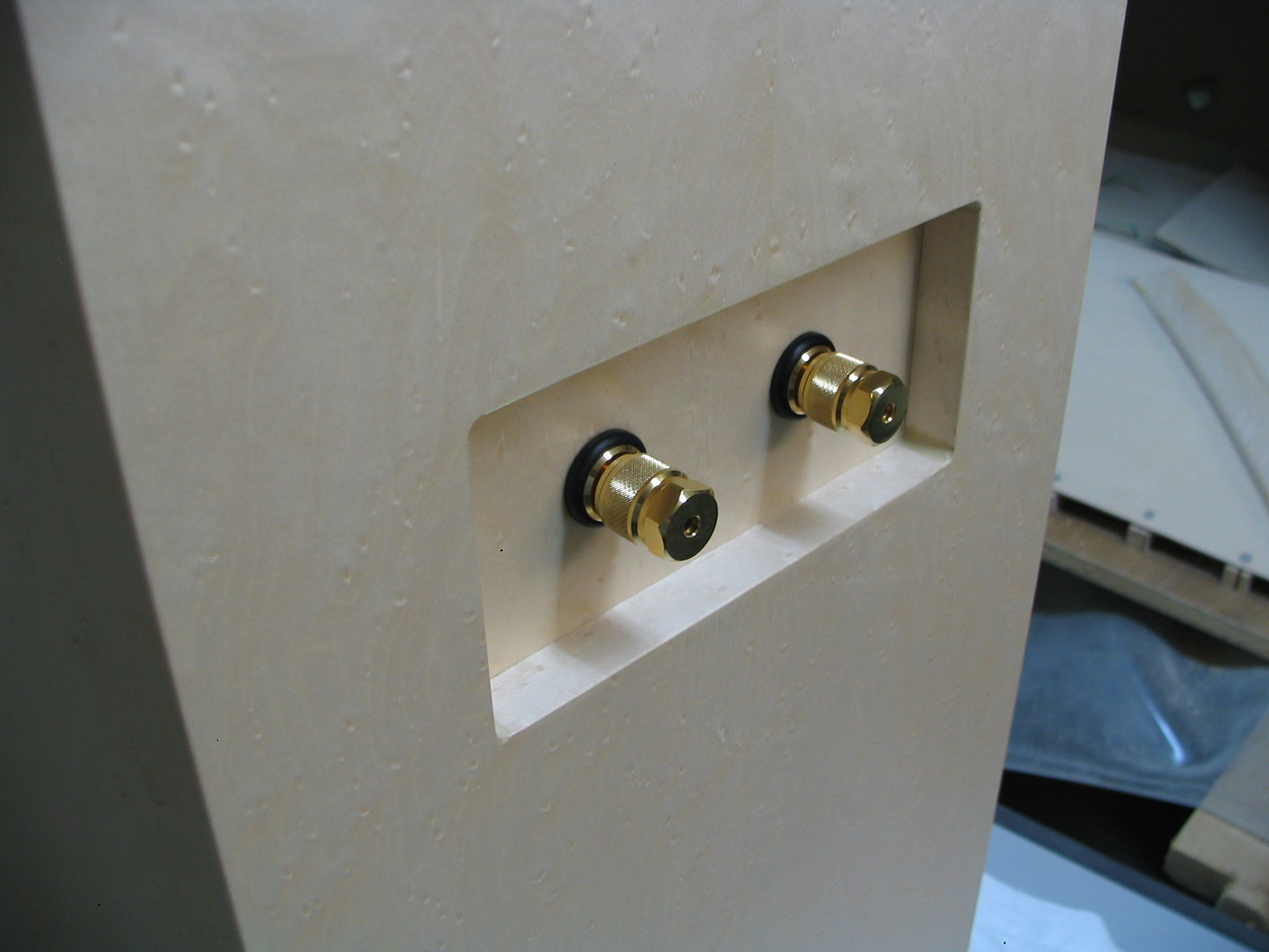

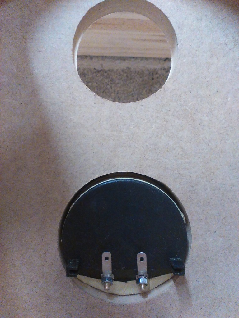

    Новичок Аватар для Dupont
    28.04.2015
    Добрый день.
    Тоже хотел бы услышать совет можно ли исправить данную ситуацию. При фрезеровании отверстия под терминал как оказалось копировальная втулка на моем фрезере несколько кривая и я сделал отверстие несколько больше чем планировалось. Можно ли это исправить и чем ? Силиконом, опилками с клеем или может быть резиновым уплотнителем ?
    Заранее спасибо

    18.06.2004
    Донецк
    2,026
    Цитата Сообщение от Dupont Посмотреть сообщение
    Силиконом
    если с той стороны щели нет.
    28.04.2015
    С той стороны щели нет. Вернее она закрыта кольцом терминала. При это вытащить теминал будет возможность или нет ? Просто я хотел колонки потом шпоном покрыть и при этом терминал придется снимать.
    11,130
    Я исправил в свое время.
    На пробу взял китайскую копировальную фрезу (набор из 5-ти синих в коробочке)
    Отвалился подшипник нижний.
    Когда заметил, было поздно.
    Решение:
    Опилки, ПВА - нанёс с избытком.
    Сохло неделю.
    Нормальной фрезой заново.
    Неровности шпаклевкой.
    Чтобы быстрее, то можно опилки с чем-то быстросохнущим.
    28.12.2006
    183
    Можно утопить терминал вглубь. Делаете отверстие еще больше, и изнутри приклеиваете фанерку с отверстием под терминал. Терминал будет как в нише. У отверстия в задней стенке снимаете фаску под 45 град чтобы края не мешали крутить терминалы. Вот так, только применительно к Вашим терминалам.
    18.06.2004
    Донецк
    2,026
    Да, можно.
