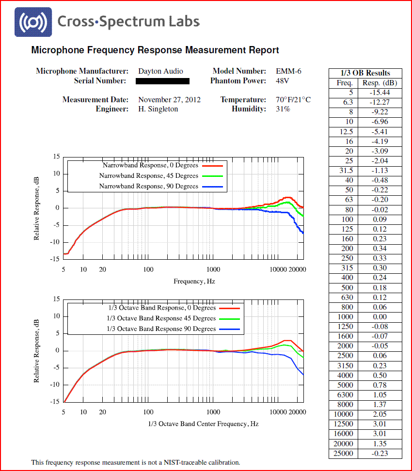

    Добрый день.
    Скажите, ведь должен существовать какой то стандарт на полярность кривой калибровочного файла. Пож-ста ткните носом где это прописано.
    Т.е ачх файла представляет собой ачх самого микрофона или же зеркальную копию относительно оси х на графике.
    У меня получилось, что к примеру Арта правильно корректирует снятую ачх, когда корректировочная кривая представляет собой точную копию ачх чуствительности микрофона. Но этот файл я делал сам по так называемому эталону: образцовому микрофону с файлом коррекции . Файл корреции взят на сайте производителя по номеру микрофона.
    Непонятно как остальные проги, что им надо и что дает производитель микрофонов.
    Зы. Если что то неполно или непонятно написал, я дополню.

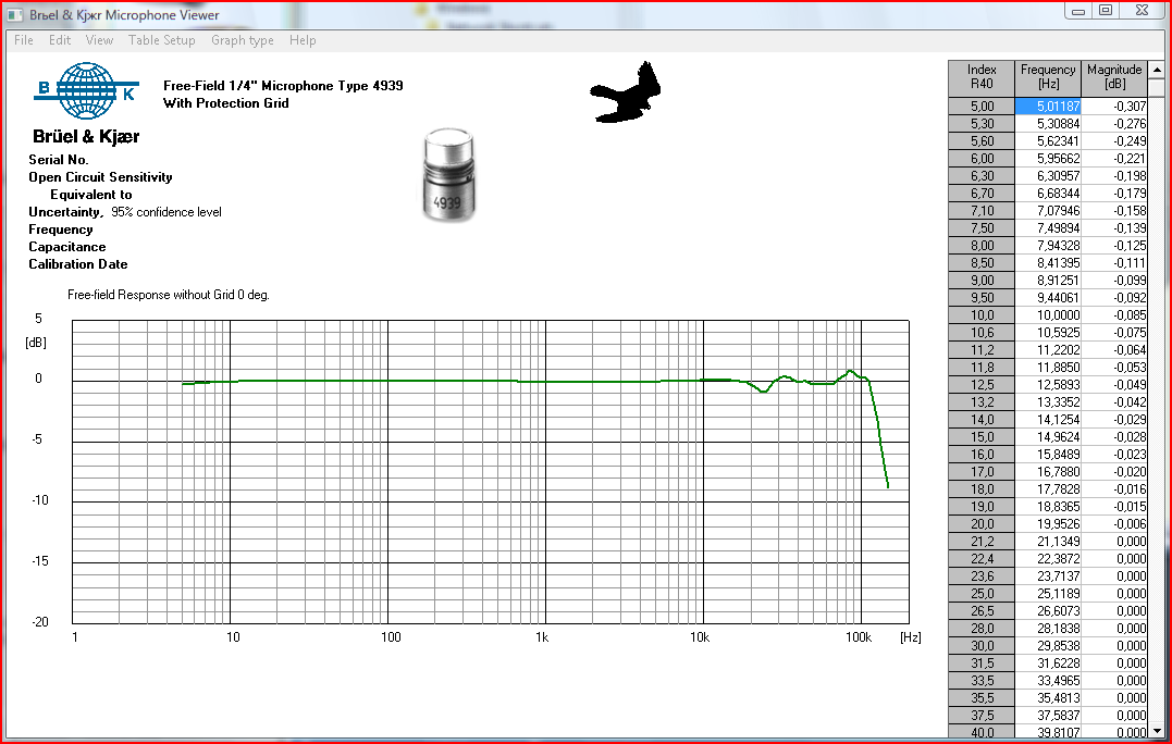

    За всё и всех не отвечу, т.к. попадались различные форматы калибровочных файлов которые внедряют сами производители измерительного ПО.
    Хорошая новость в том, что традиционно к микрофону прилагается калибровочный файл в простой и понятной форме, а софтина должна его либо принять как есть, либо конвертировать в собственный формат.
    Конкретно на Ваш вопрос: не зеркальная, а реальная АЧХ микрофона.
    По личному опыту, единственным аномальным примером оказался файл прилагаемый самим производителем к микрофону Dayton (не зеркально, просто пришлось вручную переписывать, чтобы адекватно импортировался), но там и АЧХ была полная ересь и всё это давняя история.
    Вот типичные примеры сопровождающих микрофон калибровочных данных. Справа в таблицах содержание калибровочного файла: Частота - Уровень.
