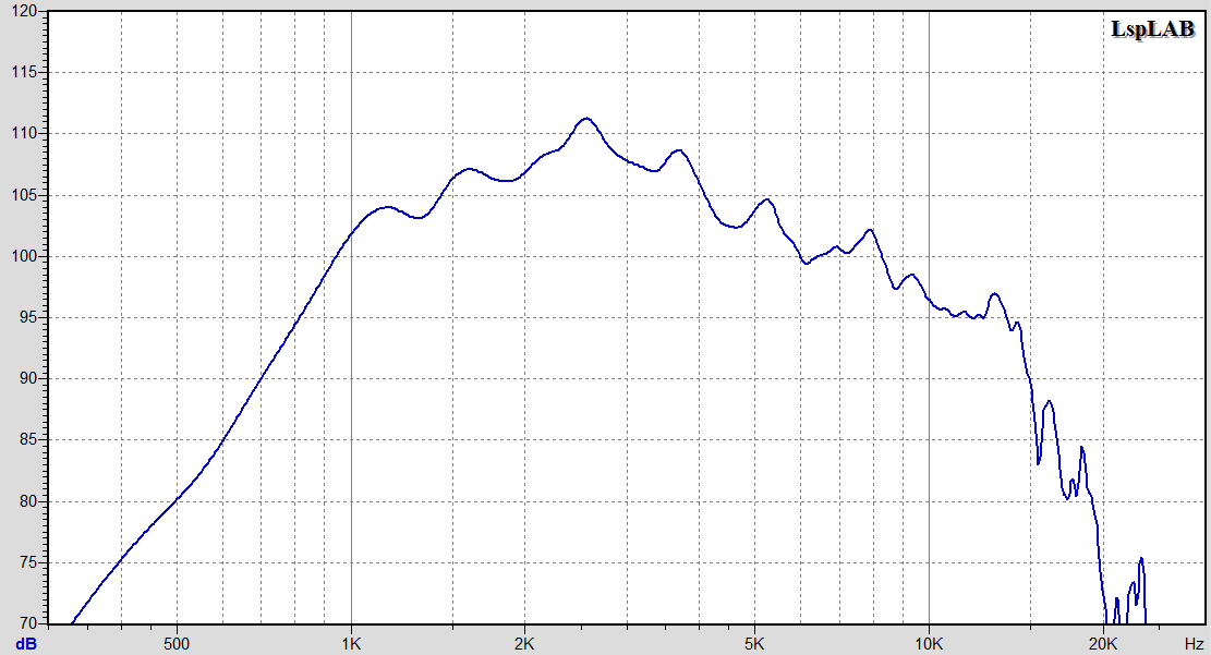

    Старый знакомый Аватар для Alexsanderoff
    21.01.2011
    741
    По умолчанию Re: Кроссовер для двухполосной АС
    Цитата Сообщение от zangador Посмотреть сообщение
    есть драйвер от альфард
    Есть ачх этого драйвера в рупоре PH64
    Для эстрады не подходит, отваливается купол от катушки.

    Alexsanderoff, спасибо за график
