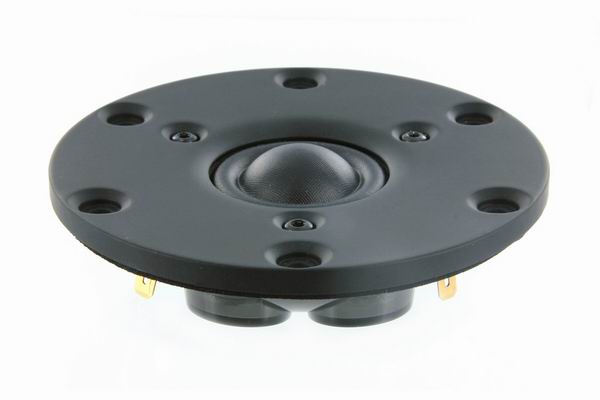

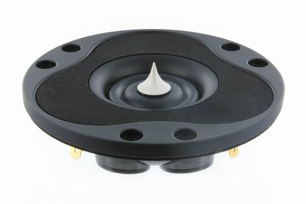

    Дают ли они лучшую направленность и сцену на малом расстоянии от АС? К примеру если сравнить D3004/660000 и R3004/662000 от scanspeak.
    Кто то имел возможность сравнить и сделать выводы? Не обязательно эти модели а вообще глобально.
    Как дела с разрешением, локализацией? Глобальные отличия имеются?
    Получается что "шип" так назвём его тоже является излучателем звука. Характер звука вроде должен менятся так как выглядит это совем по разному...

    6600 на мой слух, очень хорош. Я его предпочитаю даже бериллию за естественность передачи.

    Нет, это не излучатель а скорее отражатель,он неподвижен, это элемент формирующий ДН на самых высоких частотах, за счёт него всё что выше 10...15кГц дует под более широким углом. Но с другой стороны подвес получается двухзонным, это может повысить резонанс и ухудшить работу такой головки на СЧ.
    К стати "шип" я впервые увидел в середине 80х годов на советском динамике 6ГД13, правда там он был установлен на решетке над куполом и его не касался а тут установлен на МС и держит мембрану по центру.

    6600 это не ринград, это обычный купол. Что там вы слушали - это ваши уши, я делюсь своим личным мнением и никому его не навязываю. Считаю, что 6600 отличный выбор для двухполоски, к примеру.

    Проще для начала посмотреть АЧХ даташитов, потом найти спектры искажений. После этого делать какие-то первые выводы. В любом случае все зависит от реализации и собственных ушей. И вопрос еще в какой именно АС вы собираетесь его применять. Если три полосы и больше, то необходимость в дюймовых куполах вроде как и отпадает совсем.

    Про воздух не скажу а разница будет в том, что если колонки играют не строго на твои уши а чуть в сторону (под углом к слушателю) то ринги на самом верху должны звучать ровнее (в смысле АЧХ) чем купола.

    http://audio-hi.fi/download/pdf/Scan...00_tweeter.pdf
    Смотрим и сравниваем. Слава богу, внеосевые еще печатают.
    С уважением, Дмитрий Чуманов.

    Ринг имеет малую площадь и более широкую, хоть и изрезанную, ДН, вследствие чего хорошо заполняет комнату, но очень быстро перегружается.
    Благодаря малой площади он несколько лучше играет ВЧ, но до металла в этом плане ему все равно далеко. В общем, КМК, я бы не стал за них столько платить, сколько просят за тот же скан 7к
