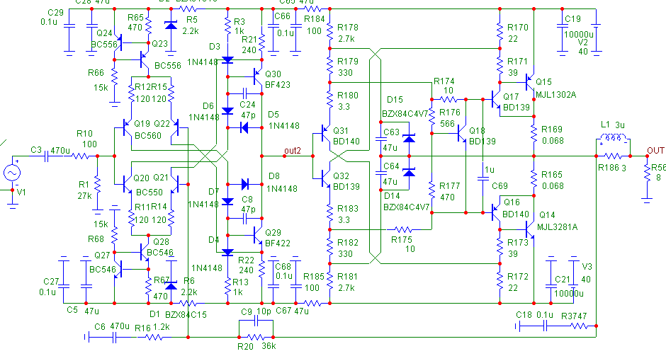

    в общем, просто застолблю за собой это решение, в этой ветке, дабы не кочевала эта схемка из темы в тему, в качестве вложения....

    почему народный? да просто потому, что схема не обременена "экзотическими" элементами. в неё можно пихать все что есть под рукой....
    зачем это нужно?
    да просто тупо сделать ответ пресловутой ЛМ-ке и Ланзару....

    По умолчанию Re: Проект LIANDRY - народный усилитель
    в мс можно и по-круче, что-то нарисовать.
    а это просто компиляция уже работавших в железе решений. Причем идеей проекта послужила идея не создать, что-то новое, а наоборот, взять проверенные временем решения и "довести до ума", совершенно не изобретая "велосипедов".
    Слишком сложная, упрощай. Стыковка каскадов тоже хромает
    ---------- Сообщение добавлено 12.07 ---------- Предыдущее сообщение было 12.04 ----------
    Термодатчик Q18 зашунтирован низким вых спро ЭП Q31 Q32 и не работает. Роль термодатчика выполняют сами ЭП в тепловой связке с Q16 Q17. Схема напоминает "однажды лебедь раком щуку..."
    упростить, так упростить.
    вот:
    вот интересный момент. но ведь какой-то сакральный смысл же заложен в этом термодатчике?
    пролистал даташиты - да надовцы в каждой модели его ставят - не уж-то они того немного?
    кстати этот термодатчик крепится к Q31,32,16,17. а выходники сами по себе. но проблем с температурой я не приметил, что на 326-м, что на 352-м.
    Блин, верни обратно Q23+Q24 & Q27+Q28 и стабилитроны.
    со стабилитронами есть один интересный момент. их наличие несомненно стабилизирует по питанию работу ГСТ, но в таком случае при перепадах питающего напряжения изменяется ток покоя каскада УН. Если ГСТ запитан напрямую от питания каскада УН - то его ток покоя стабилизируется при разных питающих напряжениях.
    У Ланзара есть известные проблемы с саморазогревом транзисторов в каскаде УН.
    но вопрос со стабилитронами я еще оставлю открытым.
    Бред.
    При применении ГСТ напряжение питание влияет только на ток через ИОН и чем он стабильнее, тем стабильнее ГСТ, в данном варианте стабильнее ГСТ на схеме из стартопа, соответственно стабильней режимы всего УН, практически не зависят от питания. От питания зависит мощность рассеиваемая на компонентах.
    Стабилитроны лучше тогда упереть в шины питания, а не в землю, а вместо последовательно включённых D16, D17 и D18, D19 грамотнее поставить по одному красному светодиоду.....
    таки да. сейчас проверил - на токе покоя УН при изменении питающего напряжения никак не сказывается.
    (хотя я что-то такое творил, что бы стабилизировать ток покоя у каскада с ОЭ, уже забыл по-ходу)

    Стабилитроны лучше тогда упереть в шины питания, а не в землю, а вместо последовательно включённых D17, DQ7 и D18, D19 грамотнее поставить по одному красному светодиоду.....
    да
    Небольшой штрих - для меньшего дрейфа нуля выхода УМЗЧ, номиналы входного резистора R1 и резистора R20 цепи ОООС должны быть равными, и лучше их уменьшить в 2-3 раза.....
    Я про первую схему говорил. Там ИТ на двух транзисторах нравится больше чем стандартный на одном.
    А так да, лучше на противоположную шину, в процессе работы усилителя пульсации из-за просадок будут меньше.

    нужно ли подбирать в пары светодиоды? или разброс параметров будет не существенен?
    Да, как минимум, светодиоды желательно подобрать попарно с одинаковым падением напряжения на них.....
    да. но с симметричным диффкаскадом, картина должна быть несколько иной - т.к. токи на входах взаимно нейтрализуются между верхним и нижним ДК.
    С одной стороны входное сопротивление на входе + лучше иметь большое, для согласования с регулятором громкости, а его с источником сигнала. С другой стороны резистор в цепи ОООС идущий на землю, чем меньшего размера, тем лучше шунтирует входную емкость транзистора минусового входа ДК.
    надо как-то подобрать оптимальное значение.
    в усилителях 70-х, 80-х годов часто резистор идущий на землю в ОООС, был порядка 4-5кОм, благодаря чему электролит в ОООС, был гораздо меньшего номинала.
