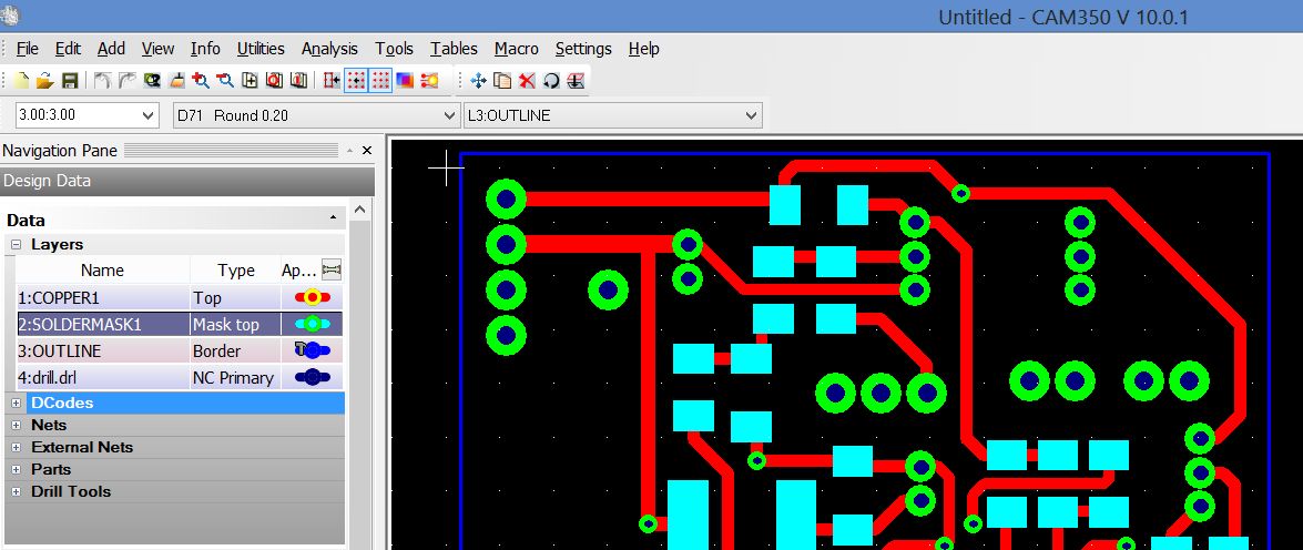

    И что потом с маской происходит? Надо вручную открывать?
    Маска правильно экспортируется. В масочном слое то же самое.
ID:	246694 Нажмите на изображение для увеличения.
    В шестой версии такой проблемы нет.

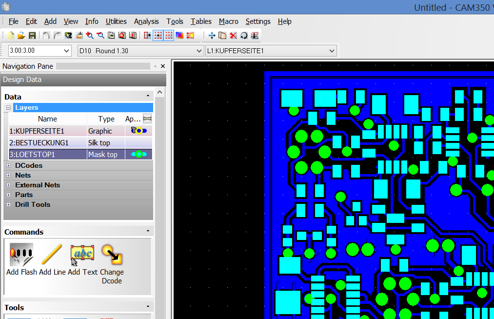

    По умолчанию Re: Лэй и гербер.
    Смысл примерно такой:
    Судя по названиям файлов, которые ты смотришь в CAM350, они сделаны в немецкой версии спринта.
    Ты намеренно установил и использовал программу на немецком языке? Сомневаюсь.
    Значит это была чудо русифицированная версия.
    Почему мне так кажется? Потому что её делали именно из немецкой.
    Когда её делали? Как только пятый спринт появился.
    Т.е. это одна из самых первых версий.
    Так вот мне кажется, судить о том что работает или не работает в пятом спринте по этой русифицированной версии как минимум глупо.
    Она никогда не обновлялась! Еще нужно что-то объяснять?

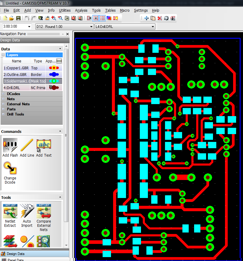

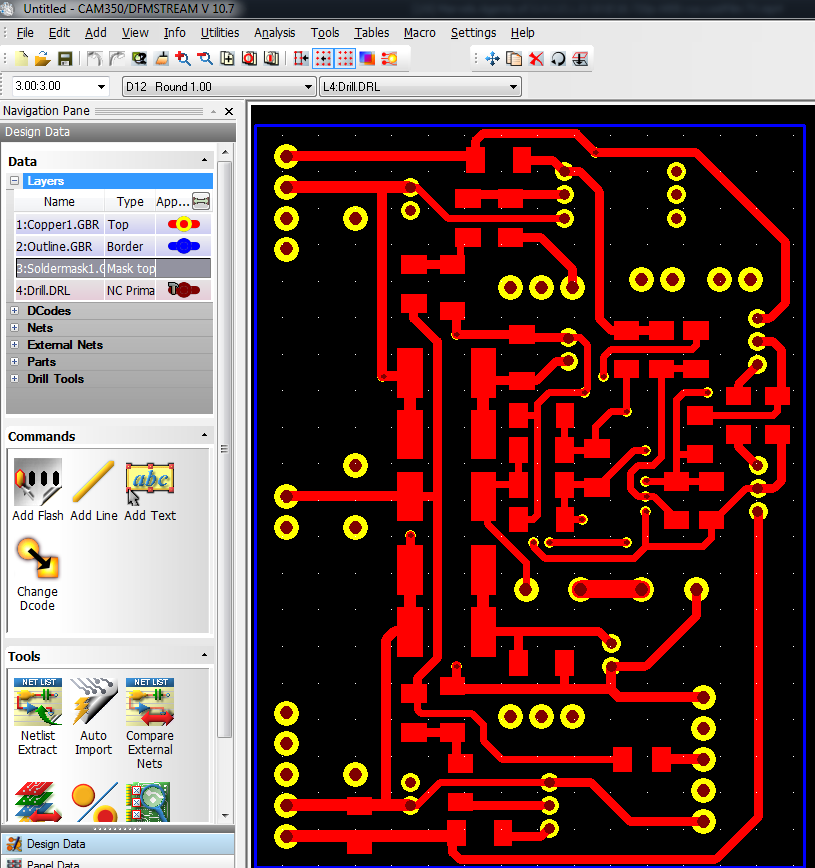

    Вот, плата с SMD в гербере из 5 и 6 версии.
    Один я не вижу отличий?

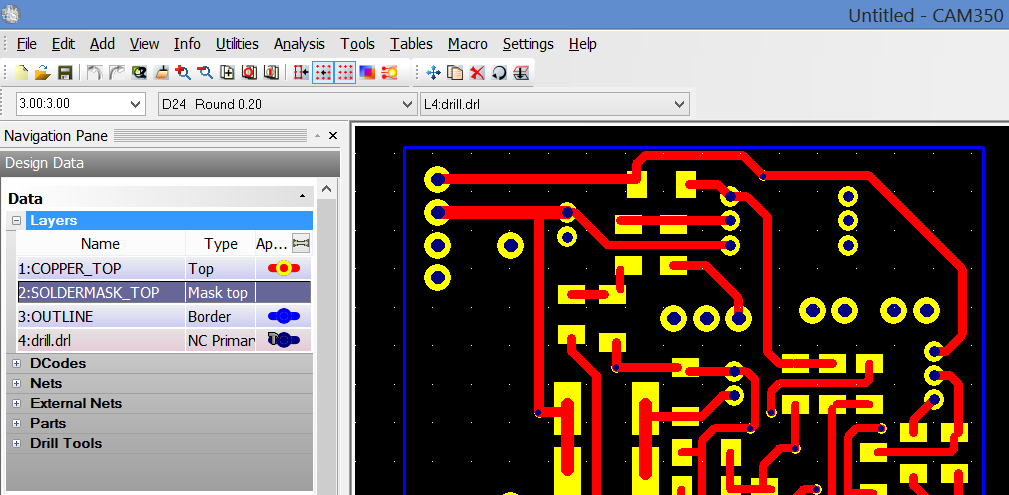

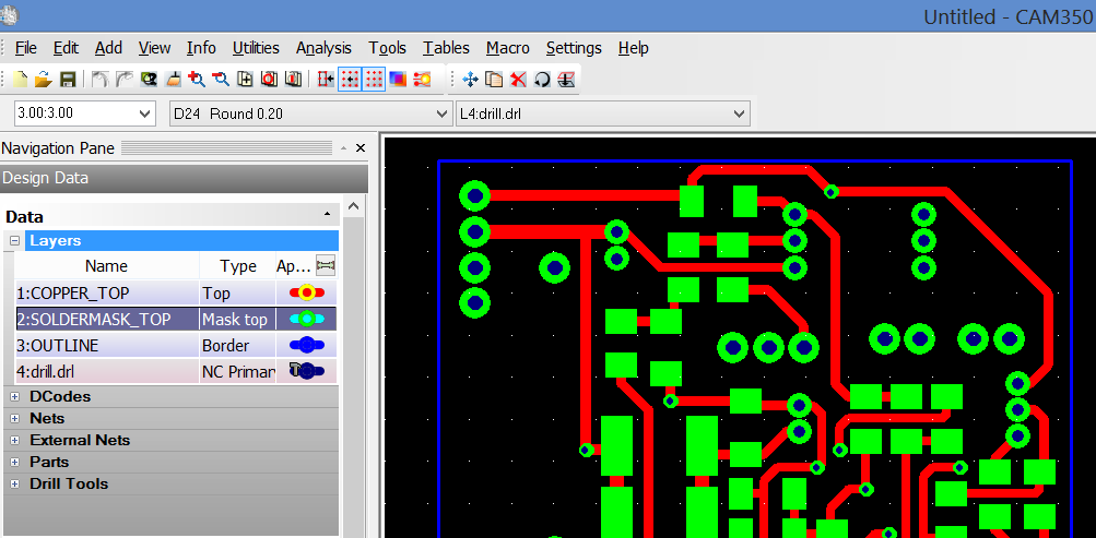

    Да, отличия есть.
    Вот герберы из пятой версии:
    Из шестой:
ID:	246770 Нажмите на изображение для увеличения.
    Проводники в слое металлизации красные, контакты желтые, в слое маски проводники циановые, контакты зеленые.
