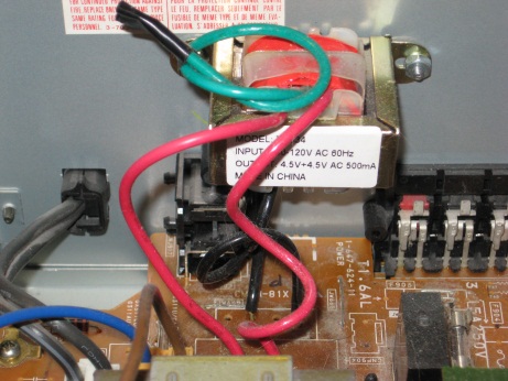

    в инете уже кто-то менял трансформатор дежурки - подойдет любой из адаперов на 8-9В переменки (это около 12В выпрямленного не стабилизированного)
    закрепить можно на задней стенке:

    Про трансформатор дежурки спасибо, примерно так и хотел поступить) Теперь даже вижу как конструктивно правильно выполнить)

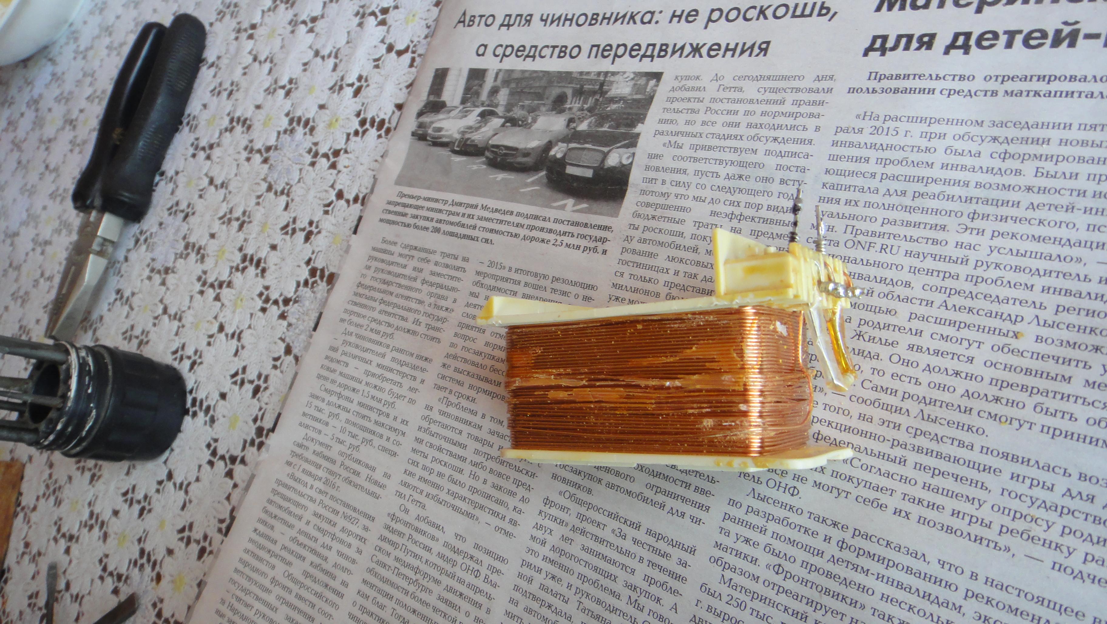

    Транс родной раскидал, на фото первичная обмотка, родной провод, конечно в утиль и мотать в 2 раза более тонким, иначе вместить никак не удастся.

    У УКУ020 6.3 однополярное. Его можно, конечно перемотать тоже до нужных напряжений, но родной уже разобрал, ИМХО его проще мотать. Провод еще найти предстоит.
    Еще вопрос: при сборке пластины просто забить или чем-то склеивать надо? На советских трансформаторах просто забивал, но там они и изначально не были клеенными. И все это в сборе надо лаком заливать?
    это определяется возможностями. отечественные советские трансформаторы тоже и проклеивались и пропитывались (для применения в серьезной аппаратуре, а не в телеках и радиолах). с пропиткой меньше гудит.
    так что тут дело выбора и возможности.
