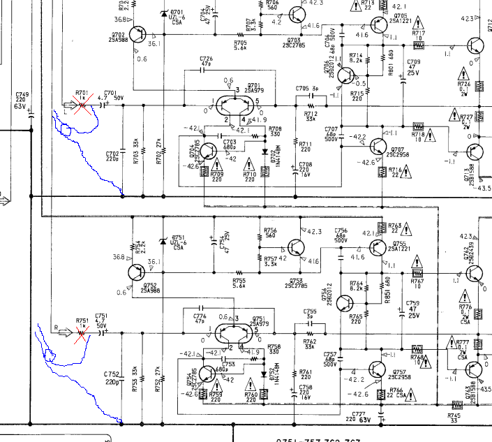

    Спасибо! Не подскажете, где на плате или на схеме найти вход прямой вход УМ? Боюсь, что не соображу.
    Завсегдатай Аватар для Гоша
    21.01.2004
    3,607
    По умолчанию Re: Помогите разобраться с питанием ресивера SONY STR-D311
    На Main Board разъем CNP113, 8 контакт - R, 6 контакт - L.
    Или левые по схеме выводы R751 - R, R701 - L.
    Не забудь отсоединить эти контакты от предусилителя.
    Проще всего выпаять из платы левые выводы резисторов (те, которые не соединены с конденсаторами С701 и С751) и прямо на них подавать сигнал.

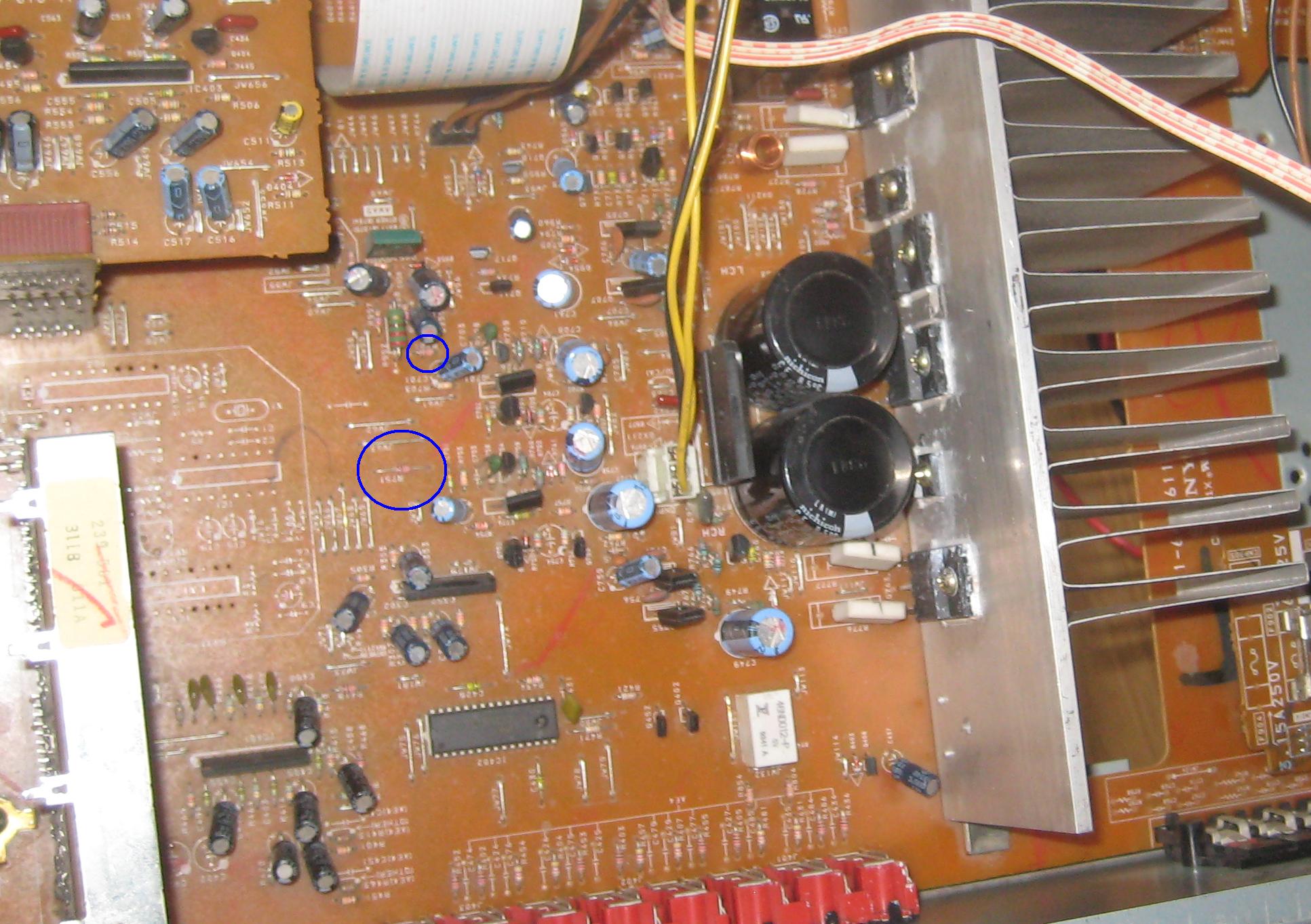

    я бы отпаял резисторы R701 и R751 - и сигнальную жилу припаял к дорожке от этого резистора идущую к конденсатору.
    а экран оплетки сигнального кабеля подпаял к земле в точке где соединяется конденсатор входного ФВЧ (C702) к земле. (и С752, для другого канала соответственно).
    территориально, это должно быть где-то тут:
    , где обведено синими кружочками.

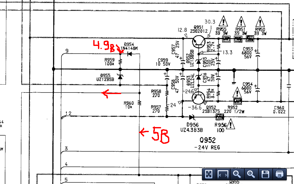

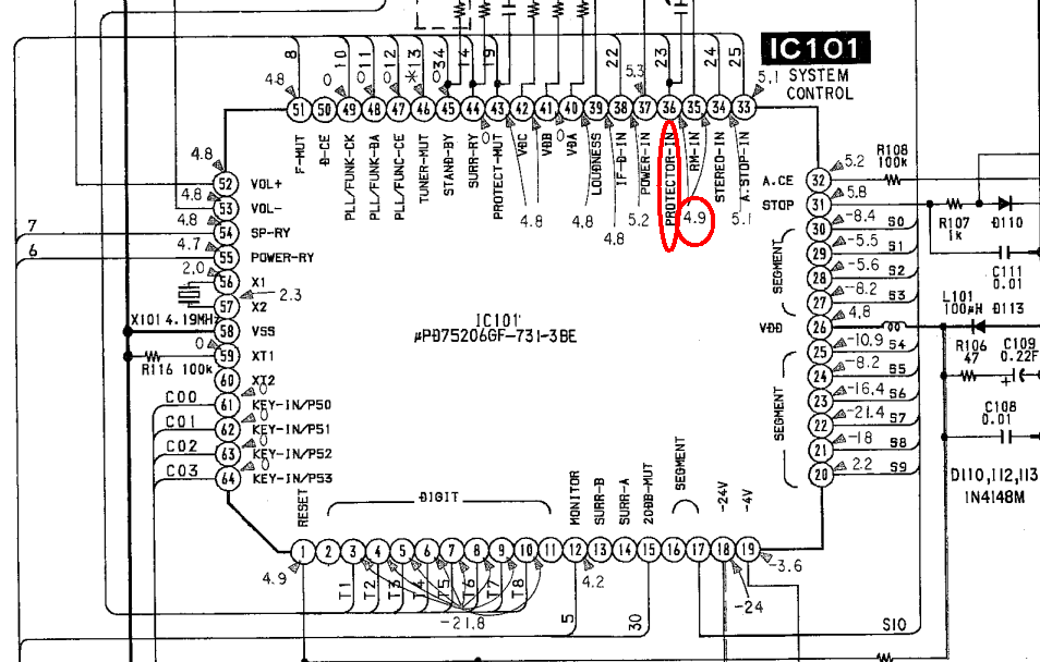

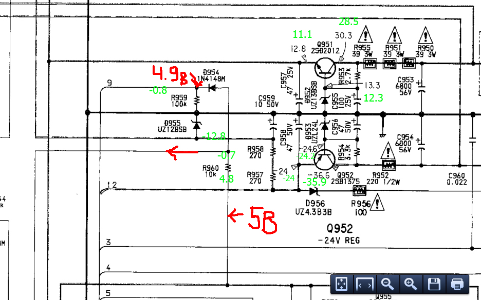

    судя по схеме - на главном процессоре - на ножке №36 - должно быть напряжение 4.9В - это дает команду - "всё ОК". дорожка от этой ножки тянется куда-то в сторону стабилизатора напряжения работающего от дежурки.
    надо проверить наличие этого сигнала в этой дорожке и смотреть по схеме, что на что влияет, для запуска или отключения этого сигнала.

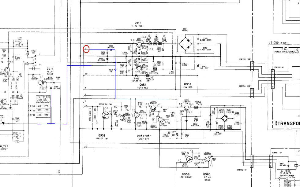

    дорожка эта ведет и приводит к месту №9, откуда уходит на питание 5В дежурки и к ключу реле
    отсюда и надо искать почему нет сигнала.
    проверить в точке соединения R959 и D954 - наличие напряжения относительно земли (второй ножки R959).
    проверить наличие питания 5В на стабилизаторе (после R960). проверить исправность D954/
    затем следовать по направлению стрелочки и там курить схему.

    Наконец-то нашел время заняться. Вот, что намерял:
    D954 исправен.
    На трансе дежутки 9,7, после диодного моста 10,8. На всех транзисторах, что по схеме в районе диодного моста примерно на 1в меньше, чем указано на схеме.

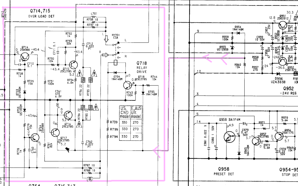

    остальные не важно. важен факт что на дорожке №9 нет напряжения около +5В, а есть нечто около 0.
    значит неполадка в ключах защиты.
    искать надо в участке схемы отмеченным квадратом. на дорожке со стрелочкой в нормальном состоянии должно быть около +5В. это даже обозначено около транзистора Q717.
    можно проверить на соответствия - все указанные значения напряжений вокруг транзисторов.

    нужно проверить на пробой все транзисторы в выделенном квадратом месте
    ---------- Сообщение добавлено 20.52 ---------- Предыдущее сообщение было 20.44 ----------
    еще проверить С761.
    особо стоит проверить Q715. Q714, Q717, Q718
