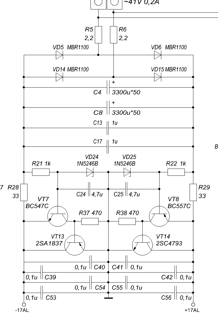

    Добрый день.
    Пробовал ли кто-нибудь подобную схему?
    И как она в плане наличия ошибок? Не совсем понял зачем J4 нужен.

    Недостатки схемы из поста #1
    Шумы стабилитронов попадают на базу Q2 и Q3, после чего усиливаются тремя каскадами усиления.
    Конденсатор C6 подключен параллельно динамическому сопротивлению стабилитронов (20 ом). Частота среза RC цепи 80 гц вызывает вопросы.
    При токе коллектора Q3 10ма и напряжении 22V на Q3 будет выделяться 220 mW. Снижать эту мощность в два раза за счет каскода на Q2 смыла не имеет, Q2 просто избыточный в этой схеме.
    J5, J6, J1 можно заменить резисторами без существенного снижения параметров. Такое впечатление, что просто 2SK170 девать некуда.

    J4 - имеет функцию (в данной схеме включения) обычного стабилитрона на 0,35 в (в зависимости от типа полевого транзистора). Это классическая схема включения. Диодов "зенера" на такое напряжение нет.

    Не стабилитрона, а источника тока.
